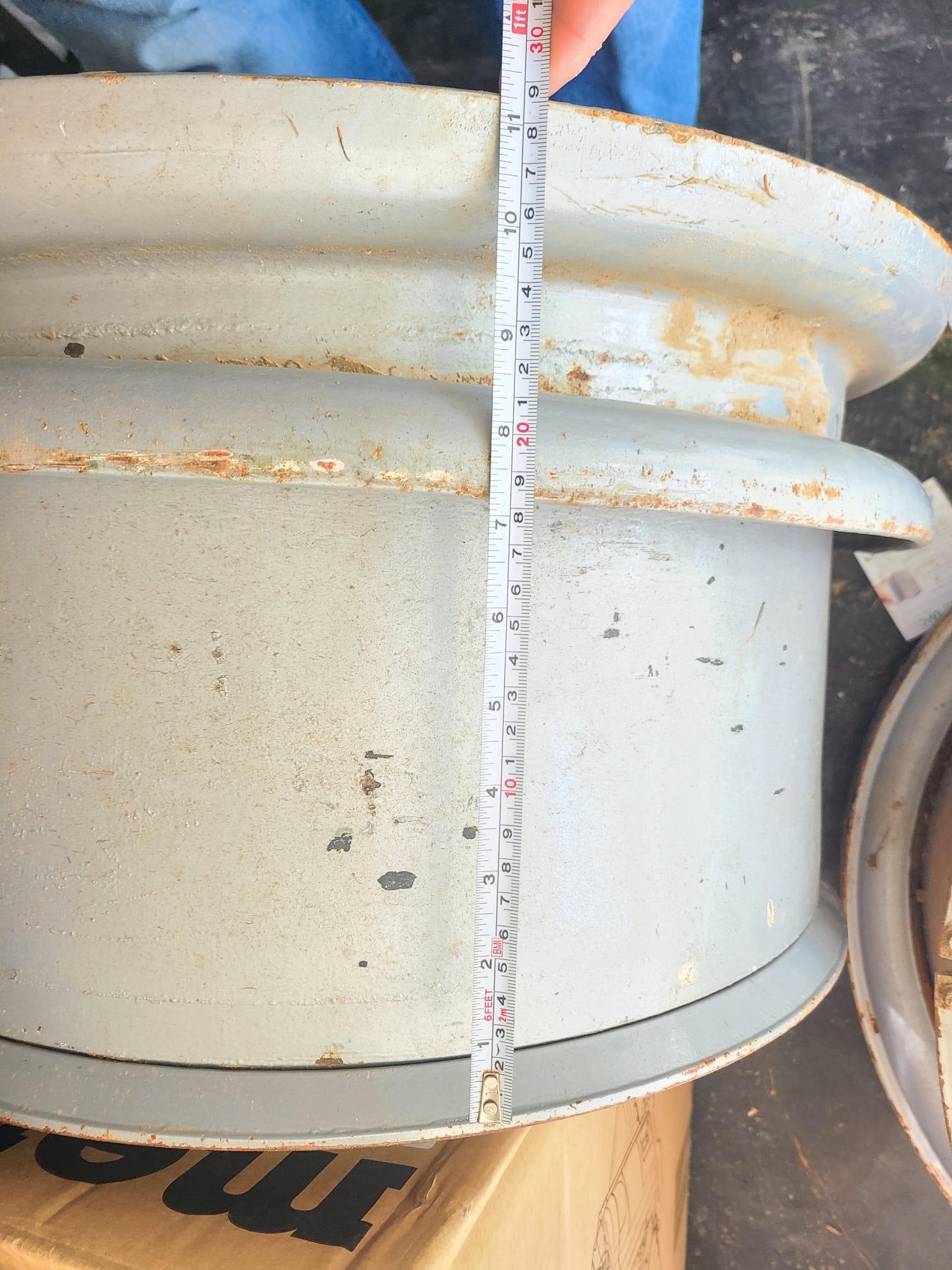

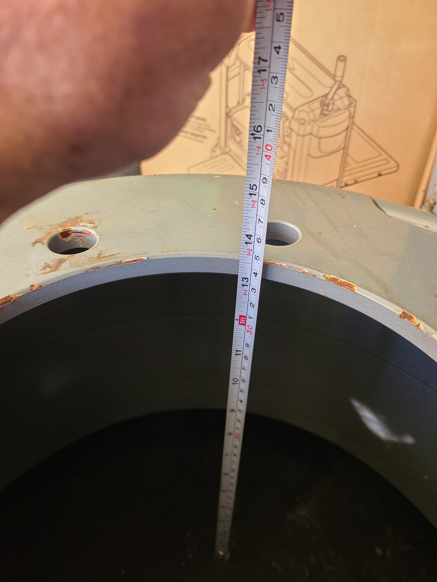

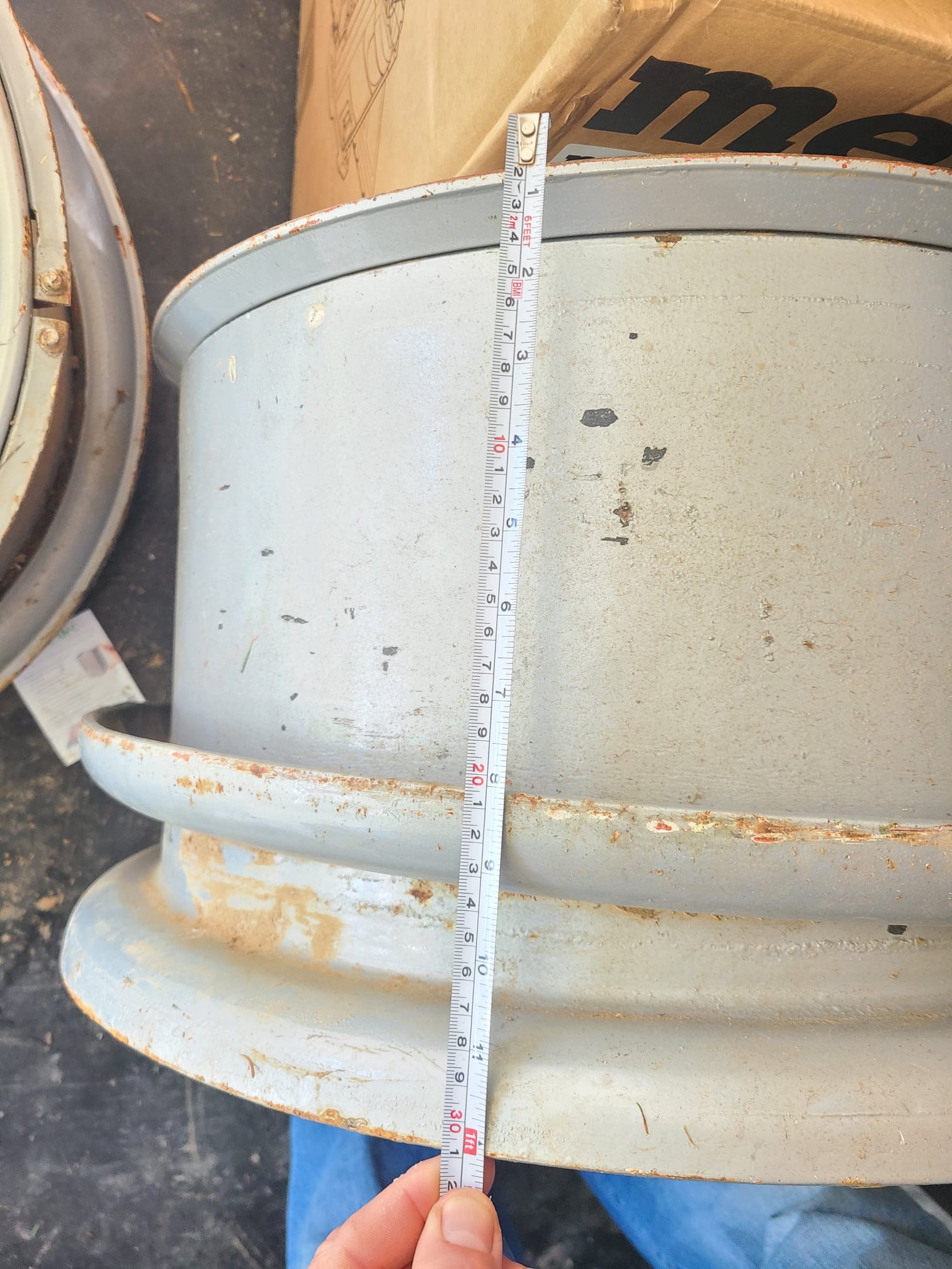

Voilà, j'ai pu retrouver mes roues et le camion qui va avec, voici les dimensions que j'ai relevé (j'espère que ce sont celles nécessaires !) :
- distance entre les bords extérieurs 310mm
- distance entre les bords interieurs 260mm
- hauteur de la jante totale 345mm
Pour remplacement des Michelin XZL, je penche bien pour les Continental HCS 365/85 R20, que j'ai retrouvé sur plusieurs camions PL dans mes balades Youtube, et qui me semblent être des pneus moins radicaux que les Michelin ou les Continental MPT81, pour le bruit et le confort, c'est un élément qui va compter pour notre voyage en famille.
Merci pour vos avis !

Messages : 22358
Re: pièces ou dimensions de pneus non disponibles suivant destinations
je ne connais pas la largeur requise mais eux sur leur man viennent justement de mettre du 395 au lieu du 365 viewtopic.php?p=233612#p233612
après ça ne dit pas si une des dimension est plus facile a se procurer que l'autre une fois sur les autres continents, ce qui était a la base le sujet de ce topic.
edit : ta question sur le type de pneu étant aussi posée sur ton topic je pose là le lien si ça se poursuit plus là bas viewtopic.php?p=233699#p233699 fin d'edit
Messages : 22358
et donc a priori si j'en juge par ce message ça passe pas :roll: viewtopic.php?p=234312#p234312
