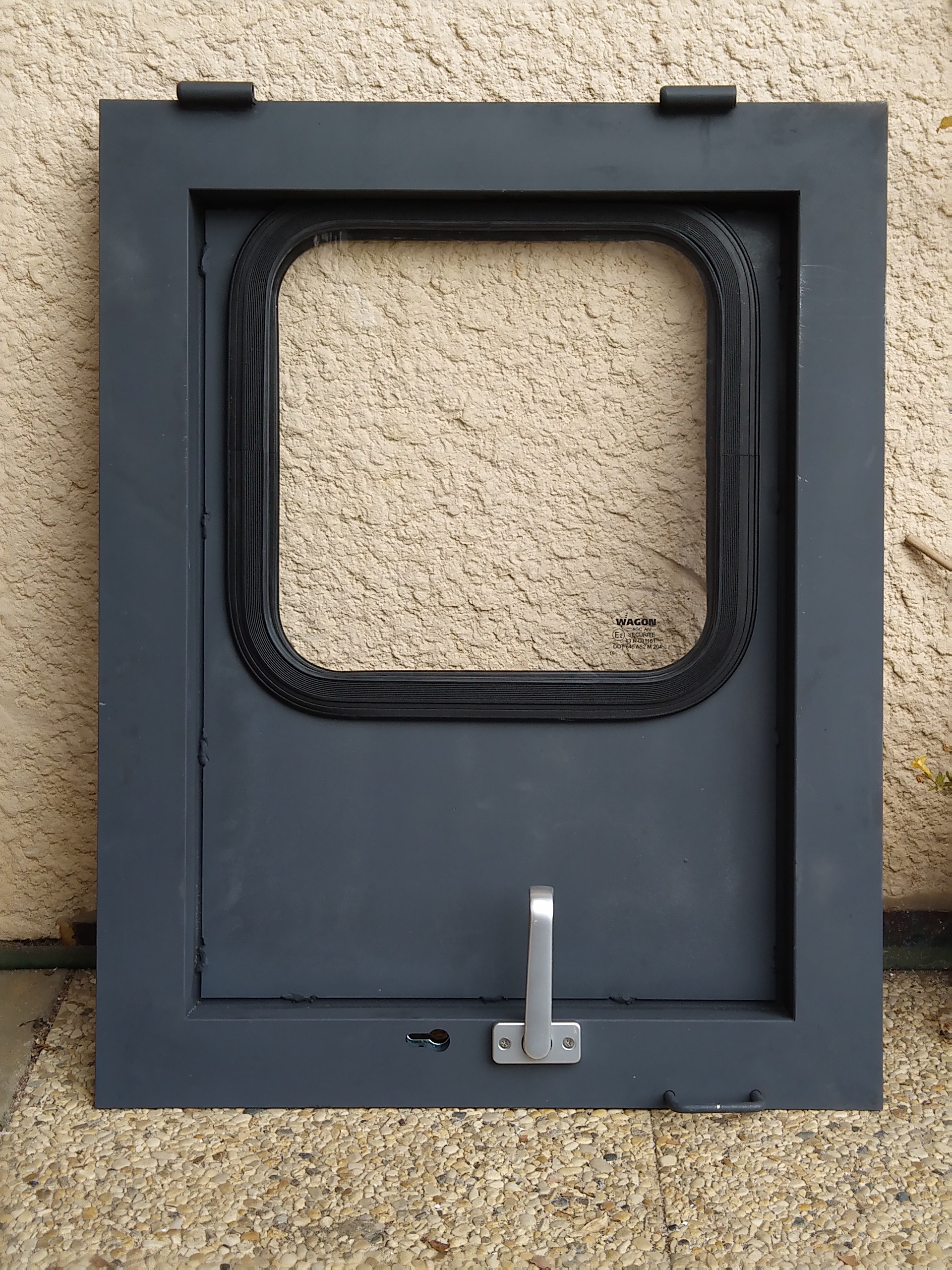

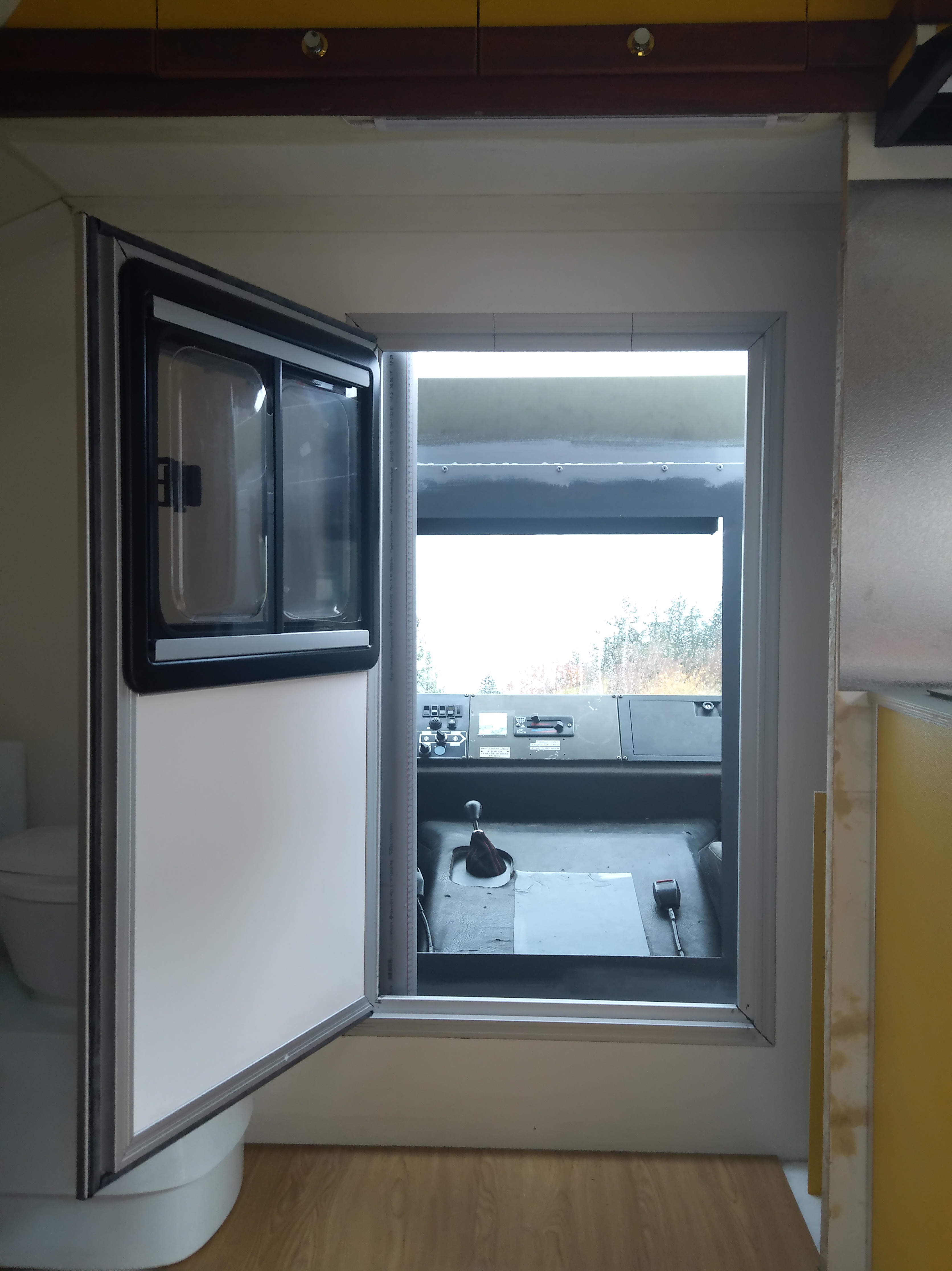

le soufflet en pliage ici appliqué au toit ouvrant viewtopic.php?p=219378#p219378
- Messages : 22860
Re: le passage cellule cabine les pour (et les contre)
une réalisation de passage cabine /cellule en cours sur un B donc cabine "fixe" ici : viewtopic.php?p=227122#p227122
et un autre sur un pl donc avec cabine basculante ici : viewtopic.php?p=226514#p226514

1/ Perso, je trouve que c'est PRIMORDIAL de pouvoir communiquer.
2/ Sur mon Brutt, je ne pense pas mettre de "soufflet", uniquement deux portes (une sur la cabine et une sur la cellule) et mettre un "toit" en dessus de la porte pour éviter que la pluie te tombe dessus.
NB - Le Brutt a aussi une cabine qui bascule, donc plus compliqué de faire un soufflet qui se décroche.
3/ Sur mon véhicule, j'ai 12 cm entre les deux (mesuré en bas, ma cabine est suspendue sur vérins).
- Je fonce dans le tas.

Vu que la cabine du Brutt bascule, j'ai dû mettre 2 portes...hippo a écrit : 23 févr. 2026 16:07 ... je ne suis pas sur d'avoir compris ce qui pesait lourd dans l'histoire mais je relève ça au passage
J'ai dû faire fabriquer par un professionnel, un cadre et une porte en acier qui sont insérés dans la partie arrière de la cabine de Brutt.
La porte de la cabine pivote vers le haut.
=> Tout cela est trés lourd car il y a un joint d'étanchéité !
La porte que j'ai créée dans la cellule, ne pèse pas trop car toute l'armature est en alu et le panneau de remplisage en plastique renforcé de fibres de verre. PRV. .

Le passage cabine n'a rien d'indispensable pour notre projet mais il est bien pratique. J'espère arriver a une solution pas trop lourde et complexe malgrè la cabine basculante. Il y a beaucoup de bonnes idées dans les posts.
