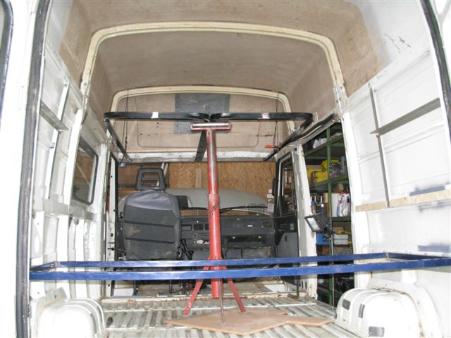

Messages : 21414
Re: pour ou contre le passage cellule cabine
j'avais un peu laissé ce sujet en plan mais pour illuster l'état actuel, je met une petite photo...
ça doit à peut pres ressembler à ce qu'à fait serge égallement, quoi que peut être est tu descendu jusqu'au plancher?
je n'en voyai que moyennement l'intéret du fait de la présence des leviers de blocages dont tu fesais mention égallement au sujet des embase tournantes de siege.
j'ai sauvagement replié le bord de la tôle à la pince pour regler provisoirement le problème du chant de tôle tranchant, le scotch mis à la va vite est là pour les quelques zones résiduelles ou il reste un peu d'arrètes vives.
c'est pas super pratique pour passer mais ça rassure...pour ce qui est de l'isolation, le reste de la tôle devra faire l'objet d'un traitement identique au reste du fourgon, et un truc déroulant genre mousse alvéolaire recouverte d'alu fera bien l'affaire pour commencer, pas trop l'utilité pour le moment de rendre le passage sécurisé (pour transport sur cargo) ouala ouala.

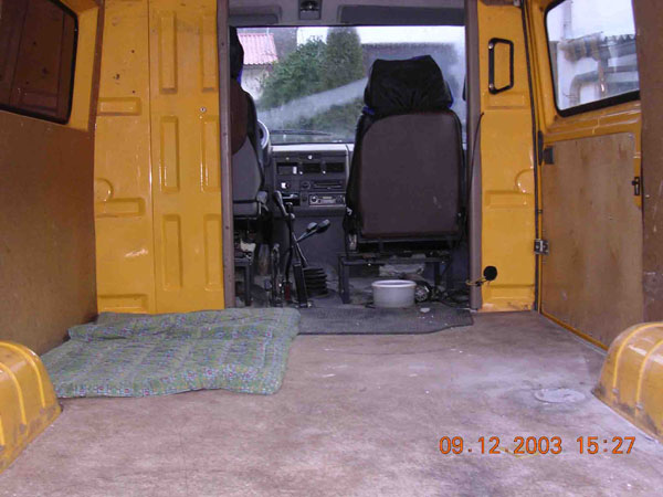

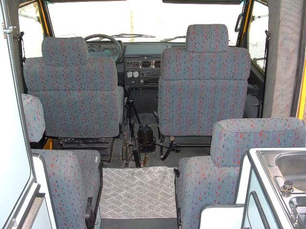

Messages : 21414
quelques exemples de choix de découpe de la cloison...partiel ou totale, n'hésitez pas à y ajouter une vue du votre.
partiel
partiel
total avec passagers
pour cellule...et a partir d'un fourgon...légal??
total + lit pavillon de Ghezzi . les structures au dessus du compartment pilotage sont donc là uniquement pour soutenir du chargement éventuel?

Pacha a écrit : il faut que les places assises vers l'avant aient des ceintures homologuées. Celles dos à la route non...
Du coup Pacha j'en profite pour rebondir sur cette phrase pour poser une question à la con....
dans le cas de nos fourgons, nous avons la plupart du temps 3 places carte grise...et pourtant pour des raisons de confort souvent 2 sièges indépendant à l'avant donc uniquement 2 places éffectives, or parfois il serait commode de pouvoir disposer de cette troisième place.
Sauf à avoir sous la main la banquette 2 places à monter en lieu et place (chose que je n'ai pas mais si je trouve...) ou bien, profitant du fait que les places dos à la route sont dispensées de ceinture...qu'en serait il d'avoir un siège d'appoint dos à la cloison de séparation lorsque celle ci est suffisament "ouverte" pour permettre le visuel et la communication orale requise ? je pense qu'il y aurait de quoi débattre avec les forces de l'ordre en cas de litige non ?
ou bien quelqun a la réponse tranchée à ce sujet?
Pascal
Je connais un gars qui a fait un montage comme celui-là mais je n'ai jamais sû s'il avait été un jour ennuyé avec.
Ceci dit une loi interdit à tout véhicule mis en service aprés le 1er avril 1987 de transporter un passager dans un emplacement normalement prévu pour des marchandises...
Donc, si tu as la place en cabine, tu peux mettre un siège dos à la route mais si ce siège se trouve en arrière de l'arrêt de charge, ça devient illégal.
Si ton véhicule date d'avant 1987, les "bleus" ne diront rien, la loi n'est pas rétroactive, il faudra que tu sois sur d'être couvert par ton assureur.
Autre soluce, faire homologuer ton fourgon comme vasp autocaravanne avec le nombre de places que tu souhaites. Là il faut passer par un pro ou être super au point administrativement...

Pacha a écrit : Ceci dit une loi interdit à tout véhicule mis en service aprés le 1er avril 1987 de transporter un passager dans un emplacement normalement prévu pour des marchandises...
ben ça me parait claire dit comme ça.
merci

La conservation de tout ou partie de la cloison d'arrêt de charge, dans cet esprit là: http://forum.bernard.debucquoi.com/down ... &mode=view
si elle est intéressante pour l'isolation des 2 espaces, se dispensant ainsi de se préoccuper d'isoler les parties les plus délicates et transmissives qui sont coté conduite...zones Tablier (cloison moteur) et toutes les surfaces vitrées même s'il existe des solutions intérieures et extérieures (peu discretes) pour ces dernières.
Mais la cloison en métal par elle même constitue un radiateur en pont thermique avec l'ensemble de la carrosserie :evil:
on peut alors envisager de:
1- l'isoler comme tout autre mur latéral
2- la remplacer par un autre matériaux
3-la découpler thermiquement du reste...quelqun a t'il essayé cette dernière solution ? ou bien jugés vous au contraire qu'une fois désolidarisée du reste on a aucun intéret à la conserver en métal (lourds et froid mais toutefois rigide et fin...) pour lui préférer la solution 2 ?
