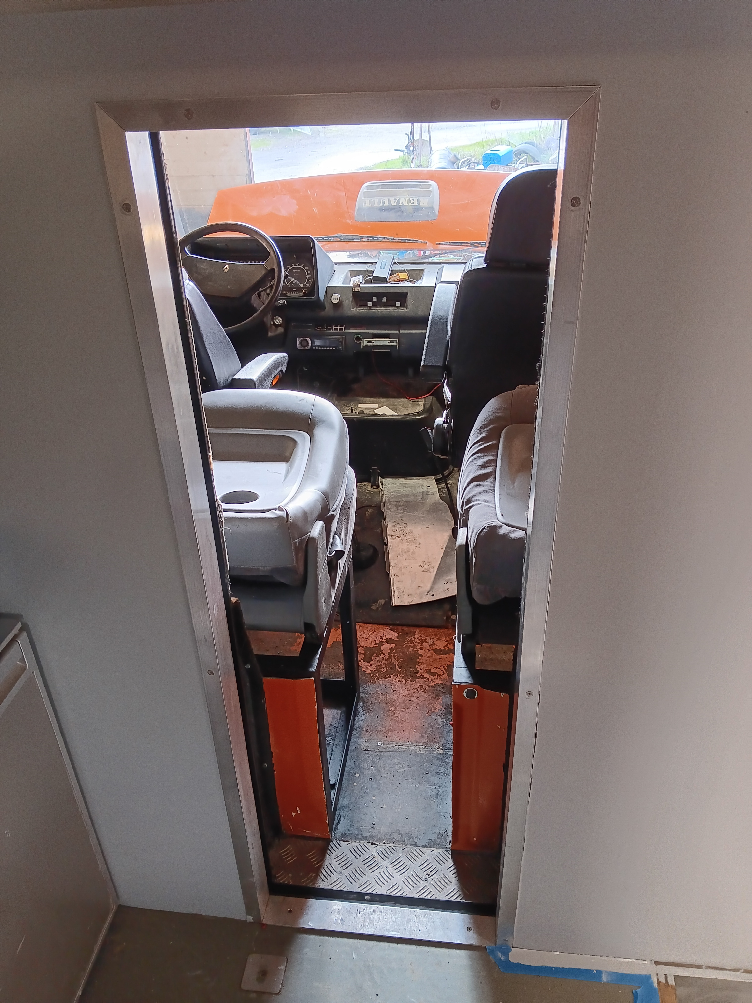

Je comprends votre point de vue réglementaire et je prends mes responsabilités
Mon b110 est en poids lourd qui était équipé d'une banquette arrière sans ceinture qui ne sont pas obligatoire pour l'année .
Ce camion était un tolé quand il est sorti neuf,la dde la fait modifié avec passage au mine par un carrossier ,ils ont coupé la caisse derrière les sièges avant et rajouté la partie double cabine en composite et cette fameuse banquette était fixée dessus avec deux vis m10 alors au niveau sécurité c'était pas top
Mes nouveaux sièges sont fixé sur mon faux châssis et les ceinture sont intégré dans les sièges.
Ce sont des sièges centraux de 806 avec ceinture ventrale d'origine
Attention avant de vous lancer dans une modif il faut être sur d'être en capacité de la réalité dans les règles de l'art car cela engage votre responsabilité.
Même avec des petites modif vous n'êtes pas en règle,
ex: pare-chocs pare buffle fait maison ,dimensions pneu ,indice de charge et de vitesse de vos pneu....

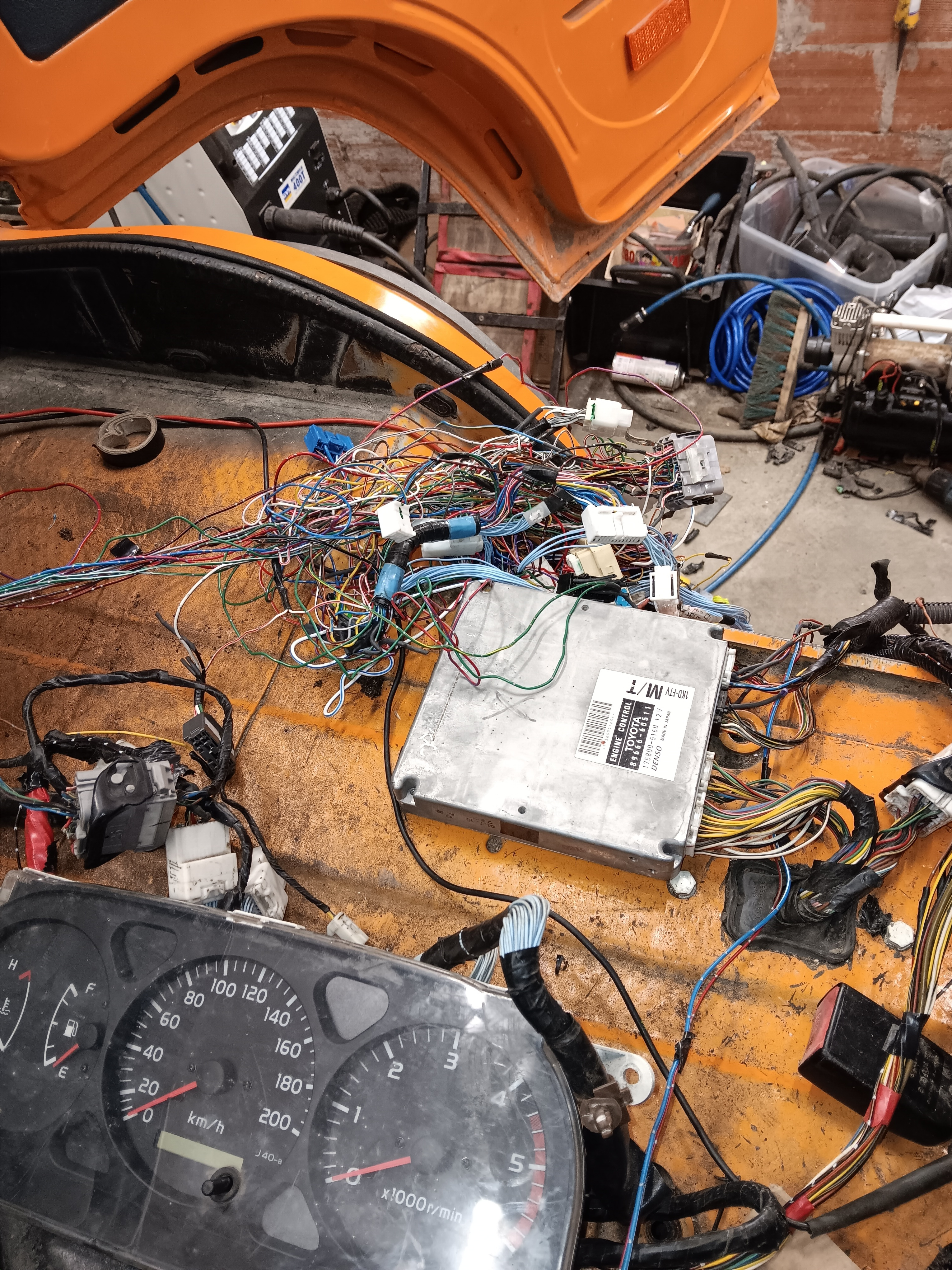

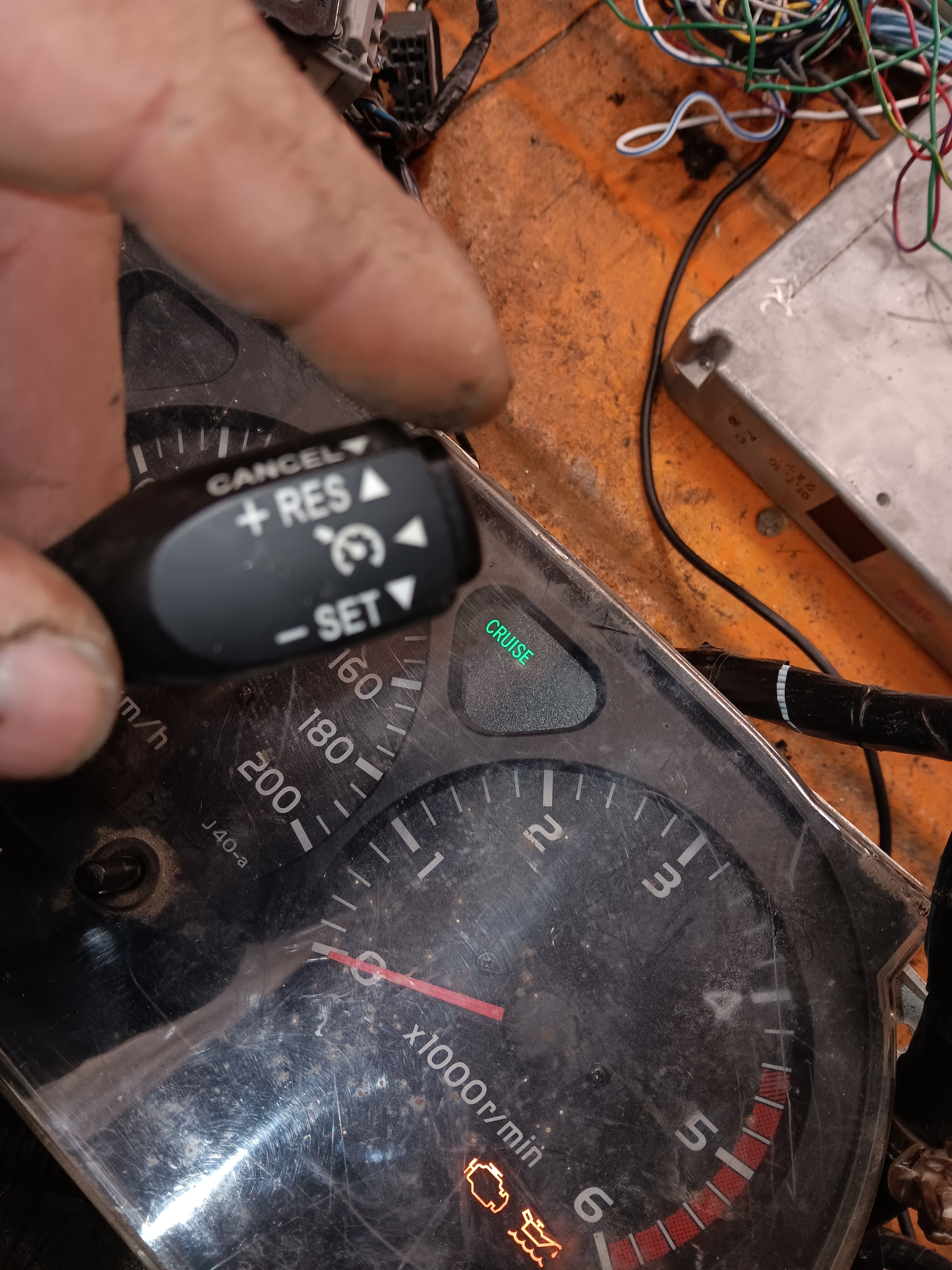

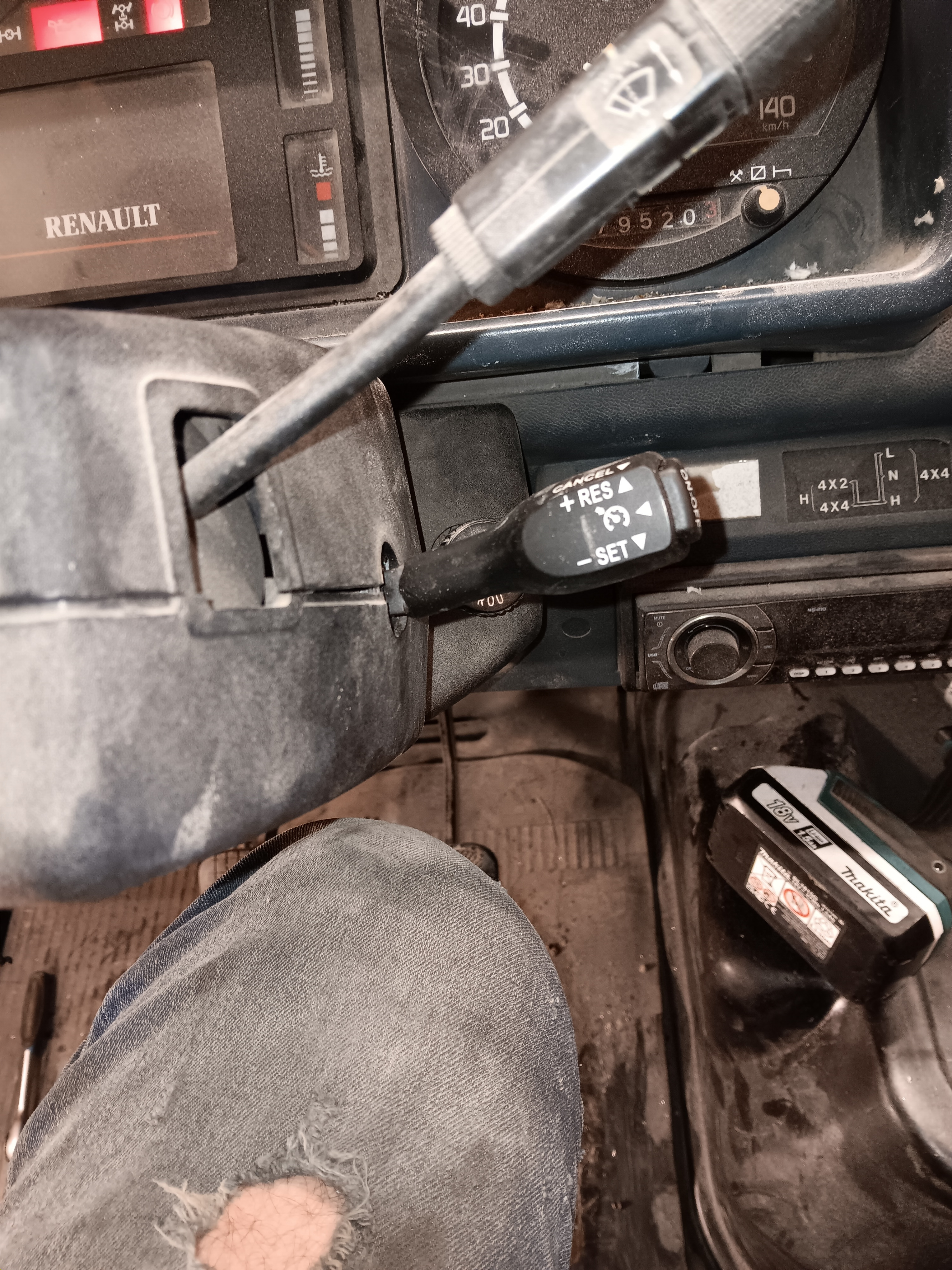

Aujourd'hui c'est montage et cablage régulateur de vitesse
Trop content🥳

Maintenant je vais ranger le faisceau :102:

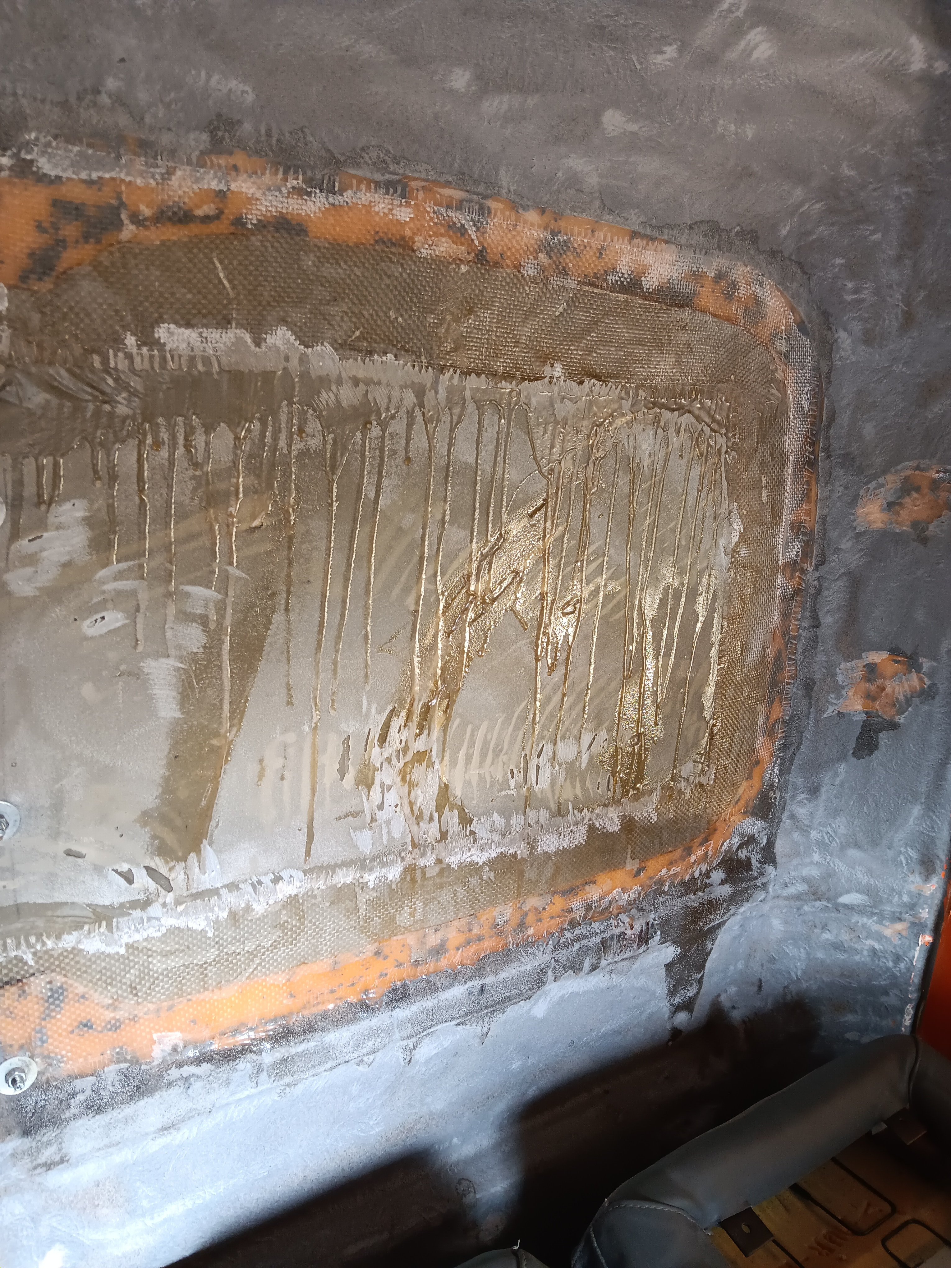

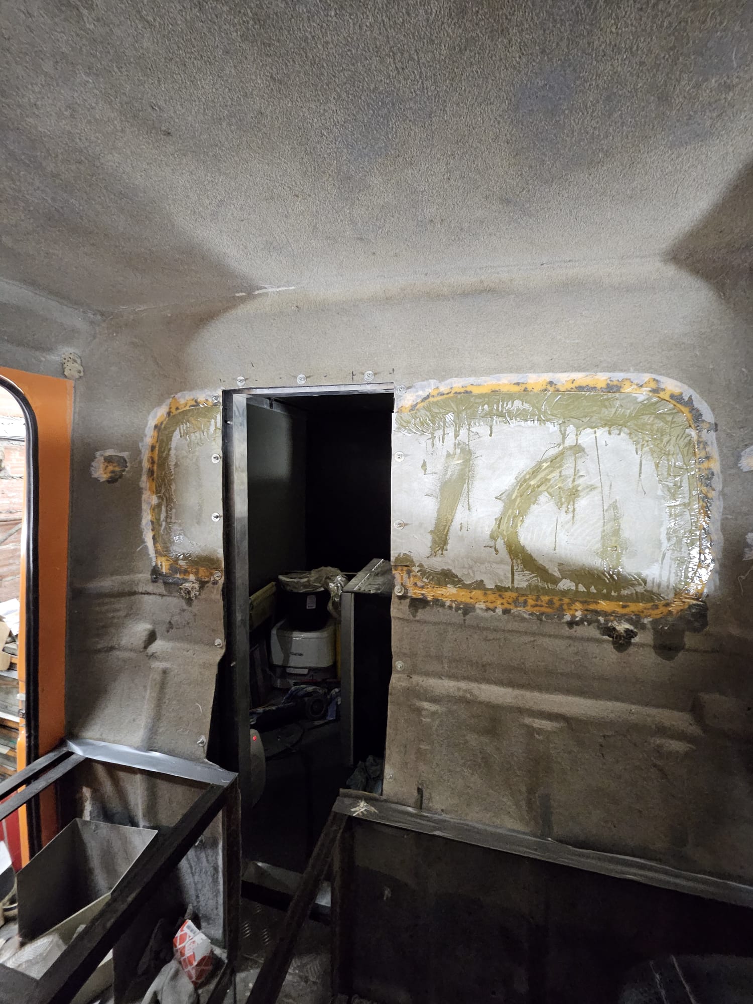

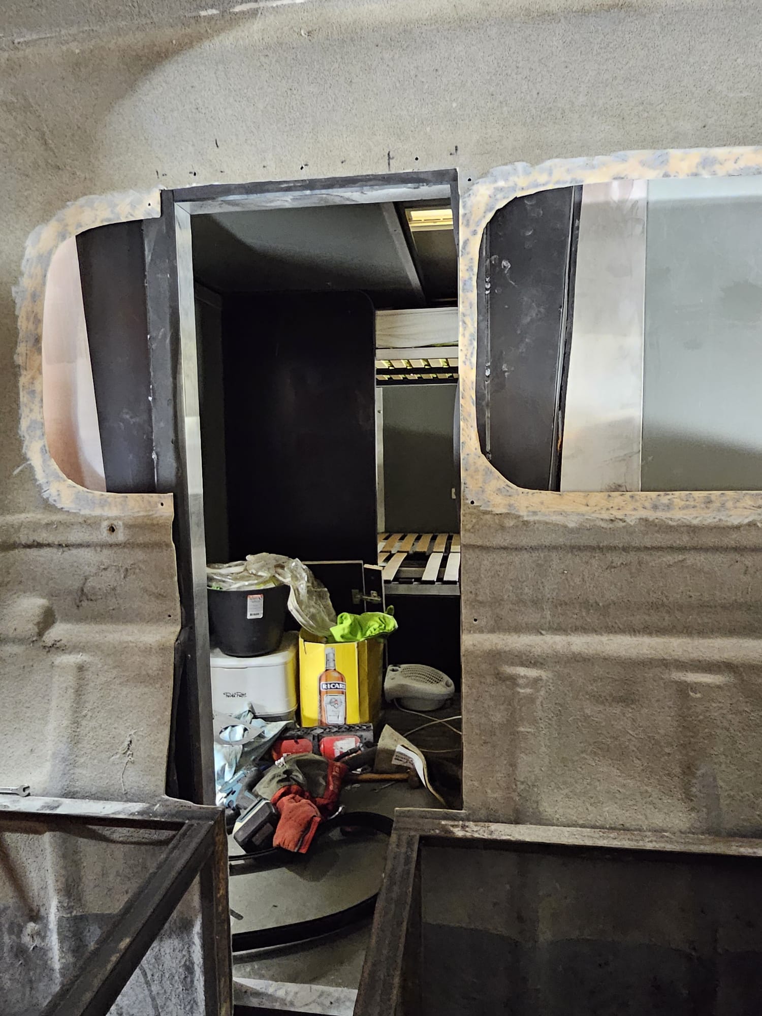

Création du passage cabine
Suppression des vitres arrière

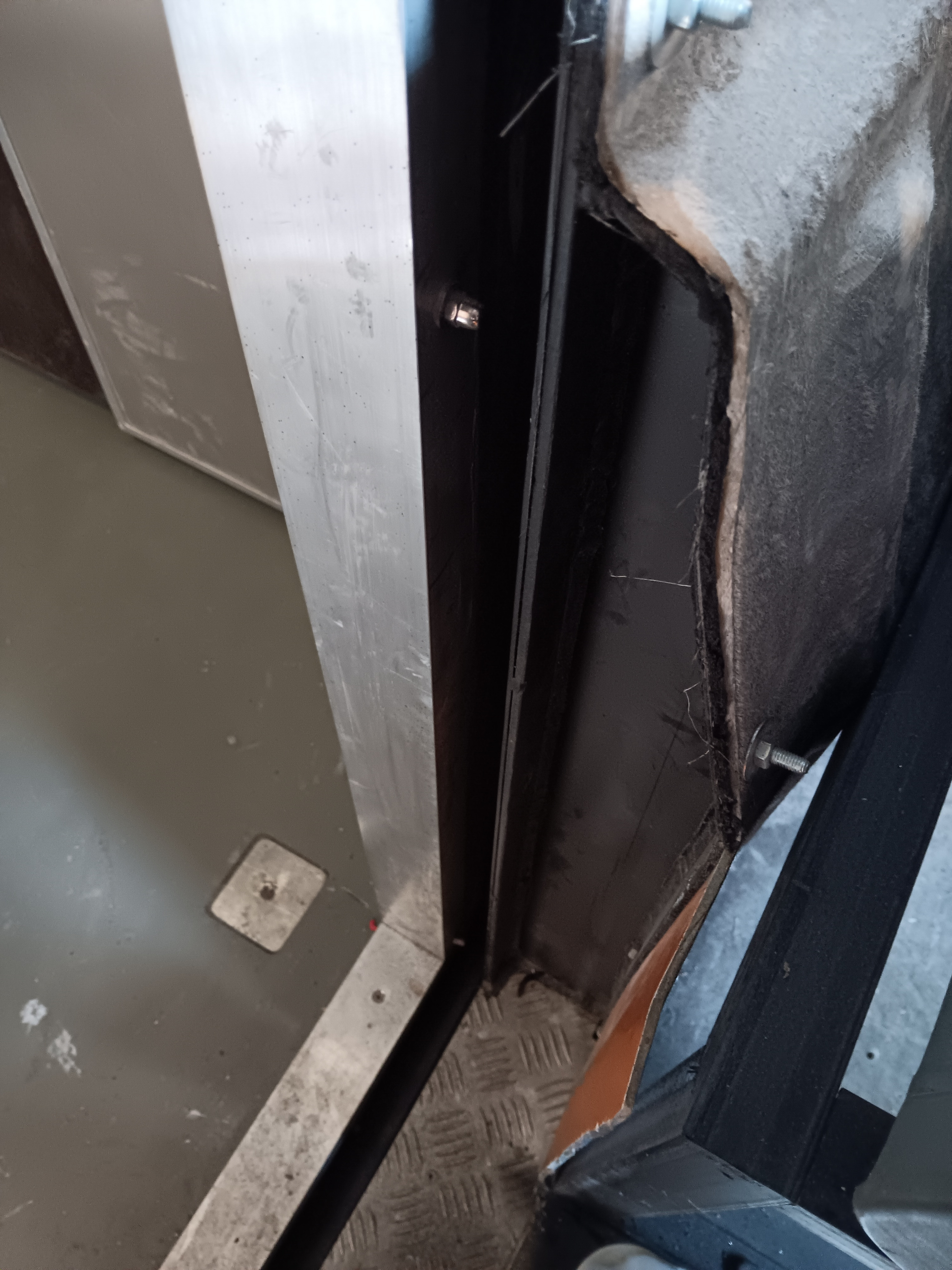

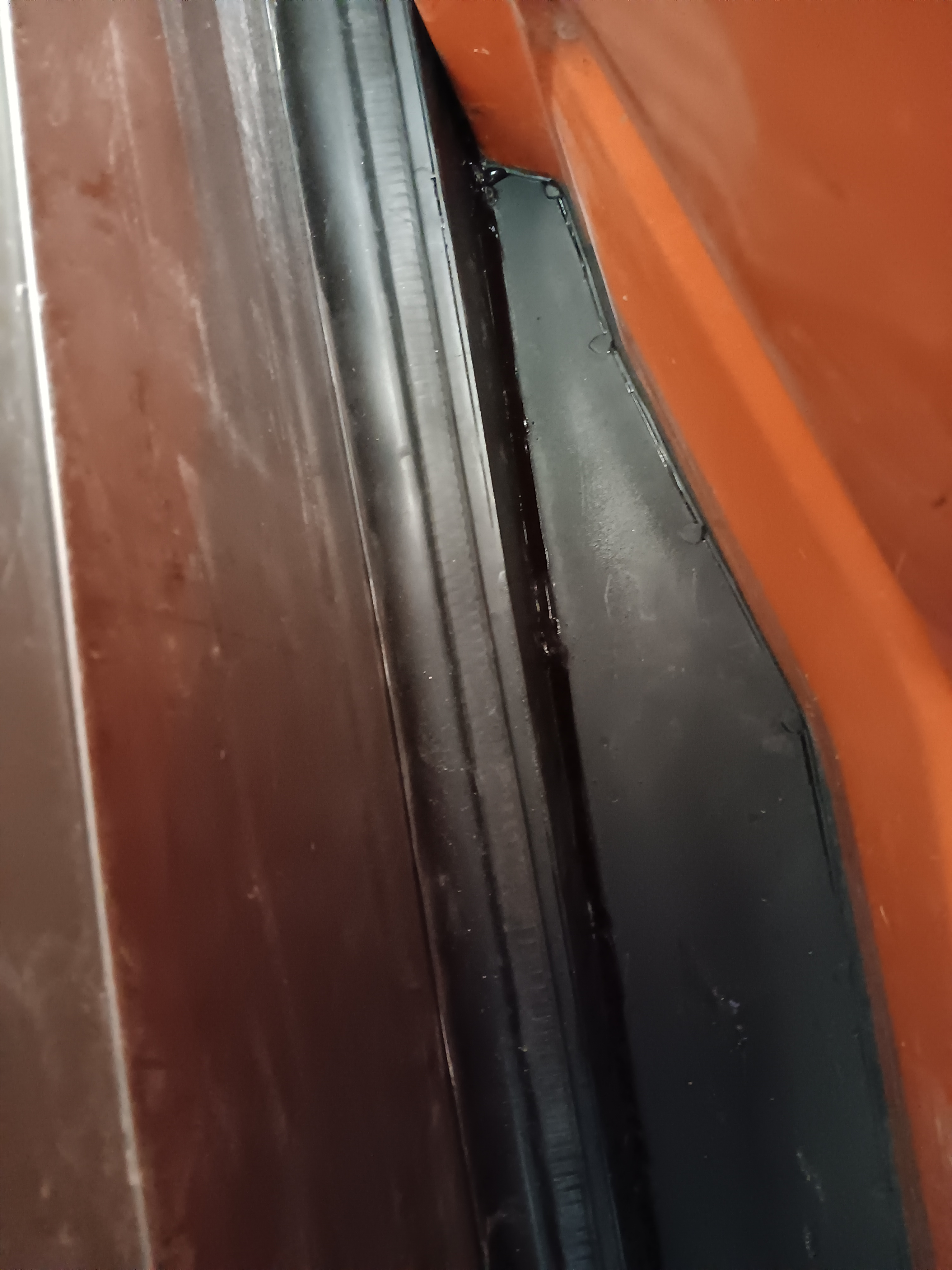

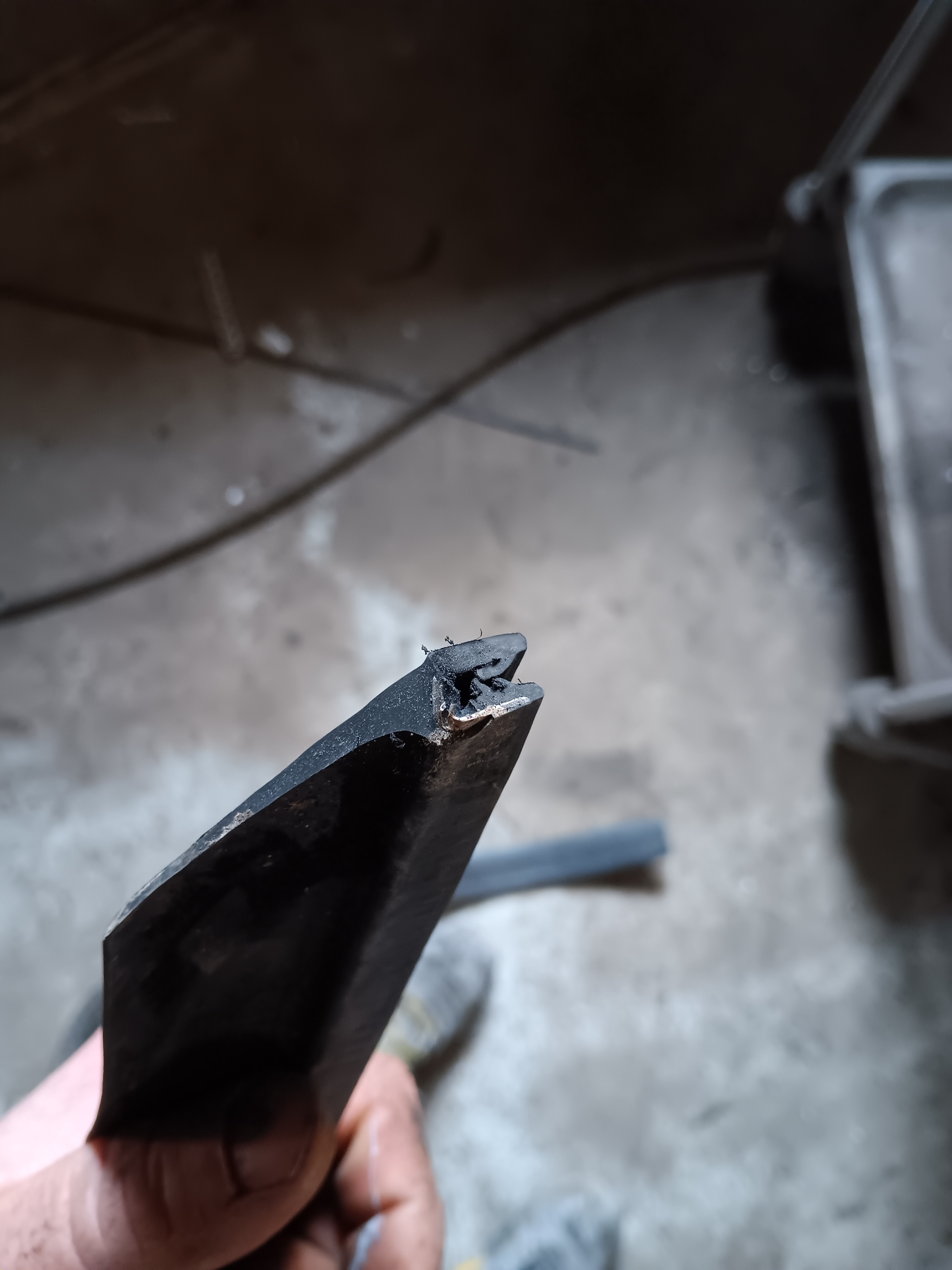

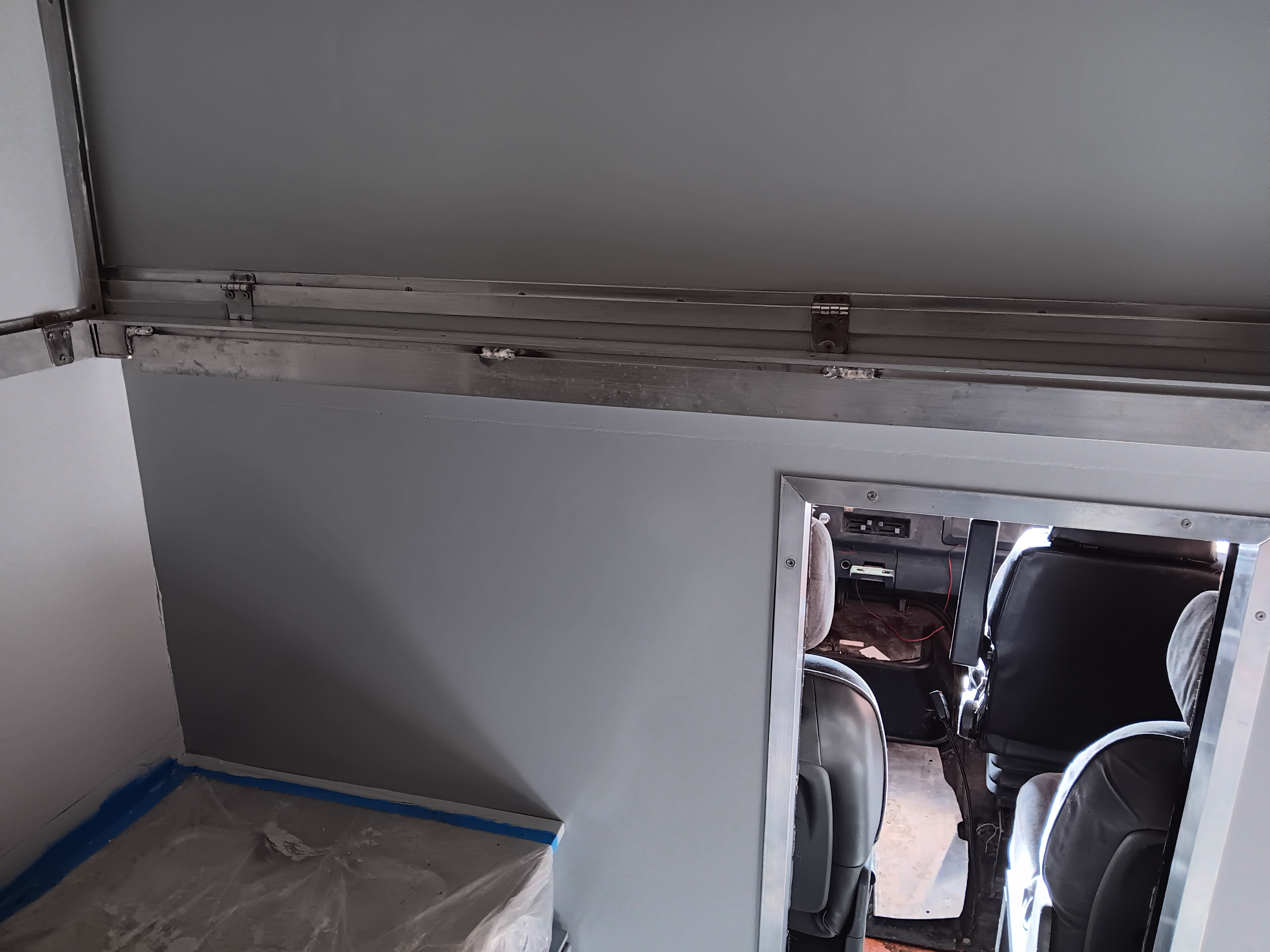

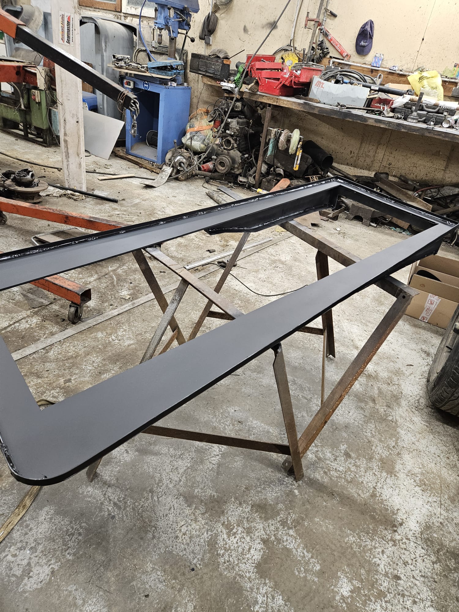

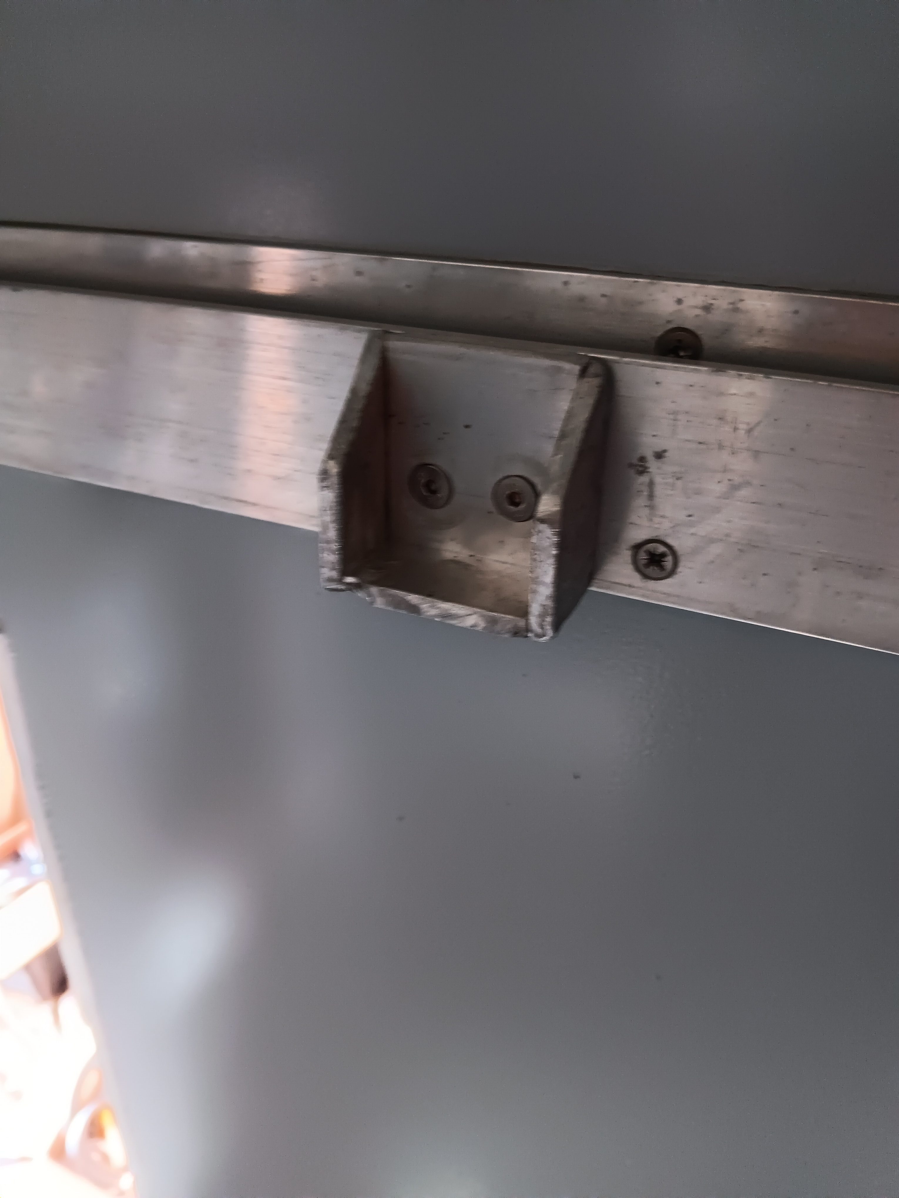

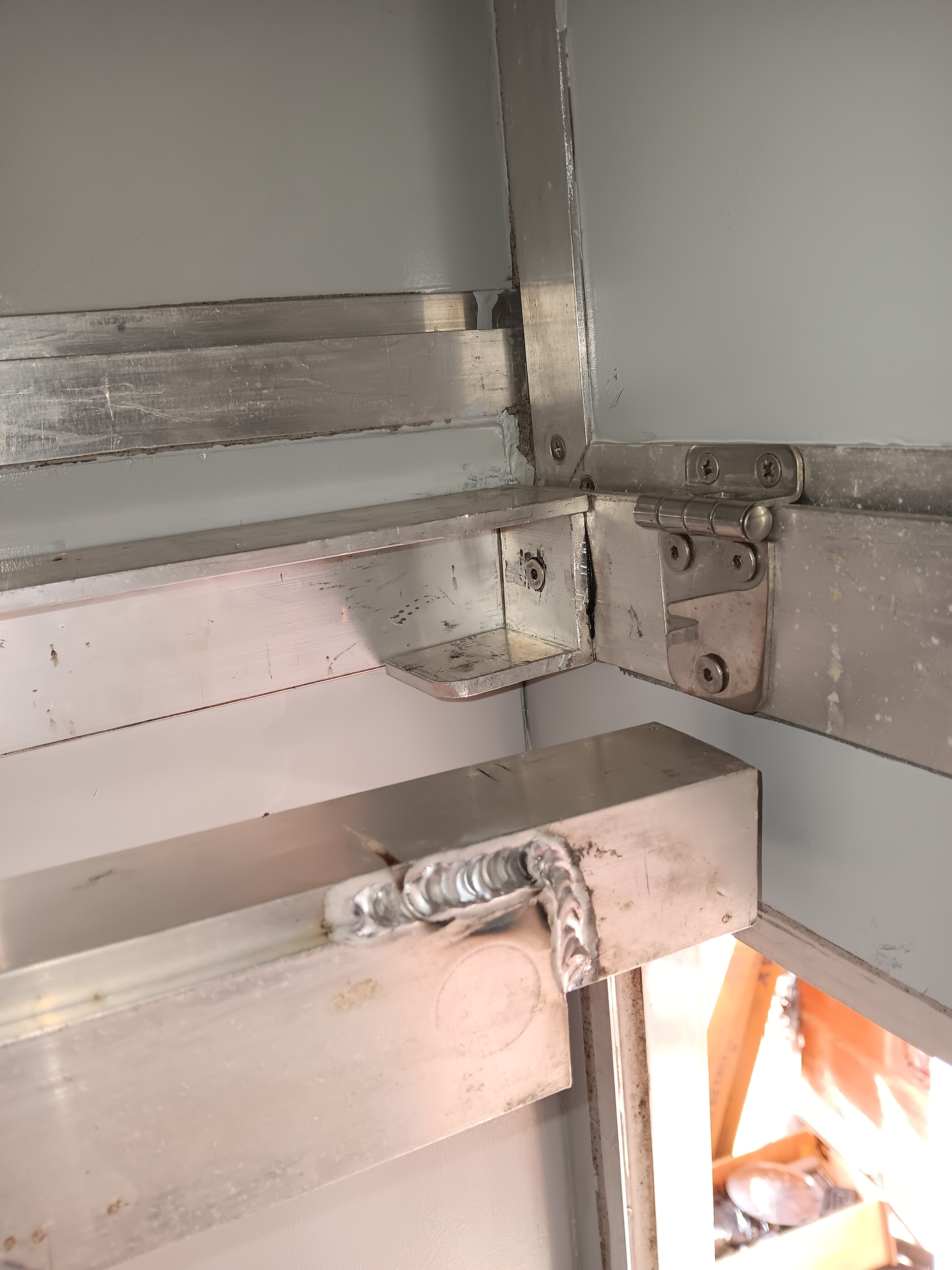

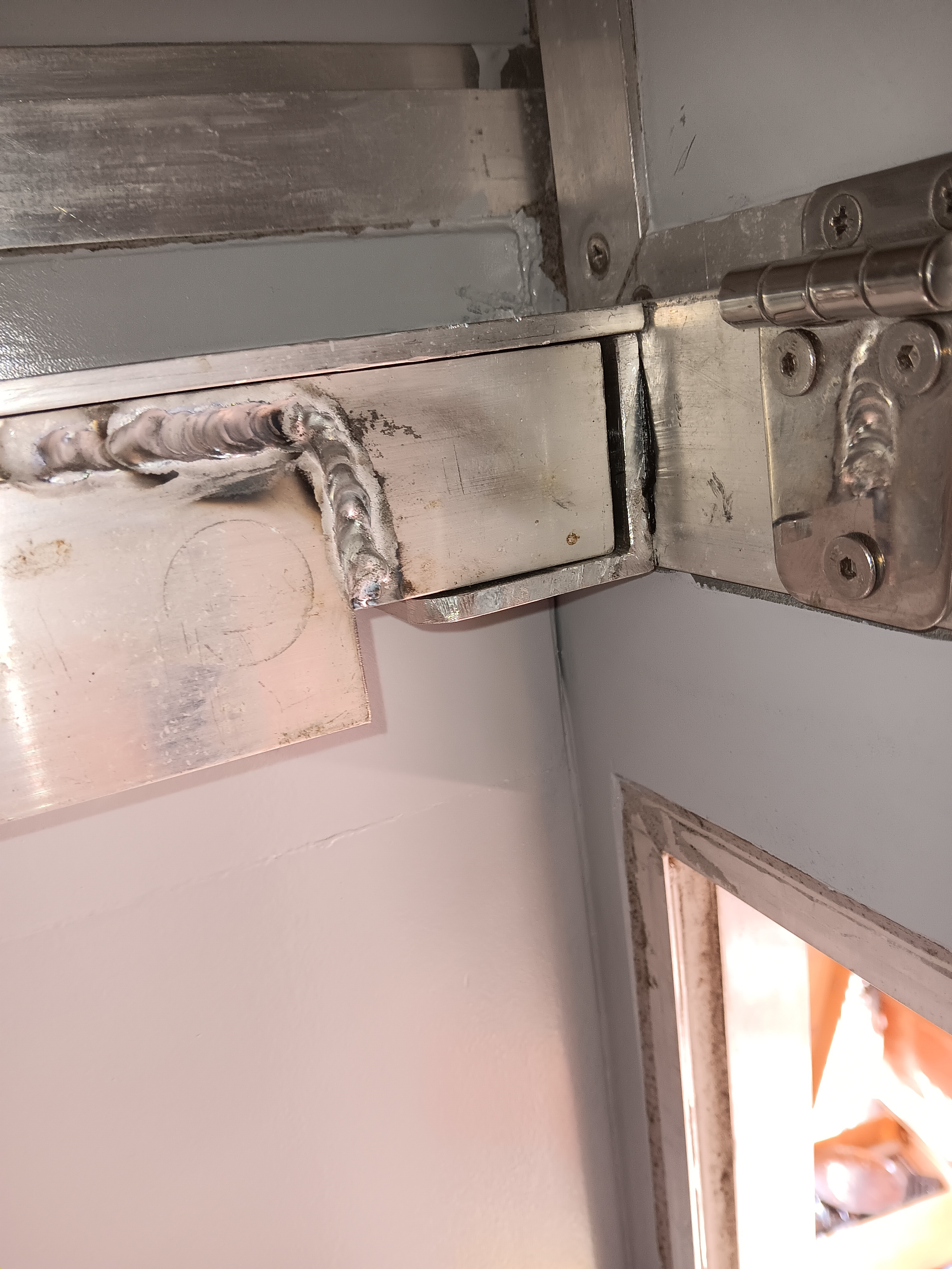

Fabrication du faux châssis entre la cabine et la cellule l'étanchéité se fait avec un joint à lèvre qui frotte sur la cellule avec une plaque inox pour ne pas user celle ci
En croisement de pont 13 cm de mouvement à gauche et droite 26 au total
Le faux châssis permet de rattraper le creux de la cabine

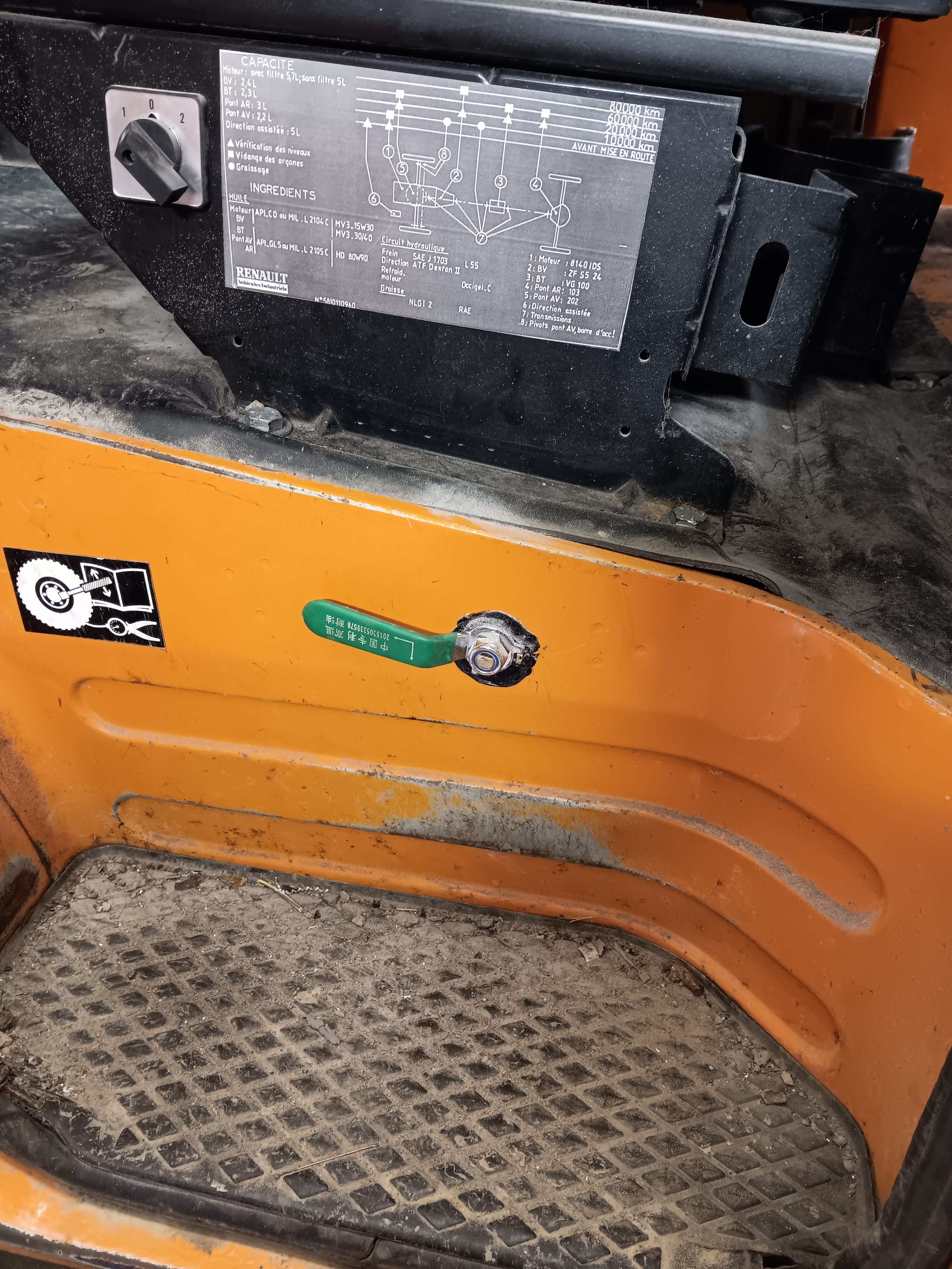

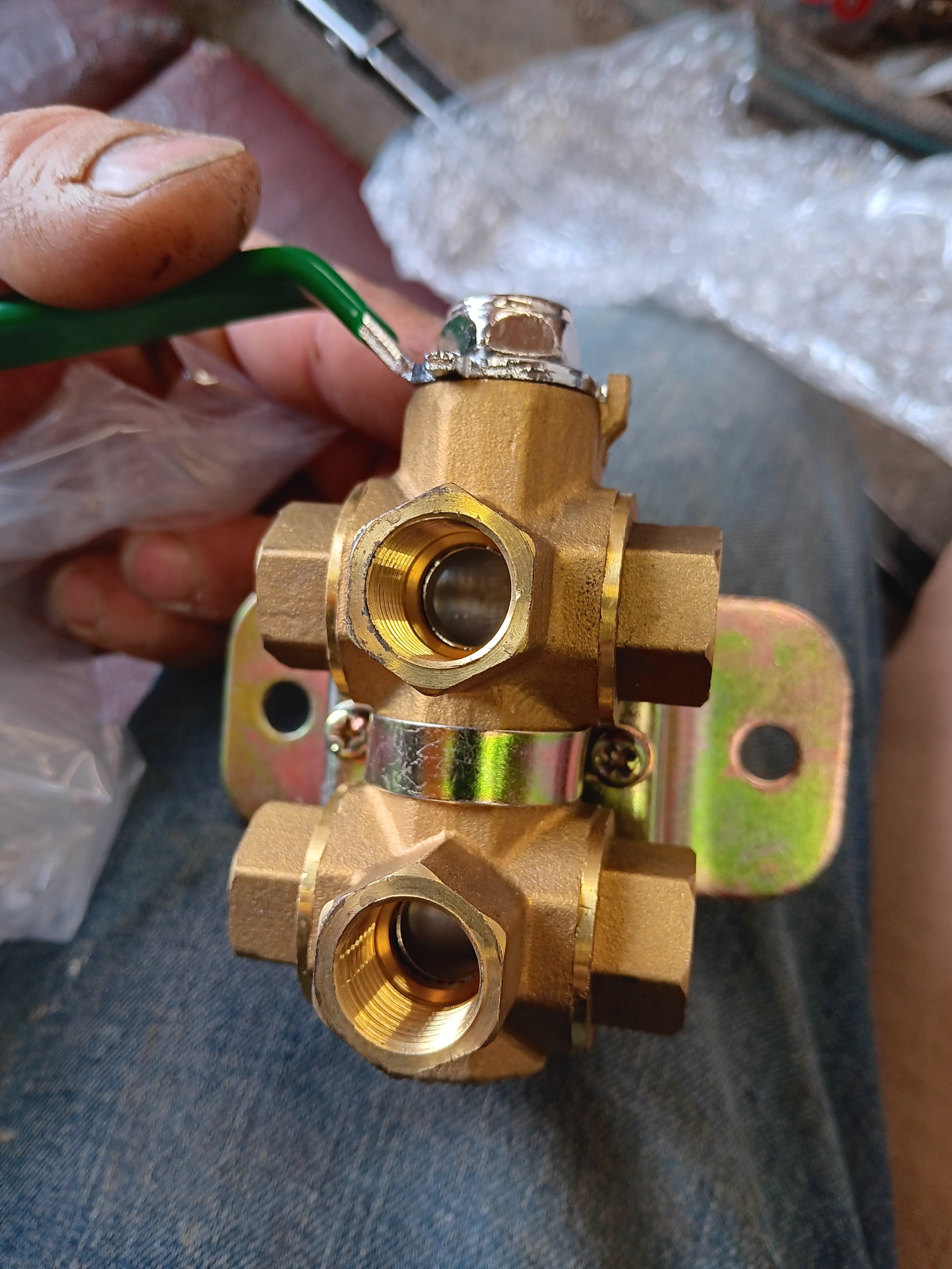

Vanne 2x3 voix pour le changement de réservoir et un commutateur pour la jauge

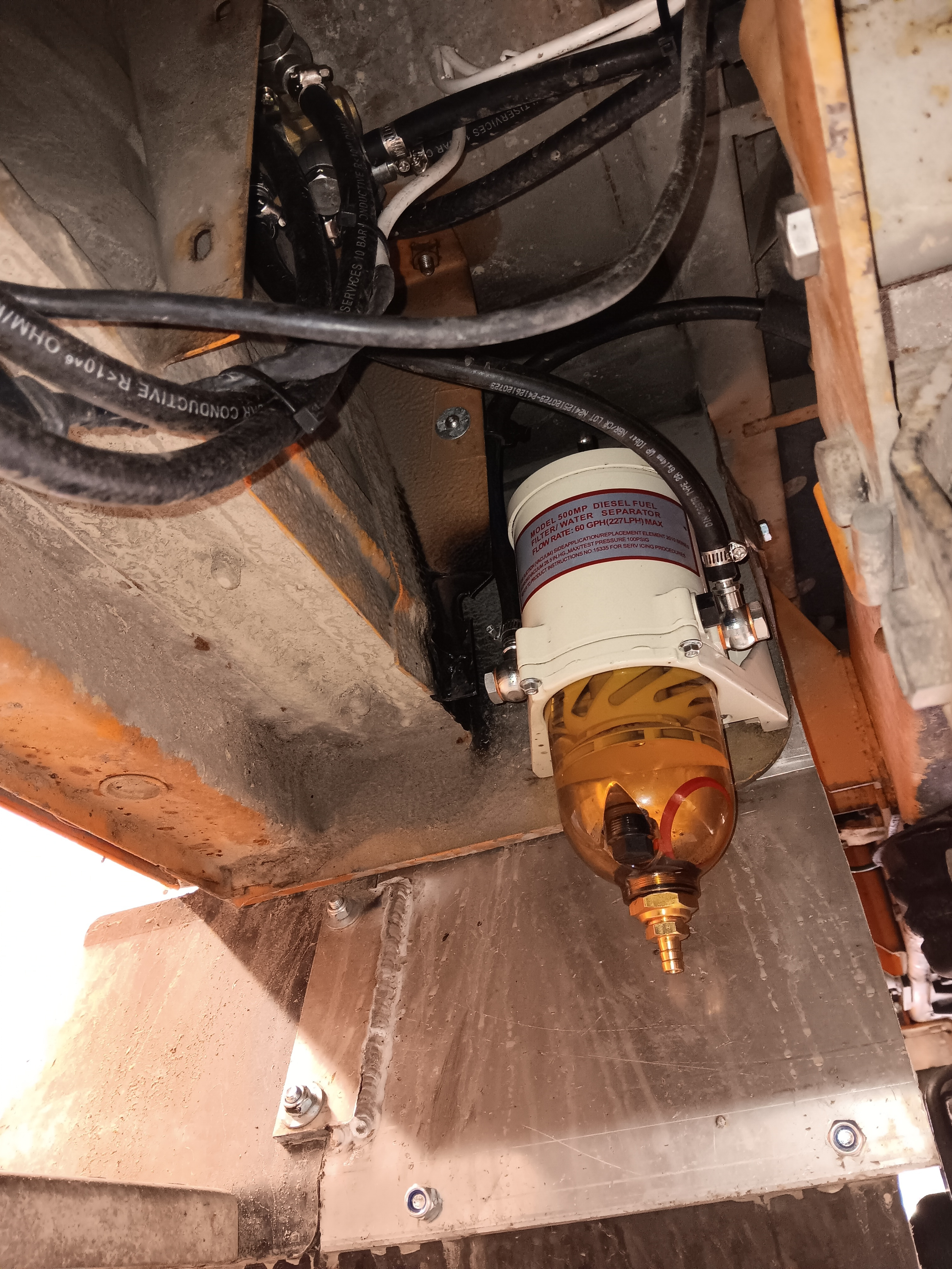

Nouveau Prefiltre

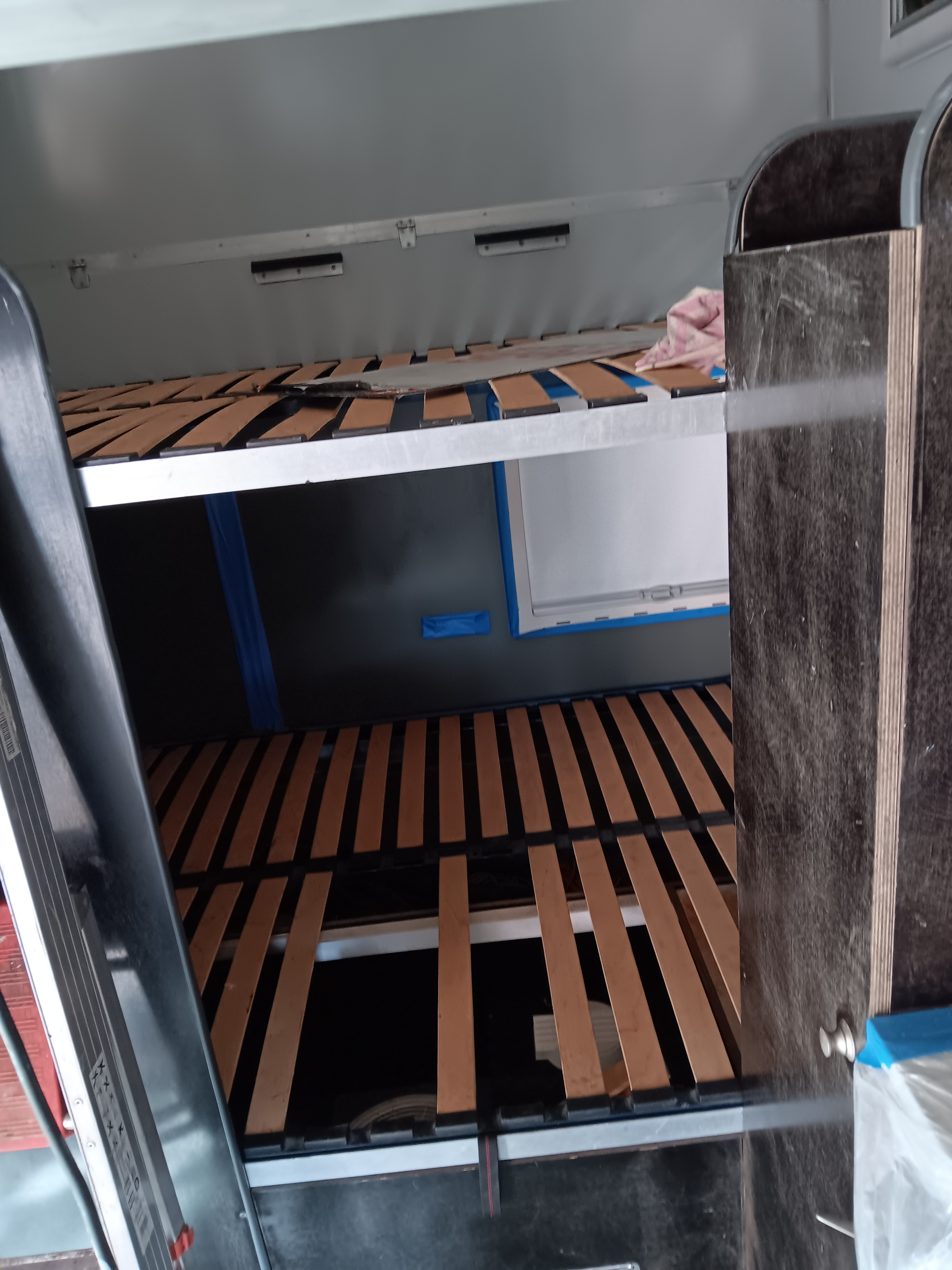

Cinquième couchage demontable
nico31
Off-Roader
Off-Roader
Messages : 186
Enregistré le : 14 juin 2010 20:48
Type de véhicule : B110 4x4
Re: B110 moteur kdj
Message par nico31 »
Une fois ranger
