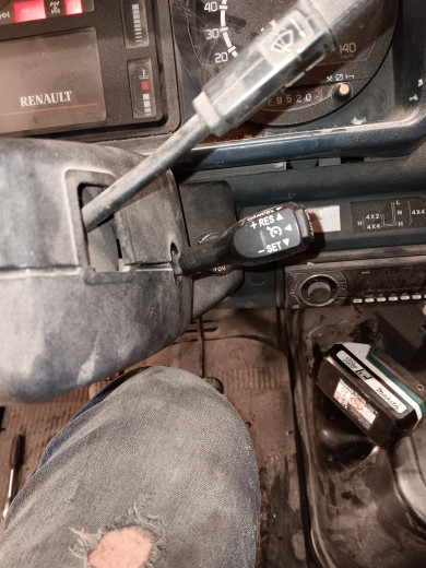

Aujourd'hui c'est montage et cablage régulateur de vitesse
Trop content🥳

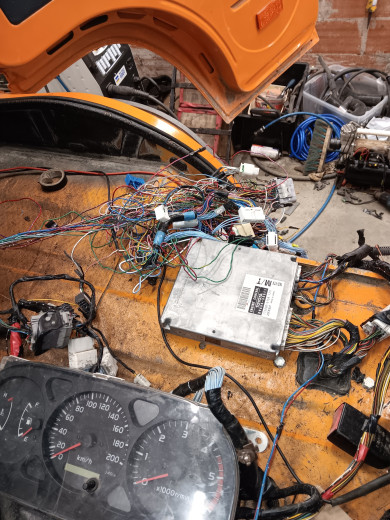

Maintenant je vais ranger le faisceau :102:

HiddenTTY
Mort de rire !
Mort de rire !
Messages : 531
Nom de Famille : Noway
Prénom(s) : Hlod
Re: B110 moteur kdj
Message par HiddenTTY »
Royal tout ça c'est du beau bouleau !!
Je suis curieux de voir la qualité de l'intégration une fois terminé. 8)

Re: B110 moteur kdj
Message par nico31 »
HiddenTTY a écrit : 26 déc. 2024 18:05 Royal tout ça c'est du beau bouleau !!
Il n'y a que les connaisseurs de b110 qui pourront voir la différence
