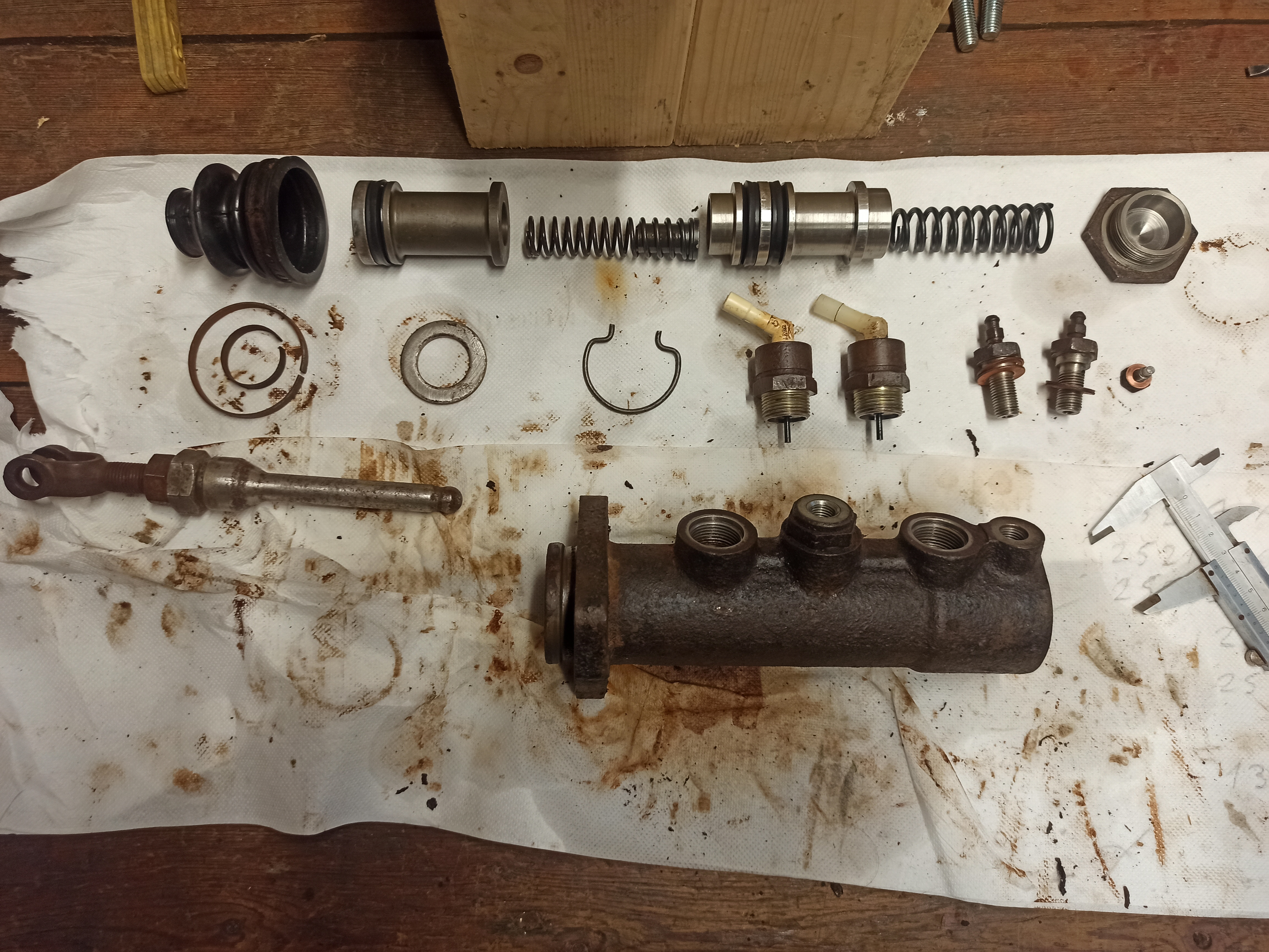

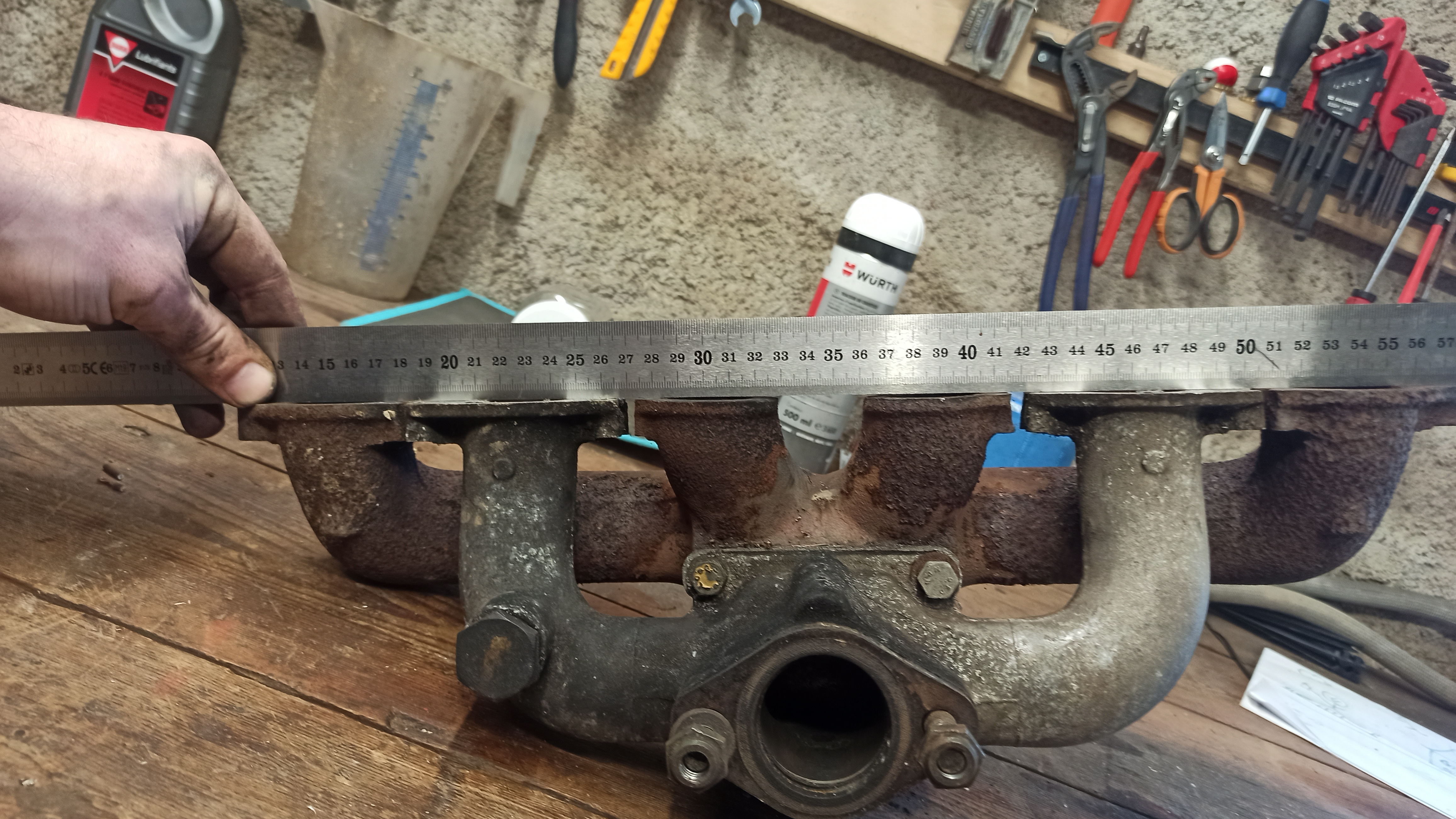

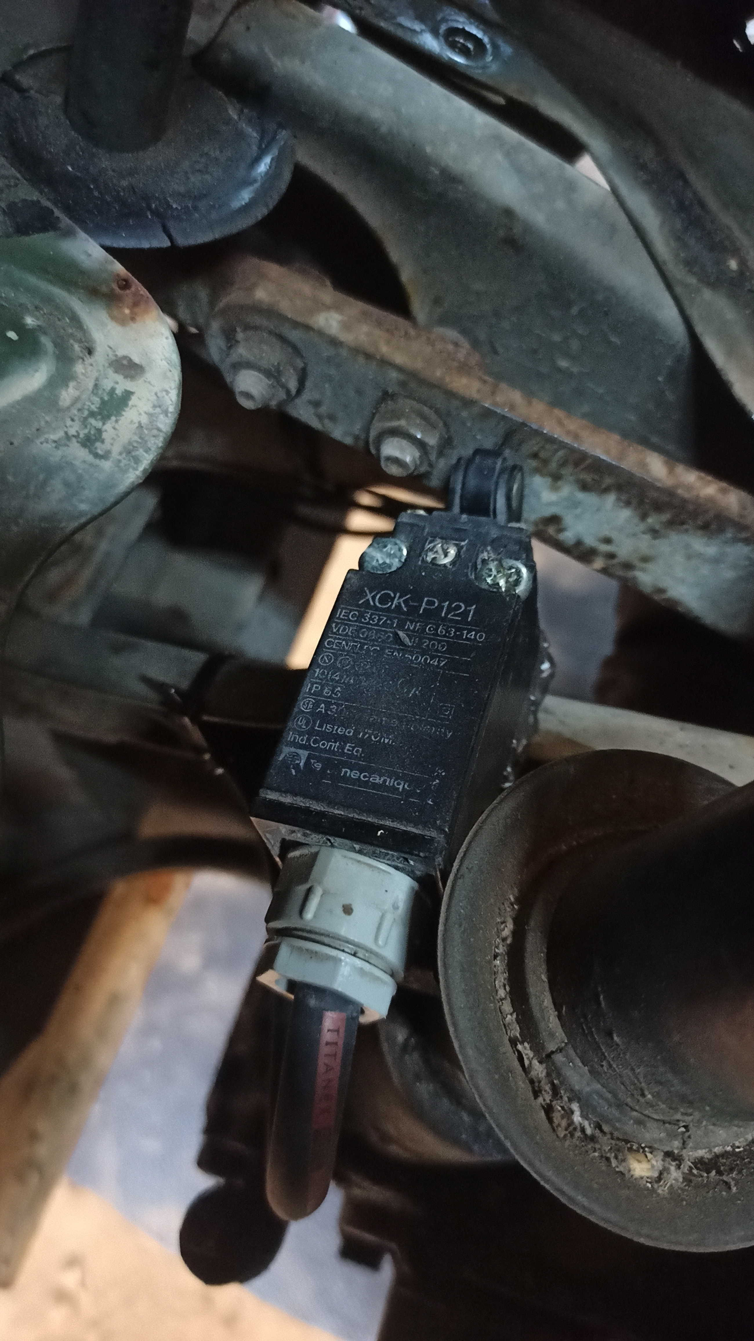

D'ailleurs, je vais reprendre ou je m'étais arrêté, c'est à dire a la perte de frein quasi totale, quasi car vu que c'est un double circuit il me restait un peu de freinage à l'avant mais fallait pas trop compter dessus
En cause les coupelles du maître cylindre tandem, trouvée en neuve chez Satmo-Meca, voici les références pour ceux que ca pourrait aider (il y a de quoi en réparer deux dans la commande) J'ai fait une vidéo du démontage, c'était surtout pour moi pour bien remonter mais ça peut aider aussi (attention je suis pas vidéaste et c'était la première fois):

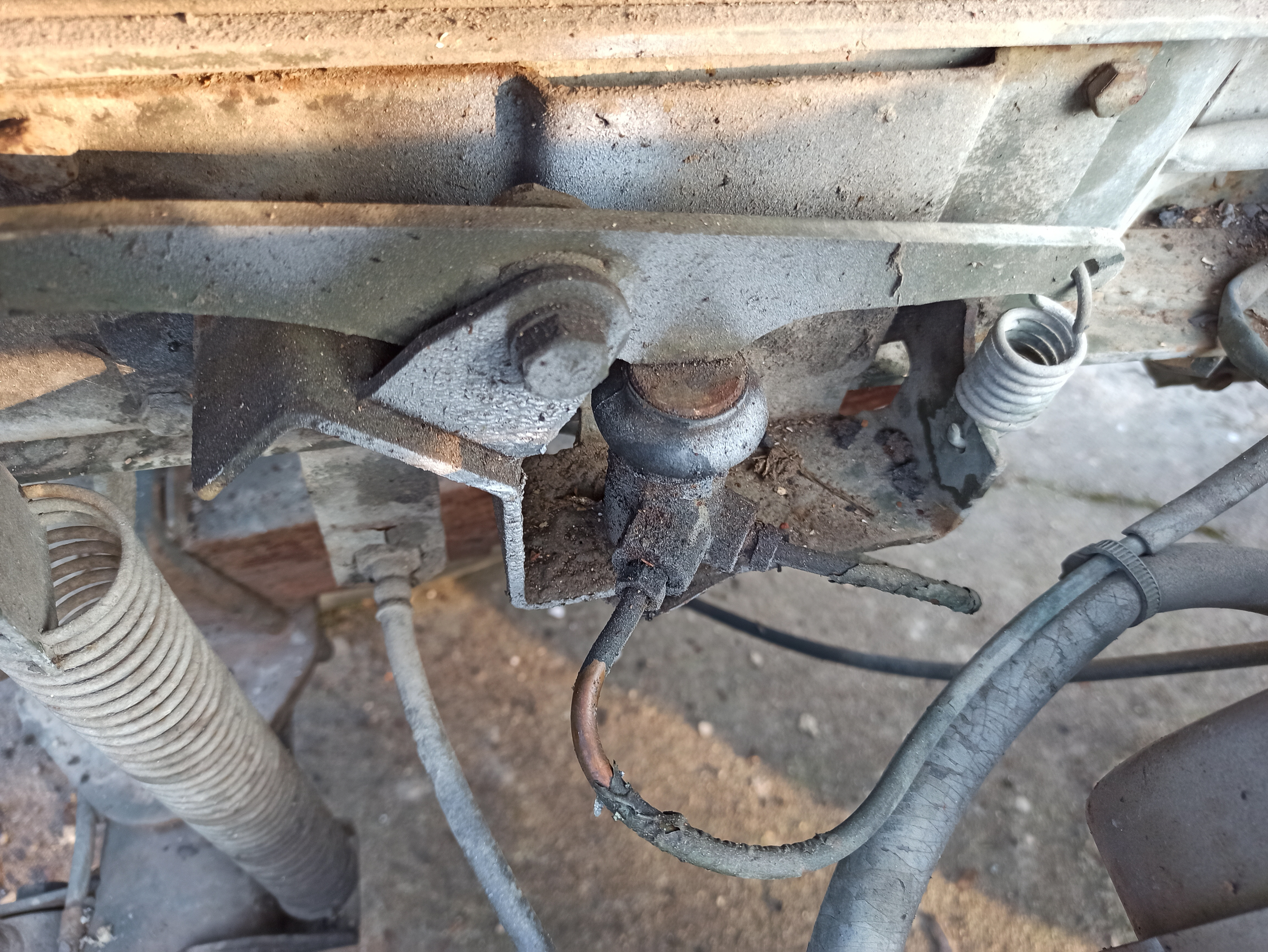

Ensuite, suppression du répartiteur de frein qui fuyait, branché en direct, pas de problèmes particuliers.
Adaptation d'un contacteur de frein avec de la récup pour éviter de se servir de ceux d'origines très controversés:

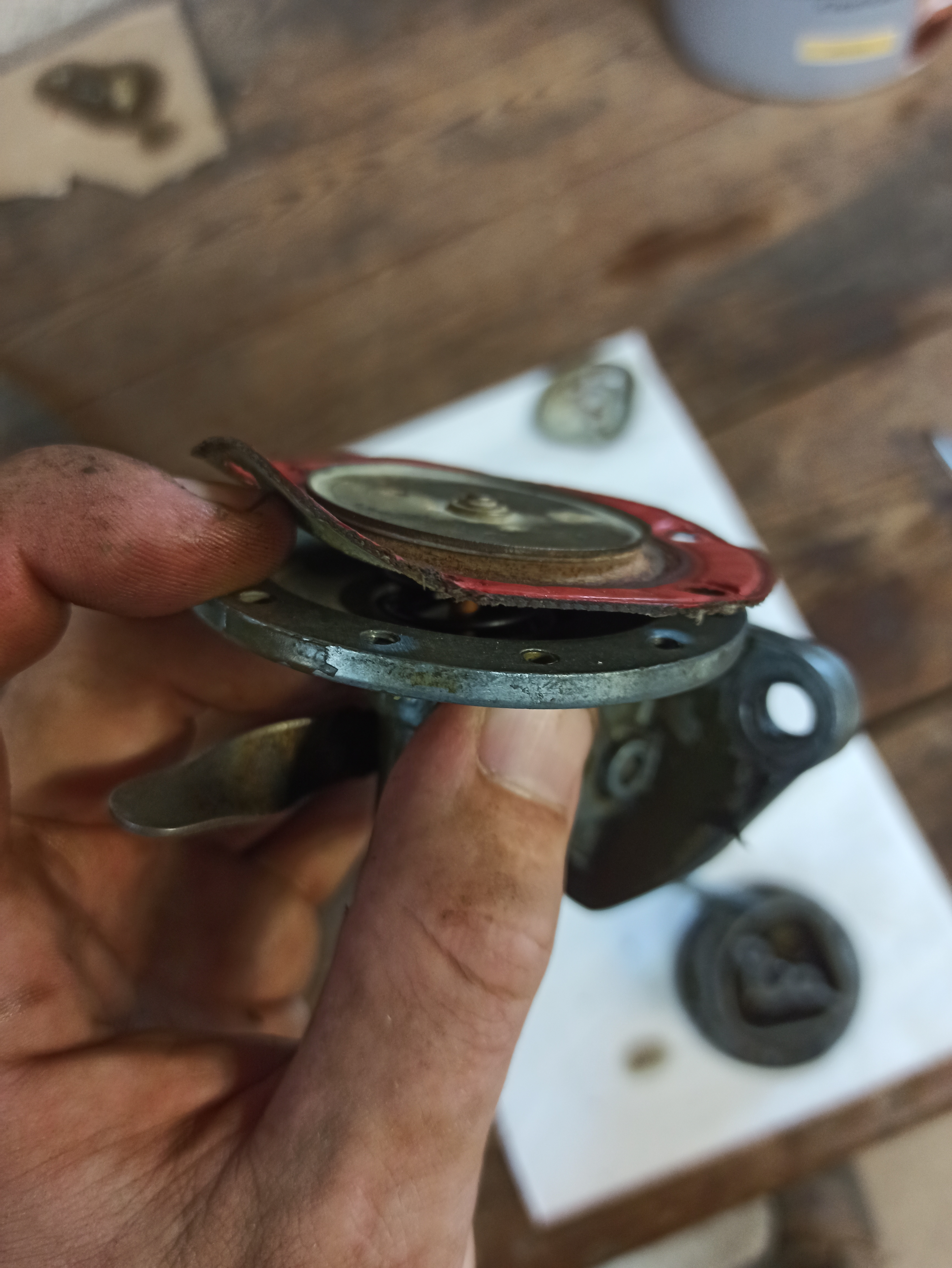

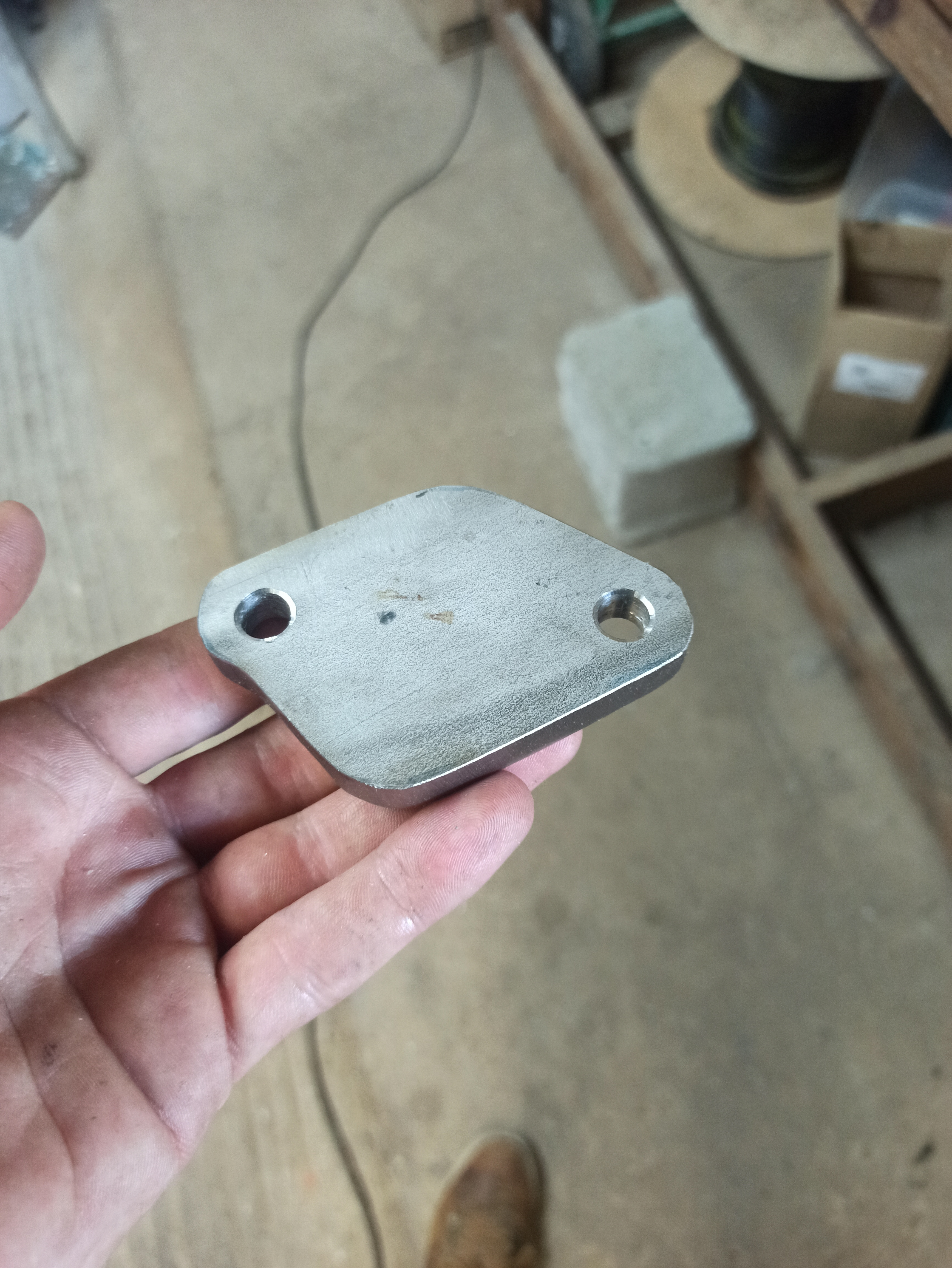

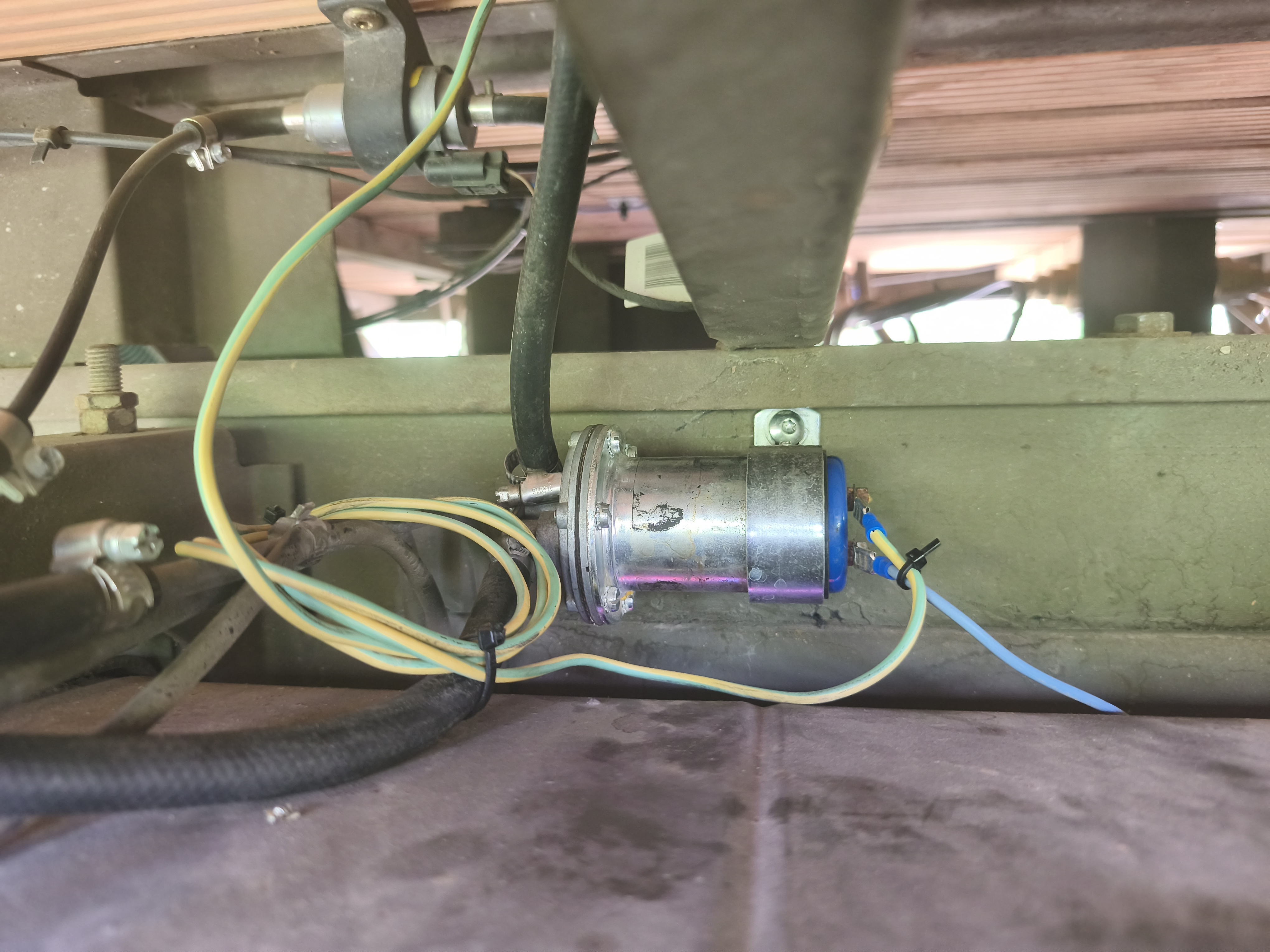

La pompe à essence fuyait elle aussi, et la membrane ne s'enlevait pas sur ce modèle.
Donc montage en lieu et place du pompe électrique Hardi sur une plaque étanchée car l'huile se sauverait sinon !
Au maroc il faisait tellement chaud que la pompe chauffait et tournait sans pomper, je pense dilatation du corps ? du coup je l'ai décalée sous le siège ça n'a pas suffit, je l'ai ensuite mise dehors au dessus du réservoir et ça n'a toujours pas suffit ! ensuite j'ai décalé la patte de fixation de la pompe sur la partie électrique (bleu) et tout est rentré dans l'ordre ! comme quoi des fois, il en faut vraiment peu

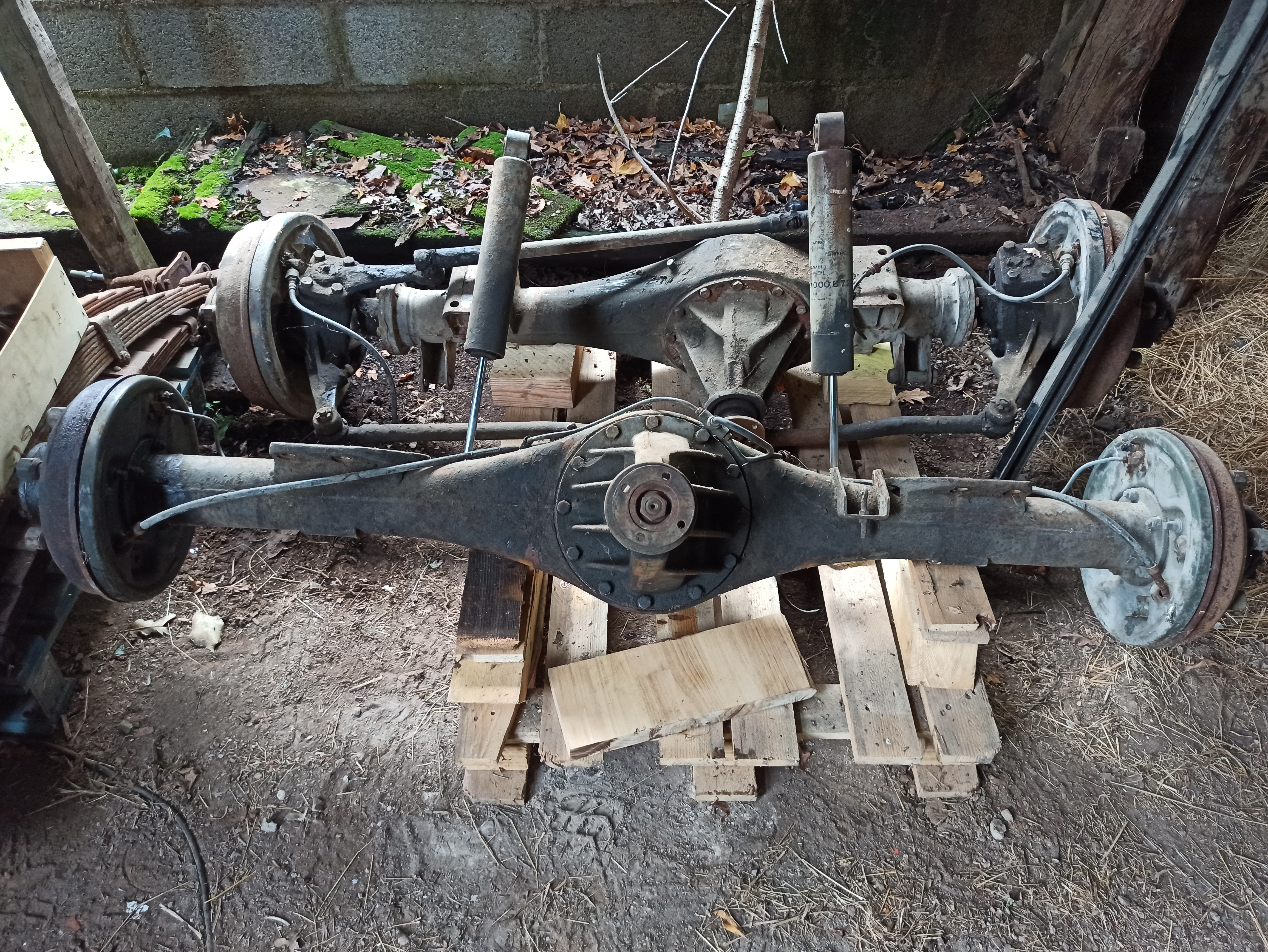

Avant d'acheter mes donneurs de pièces, j'ai acheté des ponts avant et arrière pour me faire de la pièces:
J'ai aussi fait des vidéos de démontage (attention je suis toujours pas vidéaste et c'était la première fois):
Pont AR:
Pont AV:

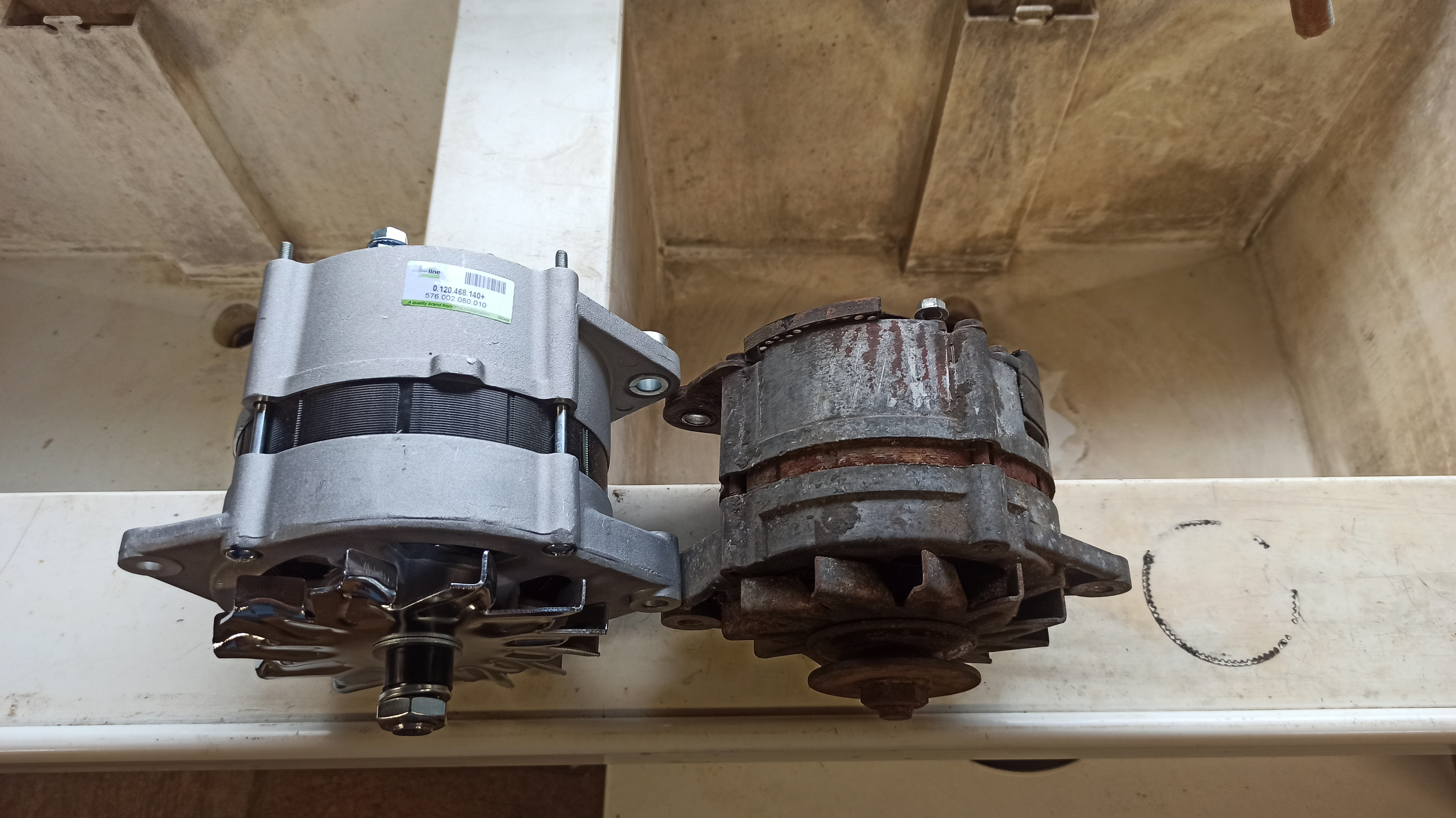

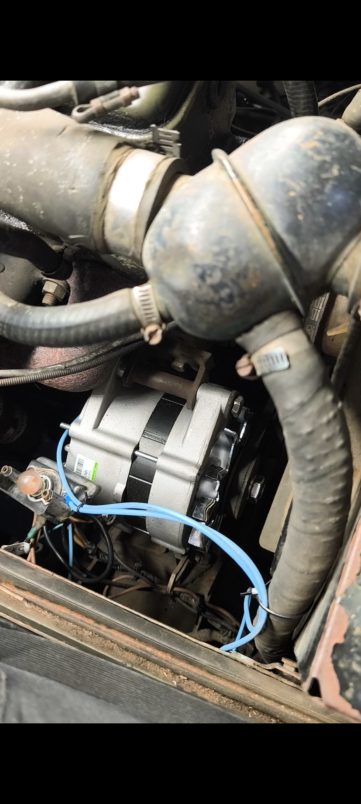

Montage d'un alternateur plus puissant avec régulateur intégré, pour pouvoir encaisser la charge du DC/DC victron de 17A, qui se monte en lieu et place ! 80A au lieu des 35A: Mon collecteur était voilé/abimé:
La seule entreprise que je trouve me demande 360€... je trouve ça aberrant alors je décide de le faire moi même.
Et ça marche !

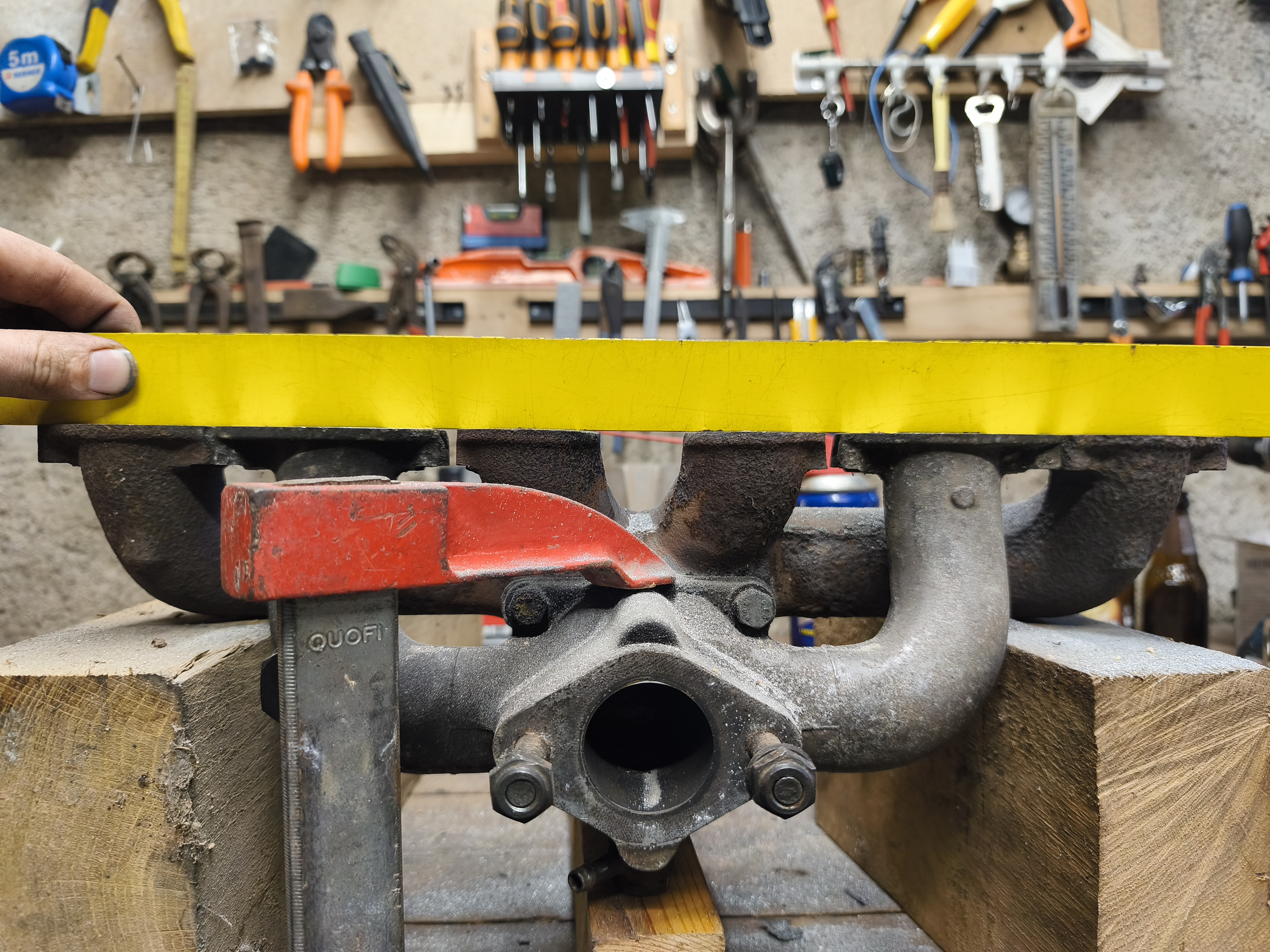

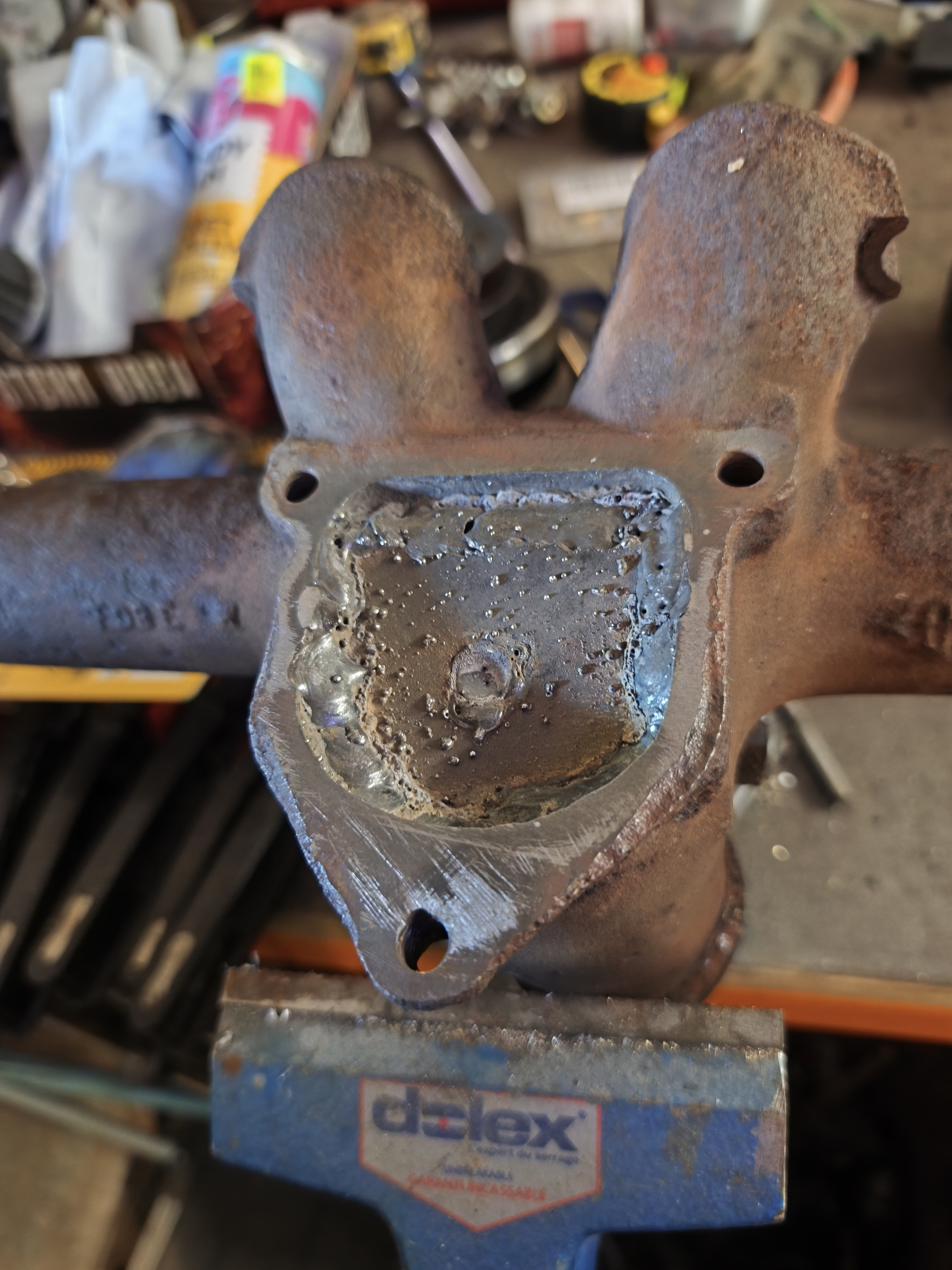

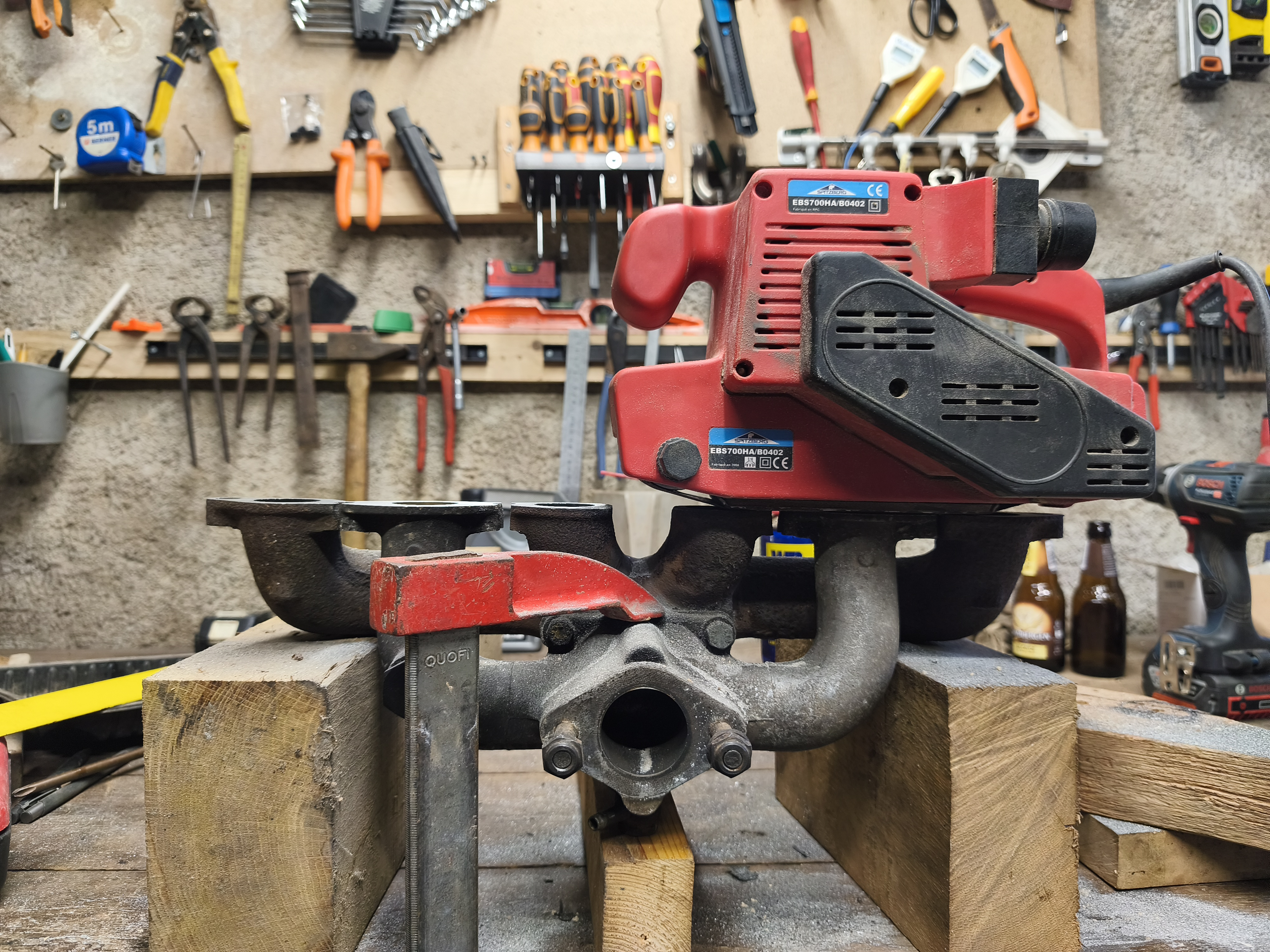

La jonction échappement admission qui doit servir à réchauffer les gaz d'admission est bouchée, ça fuit tout le temps, et je ne compte pas aller en sibérie.
Pont AR:
Pont AV:
Et ça marche !

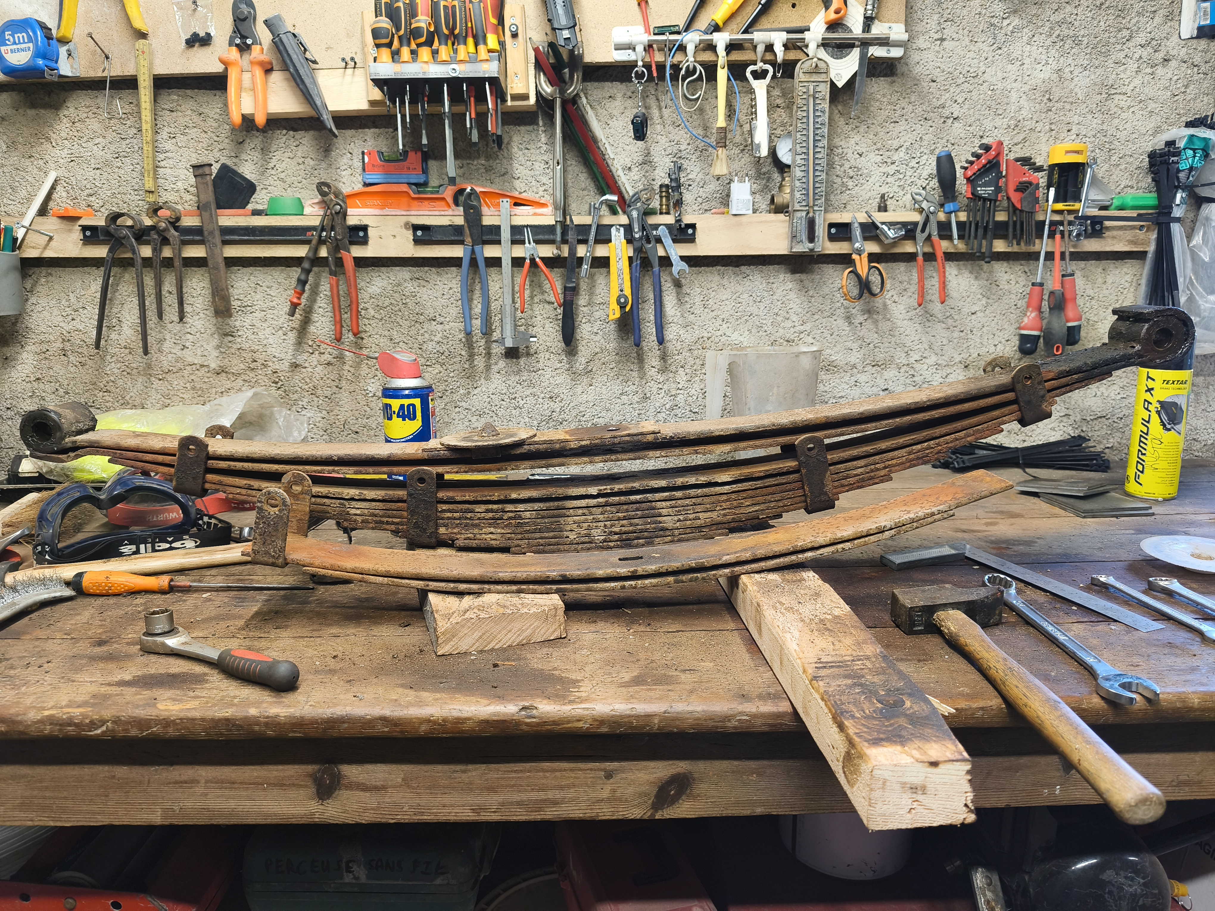

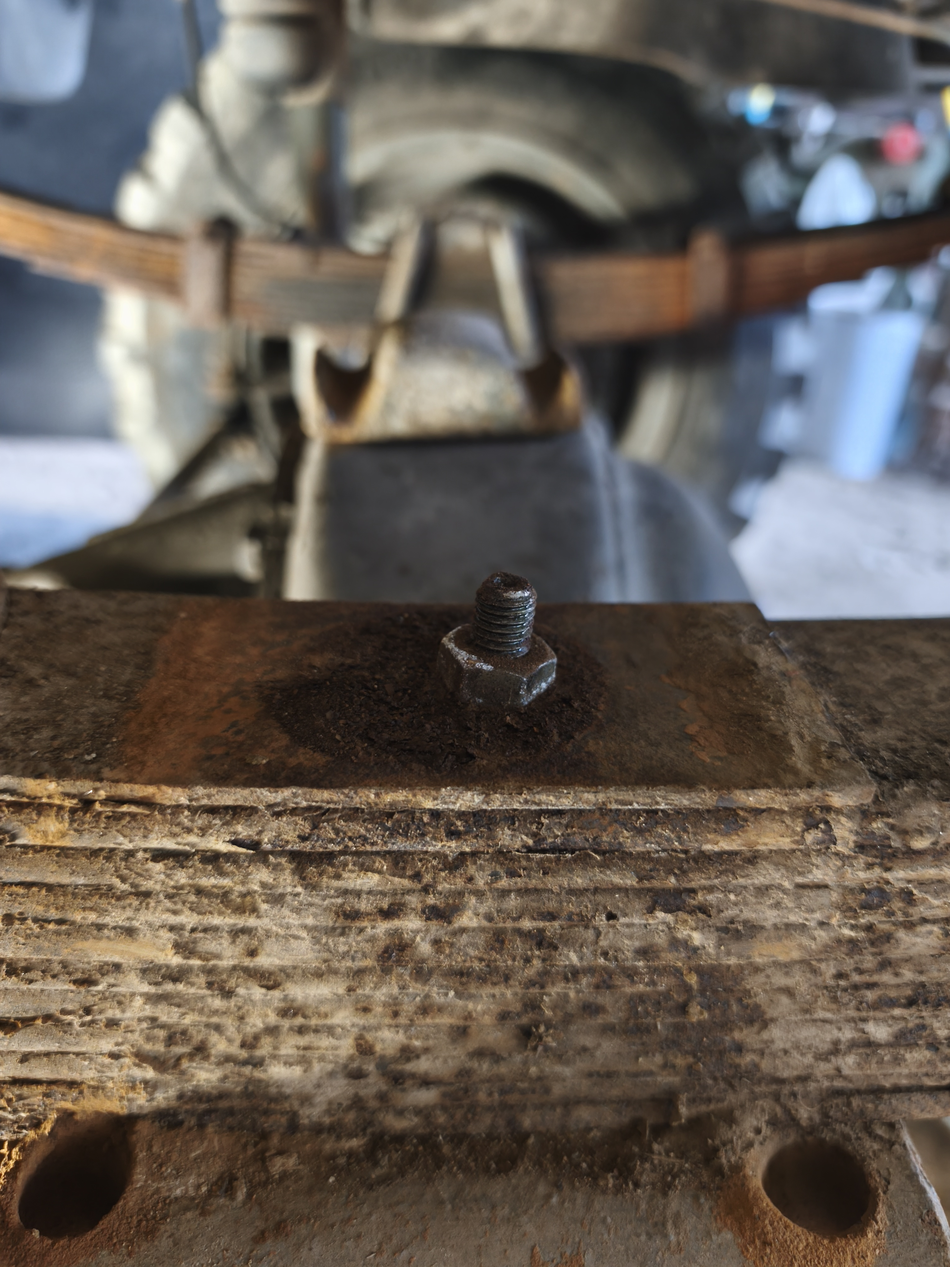

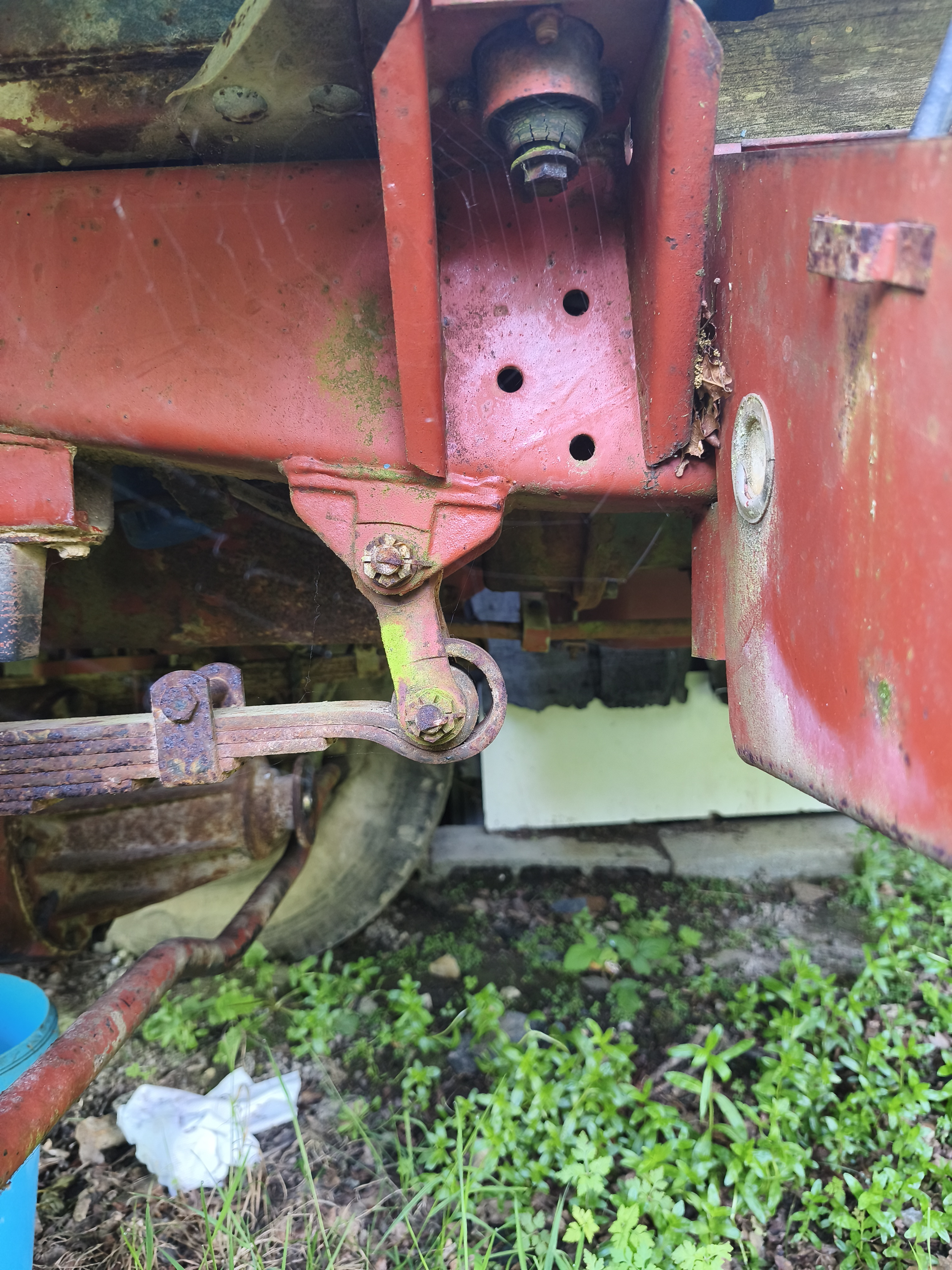

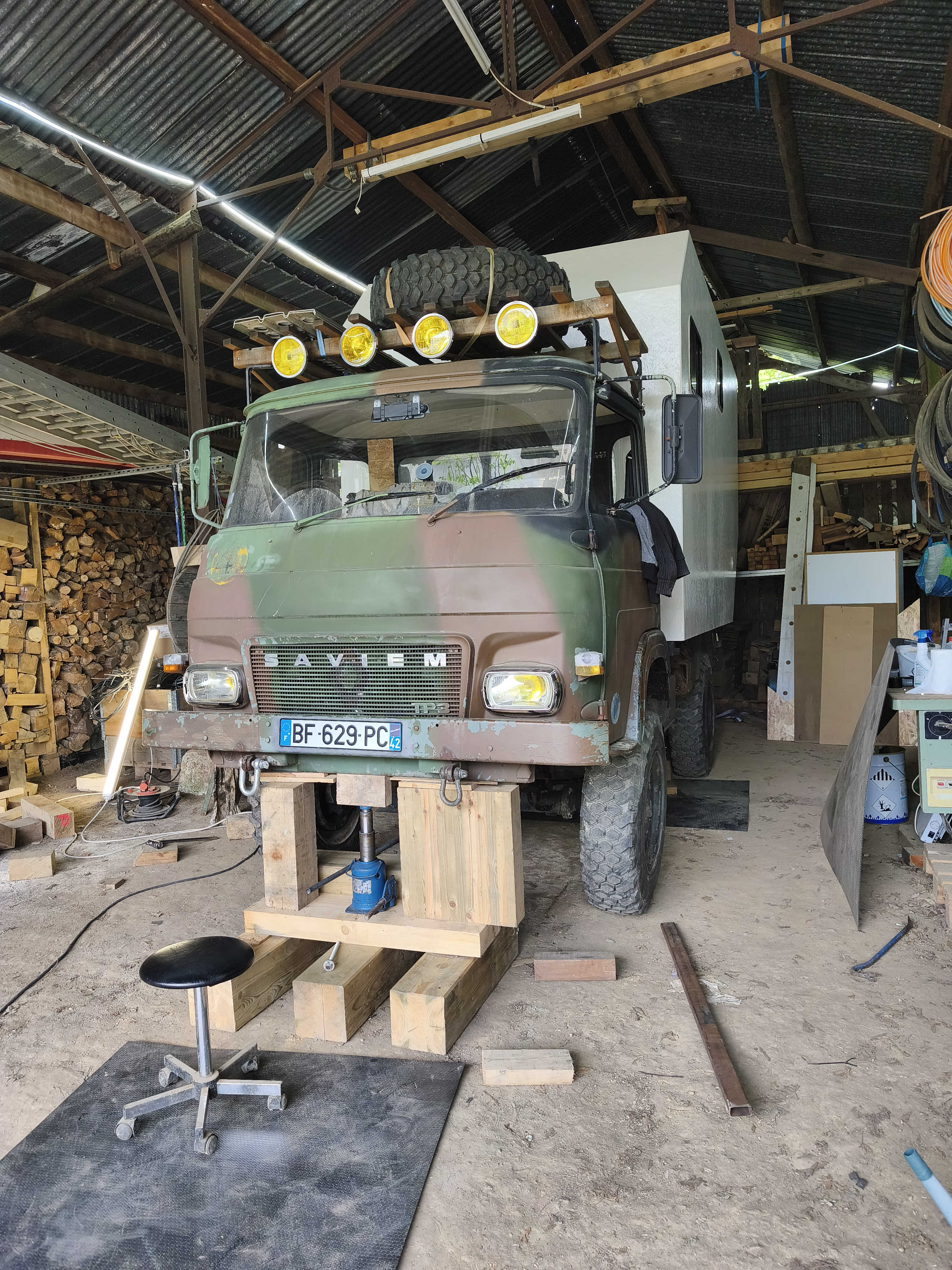

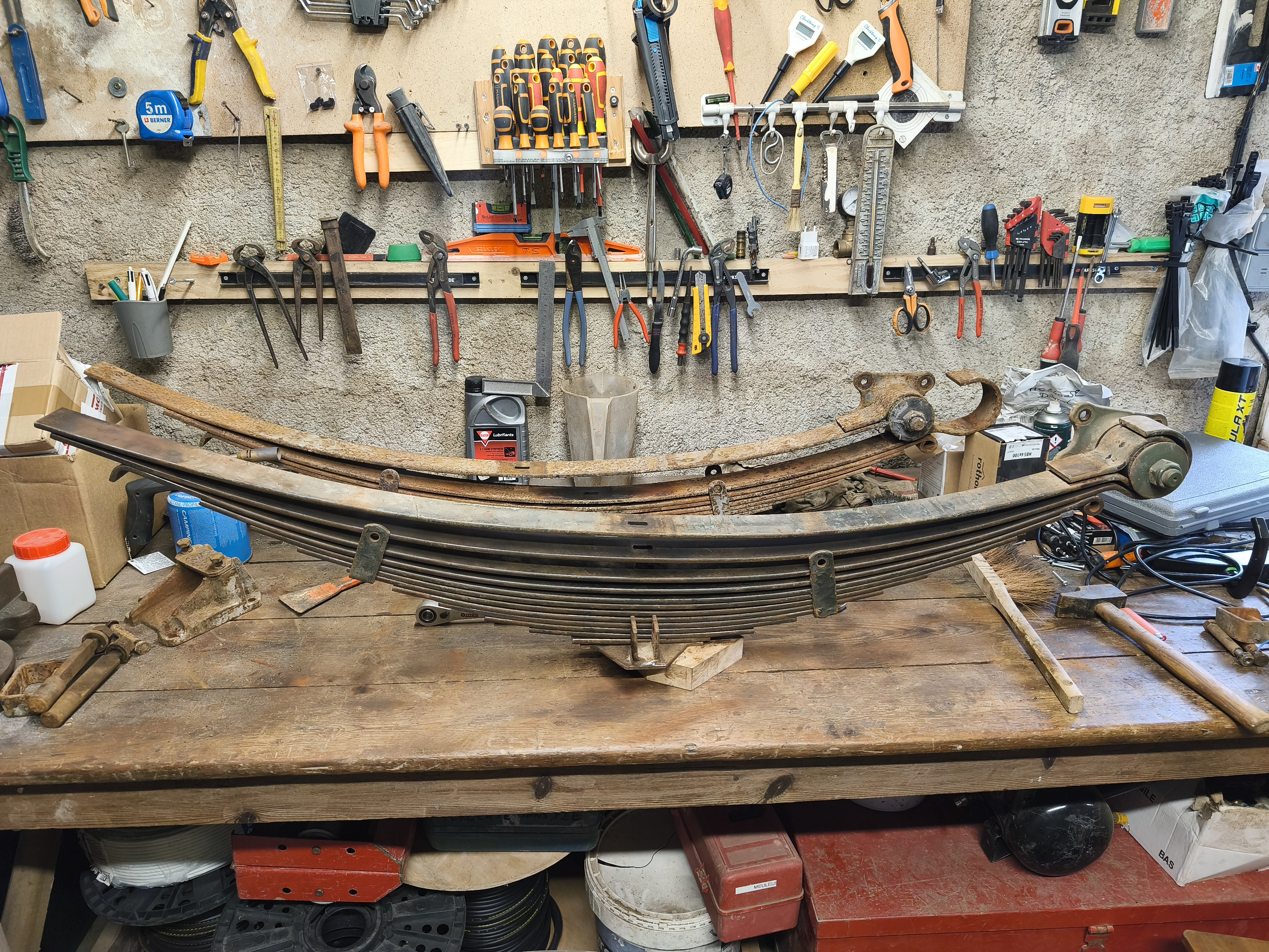

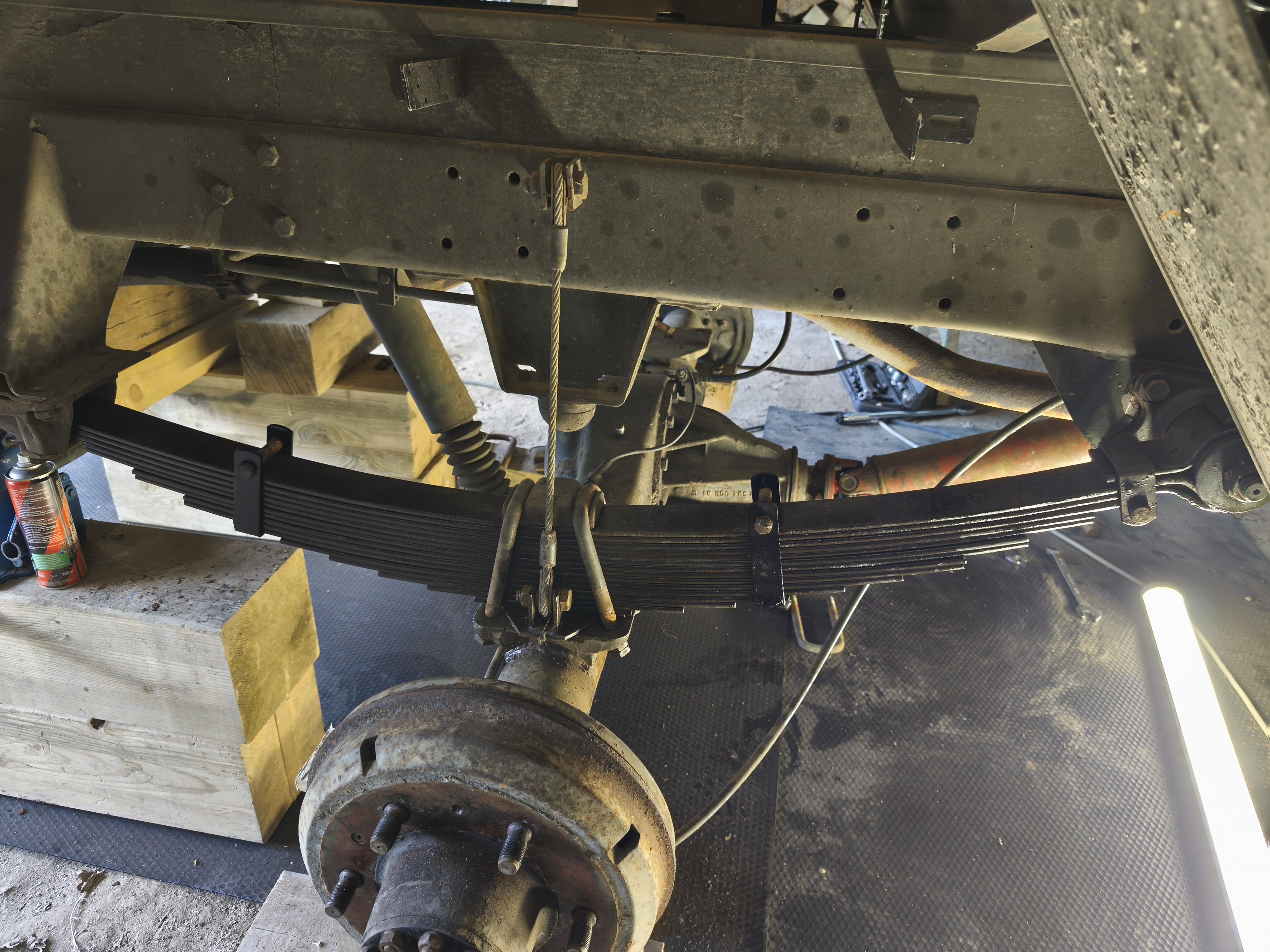

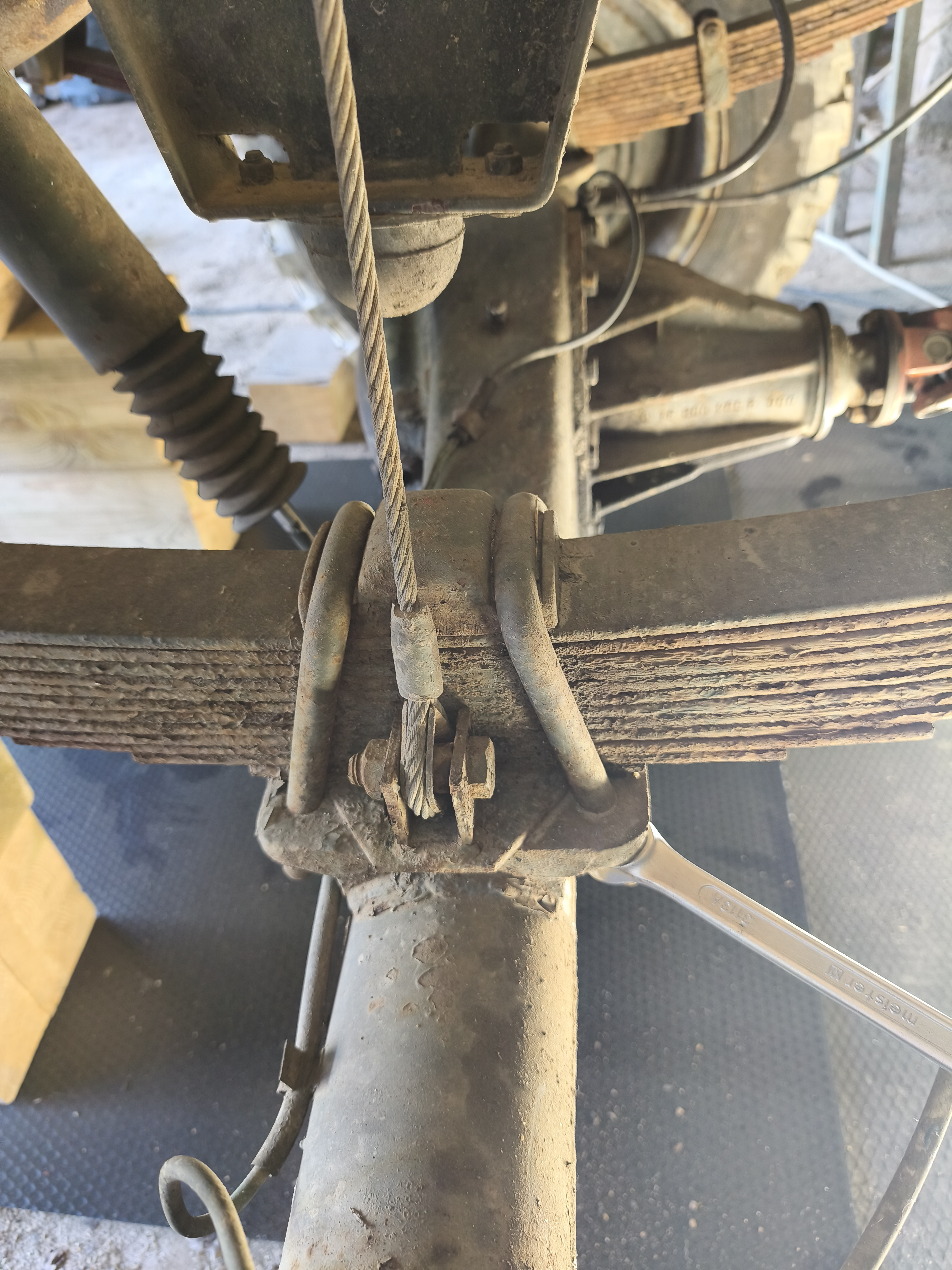

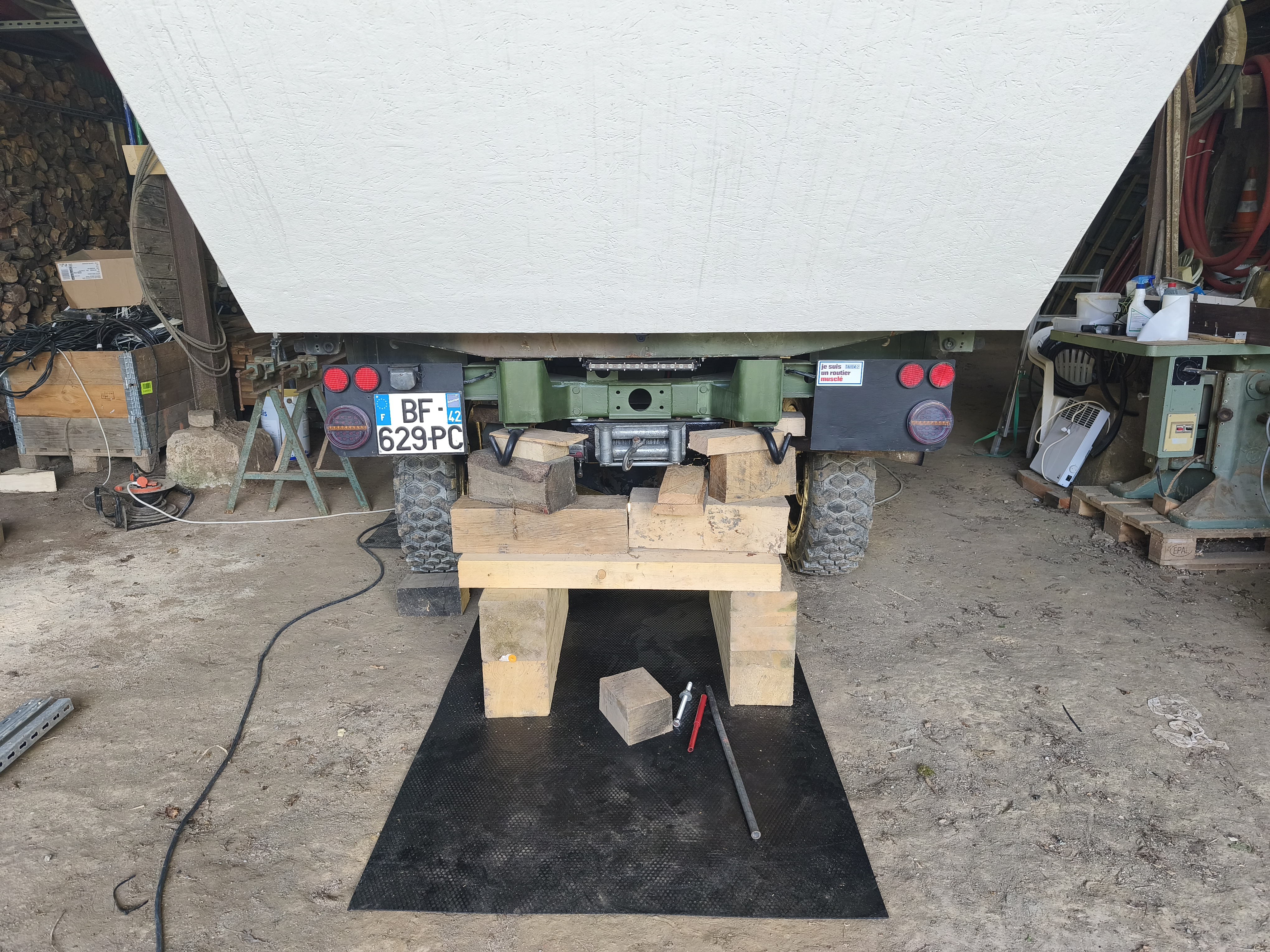

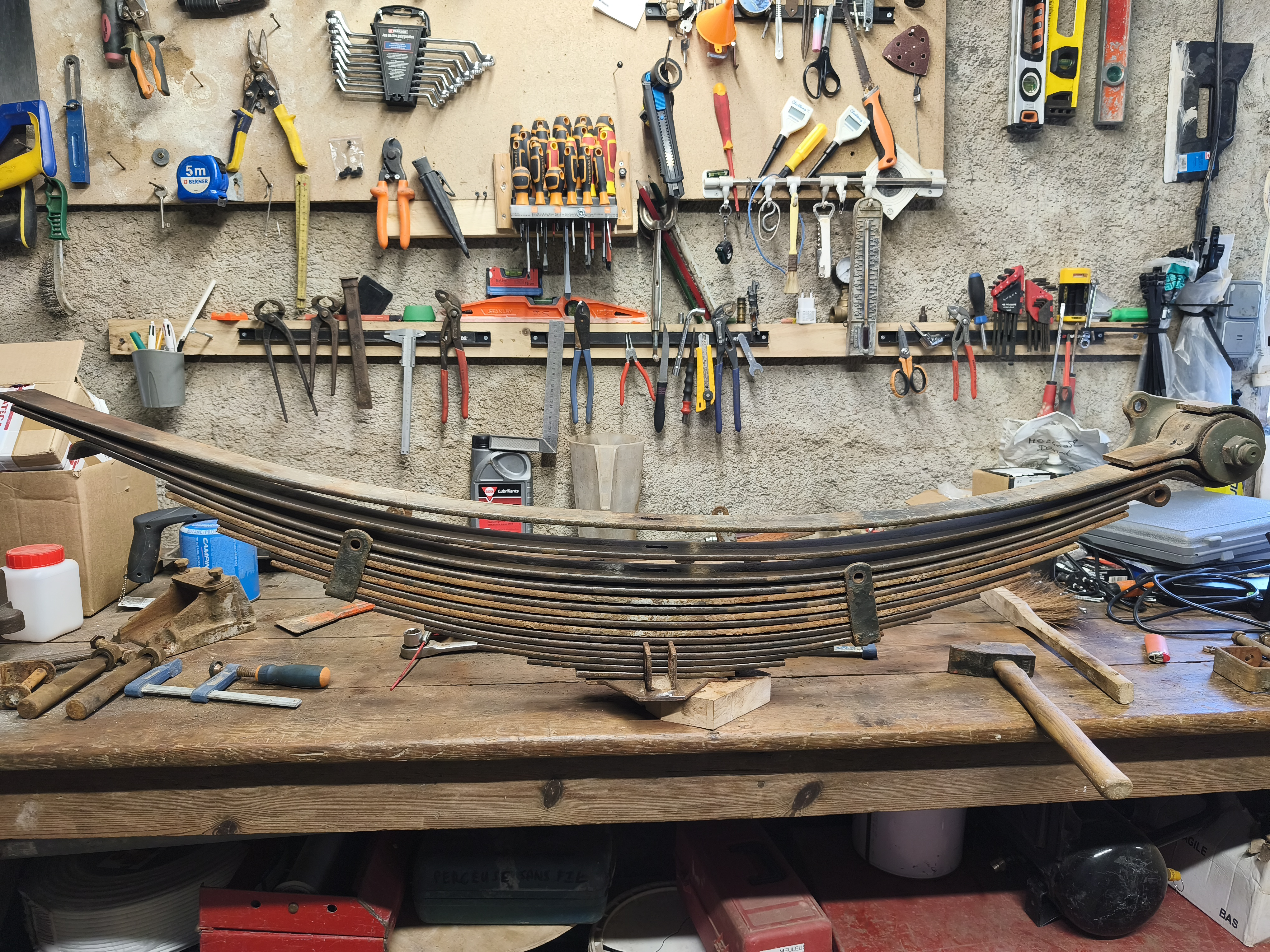

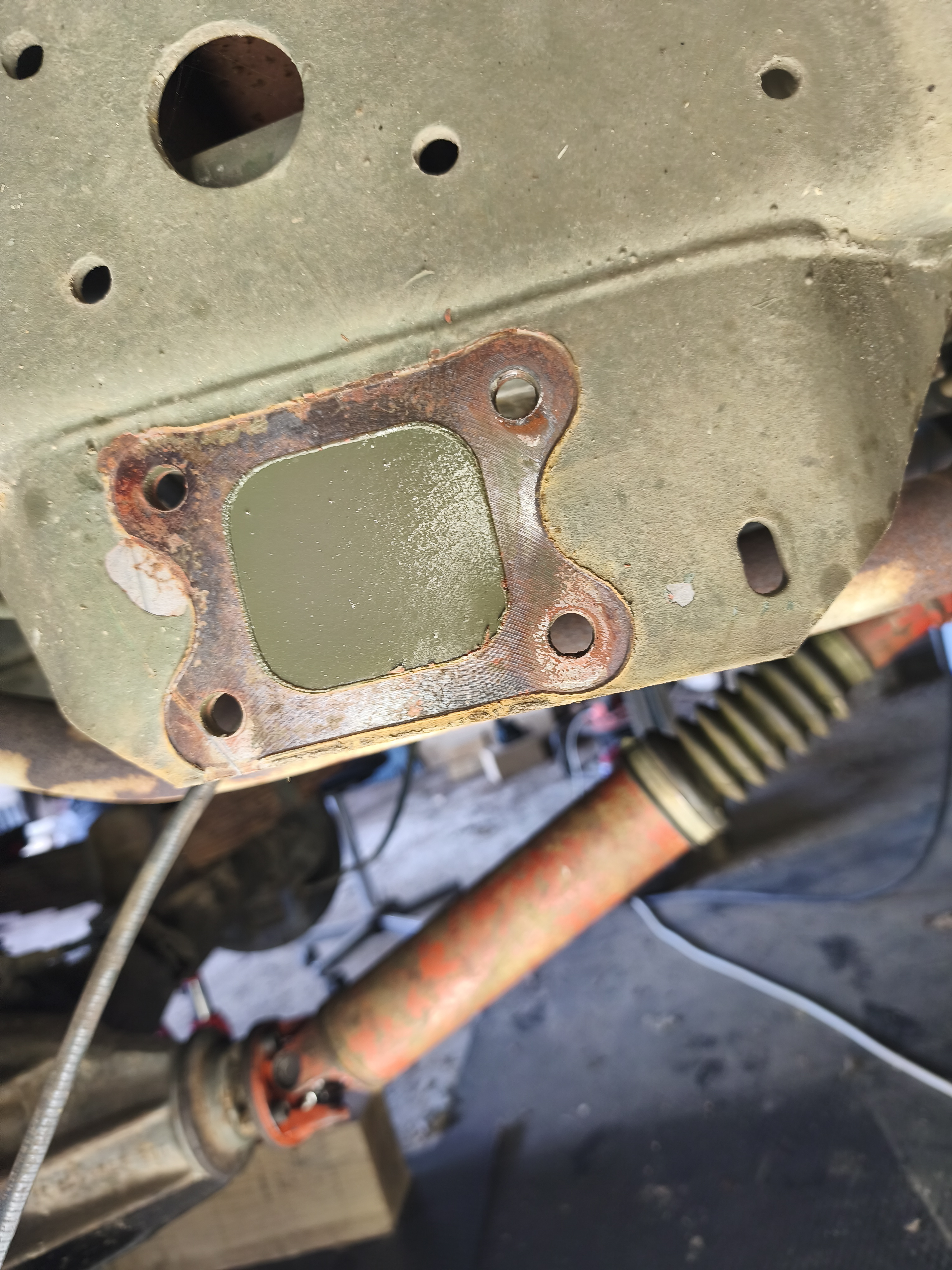

Renfort des lames de suspension, les lames à l'avant sont à plats même à vide sur nos tp3 donc ajout de deux lames à l'avant et de trois lames à l'arrière:
Faut bien caler ça si on veut pas un drame
Il y a deux types de montages sur les tp3, ici le plus récent ou comparé à l'ancien montage:
-la réhausse n'est pas sous les lames mais directement sur le châssis
-les lames avant ne sont pas de la même taille
-les lames avant on des bagues en bronze graissable à la place des caoutchouc
-les butées ne sont pas identiques et pas aux mêmes endroit
De ce fait le châssis n'est pas identique, avec les réhausses, mais aussi avec les fixations de lames avant qui ne sont pas au même endroit !

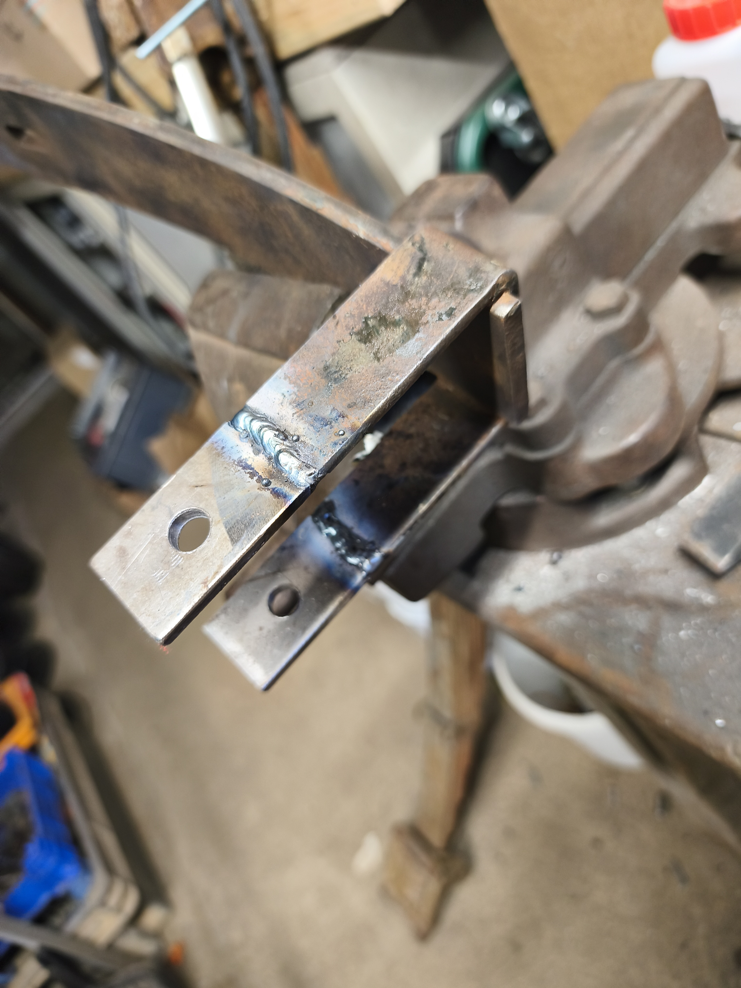

Ajout des trois lames (couleur rouille)
Rallonge du "pion"
Rallonge des étriers
La réhausse d'origine sur le châssis des "phase 2" regarder moi cette belle peinture !
Nettoyé, graissé et monté
Ensuite même chose sur l'avant: le montage "phase 1"
Je n'avais donc pas les bonnes lames, elles sont beaucoup plus à plat que les miennes, donc j'en ai mis de l'arrière qui elles sont plus courbée et donc prennent plus de contraintes à mon sens, pas encore de casse mais si jamais j'ai récupéré deux paquets de lames qui sont bons.
Rallonge du "pion"

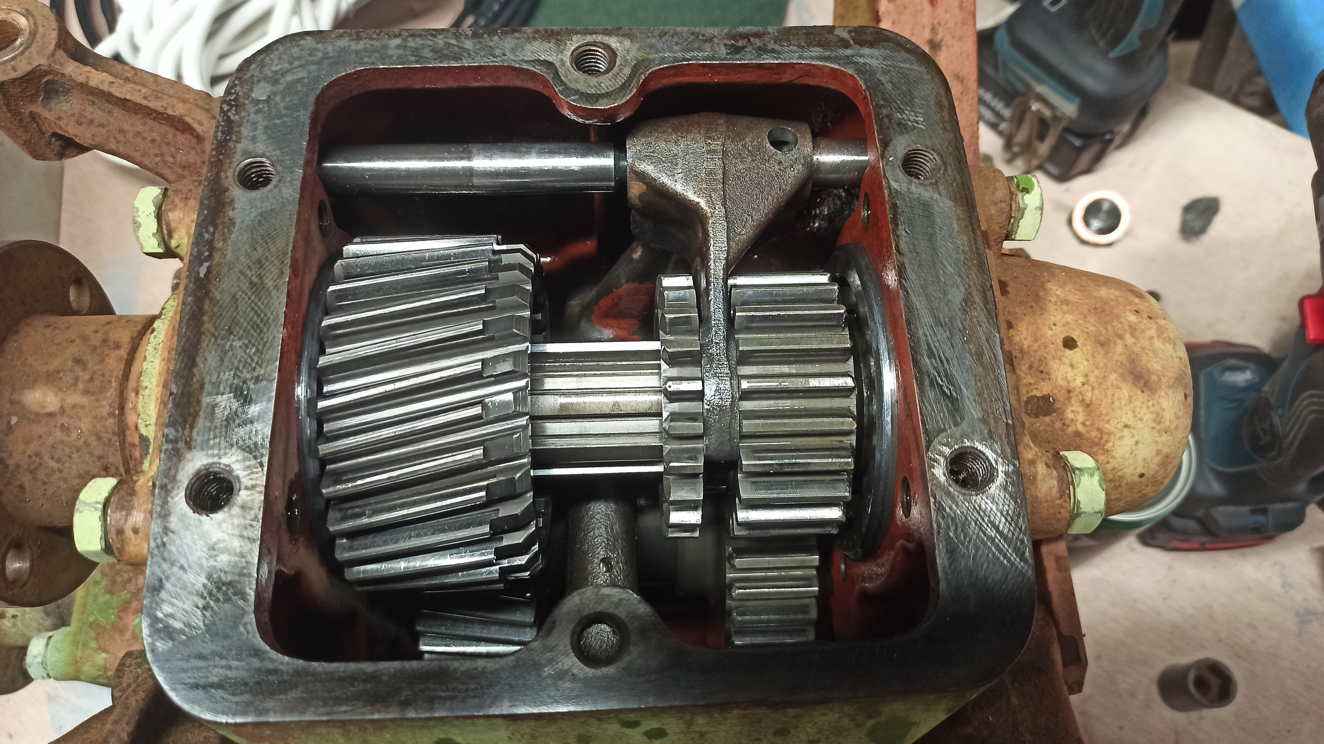

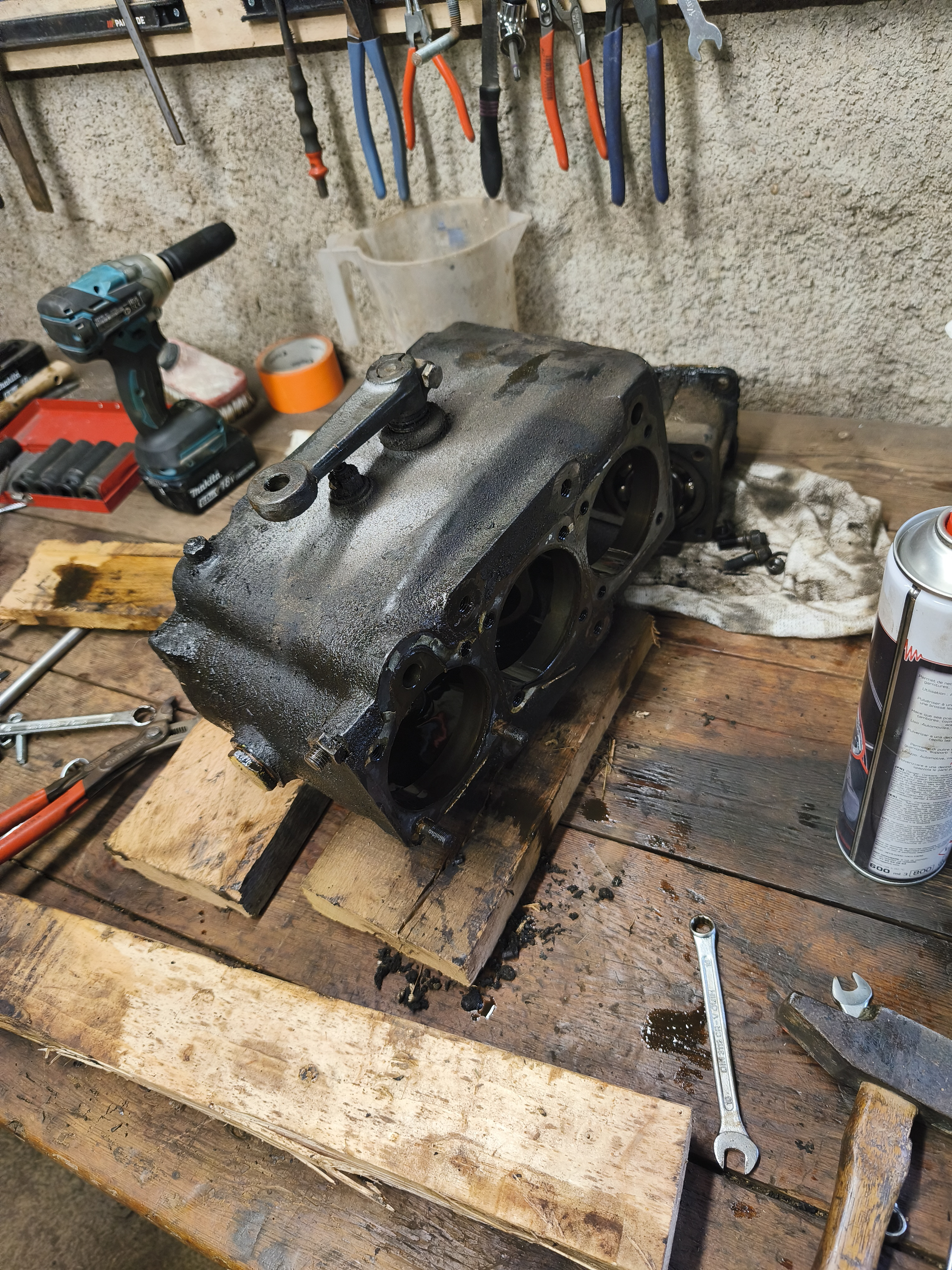

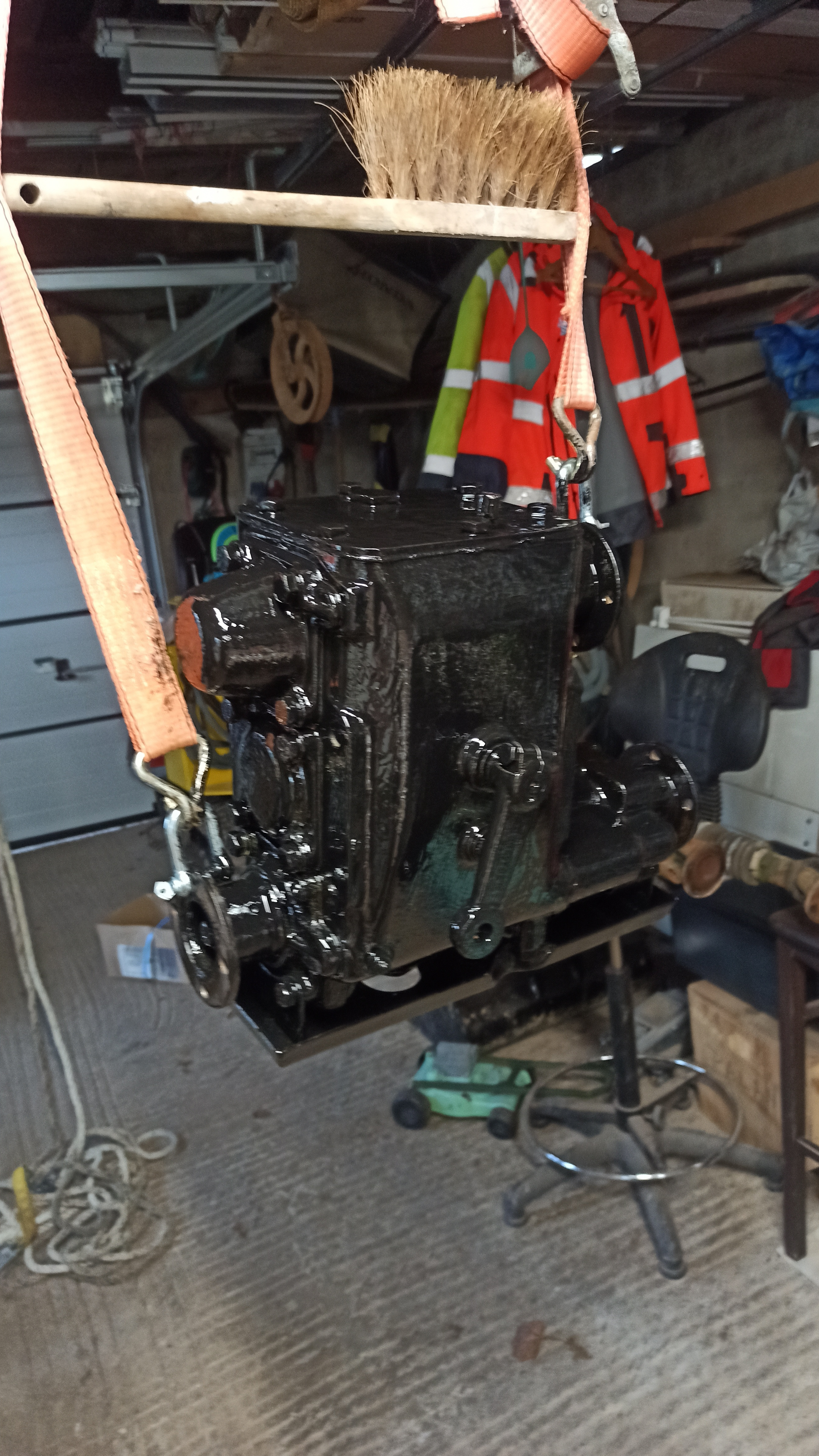

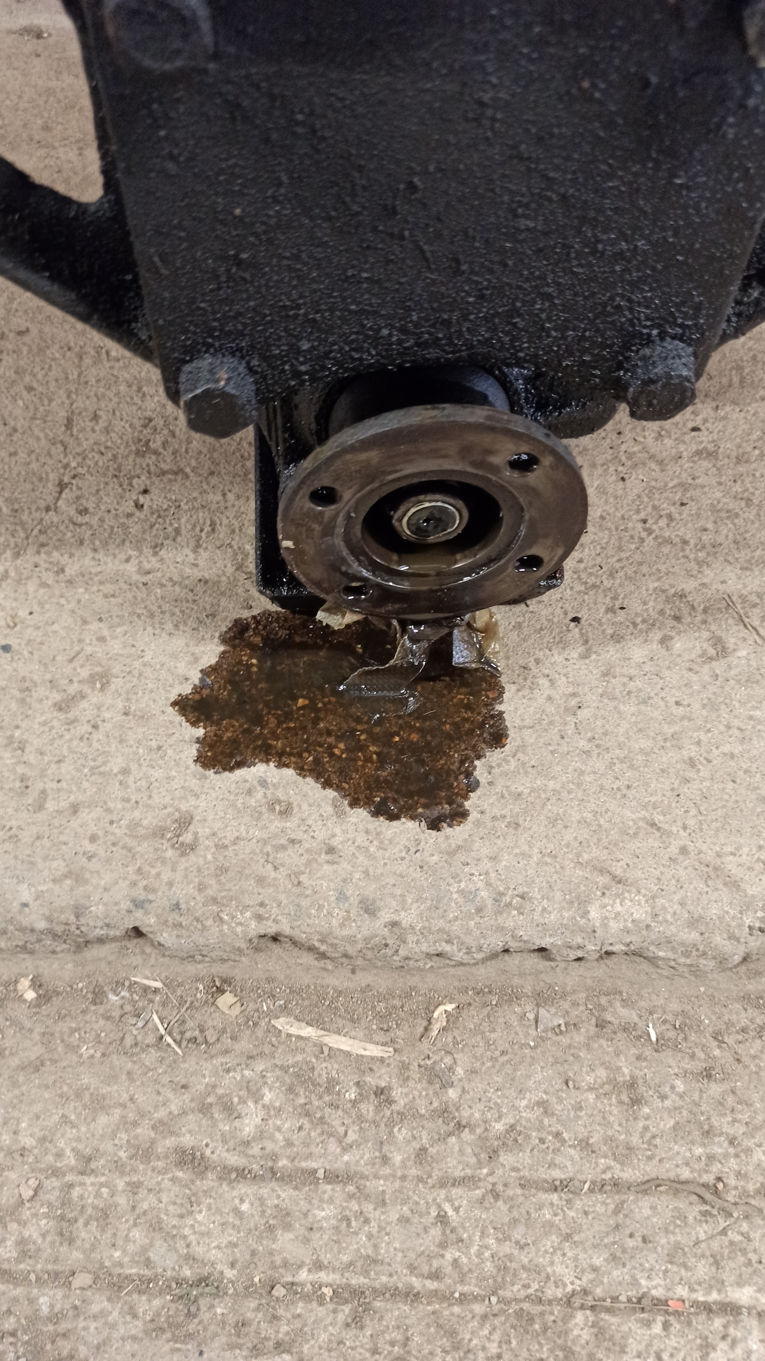

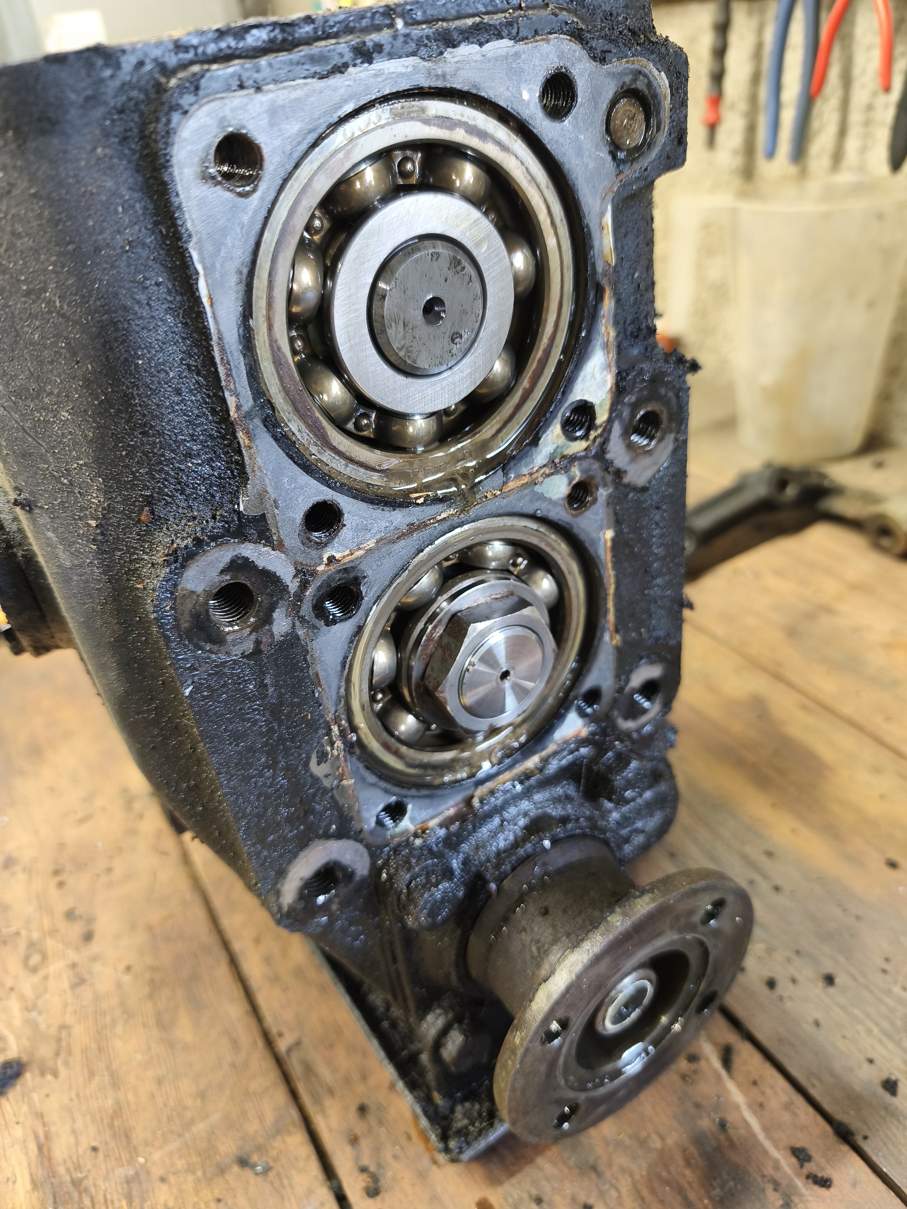

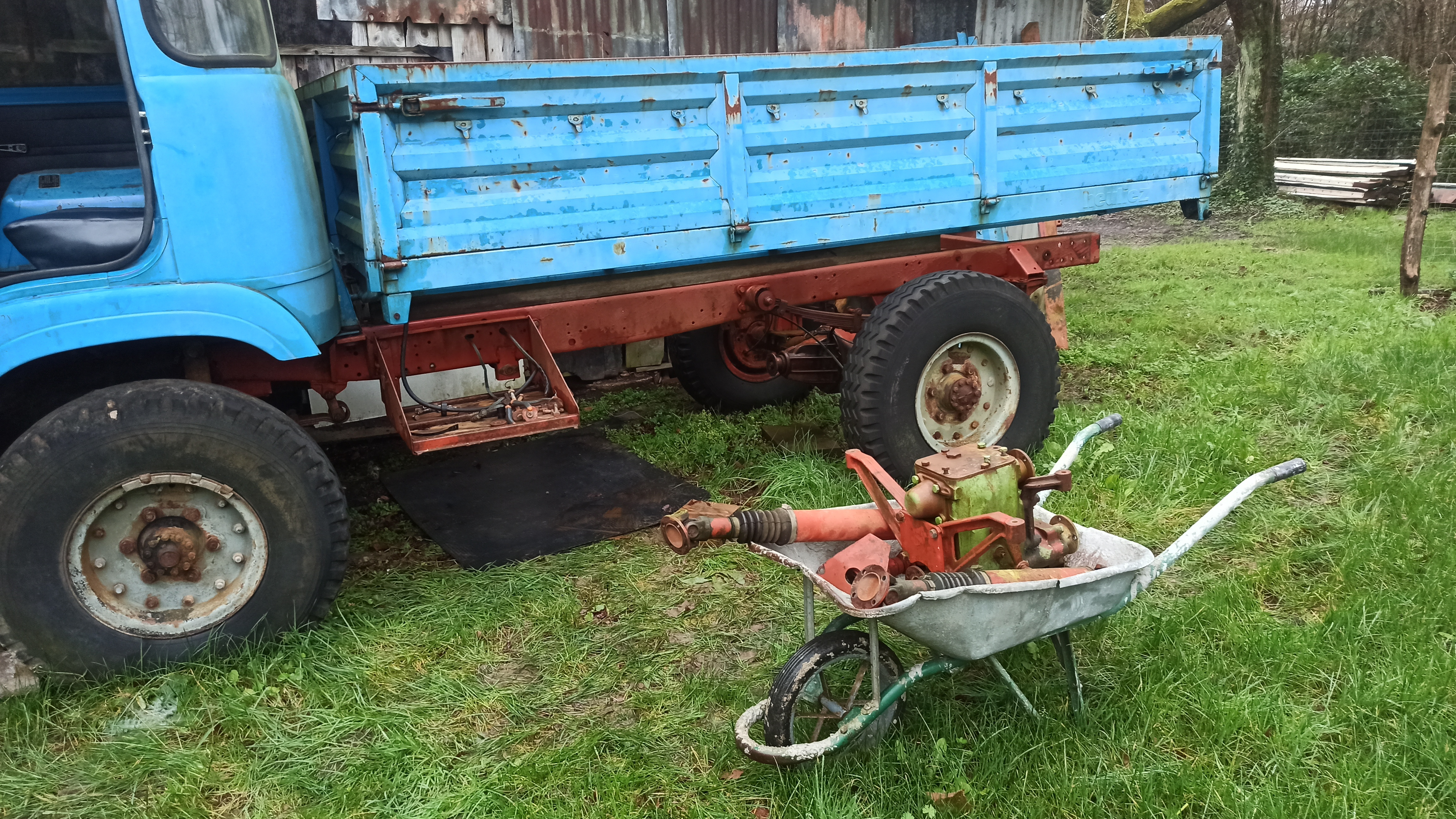

Ma boîte de transfert fuyait par une tulipe
Donc je la démonte complétement pour avoir une banque de pièces
Une petite vidéo de démontage encore (attention je suis toujours pas vidéaste et c'était la première fois)
Et je remonte une boîte de transfert d'un donneur elle est nickel
un coup de peinture et zou !

C'est quoi la provenance de ton alternateur ? Tu le monte dans l'emplacement d'origine ?
Presentation du TP3 :
Rémi.flo
- Mille milliards de mille Sabords !
- Messages : 882
- Nom du véhicule : Albatros
- Type de véhicule : Daily II 40.10W
Re: Pk44 en Saviem TP3
24 V - 80 A
Bosch 0.120.468.140+
Pour le montage, il te dira lui-même !
Pk44
- Pignonnier
- Messages : 30
- Enregistré le : 12 févr. 2023 19:34
Tape la référence il y en a un peu partout.Fabien 42 & 69 a écrit : 16 févr. 2026 09:58 Salut,
celui là vient d'autodoc.
oui il se monte en lieu et place, le mieux étant juste de rallonger un peu la courroie mais ça passe pile avec celle d'origine.

Merci !
La connexion électrique ca me pose pas trop de souci merci
Par contre : Tu as mis ta poulie dessus ?
Moi j'ai une poulie double et j'aimerais être sur du modèle vu que c'est qd mm pas donné...

Salut Fab
Qu'est-ce que tu entraîne avec ta poulie double ?

j'ai mis ma poulie oui !Fabien 42 & 69 a écrit : 16 févr. 2026 12:39 Merci !
je l'ai trouvé a 130€ sur mister auto je me suis trompé.
mais c'est pas un Bosch hein.
vaut mieux démonter et mesurer le diamètre mais en théorie c'est le même.

Salut Denis,Denis Chassac a écrit : 16 févr. 2026 12:51 Salut Fab
Sur le moteur c'est une poulie à 4 gorges.
Sur les 2 premières j'ai pompe a eau et l'alternateur (avec 2 courroies donc, c'est le montage d'origine sur TRM ou Marmon (et JK p'tre ?)).
Sur une j'ai la pompe a vide et la pompe de direction.
Sur la dernière j'ai un alternateur 12v.
Je voudrais monter un "gros" 24v en lieu et place de l'origine pour simplifier tout ca en supprimant le 2eme alternateur.

Merci, c'est surtout le diamètre de l'axe....Pk44 a écrit : 16 févr. 2026 13:20j'ai mis ma poulie oui !Fabien 42 & 69 a écrit : 16 févr. 2026 12:39 Merci !
