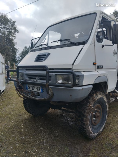

Bonjour, mon tout premier post sur ce forum il y a quelques semaines parlait du désir d'un VW LT40 4x4, mais le manque crucial de pièces m'a fait abandonner l'idée. Je disais aussi je cite que je trouvais les Renault B super moches. Et après pas mal de lecture ils cochent 99% de mes cases, et je ne les trouve plus si moches maintenant !
Actuellement en vente sur le coin, un B110 Ampliroll : https://www.leboncoin.fr/ad/utilitaires/3110693862
Je réfléchissais sur les bons et mauvais points.
Ce que je vois actuellement
Bons points :

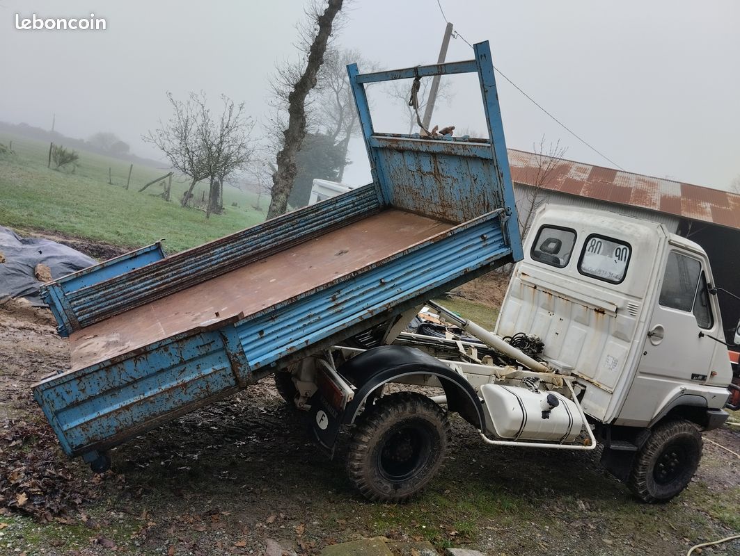

- Possibilité de poser la cellule sur terrain pour du moyen long terme et pouvoir rouler le B à vide.
- Poser la cellule pour des réparations facilitées sur elle même, ou sur le camion lui même.
- Pouvoir passer de cellule à benne et donc d'habitation à boulot, pas mal pratique.
- Et surtout ! Toujours dormir à plat ! Peut importe la pente tu te gares dans le sens, tu lèves le vérin et tu es à plat. C'est quand même cool.
Moins bons points :
- Adapter une cellule sur le système avec crochet et roues pour qu'elle coulisse ça doit pas être bien simple ? :102:
- Aucune idée du point du système mais ça doit être pas mal, donc moins de charge utile pour la cellule ou chargement de la benne, plus de conso de carburant et j'imagine, moins agile en offroad ?
- La maintenance du système en plus du reste du camion
L'ampliroll sur un gros poids lourd ou un unimog, pourquoi pas, mais pour un "petit" B110 j'ai peur que ça n'anihilie toute sa puissance.
Votre avis ? Sur ce B110 ? Sur l'ampliroll en général pour du 4x4 ? Too much ou pas utile ?

La majorité des berces ampliroll sont montées avec des rouleaux à l'arrière, donc ce n'est pas compliqué. Il doit avoir un bras et crochet classe 1, donc crochet à 92cm e
du sol et crochet de préhension en 30mm.
Sur un vl, forcément, le système représente un peu de poids. Pour l'entretien, à part des flexibles si ils sont cuits, ça ne bouge pas comme ça.
En off-road, c'est top, car ta berce et comme un 3 points. Elle est tenue par le crochet derrière la cabine, et les verrouillages des longerons à l'arrière. Donc c'est souple, et le châssis du camion est libre.
Par contre, avec l'ampliroll, tu te retrouves avec une cellule haute : hauteur du faux châssis du système ampliroll + hauteur des longerons de la berce ( souvent des IPE/IPN de 140mm en classe 1 ).
Pour la réduction de puissance, je ne vois pas le rapport : soit c'est un montage sur prise de force ou électro hydraulique. Un B110 défonce un LT40 4x4 en performance pure sur la route.
