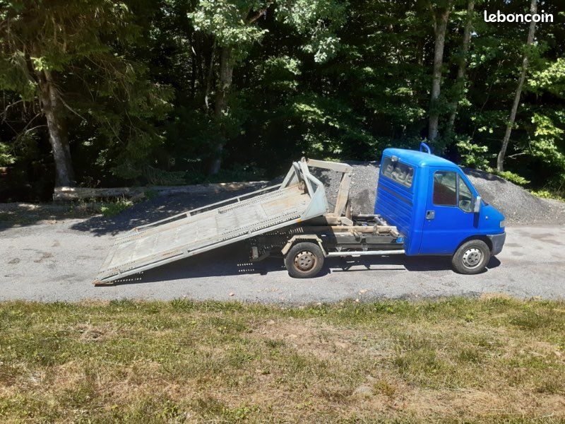

pour ceux que l'aventure tente: https://www.leboncoin.fr/offre/utilitaires/2407230105
175.000km 15.500e
"Citroën Jumper dangel 4x4
Ampliroll ampli roll
Plateau porte voiture ou engin 2m20 par 4m
Benne avec rehausse démontable et ridelles demontable 1m90 par 2m60
Bras alu
Treuils 4500kg
4x2 4x4 boîte courte plus blocage de de pont
4 pneus neuf 4x4
Châssis dangel
2.5 tdi 115"
mais toujours pareil, a moins d'y mettre une cellule ultra légere ... et auquel cas y a t'il bien un intéret a s'encombrer de tout ce système si cette dernière est facile a déposer autrement ?
par ce qu'autant un jumper a l'avantage d'être un porteur plus léger au départ que d'autres, autant je pense qu'il est plus rarement donné pour un ptac de 3t500 aussi, donc bien vérifier la charge utile restante avec untel équipement ... il est donné comme porte voiture donc il doit quand même y avoir un peu de quoi faire... mais encore une fois si c'est pour monter la cellule dessus tous les weekend et travailler avec le reste de la semaine, pourquoi pas ..mais si c'est pour switcher 2 fois par ans... :roll:

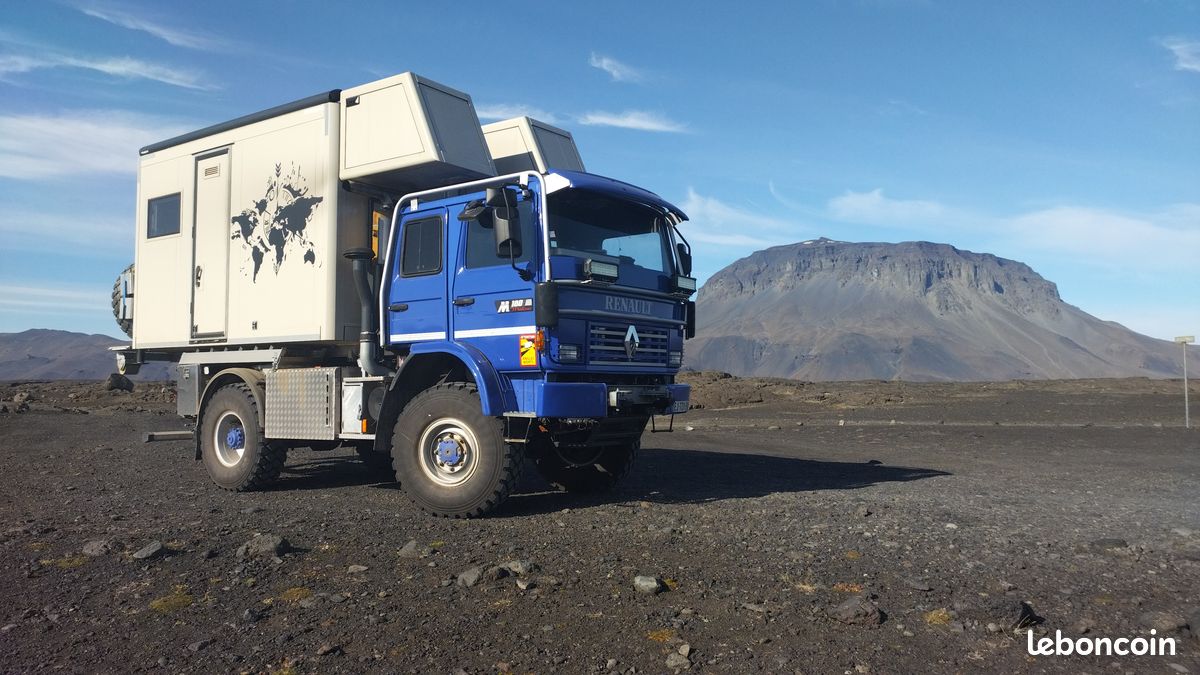

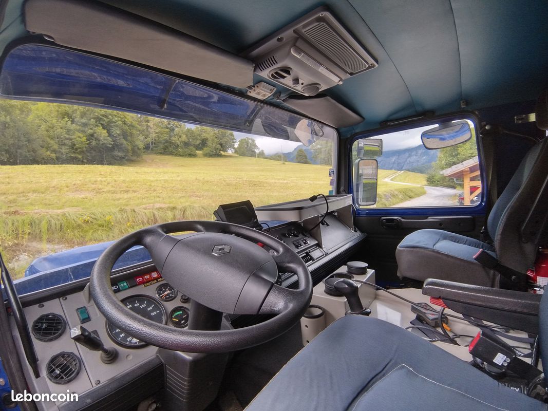

celui ci me semble cher mais si l'idée vous tente https://www.leboncoin.fr/ad/caravaning/2887243852
m180 62.000km 43.500e
Vends Renault Midliner M180 4x4 de 11t5 sans benne et sans cellule d’éxpédition.
Véhicule VASP préparé expédition en excellent état avec arceau et visière.
Véhicule sans électronique de 1996 avec 61 000 km et un empattement de 3050 mm
Boite de vitesse mécanique avec rampante et blocage de ponts.
Certificat barré rouge d’origine en procession avec possibilité de rallonger l’empattement à 3400 mm si vous enlevez le bras hydraulique Dalby .
Véhicule entièrement démonté pour une préparation peinture châssis et cabine.
Isolation de la cabine phonique et thermique ainsi que la pose d’un bloc de climatisation neuf avec un ciel de toit en skai.
Sur la face avant pose de 2 projecteurs LED de 18 000 lumens
4 pneus neuf Michelin XZL sur jante à cercle ainsi qu’une roue de secours.
Réservoir principale de 200 l ainsi qu’un réservoir additionnel en inox de 150 l avec un carénage de protection en aluminium et une pompe de transfert.
Une pompe hydraulique moteur pour alimenter le bras Dalby de 5t.
Il reste encore de disponible une prise de force sur la boite à vitesse.
Pose d’un film anti-effraction sur les vitres et d’un film teinté.
Toutes les vidanges sont faites avec 2 batteries neuves
Contrôle technique à jour et vierge.
Par choc arrière relevable hydrauliquement pour le franchissement.
Dans la cabine ,2 sièges suspendu avant avec ressorts et revêtement Cordura
Sur la partie arrière droite pose d’un meuble Sortimo avec tiroir pour l’outillage.
2 coffres arrière en inox avec 4 feux LED périphérique pour éclairer tout le tour du véhicule.
1 caméra de recul et une caméra sur le toit
Véhicule vendu sans benne et sans la cellule d’expédition
Véhicule idéal pour artisans cherchant un véhicule compact pour le montage ou pour poser une cellule pour partir à la découverte du monde en 4x4
