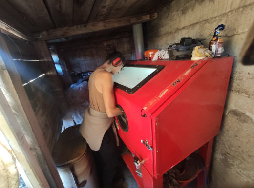

Madame en plein sablage des heures et des heures de boulot mais le résultat est top

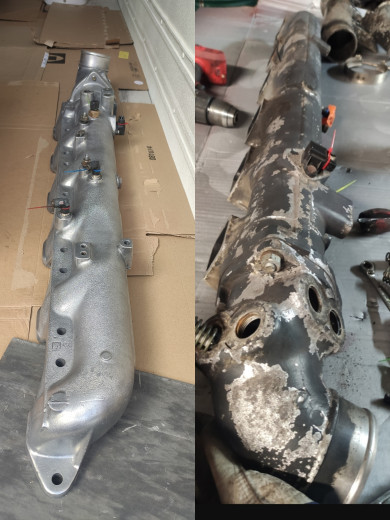

Avant Après cette fois si à la brosse métallique

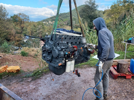

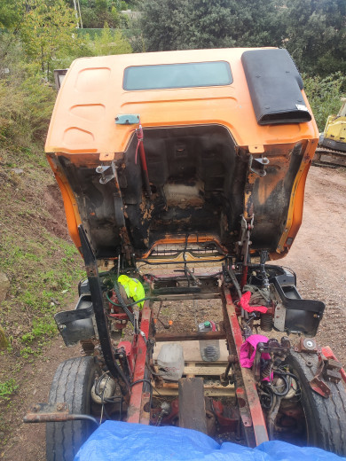

Ah oui j'oubliais voici le camion presque tout nu

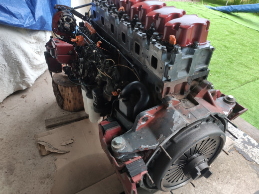

Moteur avant nettoyage brossage

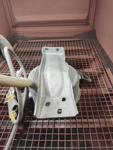

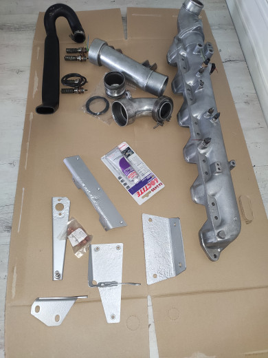

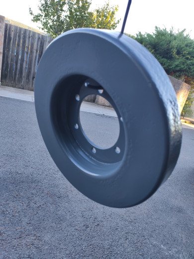

Quelques pièces après sablage phosphatant et peinture haute température de chez restom

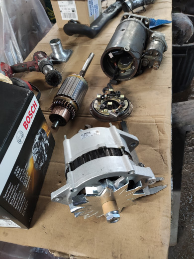

Pour l'alternateur ça sera du Bosch en neuve 80amp et le démarreur j'ai commandé un kit charbon guide bronze et roulement pour lui donner une jeunesse

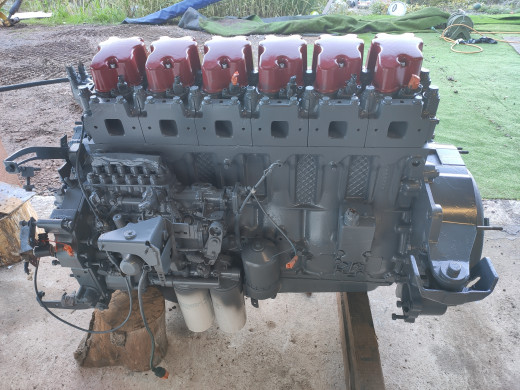

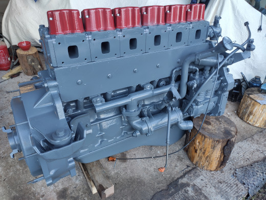

Il fait pas chaud mais peinture quand même après un  bon coup de Karcher eau chaud dégraissant diluant phosphatant et peinture haute température le moteur a une couleur plus cool

Comment était l'état des soupapes et culasses niveau encrassement et calamine au démontage ?

Étonnamment propre jai été très surpris après 30 ans et 200000 klm je pensais que j'allais avoir plus de boulot j'aurais pu ne rien toucher et rouler comme c'est mais une fois démonter autant faire du boulot propre surfacé rodage soupape nettoyage des conduits changé tout les joints même les cylindres sont dans un état irréprochable je suis pas habitué à travailler sur des moteur de poids lourd mais la pour le coup c'est une bonne surprise et tant mieux.

Holà, avancement des derniers jours afin d'optimiser au mieux le refroidissement moteur, remplacement de la pompe à eau visco-coupleur de ventilateur, thermostat remplacer avec un qui déclanche légèrement plus tôt, 80 au lieu de 83 et un radiateur type " Tropical " + l'ajout d'un ventilateur 24V spal sur l echangeur d'air qui sera piloté avec un thermocontact.
Remontage des périphériques moteur et voilà c'est tout pour le moment, les vacances on permis de bien avancer mais bientôt la reprise du boulot, va falloir trouver du temps de libre.. 💪🤔🤣

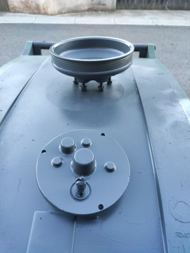

Bonjour😁😁Pour le réservoir carburant 310 litres celui à la place origine (maxi autorisée sur mon barré rouge) et par la suite, après la dreal, je pense rajouter 2 autres réservoirs pour arrivé à un total de 785 litres.
