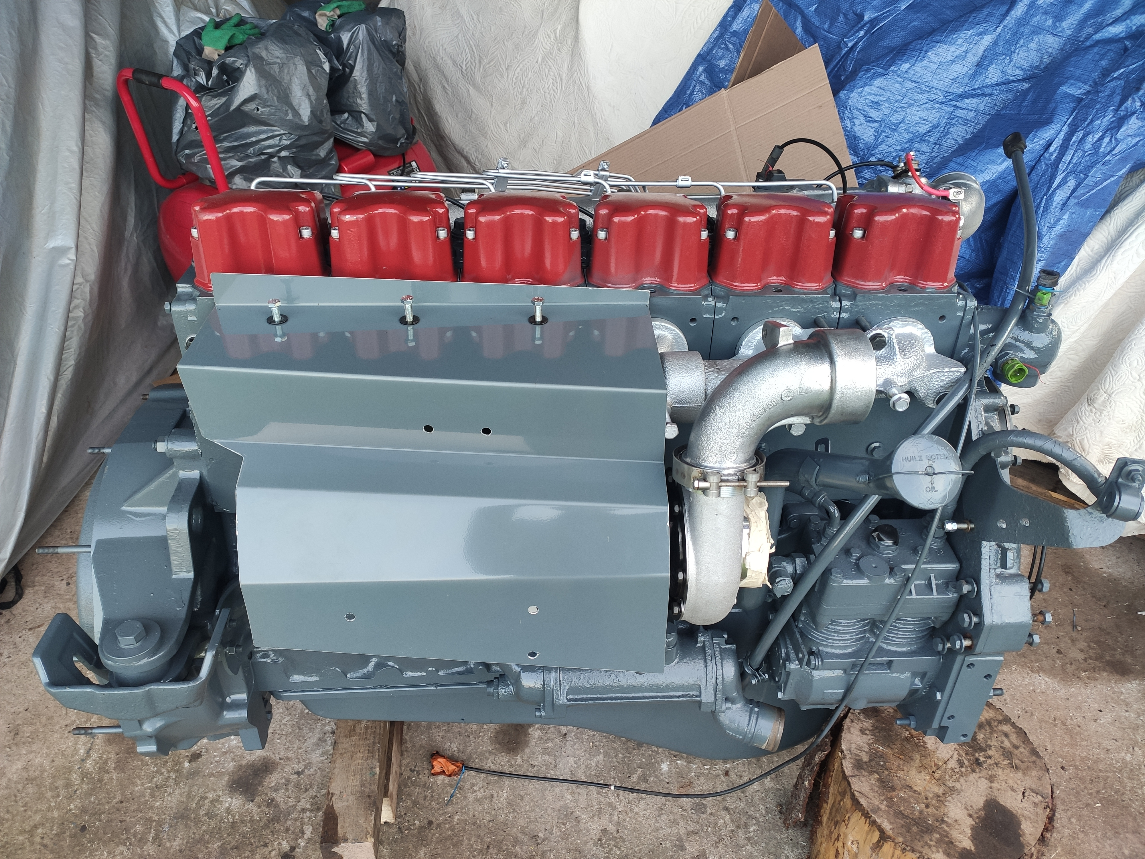

Bon samedi soir a tous voici les travaux des 2 dernières semaines. On a bien bossé en réalité c'est les vacances on a un peu plus de temps libre
Bon week a tous

Ah oui j'oubliais voici le camion presque tout nu
Moteur avant nettoyage brossage
Quelques pièces après sablage phosphatant et peinture haute température de chez restom
Pour l'alternateur ça sera du Bosch en neuve 80amp et le démarreur j'ai commandé un kit charbon guide bronze et roulement pour lui donner une jeunesse
Il fait pas chaud mais peinture quand même après un  bon coup de Karcher eau chaud dégraissant diluant phosphatant et peinture haute température le moteur a une couleur plus cool

Super boulot bravo ! :thumbup:
Comment était l'état des soupapes et culasses niveau encrassement et calamine au démontage ?
Jojo83
Pignonnier
Pignonnier
Messages : 32
Enregistré le : 04 mars 2023 03:32
Nom de Famille : Jojo
Prénom(s) : Jojo
Re: le Kerax 4x4 de jojo83
Message par Jojo83 »
Étonnamment propre jai été très surpris après 30 ans et 200000 klm je pensais que j'allais avoir plus de boulot j'aurais pu ne rien toucher et rouler comme c'est mais une fois démonter autant faire du boulot propre surfacé rodage soupape nettoyage des conduits changé tout les joints même les cylindres sont dans un état irréprochable je suis pas habitué à travailler sur des moteur de poids lourd mais la pour le coup c'est une bonne surprise et tant mieux.
