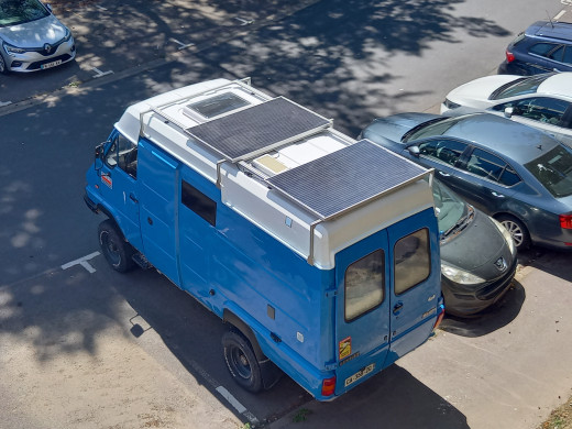

Montage et présentation à blanc de la structure alu avec un panneau :

Le résultat est pas mal du tout, sans aller jusqu’à dire que c'est très léger, c'est quand même plus light et minimal qu'une galerie acier.
Je pense encore raccourcir un peu les pieds pour l'abaisser de quelque cm en hauteur et il restera à faire les 3 fixations de chaque côté pour se prendre en griffe sur la rehausse du toit. :thumbup:

stlu

Je ne perçois pas bien le montage final (surtout sur le téléphone sans les lunettes 8) ) mais tu n'as pas peur d'accrocher les branches? Pour ma part, je frotte régulièrement sur le toit.

Bien sûr ça n'est pas terminé, je faisait une présentation de l’ensemble pour bien calé la positons de mes panneaux etc.. et prendre des mesures.
Les fixations ne sont pas présente sur les photo et la galerie est encore un peu haute.
Peur non, mais c'est bien sur le risque sur toutes sortes de galerie finalement, que ce soit sur un B ou autre chose.
