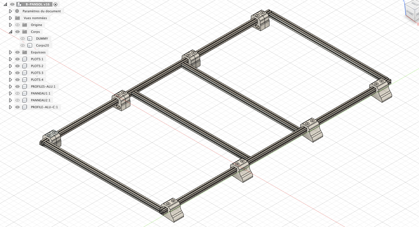

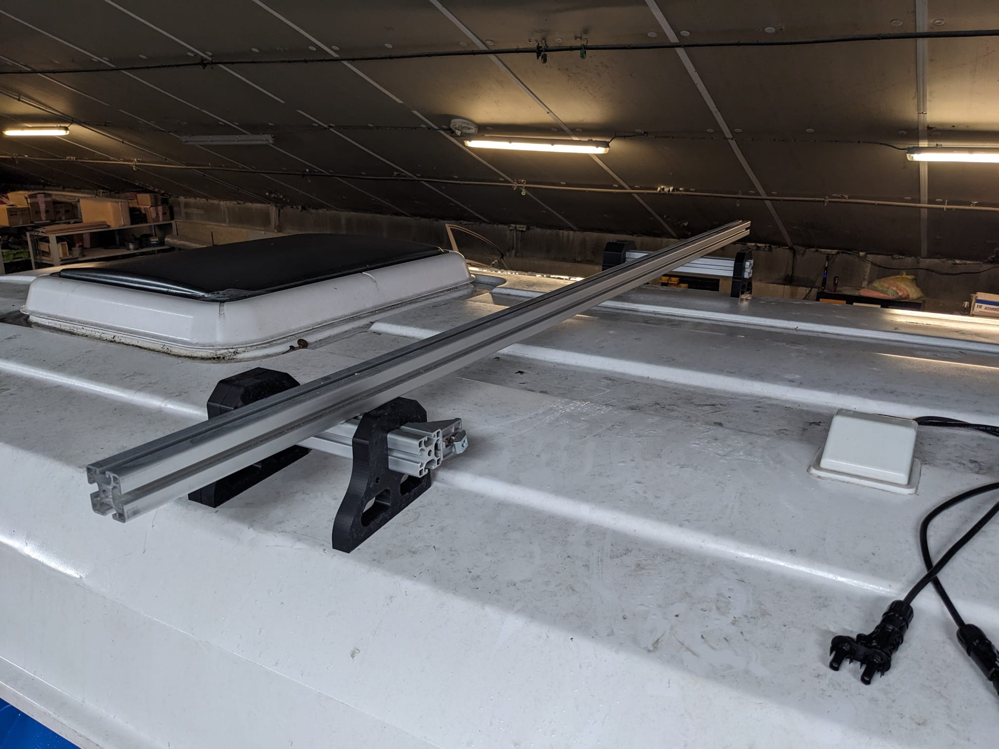

J'aimerais utilisé des profils alu en 30x30 ou 40x40 pour faire une galerie. L'avantage, c'est léger et modulaire, pleins de points de fixations partout.

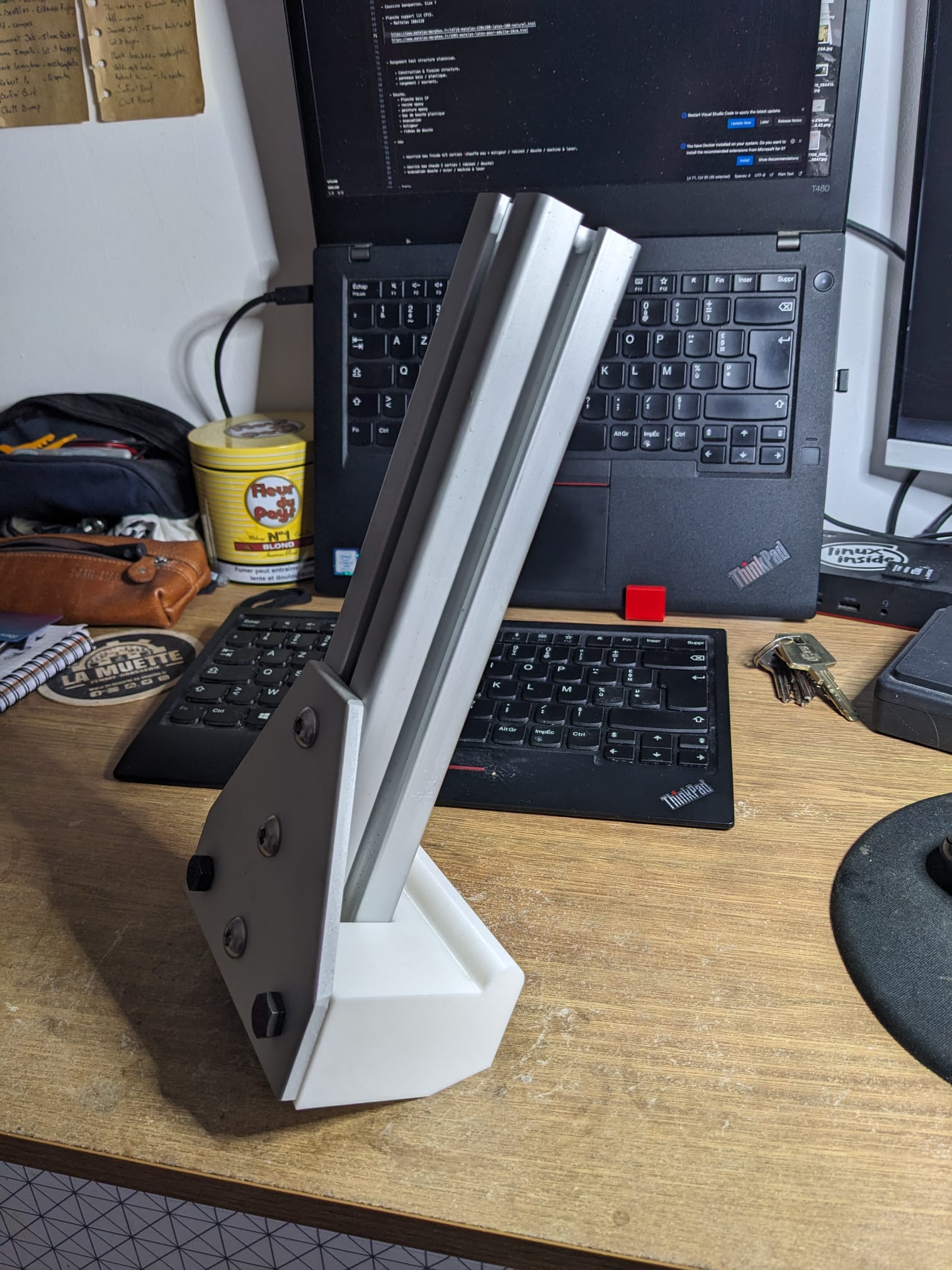

Après quelques essais, j'ai trouvé le bon angle pour venir avoir des plots de fixation collé et avoir une base droite :)

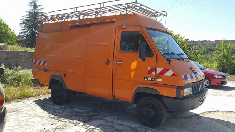

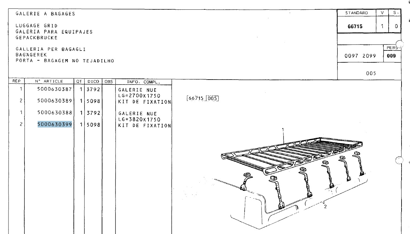

Stéphane a écrit : 16 déc. 2011 21:29 Bonsoir,
Une petite question me vient, ... sur un B110, il n'y a pas de goutière, donc .... :?:
J'avais eu ça il y a quelques temps, .. je ne sais plus où mais ça s'emblais s'adapter au B.
Pour ma part, c'est plutôt ce type de montage que je cherche, si on peut éviter les trous dans le véhicule .... :mrgreen:
Si quelqu'un sait où trouver ça, je suis prenneur.
Quelqu'un aurais des infos sur ce système de fixation ? c'est générique ?

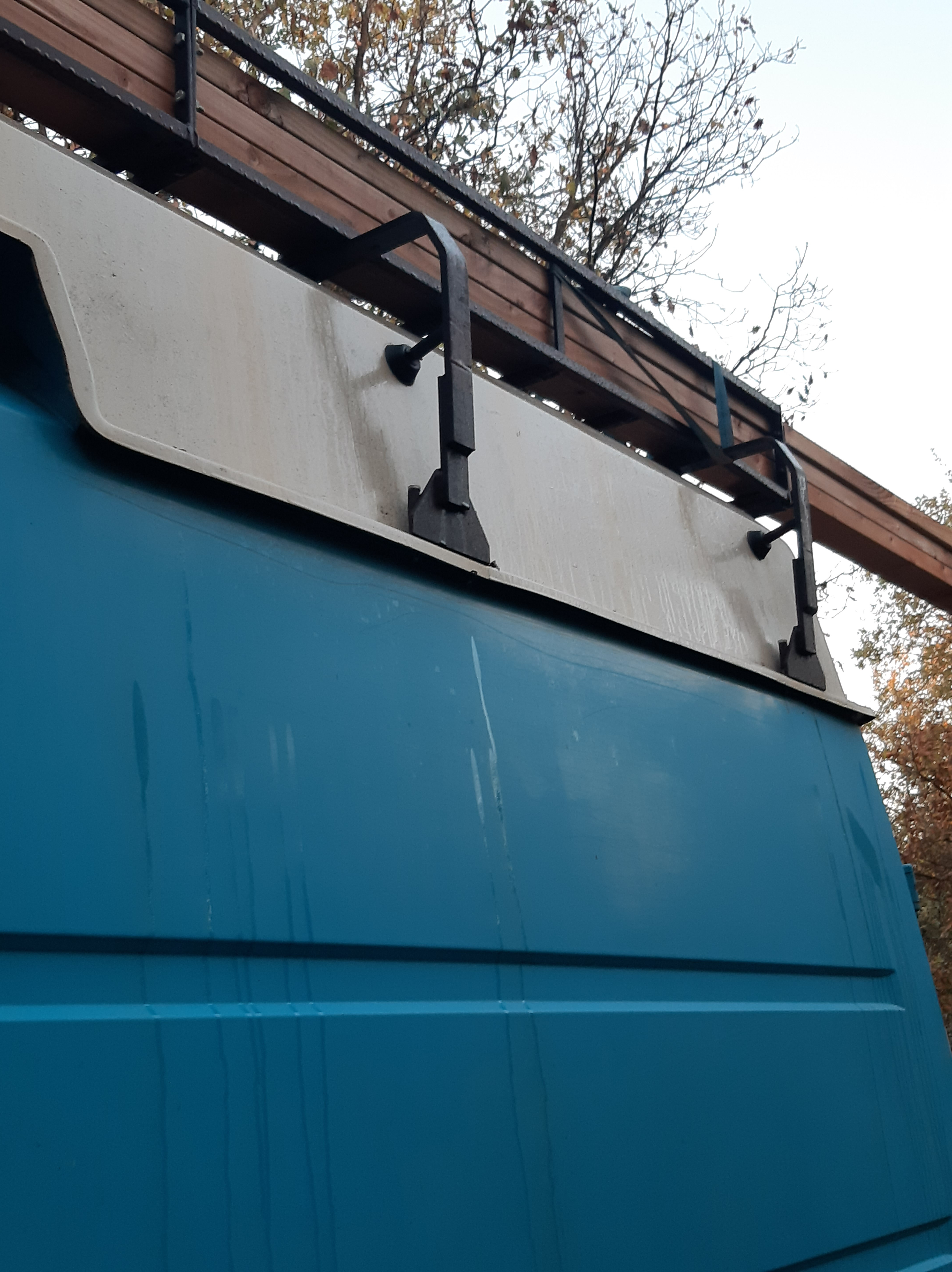

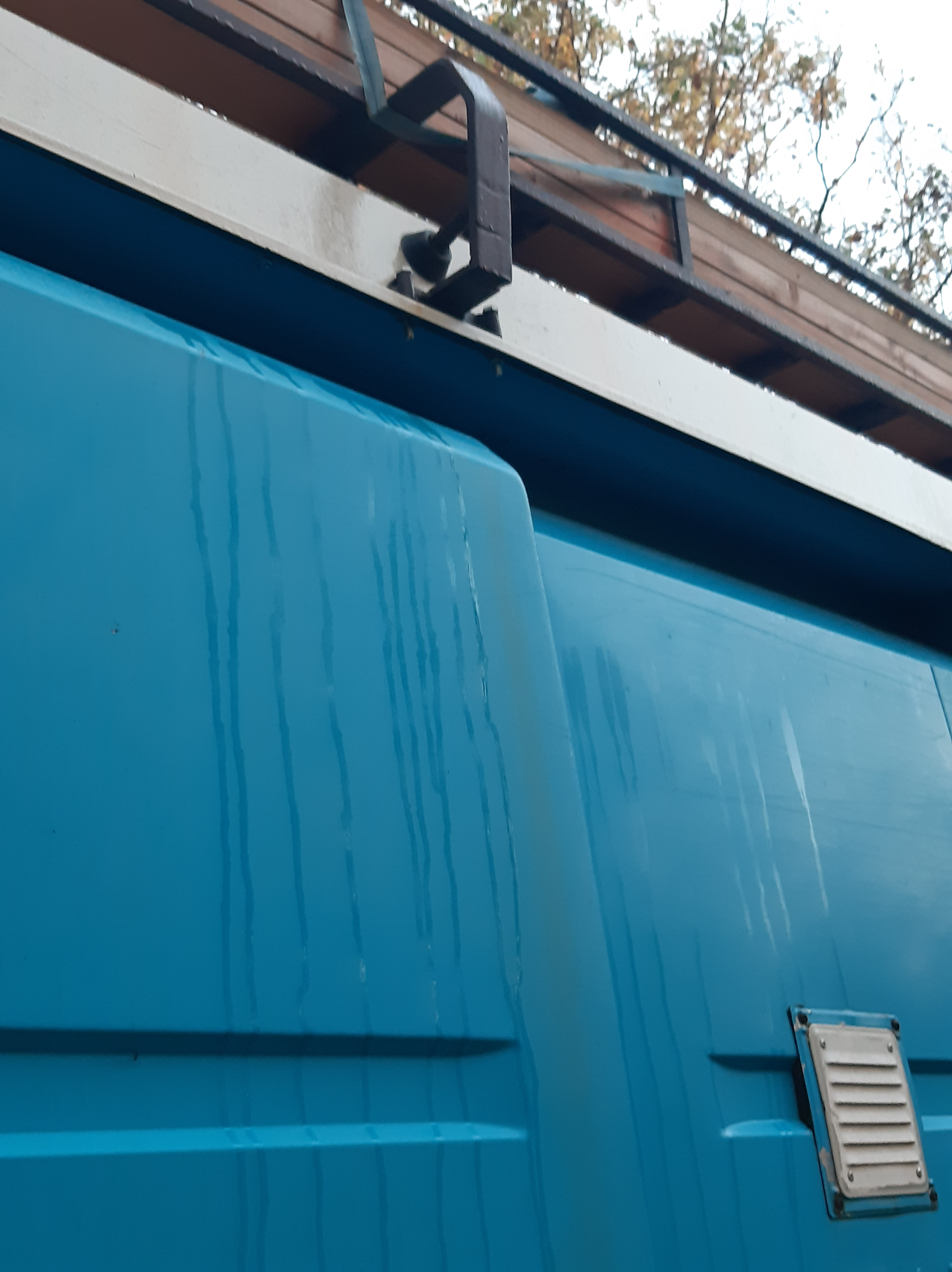

J'ai ce genre de système sur le mien. Mais la gouttière est percée.
Je la charge bien mais tu sens que il ya une limite quand même. Je pense la refaire comme sur les plans et en rajoutant des appuis collé sur le toit.
Je n'en jamais vu d'autres avec ce système donc je ne sais pas trop te dire si c'est générique.

Effectivement Lapin, j'ai déjà vu ce système ailleurs.
Il à le mérite d'existé, mais c'est vrai qu'il impose de trouer la rehausse. Mais surtout cela applique du poids et de contraintes uniquement aux extrémité ce qui ne me semble pas terrible, on voit bien que ça se déformes aux zones d'appuis.. :?
Voici une solution de "griffe" de serrage pour venir faire tenir une galerie qui reposerais sur les plots que j'ai développé plus haut.
C'est un premier test avec du profil en 40x40 mais je voudrais réalisé ça en 30x30 qui serais largement suffisant.

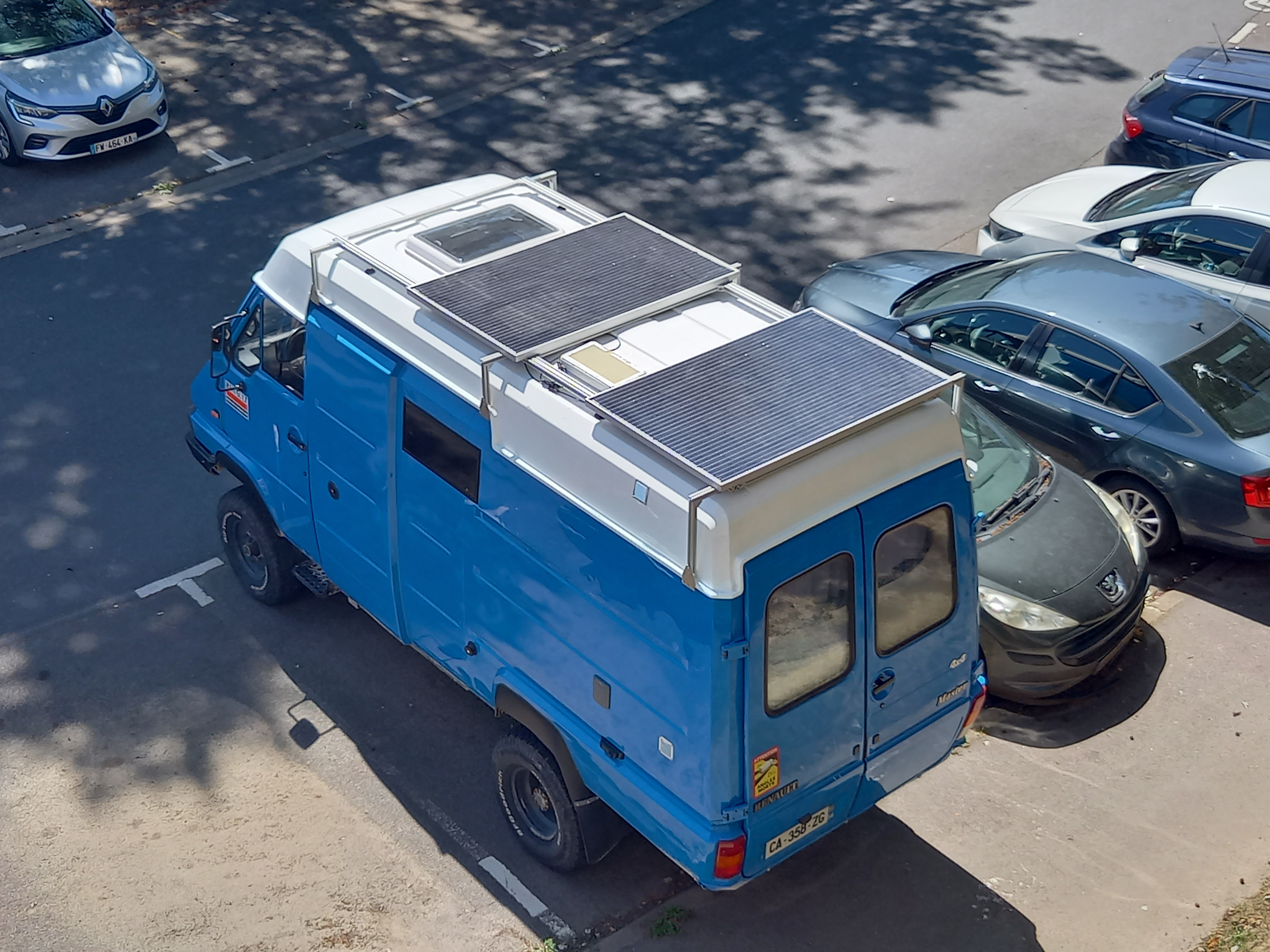

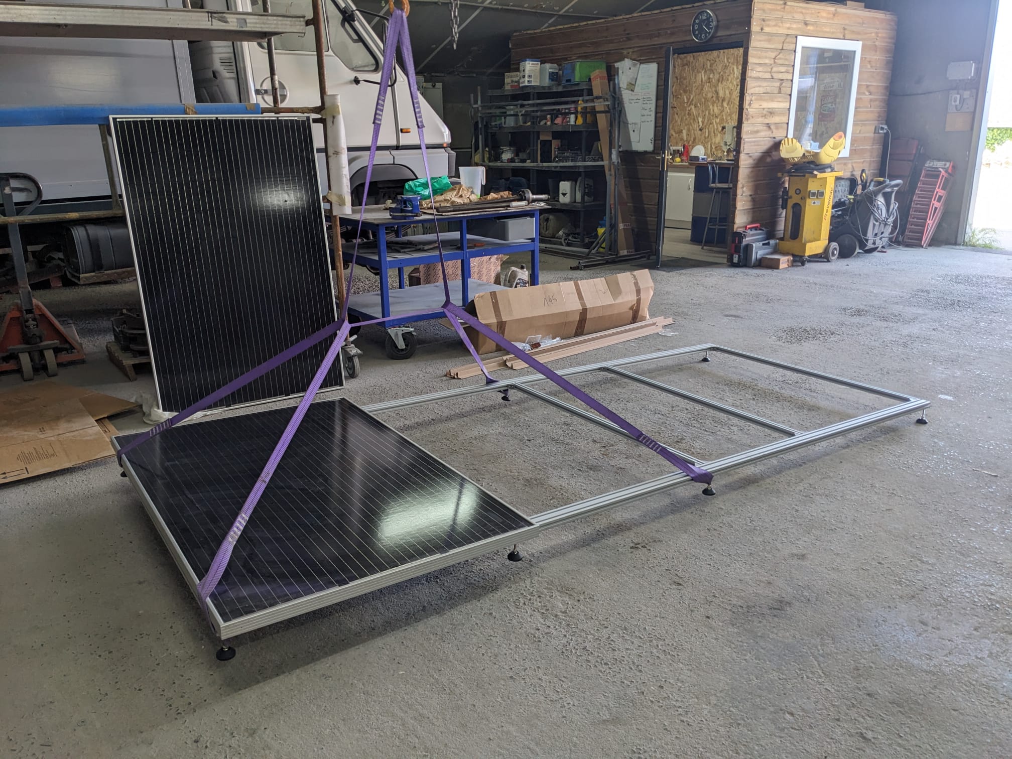

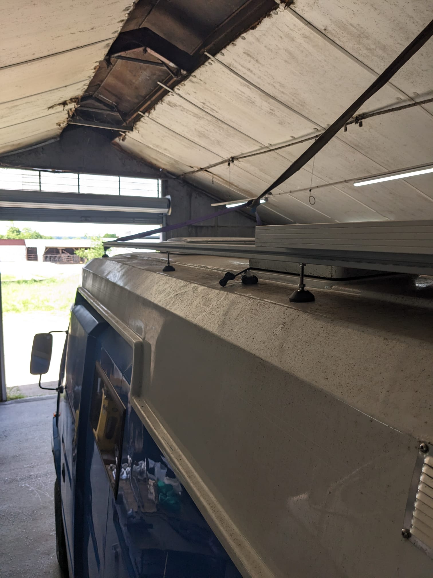

Montage et présentation à blanc de la structure alu avec un panneau :
Le résultat est pas mal du tout, sans aller jusqu’à dire que c'est très léger, c'est quand même plus light et minimal qu'une galerie acier.
Je pense encore raccourcir un peu les pieds pour l'abaisser de quelque cm en hauteur et il restera à faire les 3 fixations de chaque côté pour se prendre en griffe sur la rehausse du toit. :thumbup:

Je ne perçois pas bien le montage final (surtout sur le téléphone sans les lunettes 8) ) mais tu n'as pas peur d'accrocher les branches? Pour ma part, je frotte régulièrement sur le toit.
HiddenTTY
Mort de rire !
Mort de rire !
Messages : 533
Nom de Famille : Noway
Prénom(s) : Hlod
Re: Galerie sur le toit
Message par HiddenTTY »
Bien sûr ça n'est pas terminé, je faisait une présentation de l’ensemble pour bien calé la positons de mes panneaux etc.. et prendre des mesures.
Les fixations ne sont pas présente sur les photo et la galerie est encore un peu haute.
Peur non, mais c'est bien sur le risque sur toutes sortes de galerie finalement, que ce soit sur un B ou autre chose.
