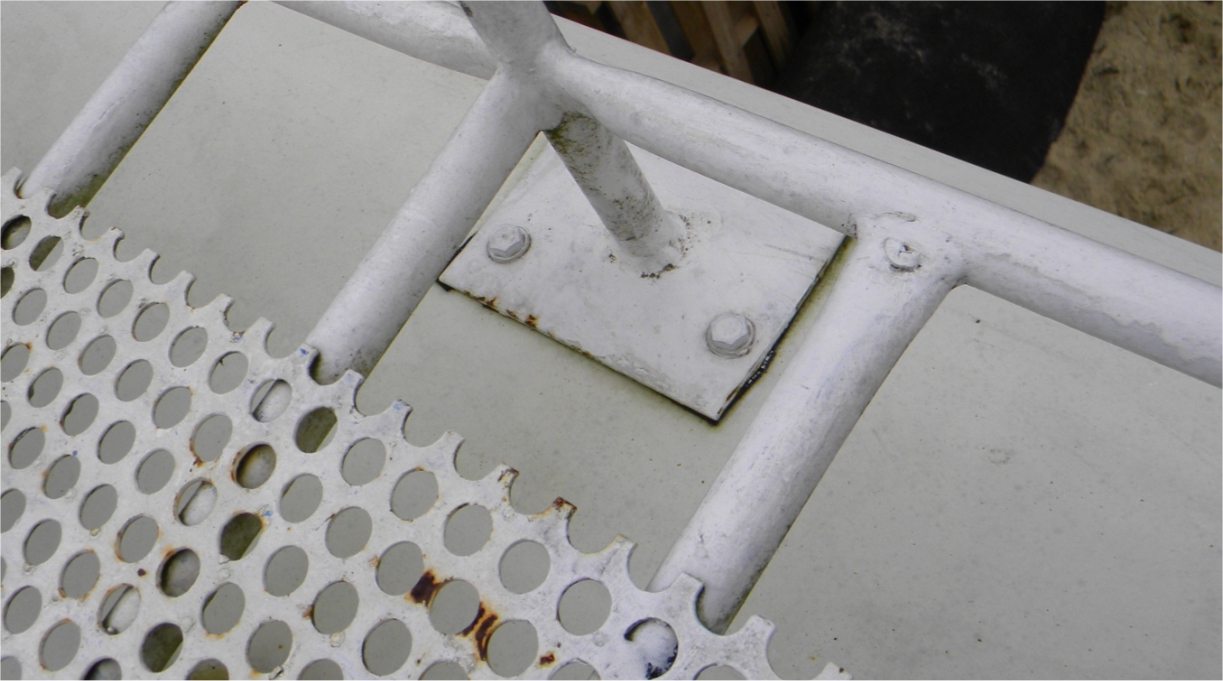

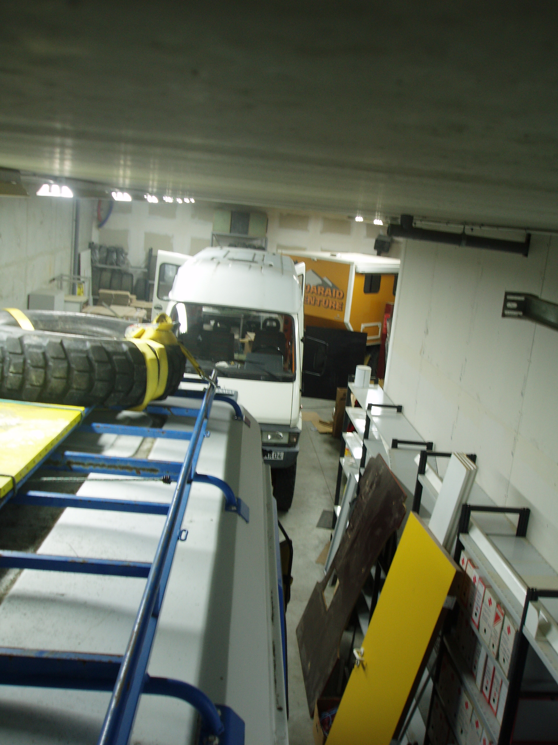

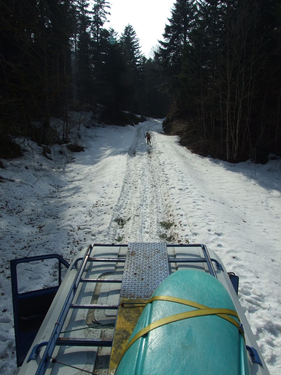

Alors, pour les galeries je peux déjà te monter la mienne, elle date d'EDF et a un montage intéressant, même si comme toujours il y a des avantages et des inconvénients.
Ca c'était quand je l'ai acheté, il y avait un rouleau à l'arrière pour charger plus facilement; je l'ai vite disqué parce c'était plus dangereux qu'autre chose en fait, si un gamin était monté là-haut et était tombé j'aurais été responsable...
Là tu peux mieux voir la structure :
juste un chemin au milieux ça permet de gagner du poids

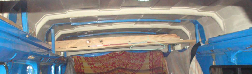

L'originalité de cette galerie vient de ses fixations :
à priori tout repose juste sur la réhausse en fibre
Les pattes de fixation de la galerie sont boulonnées à travers la réhausse, et à l'intérieur des renforts ont été ajoutés pour venir récupérer la force et la reporter sur les longerons supérieurs de la caisse.
Ce montage permet de charger beaucoup de poids sur le toit, même si dans la pratique il vaut mieux éviter de le faire car ce serait vraiment du poids mal placé...
Avantage : peut encaisser de la charge sans faire travailler la réhausse
Inconvénients : - ça peut gêner l'aménagement intérieur (mais bon en général à cet endroit on met des placards hauts donc les pattes seront à l'intérieur...)

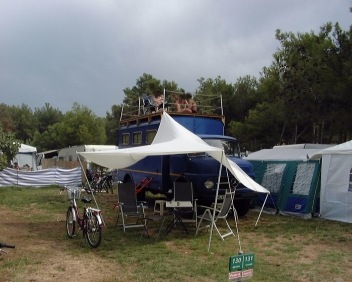

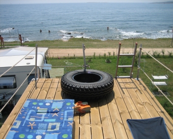

Personnellement je la trouve un poil trop étroite, je pense l'élargir un peu jusqu'à l'aplomb des pattes, virer le chemin central en tôle striée, alléger au max en découpant ce qui ne sert à rien, et poser des planches un peu espacées pour en faire une petite terrasse car j'aime bien me percher là haut et y dormir l'été :wink:

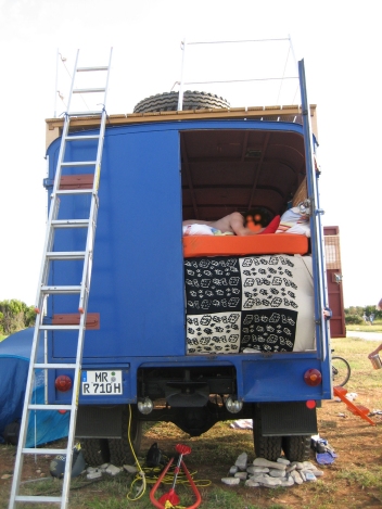

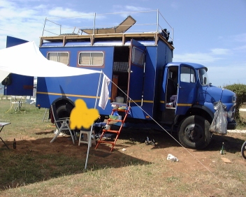

Urlaub Kroatien August 2006 428.JPG (86.49 Kio) Vu 6070 fois
Urlaub Kroatien August 2006 248.jpg (88.32 Kio) Vu 6070 fois
les rois du camping ^^
Urlaub Kroatien August 2006 481.JPG (77.92 Kio) Vu 6070 fois
Je laisse les autres te décrire leur galerie :wink:

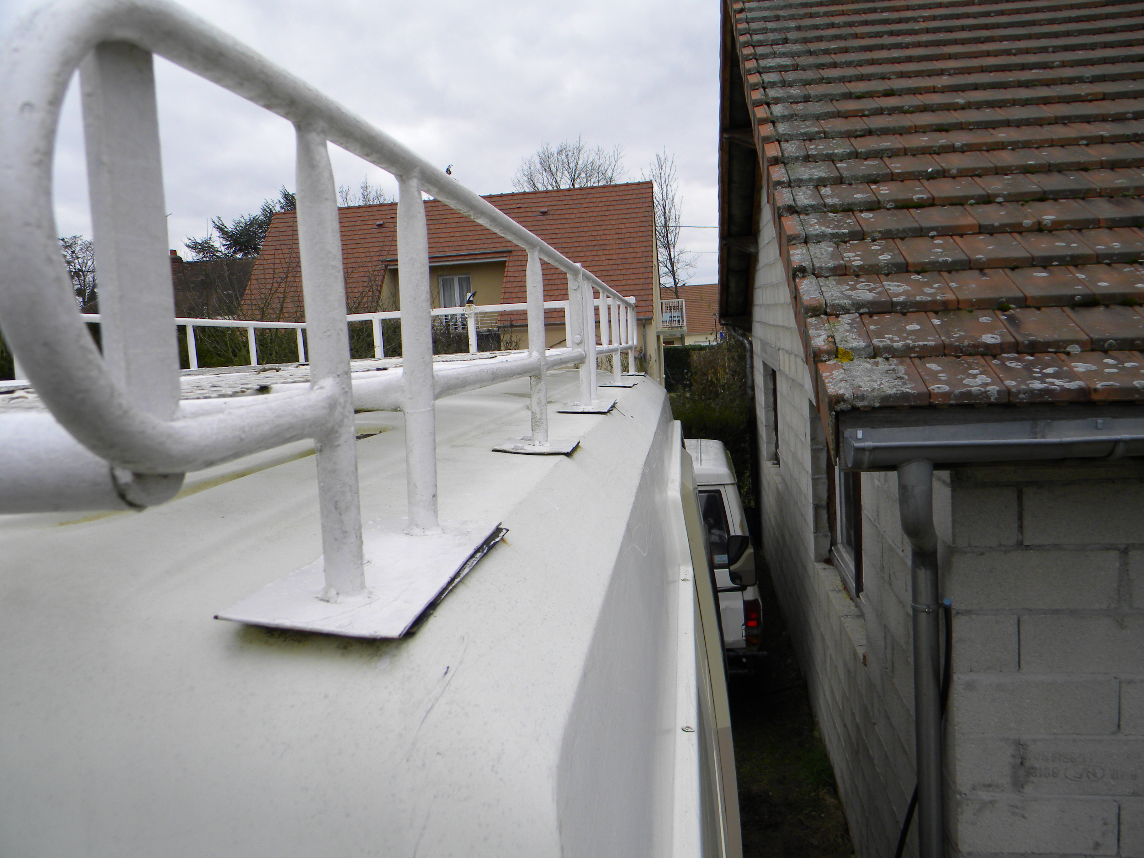

salut,
pour mon B, voilà comment est fixée la galerie => des plaques boulonnées avec une épaisseur de caoutchouc entre 2 :
par contre à l'intérieur je ne sait pas comment sont reprises les fixations car l'isolation cache tout ...

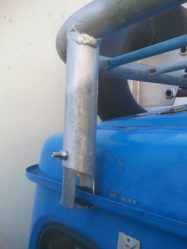

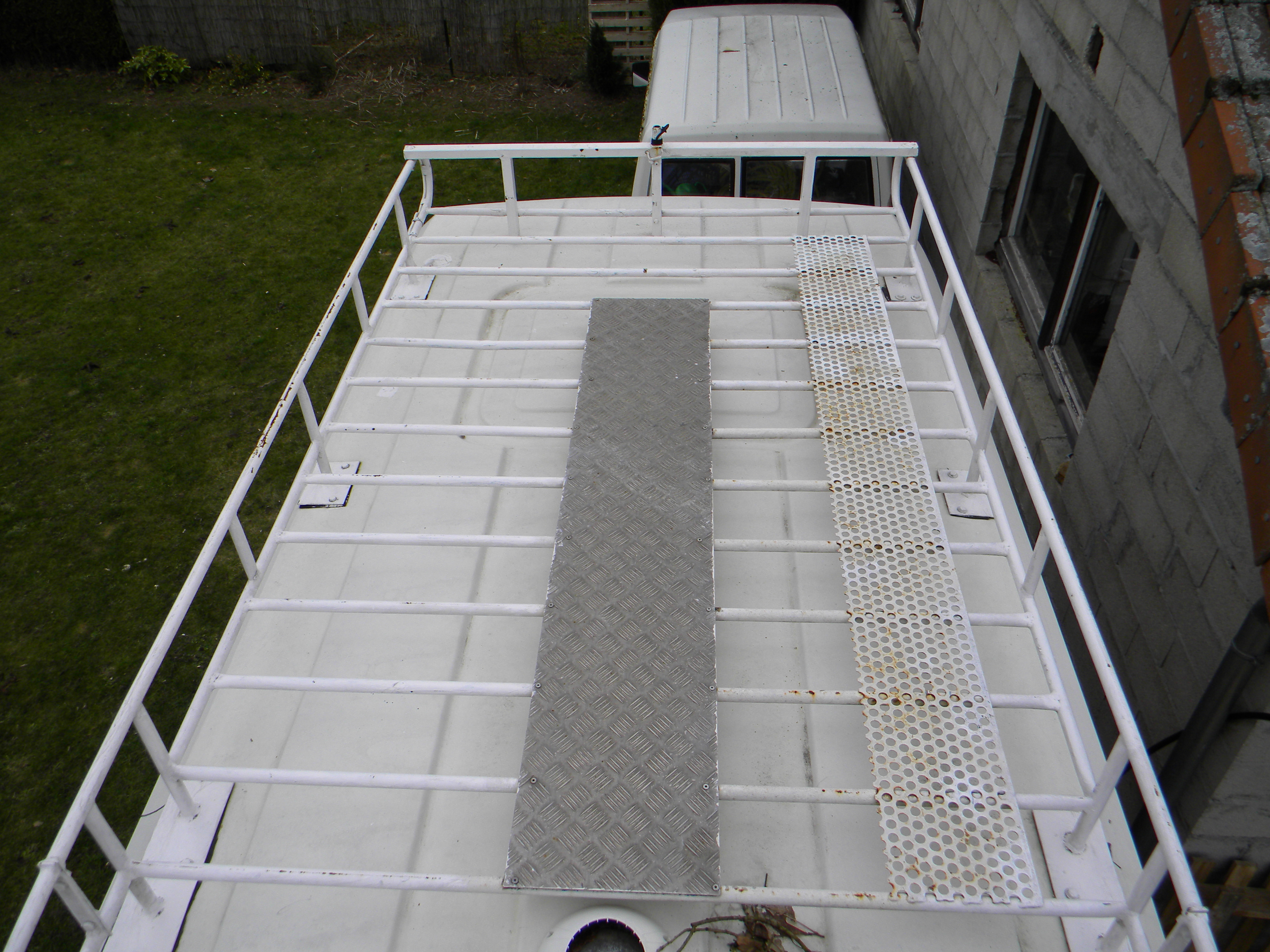

Je viens de me bricoler une galerie pas chère (même vraiment pas chère :mrgreen: ) pour la cabine du camion, si ça peut te donner des idées notamment pour les fixations.
Bon alors clairement pour bien faire il faut souder des barres de métal à la place des pieds, mais le principe reste le même : le "pied" de la galerie vient se poser dans la gouttière, et tu fais une patte en L pour l'empêcher de "sauter" quand tu passes dans les trous et les bosses

Si c'est pour ta cabine comme moi, balade-toi avec un mètre dans la poche car il en existe plein de tailles différentes, ça m'a pris un mois mais j'ai fini par en trouver une qui faisait la bonne taille au cm près !

ok je me lance dans une fabrication complète j'ai de la ferraille,
par contre sur le système de noish ça serai pas mieux d'écrasé le tube a chaud, celui qui va la gouttière?? et mettre un caoutchouc pour le frottement

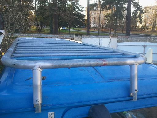

Messages : 20509
Re: Galerie B110
kmar a écrit :ok je me lance dans une fabrication complète j'ai de la ferraille,
la finition serait sympa en effet.... un bon coup de cric hydraulique peut être ?

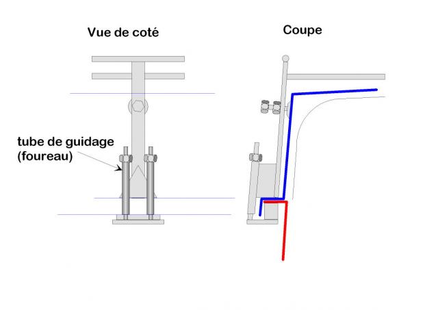

Une petite question me vient, ... sur un B110, il n'y a pas de goutière, donc .... :?:
J'avais eu ça il y a quelques temps, .. je ne sais plus où mais ça s'emblais s'adapter au B.
Pour ma part, c'est plutôt ce type de montage que je cherche, si on peut éviter les trous dans le véhicule .... :mrgreen:
Si quelqu'un sait où trouver ça, je suis prenneur.
