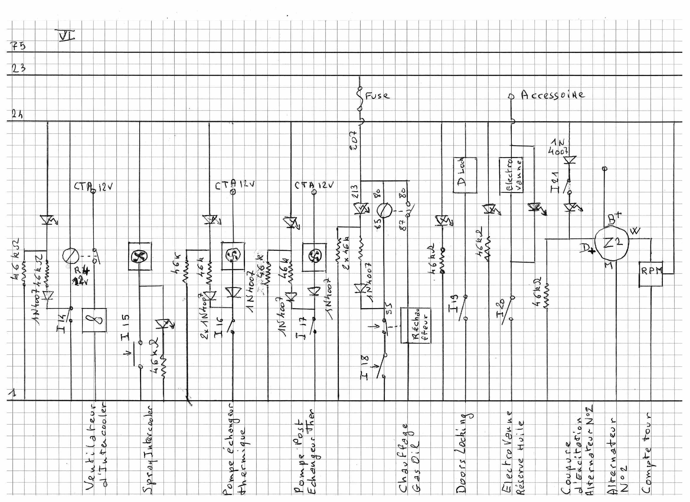

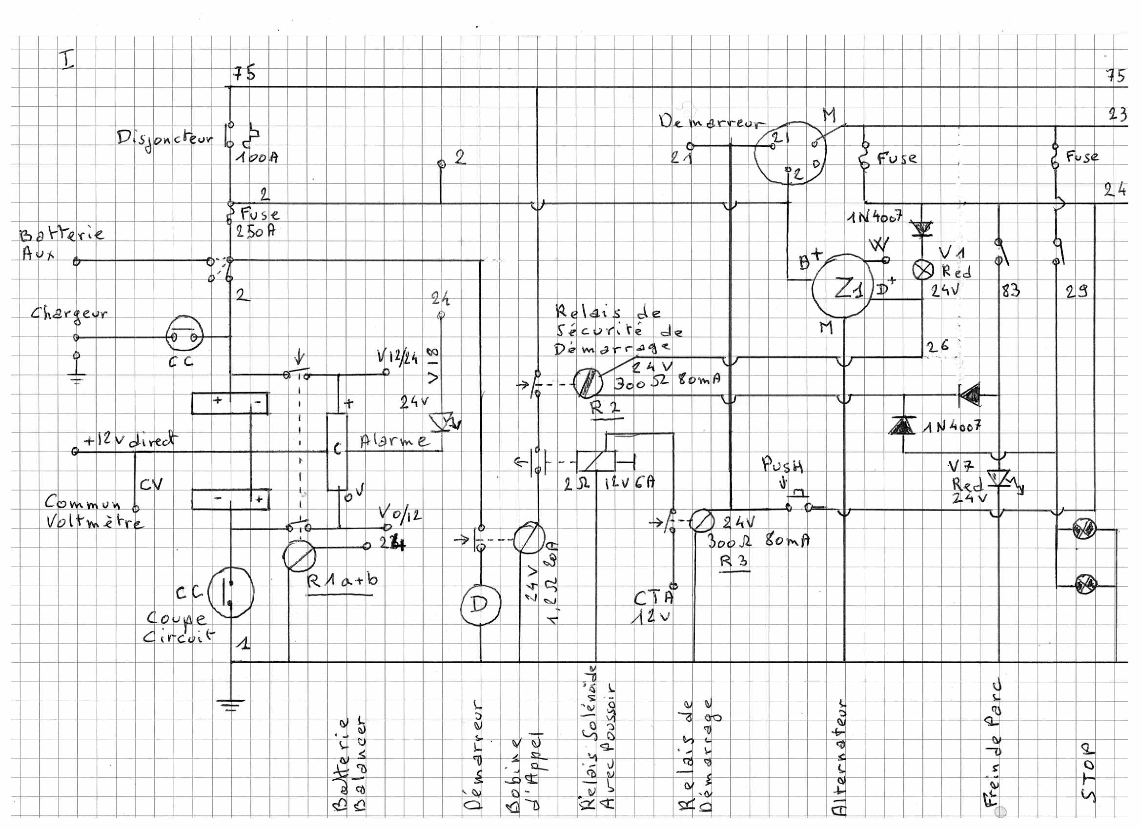

Cet automne je n’ai pas fait grand-chose. La mécanique est presque terminée mais j’ai attaqué l’électricité ! Ah l’électricité du Brimont un vrai bonheur, pour les araignées. Vu de loin tout peut sembler OK, mais de plus près il en est autrement. Par exemple le câble de charge des batteries venant de l’alternateur est oxydé en profondeur quand on retire l’isolant, chaque fibre du câble de cuivre est oxydée or les oxydes de cuivre sont de très mauvais conducteurs électriques avec pour certains des propriétés semi-conductrices. Un câble est composé de nombreux brins, chacun étant oxydé en surface, le contact entre les brins du câble et la cosse sera donc mauvais avec comme conséquence échauffement (risque d’incendie) et baisse du courant passant.
En examinant de près de nombreux câbles, on peut constater que l’isolant plastique est cuit, rigide, cassant et poreux. Donc constatant la fantaisie de l’électrification du Brutt et l’état déplorable de nombre de câbles, j’ai décidé de reprendre ce câblage autant que faire se peut, en le rationalisant et en me réservant des points de test pour pouvoir contrôler les fonctions. Un gros boulot car il faut presque tout démonter pour comprendre comment ils ont câblé l’engin (je ne vous raconte pas les mauvaises surprises et les bricolages (d’origine ou par les militaires ?)).
Il faut aussi considérer de changer tous les connecteurs qui sont tous dégradés avec parfois des fusions partielles par surchauffe (ce que je vous disais plus haut). Les connecteurs ronds en caoutchouc noir sont eux également cuits avec des contacts oxydés et ils ne sont plus étanches mais parfois collés donc impossible à détacher. Je les ai remplacés par des connecteurs étanches modernes carrés à triple lèvres. Par exemple sur le connecteur du moteur d’essuie-glace un des fils était coupé ; le risque est présent sur tous les connecteurs, ce qui est fatalement risque de pannes.
Une fois que l’on a démonté tout ce beau monde il faut, avant de tenter tout câblage, établir le schéma de câblage de l’ensemble du camion et forcement c’est long et comme c’est long eh bien j’ai rajouté de l’électronique pour perfectionner certaines fonctions. Ah j’entends déjà les cris : pas d’électronique, ce n’est pas fiable et ça tombe en panne : eh bien NON ! l’électronique est plus fiable que l’électromécanique (un relais Solid State fera beaucoup plus de commutations fiables, sous réserve d’être bien utilisé, qu’un relais électromécanique classique.

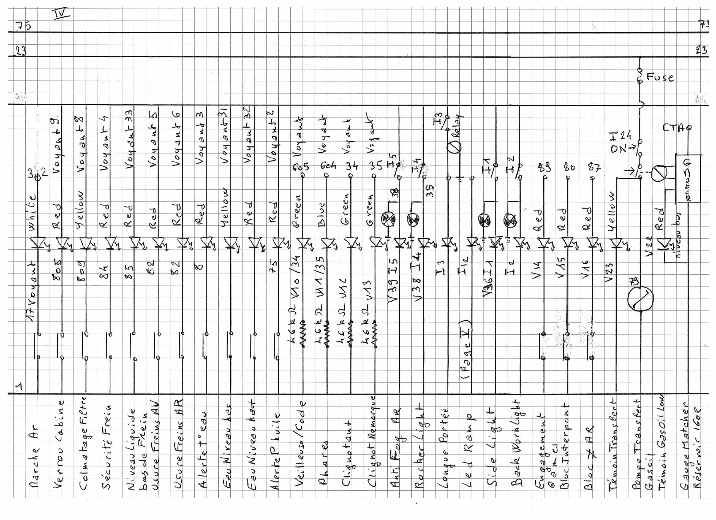

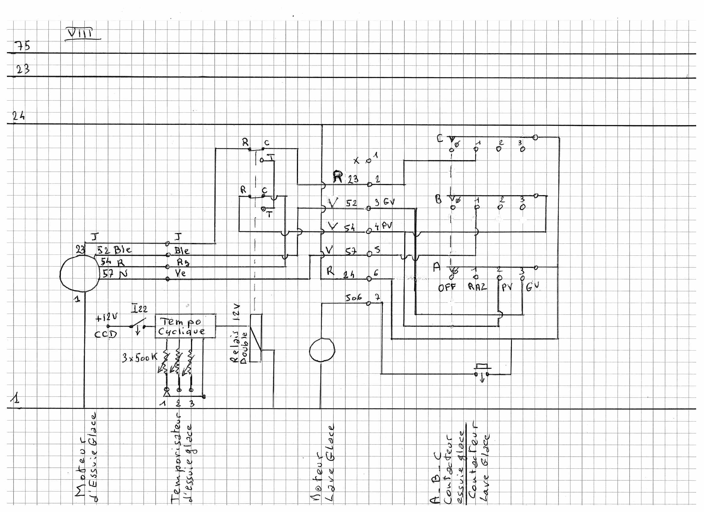

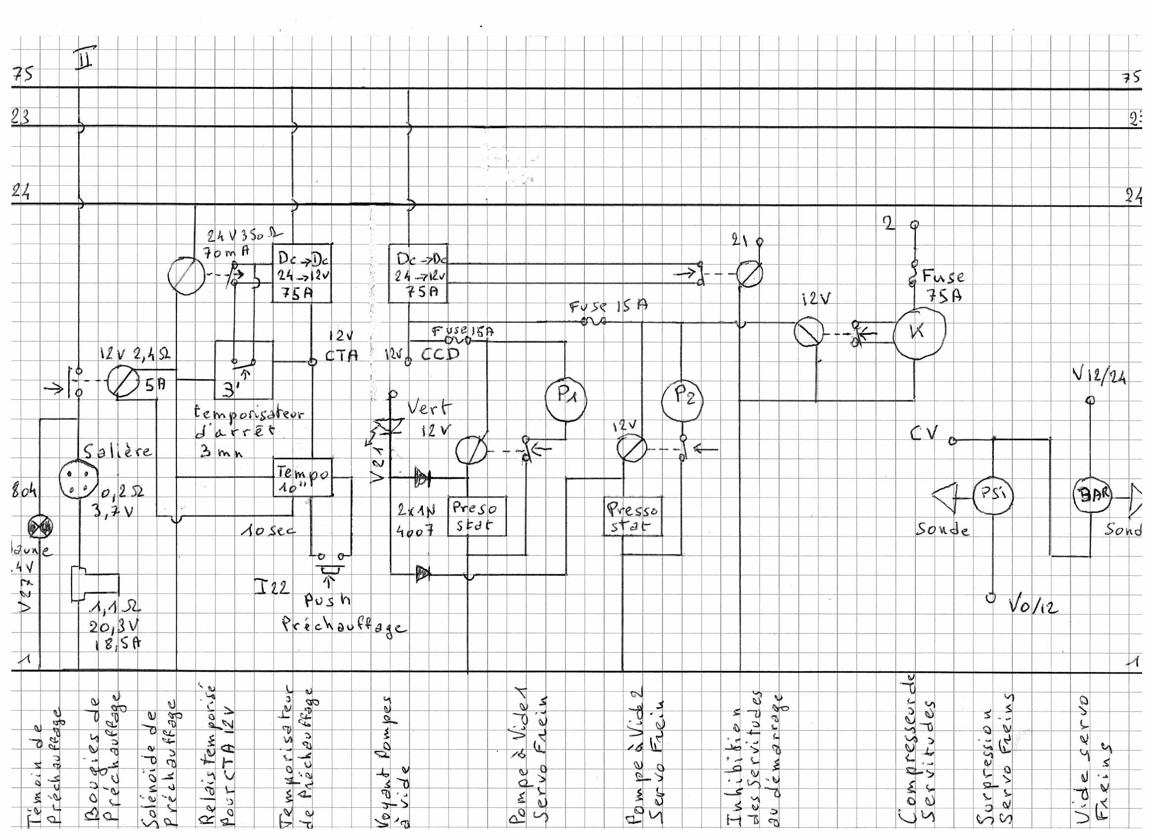

J’ai l’avantage de connaître l’électronique et de pouvoir concevoir un schéma, d’en réaliser la gravure et l’assemblage et ensuite le test et la mise au point. J’aurais pu suivre mes conseils et installer toute l’électronique dans un rack, mais je ne suis pas constructeur automobile qui lance une série, le travail de mise au point des circuits est un peu long tout de même, donc je suis parti de circuits existants en kit afin de gagner du temps. Mais ces circuits, un pour chaque fonction, je peux les modifier pour les adapter à mes besoins et cela me prends moins de temps que de les concevoir. Compromis n’est pas compromission.

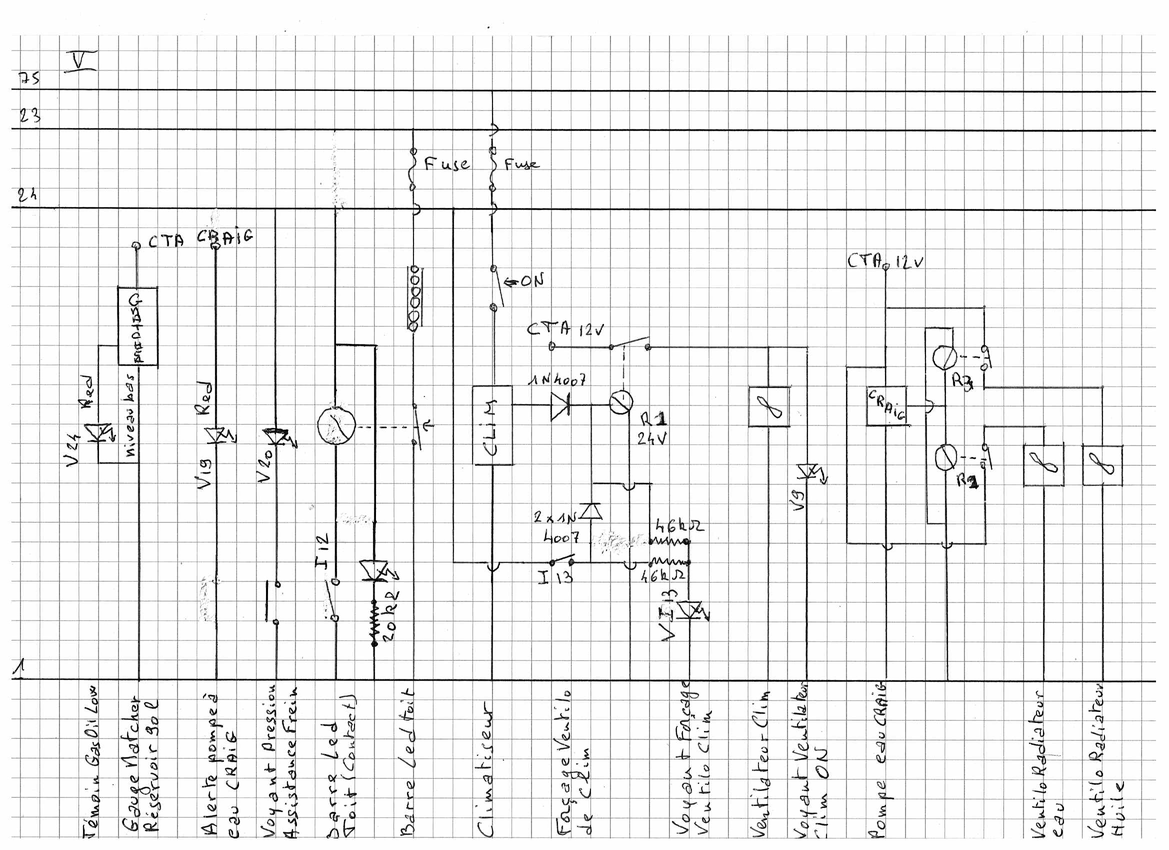

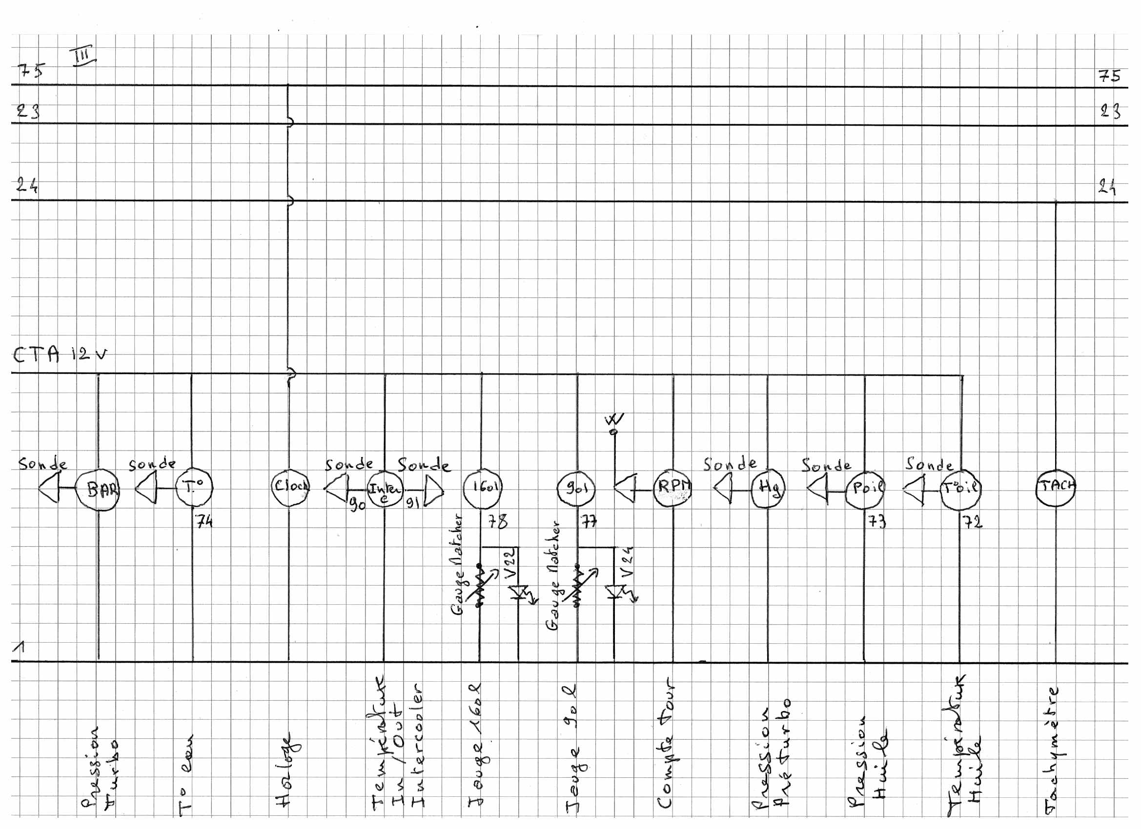

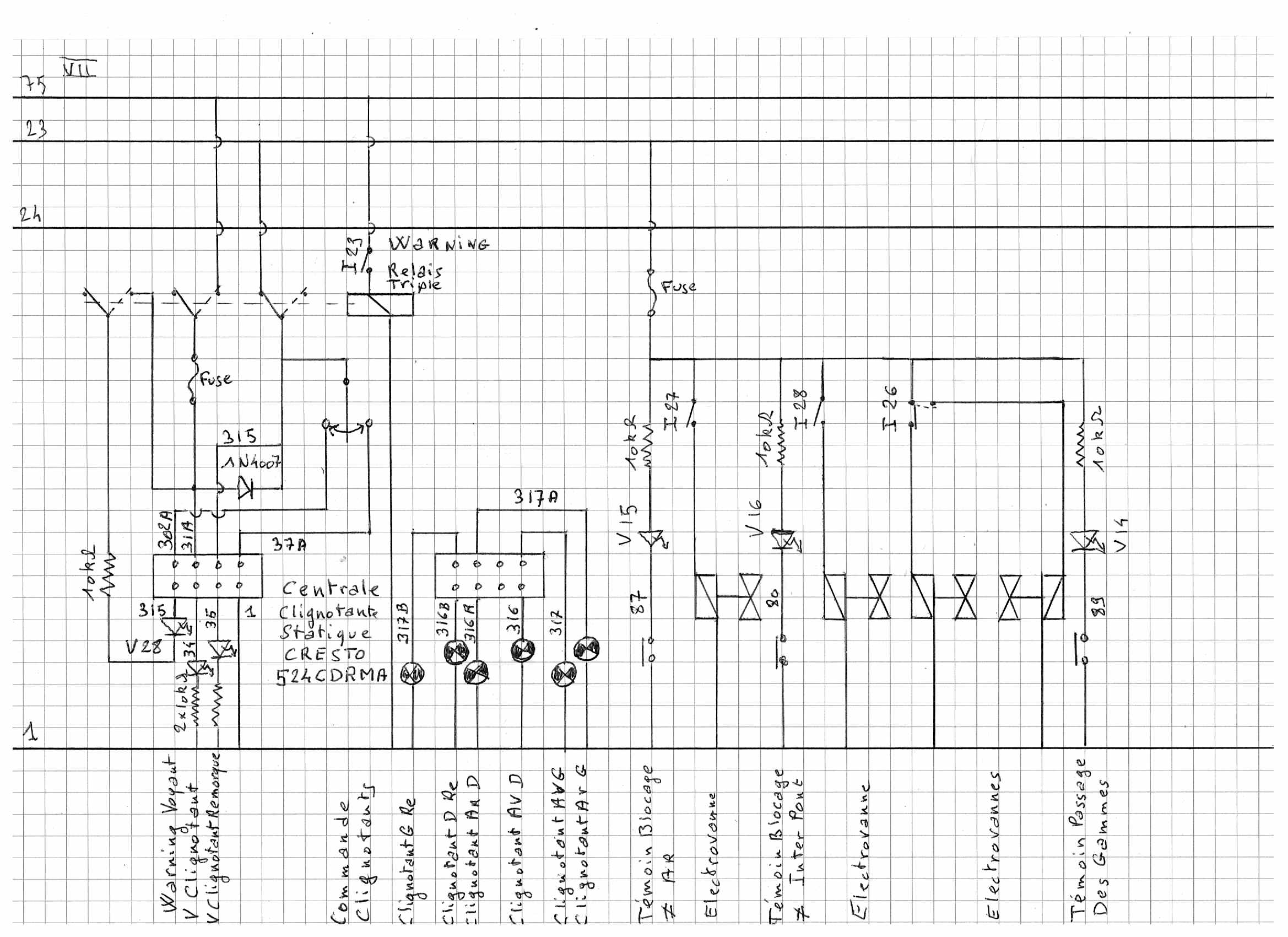

Je vous présente en images ci-joint des schémas qui sont plus ou moins définitifs, car il peut y avoir des surprises. Je les aie réalisés à la main plutôt qu’avec un logiciel de CAD car je dessine mes schémas en fonction de mon humeur et là où je me trouve, donc par exemple en vacances, et c’est donc plus rapide et plus aisé de les tracer à la main, et puis cela me rappelle de vieux souvenirs paternels (ça c’est ma madeleine de Proust personnelle). Chacun peut y piocher son grain. Les schémas peuvent paraître complexes, mais ce n’est qu’une apparence, ne regardez pas la totalité, il suffit de lire en bas la fonction et le schéma de la fonction est au-dessus et toujours très simple. Le schéma complet n’est donc qu’une addition de fonctions unitaires.
Je sais qu’il y a des réfractaire viscéraux à l’électronique, ce n’est pas grave, il suffit qu’ils zappent les fonctions électroniques et de toute façon c’est le schéma de mon Brutt et à chacun le sien.
J’entends mugir ceux qui me disent il y a un mais, que ferez-vous en cas de panne électronique ?
MAIS, mais non, chaque circuit est monté en parallèle avec la fonction qu’il est sensé assister, ce qui veut dire qu’en cas de panne du circuit électronique la fonction de base persiste. Par exemple, j’implémente une temporisation pour l’essuie-glace, si elle tombe en panne je n’aurais plus d’essuie-glace intermittent, mais j’aurais toujours l’essuie-glace classique.
Quand on prend le temps d’étudier l’électronique, elle devient simple car il y a des circuits de base qui assument des fonctions de base, certes avec quelques variations, puis un circuit complet est en fait un assemblage de fonctions élémentaires. C’est comme les mathématiques, c’est en fait très simple, mais certains profs de maths ne font que tout embrouiller pour prouver leur savoir auprès des élèves médusés.

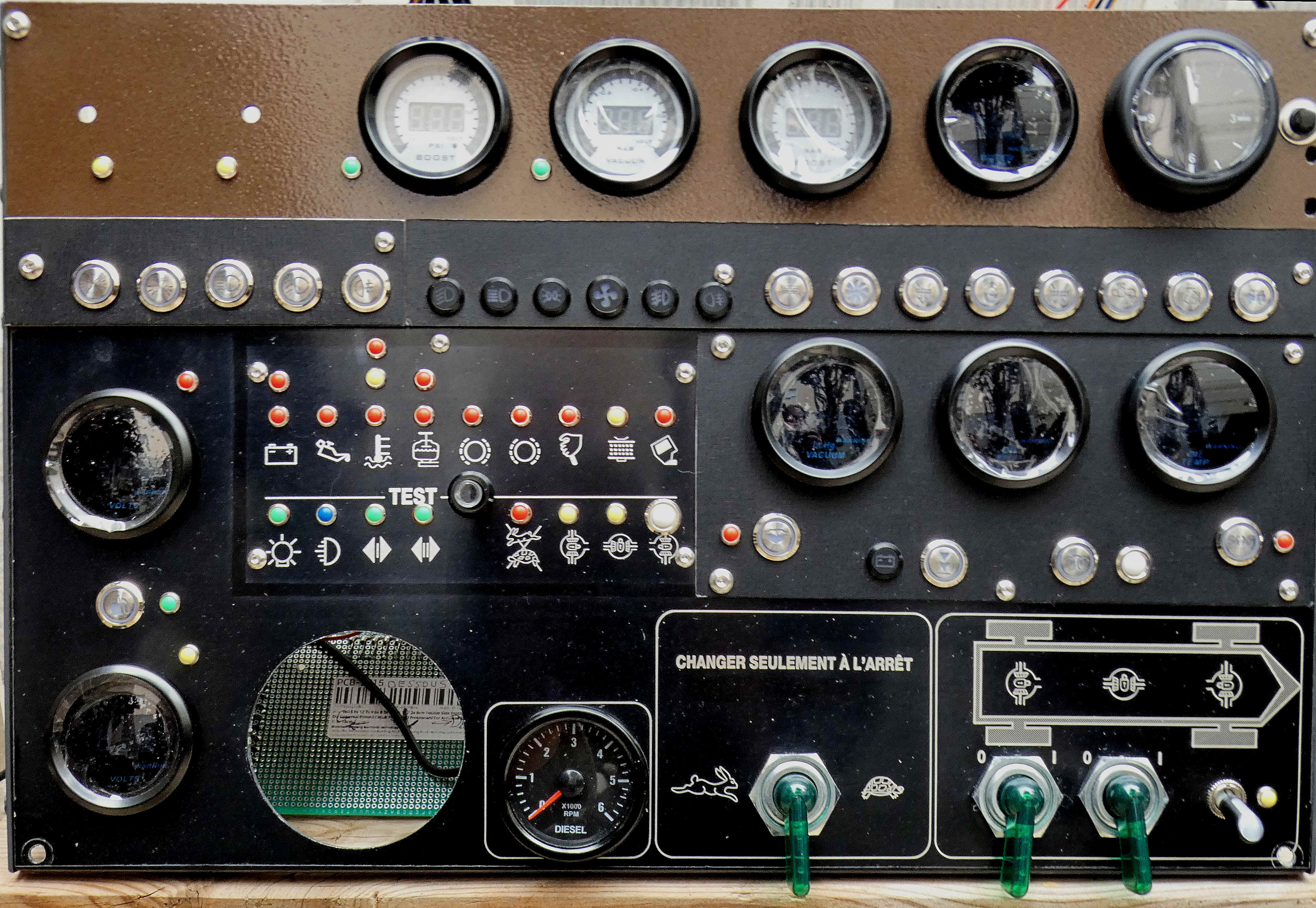

Un aperçu du tableau de bord à venir

Ah, enfin de la lecture! Cela fait belle lurette que les cartes électroniques sont fiables! on sait faire aujourd'hui! On ne parle plus d'électronique, mais de numérique. Les soucis que l'on rencontre aujourd'hui sont principalement liés à la programmation. il reste toute de même quelques soucis de connectique. Mais cela marche super bien quand on sait faire et que l'on a l'outil de diagnostic adéquat!
Mettre de l'électronique sur un brimont a peu d’intérêt, si ce n'est la beauté du geste! Par contre, tes schémas sont peut-être "électroniques", mais quand je vois fuse.... ible.... je pense qu'il serait bienvenu de remplacer cela par un disjoncteur, ça c'est une vraie amélioration

Effectivement les Fuses (plus court) sont des disjoncteurs. Quant aux circuit électroniques et aux capteurs, ils sont surtout là pour surveiller le moteur et ses annexes. Par exemple je mesure la température de l'eau en sortie moteur, donc entrée radiateur et en sortie radiateur pour évaluer l'efficacité du refroidissement selon le contexte. Il suffit d'avoir eu des problèmes électroniques et pas que numériques sur une voiture pour ne pas donner un blanc sein aux constructeurs. Croire que les constructeurs automobiles sont parfait, les scandales récents sont là pour nous rafraichir la mémoire, c'est comme croire que les laboratoires pharmaceutiques travaillent pour le bien de l'humanité!

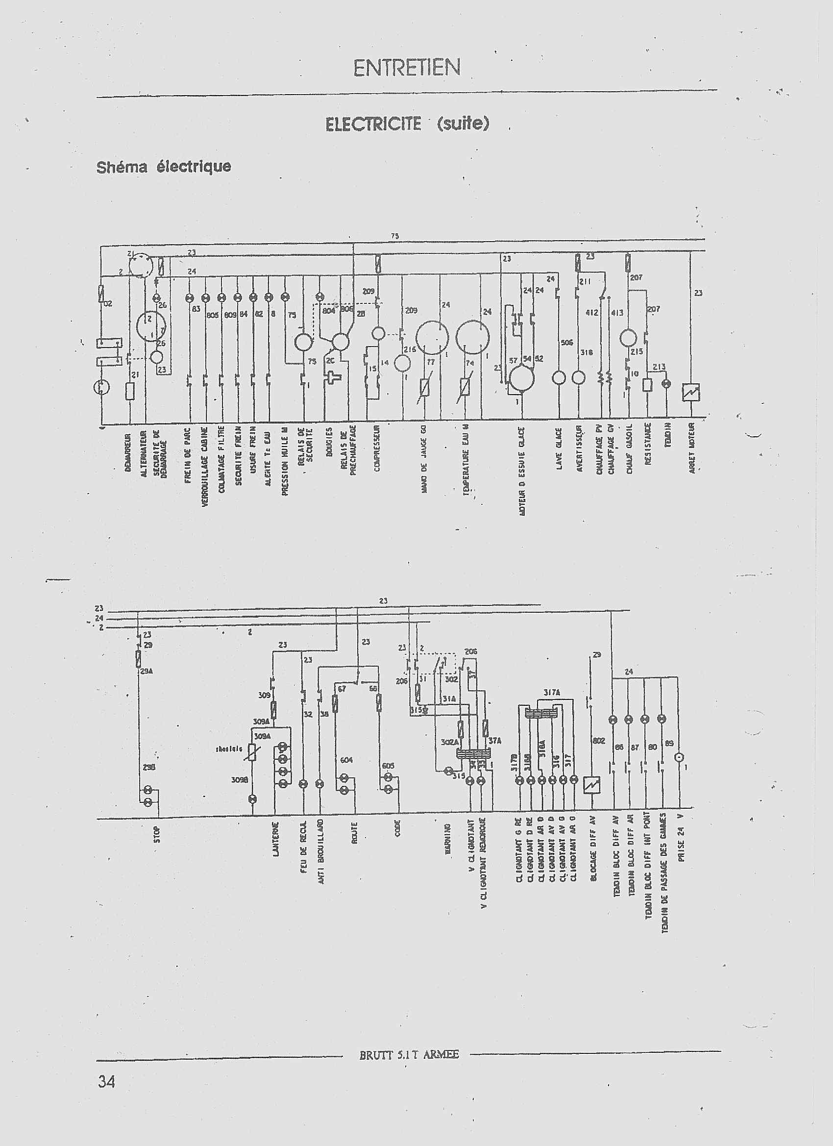

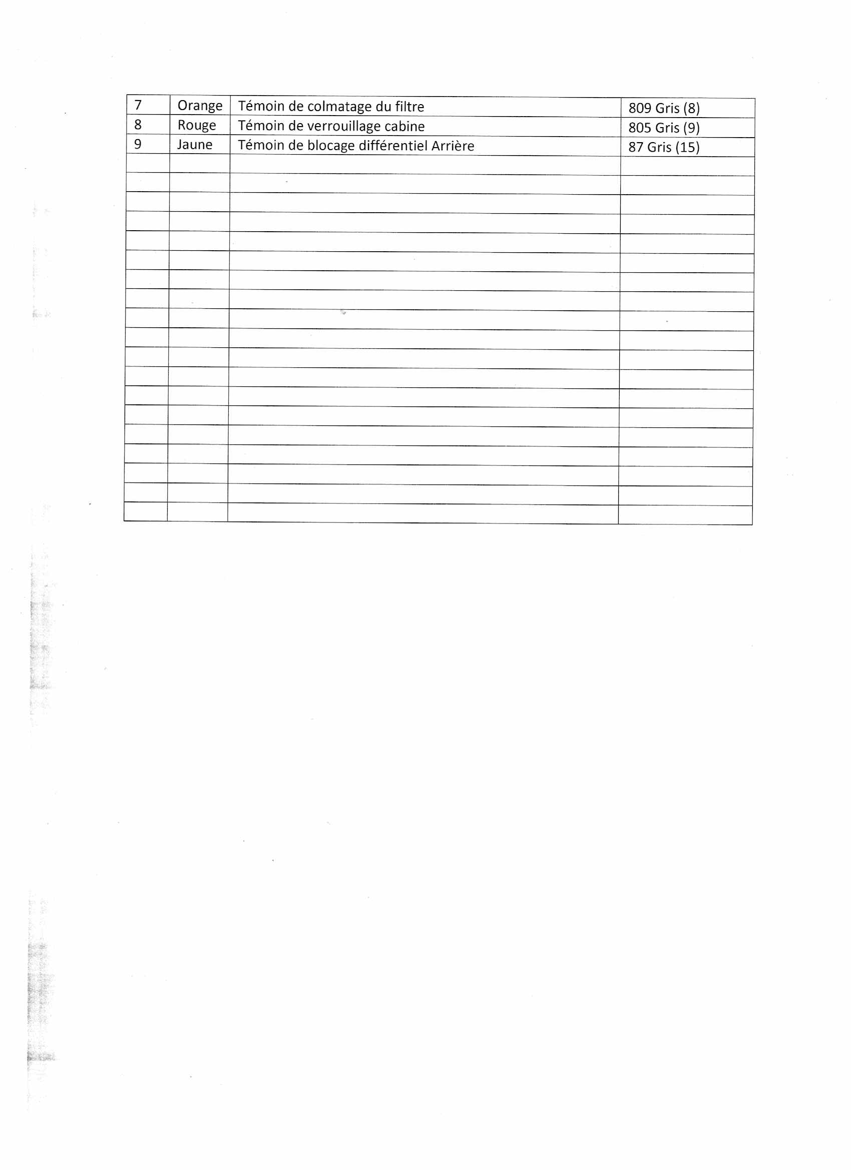

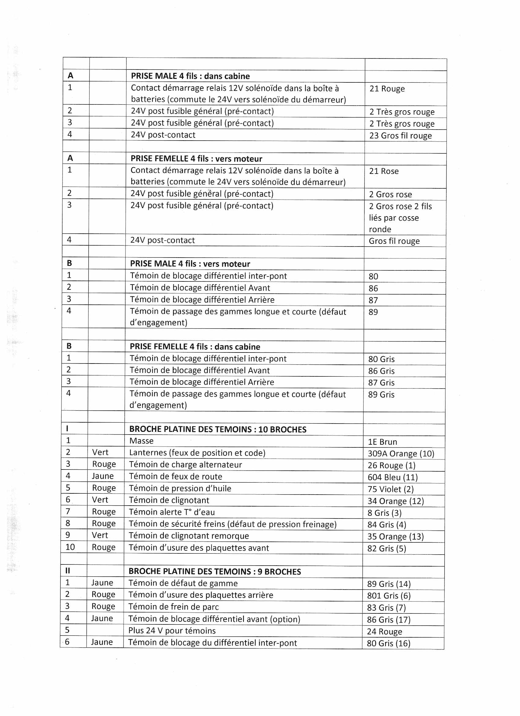

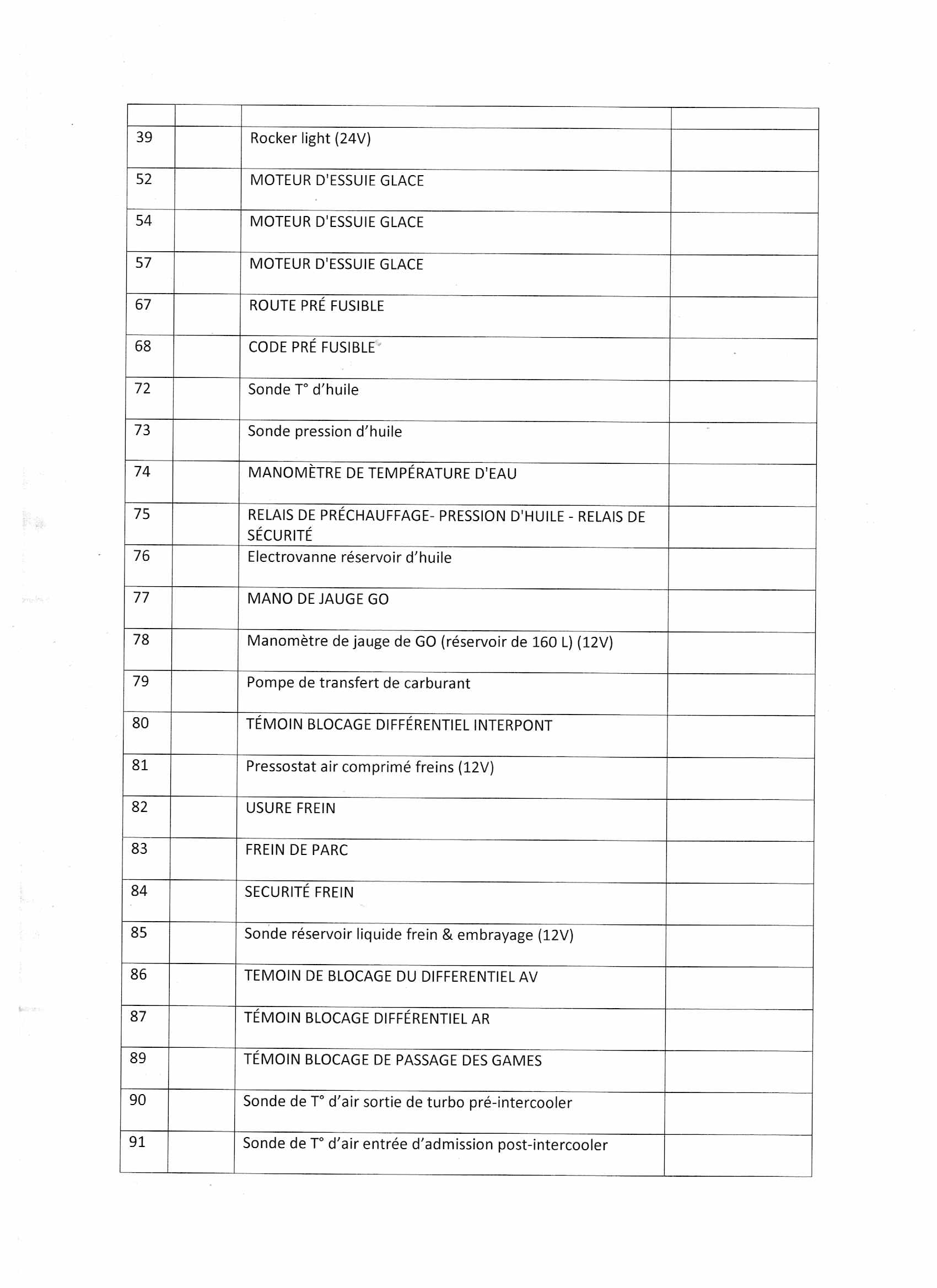

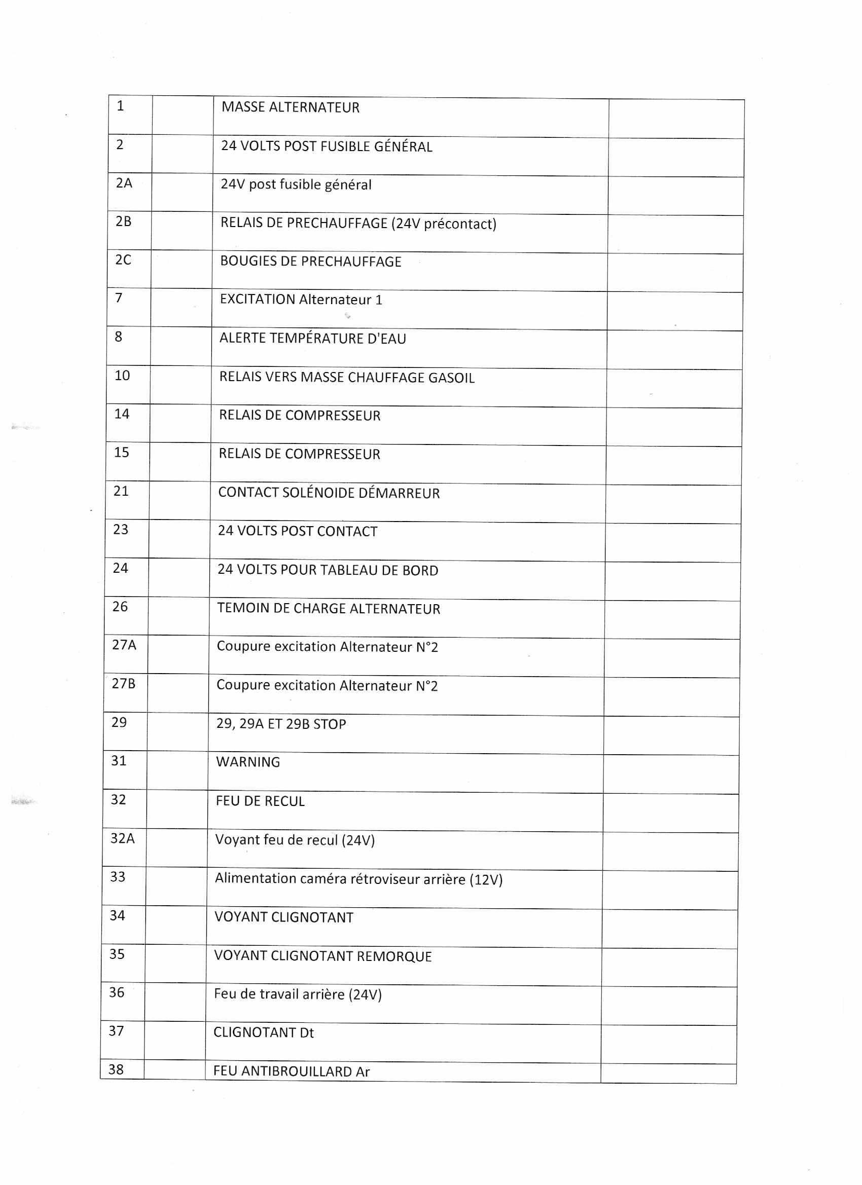

Pour ceux que cela intéresse je joins le plan de câblage du BRUTT militaire ainsi que l'affectation des câbles par numéros marqués sur les dits câbles avec quelques ajouts pour mon BRUTT.
