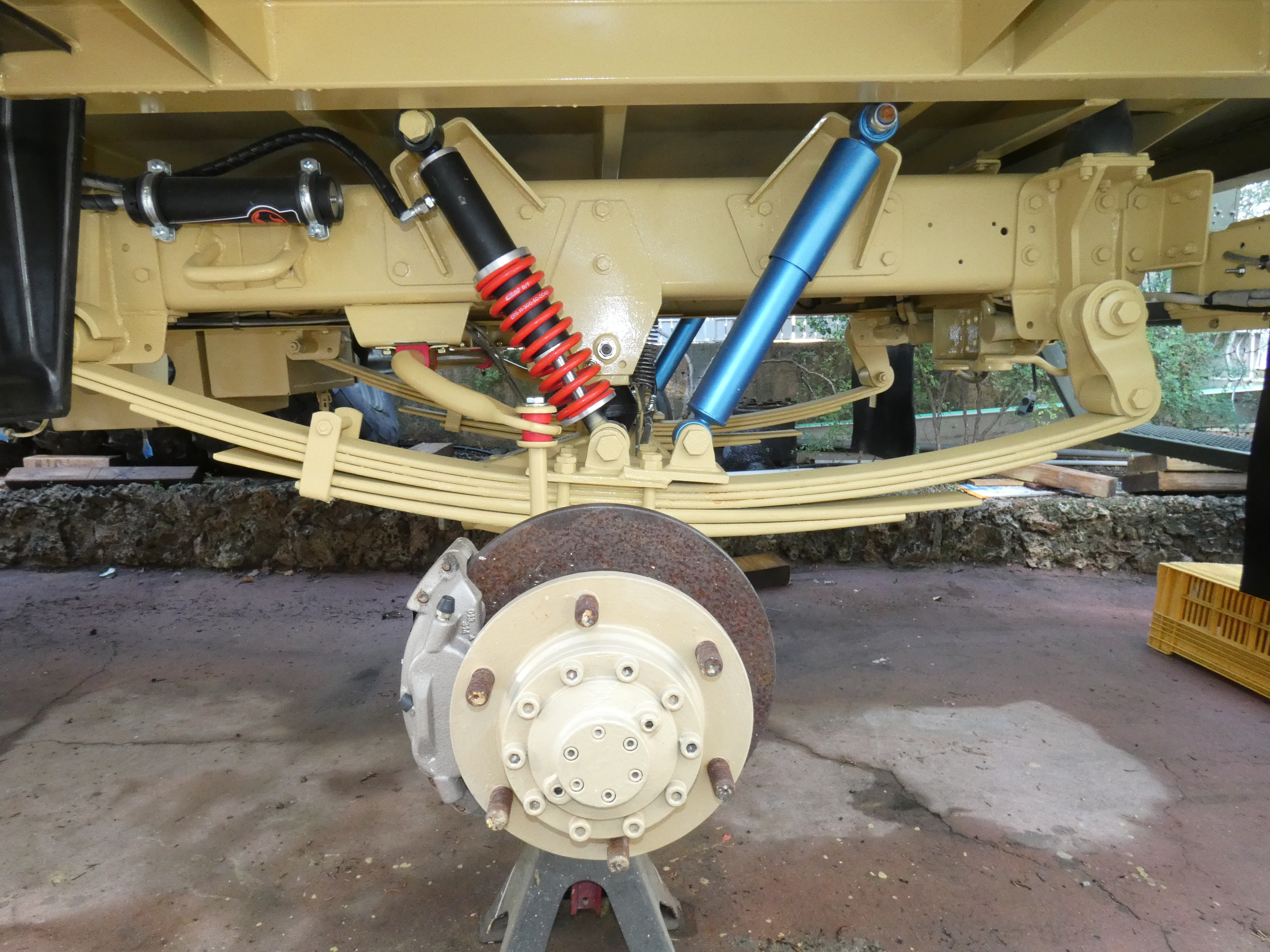

Suspension arrière
Suspension arrière

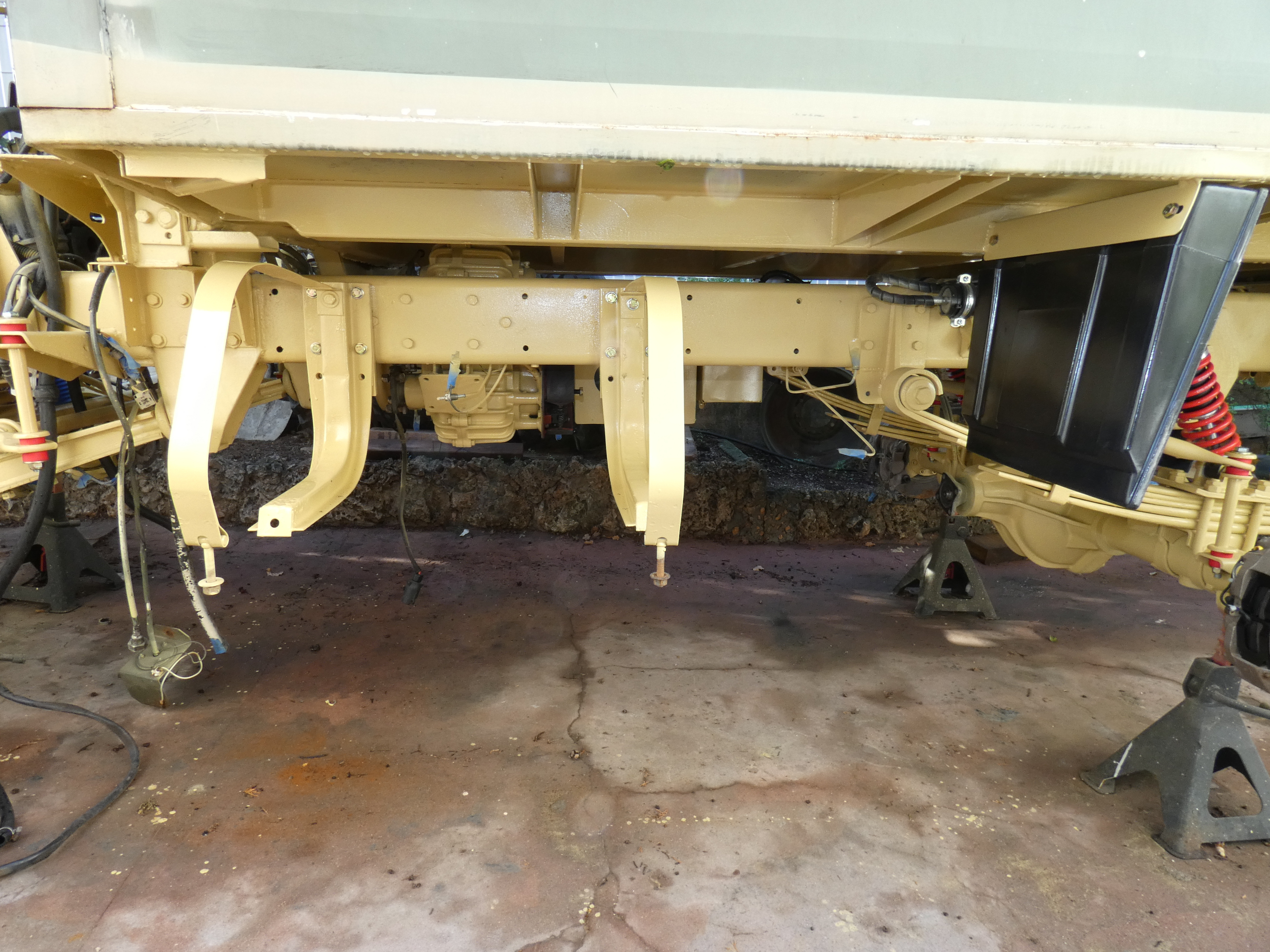

Le Pont Arrière
Le Pont Arrière

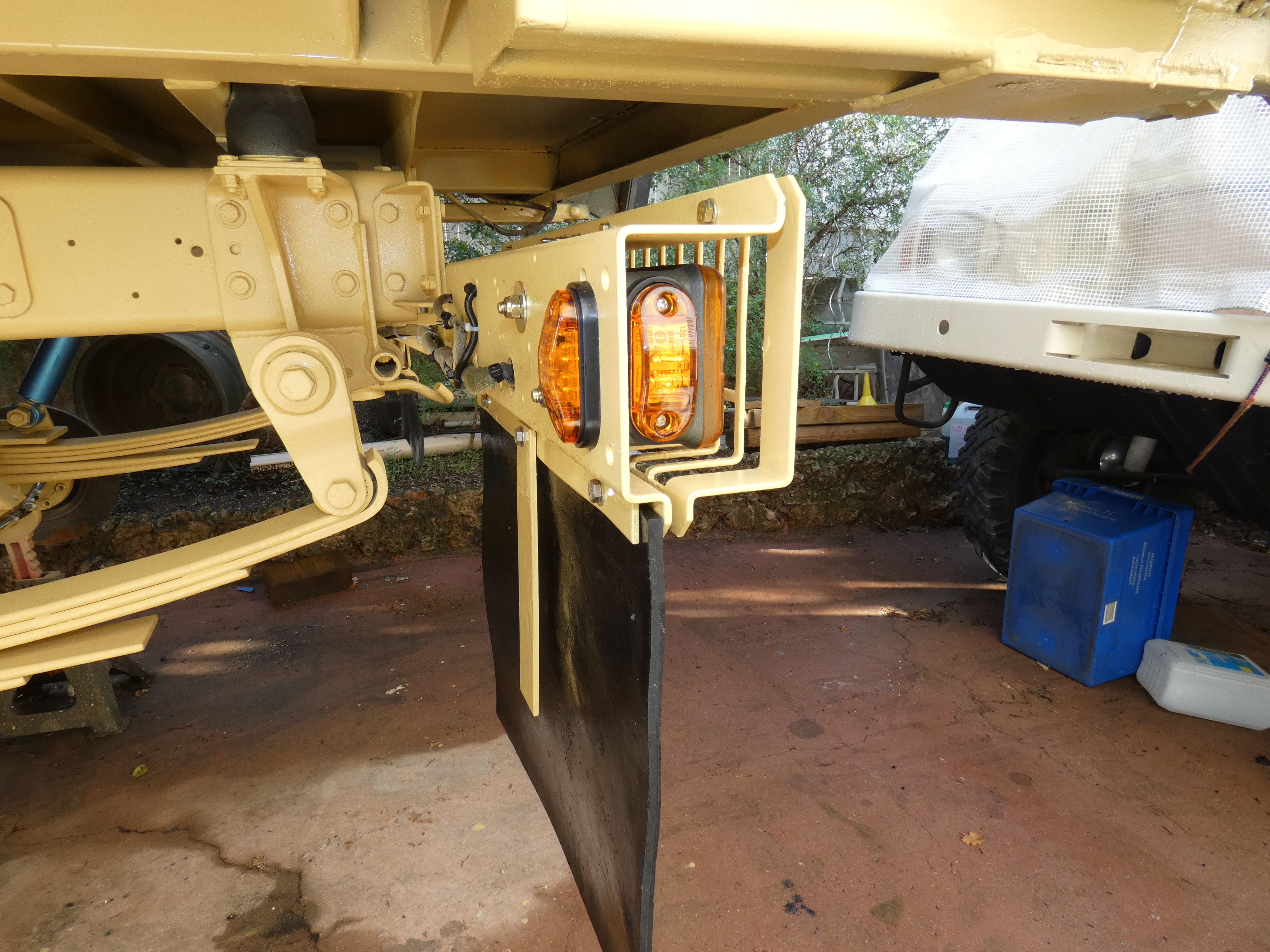

Clignotant et feu de position

Bon, tu te presses lentement peut être mais en voyant les photos tu ne t’y mets pas qu’à moitié Mouhaha

A voir les photos, on dirait qu'il est neuf et qu'il sort de l'usine!
Tu peux nous présenter le reste du camion? quels ameliorations tu lui as fait?
En tout cas, sympa la couleur pour le châssis. Bravo pour la qualité de ce qui est présenté.

Sacré montage avec les doubles amortisseurs...

:thumbup: bien refait ce châssis, les amortos on l'air costaud :shock:
pourquoi un tel sélection ?
beau taf :thumbup:

Bravo pour les travaux déjà fait, tes amortisseurs arrière vont être fantastiques !

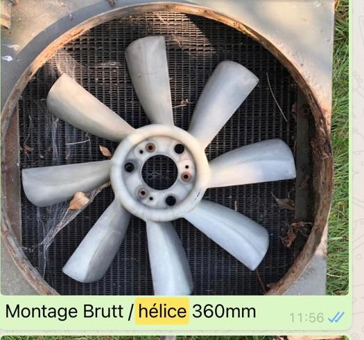

Ce week-end, je devais faire des travaux de maintenance sur ma vieille Land Rover Serie III de 1977, re-motorisée en 1992 avec un moteur diesel Perkins 4.182 (3.0 litres, atmo) qui est fabriqué par Mazda et équipe des millions de camionnettes japonaise; un moteur increvable.
Lorsque le moteur tournait AU RALENTI, j'ai mis ma main derrière l'hélice du ventilateur : c'est un ouragan qui souffle et PAS une petite brise légère comme dans le Brutt ! NB - J'ai zéro problème de surchauffe sur ma Land Rover.
L'hélice est toute proche de la virole qui fait 50 cm de diamètre.
Comparé à l'hélice du Brutt qui fait 36 cm...
... Je vous laisse tirer vos conclusions.

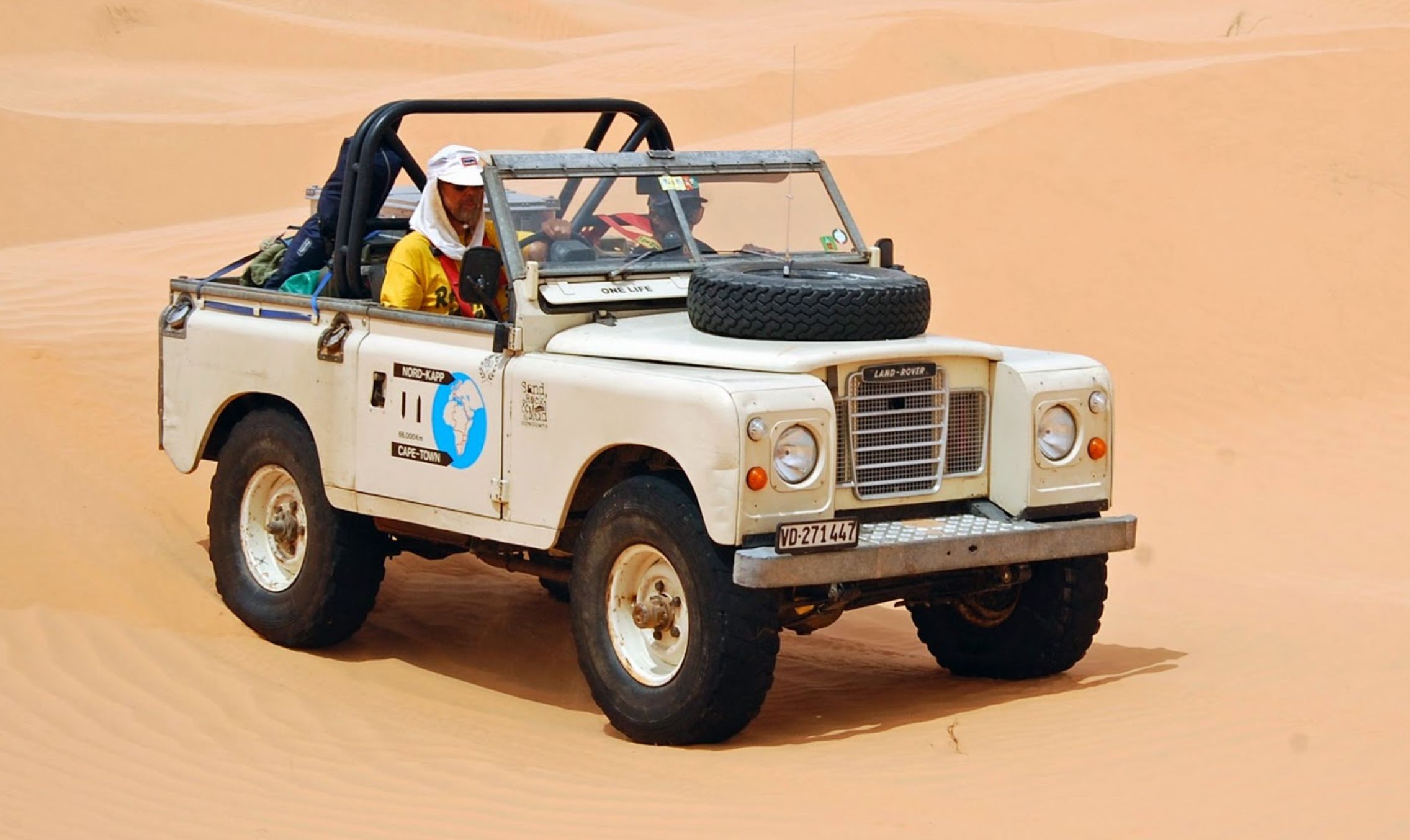

Je ne peux m'empêcher de vous mettre une photo de ma fidèle Landy, photo prise en 2012, en revenant du lac Er-Reched, en Tunisie !

je pense aussi que la circulation d'air n'est pas assez efficace et qu'il y a beaucoup plus a gagner de ce coté que du radiateur.
Il suffit de comparer le volume de liquide de refroidissement sur une 505 TD et sur un brutt...on voit tout de suite qu'il a une grosse différence.
