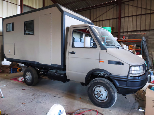

C'est la première pour celui ci, j'en ai fais une pour un BT50 ensuite pour un D40, celles ci étaient relevables, ensuite j'ai eu un hzj 75 plateau avec une plus grosse cellule et maintenant une pour l'iveco.

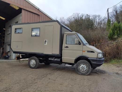

Le voici à l'origine juste après avoir fait le faux châssis et repeint le châssis :
Quelques mois plus tard.... mais pas encore fini ....

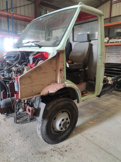

Dans un premier temps démontage de la cabine :

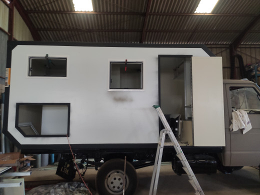

Montage de la caisse :

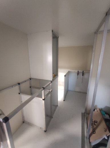

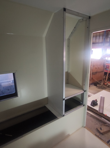

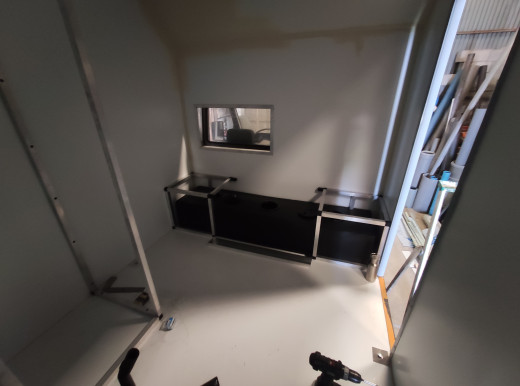

montage des meubles et installation :

Peinture de la cellule :

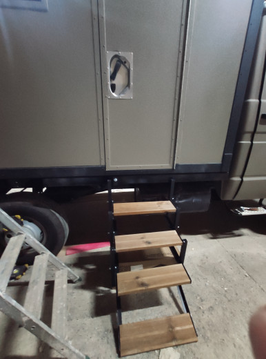

Fabrication de l'escalier :

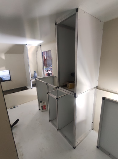

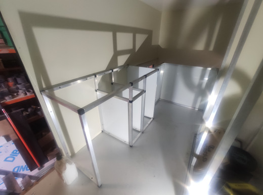

J'ai fais le choix de construire tous les meubles sur ossature alu en 30x30 avec des jonctions en plastique et plaques en dibond...
nous avons 250l d'eau propre, 150 d'eau grise, 600ah de batterie, chauffage autoterm 4D et chauffe eau autoterm 3 energies : air, elec, echangeur.
Voilà en gros....

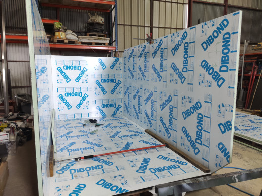

je vois que tu as utilisé des panneaux dibond, il me semblait qu'ils ne faisaient que des composites alu pvc alu est ce donc ce que tu as utilisé pour coller toi même sur une mousse pu et faire tes panneaux sandwich ou bien as tu trouvé ce sandwich tout fait chez eux ?
j'essaie de regrouper les différentes techniques des uns ou des autres pour que chacun y trouve son compte plus tard sans devoir fouiller tout le forum.
comme ici ou ça parle des panneaux composite viewtopic.php?p=202637#p202637

j'ai fabriqué moi même les panneaux sandwich dibond / mousse autocollante / dibond.
Le seul souci c'est le poids ... par contre super solide et très facile à peindre... compromis quand tu nous tiens!!!!
j'ai acheté ça chez sunclear...

oui le poids est de 443kg

Merci pour ton reportage photo ! Joli boulot, propre, lumineux et facile d'entretien.

C'est du tube 30x30 alu 2mm épaisseur standard, ils sont emboités avec des raccords en plastique.remi.flo a écrit : 12 janv. 2025 19:12
Ossature alu 30x30 :
- Est-ce du tube carré alu 30x30 standard ? Si oui, quelle épaisseur ?
- Ou est-ce du profilé alu de 30x30 extrudé avec rainures de 5, 6 ou 8 mm (dénomination US 80/20) ?
Cela permet d'avoir une souplesse dans l'ossature.

l'alu est percé à peine plus large que la vis donc l'alu peu avoir un peu de jeu mais le dibond est une matière extrêmement solide. J'ai déjà donné des coups de marteau sans marquer... une vis dans du bois bougera de la même façon sinon plus.remi.flo a écrit : 12 janv. 2025 19:12 - Vis à bois pour fixer les tubes alu dans le dibond de la cellule ? Je n'aurai jamais osé ! Ça ne risque pas de prendre du jeu en TT, notamment pour les équipets suspendus ?
le dibond est riveté en rivets alu/alu et donc sert de contreventement et à solidifier la structure. l'avantage d’être en tout alu est que le niveau de rupture est identique, donc par sa conception c'est le rivet qui rompt en premier, il suffit de le remplacer.remi.flo a écrit : 12 janv. 2025 19:12 - Si c'est un tube carré standard, comment as-tu fixé les panneaux dibond dessus ?

Et pour finir enfin!!! J'ai pas eu le temps...
Voici le camion dans des elements plus appropriés.... et avec de nouvelles jantes tubless pas couteuses... enfin

Sacré beau boulot d'effectué
Je suis en admiration devant le résultat
ça donne des idées pour le futur projet.

Pas un fan du dibond j ai toujours trouvé bizarre ceux qui utilisent le dibond comme recouvrement de cellule surtout quand on connaît le poids et le peux d isolation thermique .
À poids égal voir même plus légers et isolant tu as des panneaux en gfk en 34 mm d épaisseur près à l emploi et moins cher que le dibond .
