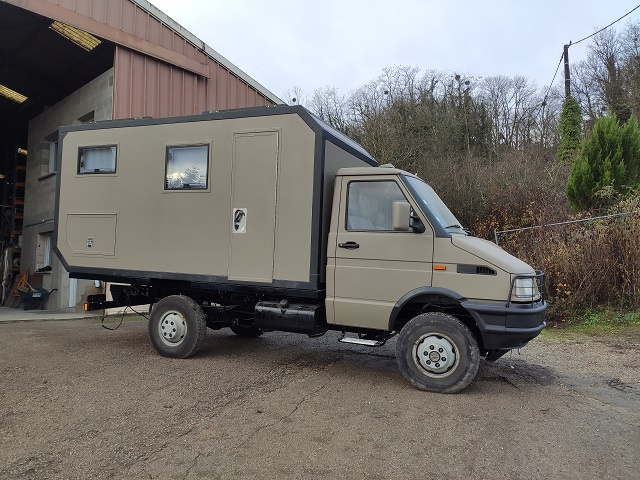

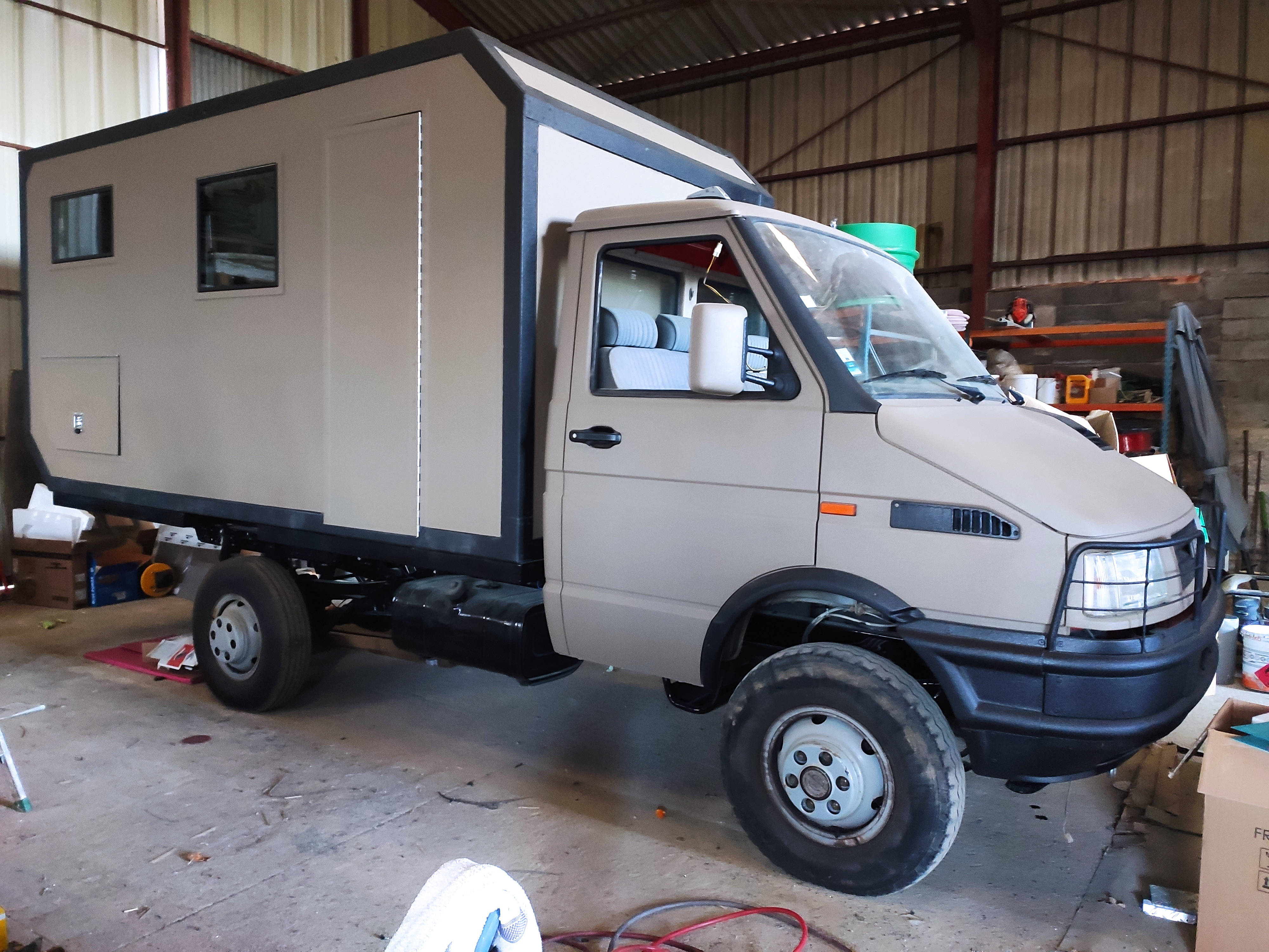

C'est la première pour celui ci, j'en ai fais une pour un BT50 ensuite pour un D40, celles ci étaient relevables, ensuite j'ai eu un hzj 75 plateau avec une plus grosse cellule et maintenant une pour l'iveco.

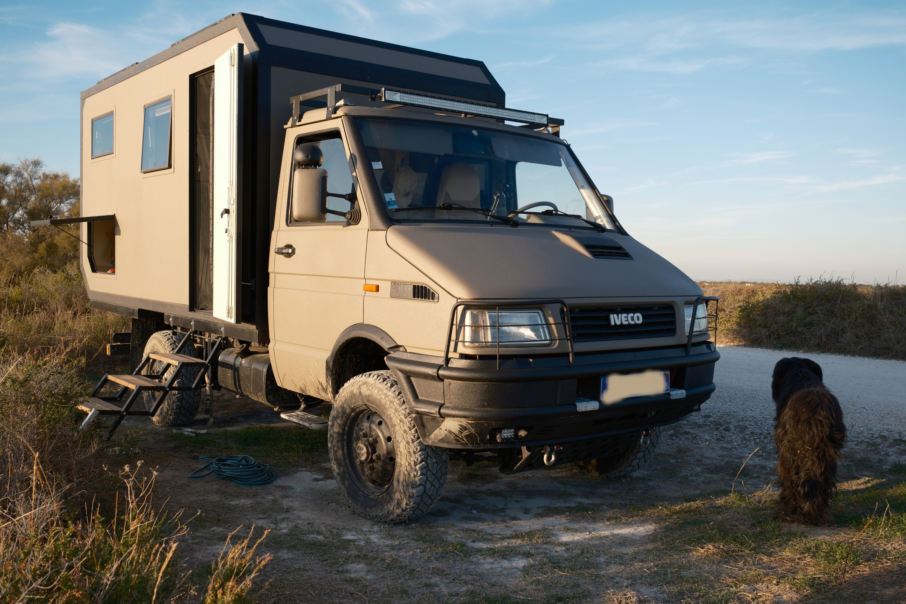

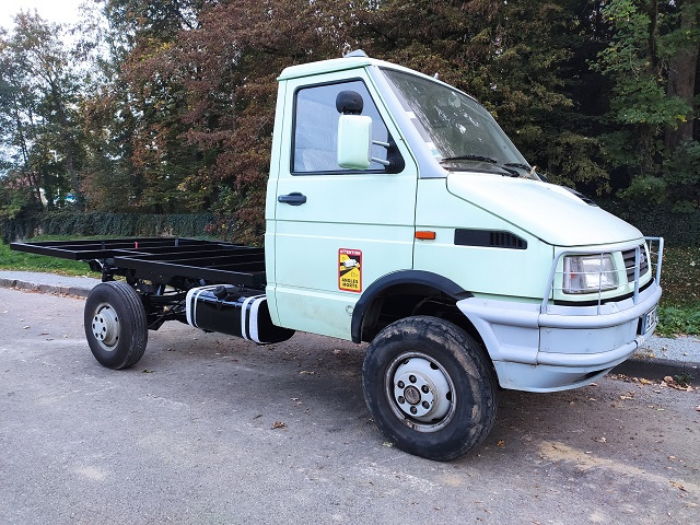

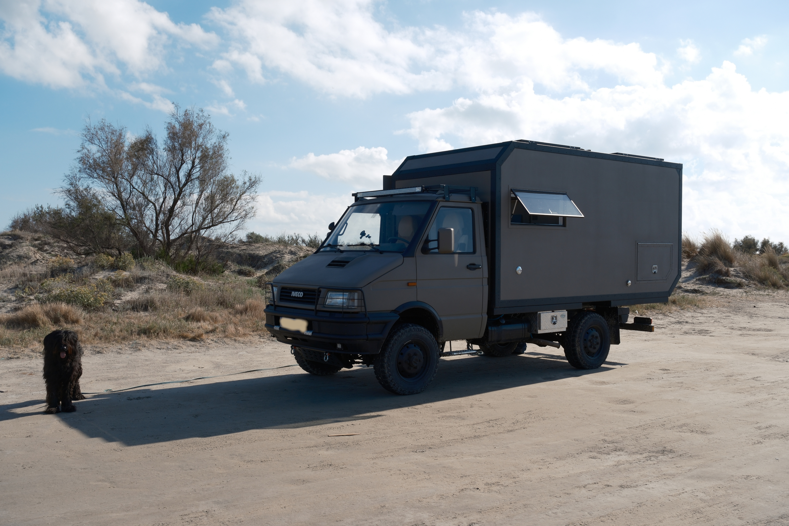

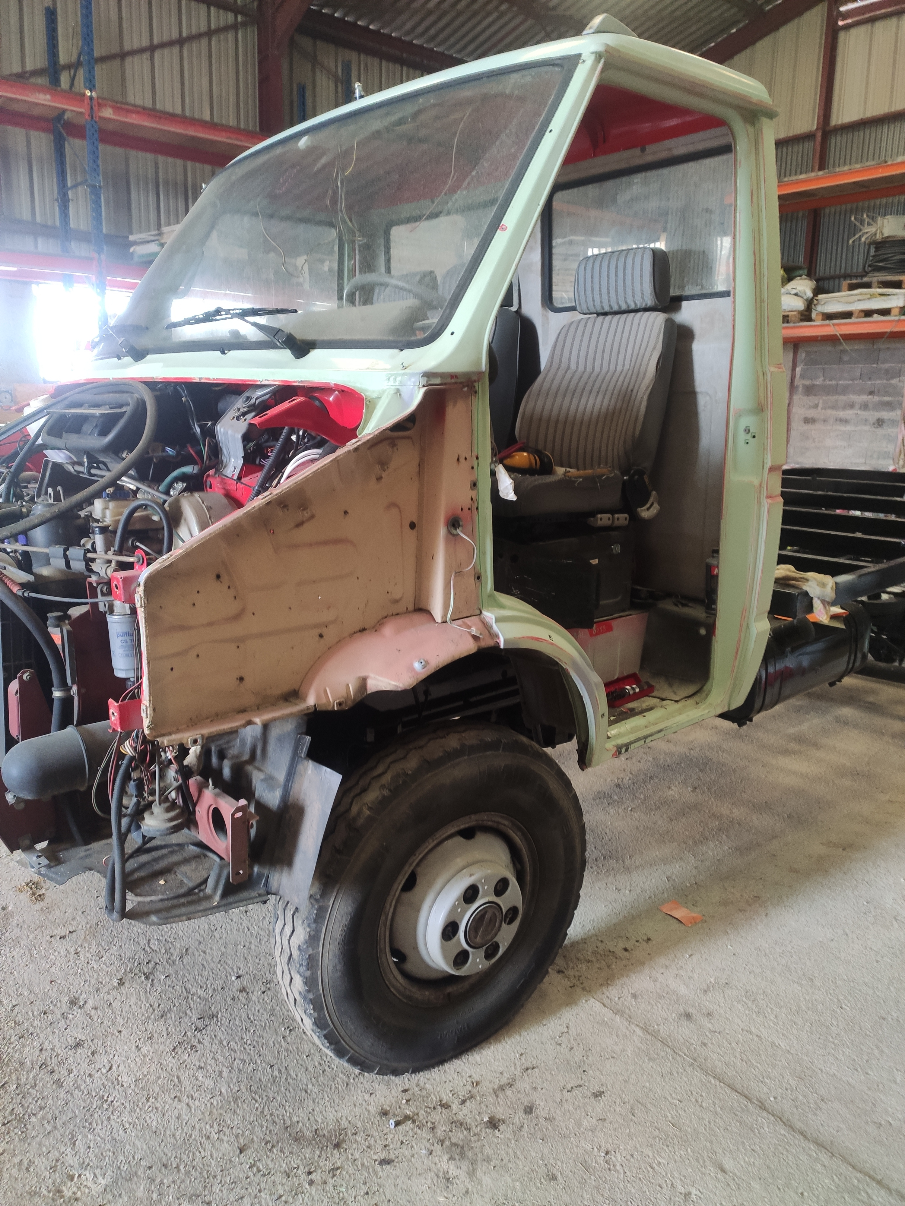

Le voici à l'origine juste après avoir fait le faux châssis et repeint le châssis :
Quelques mois plus tard.... mais pas encore fini ....

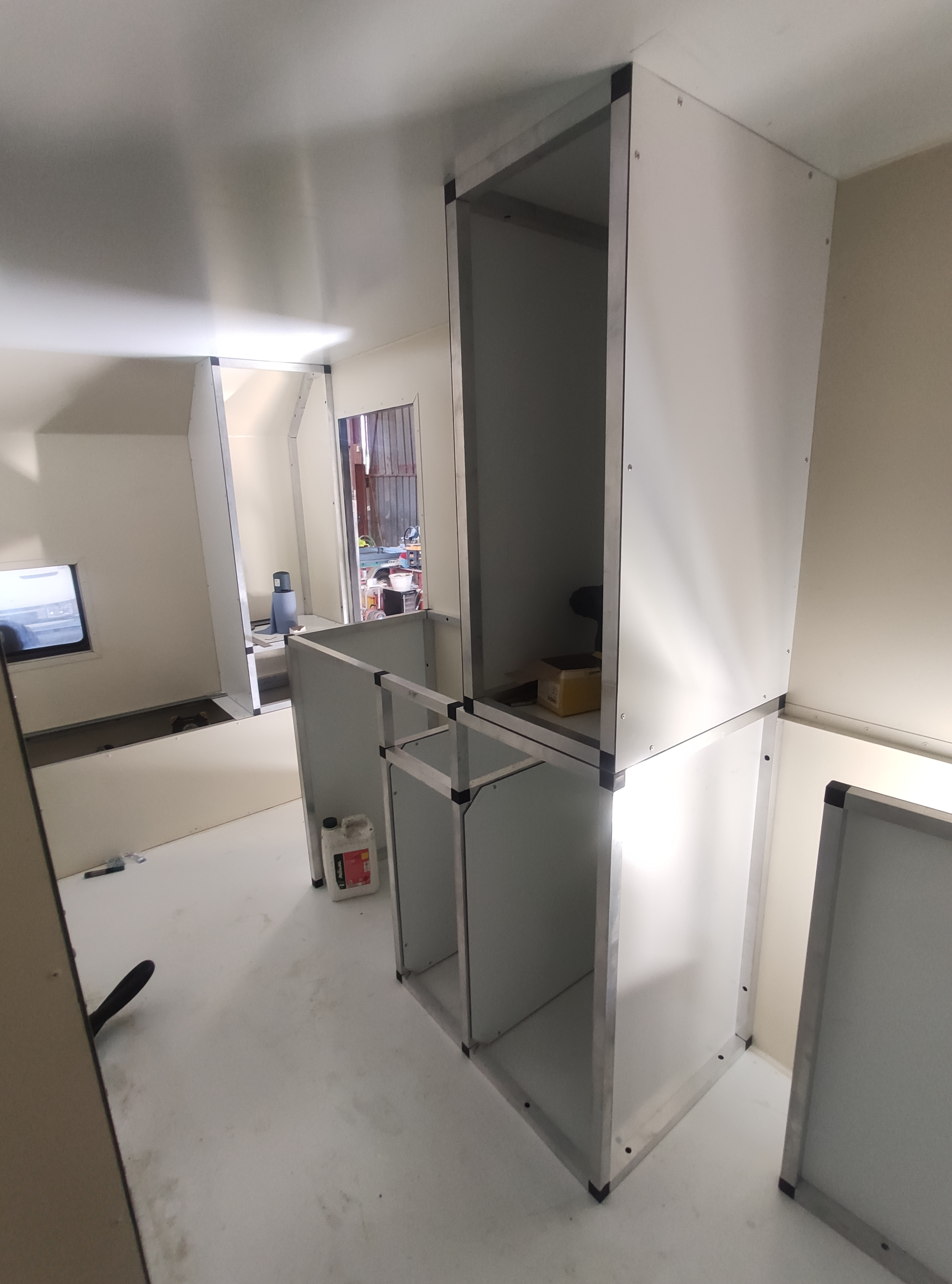

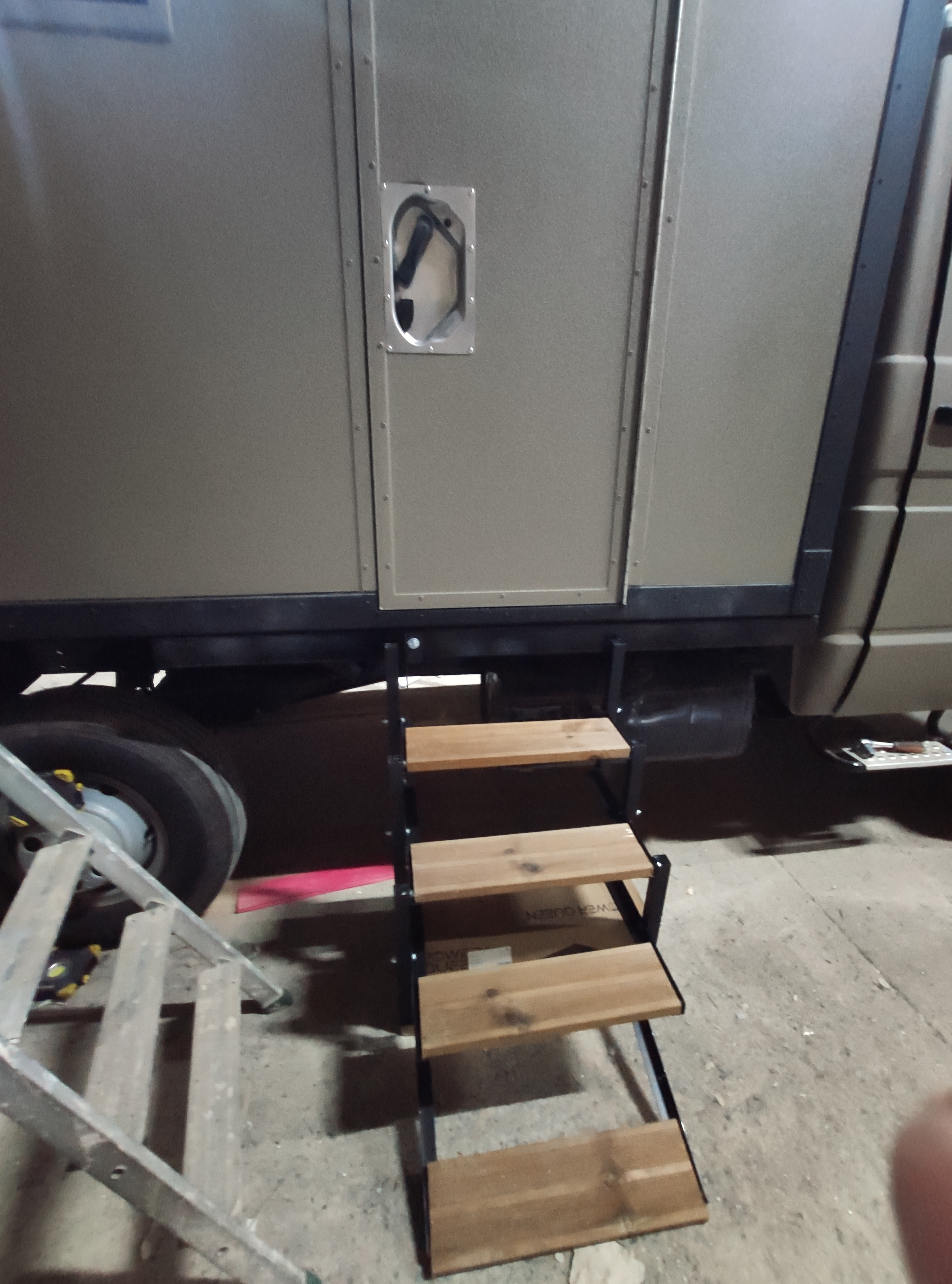

Ok donc voici le reportage photos....

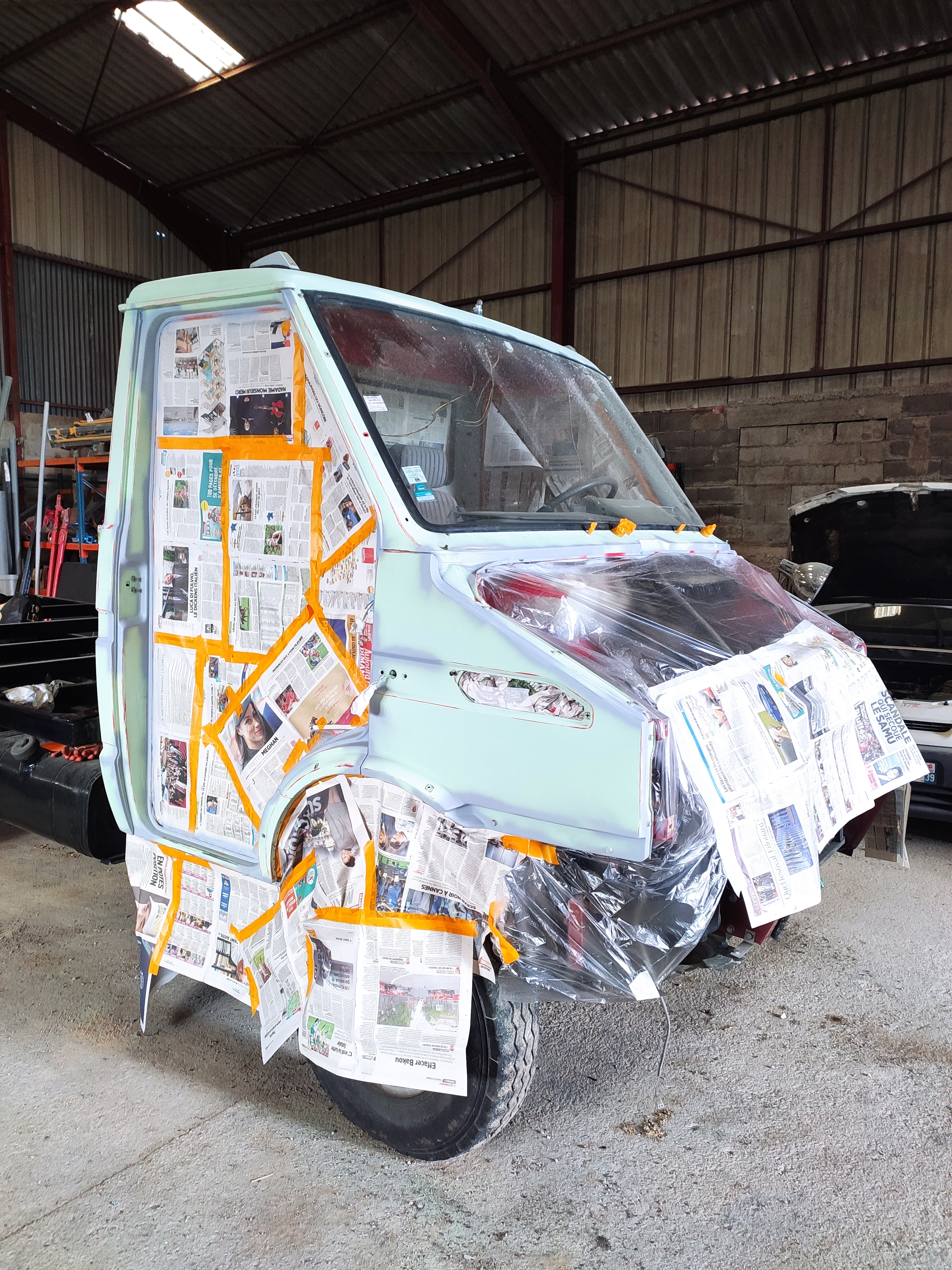

Dans un premier temps démontage de la cabine :

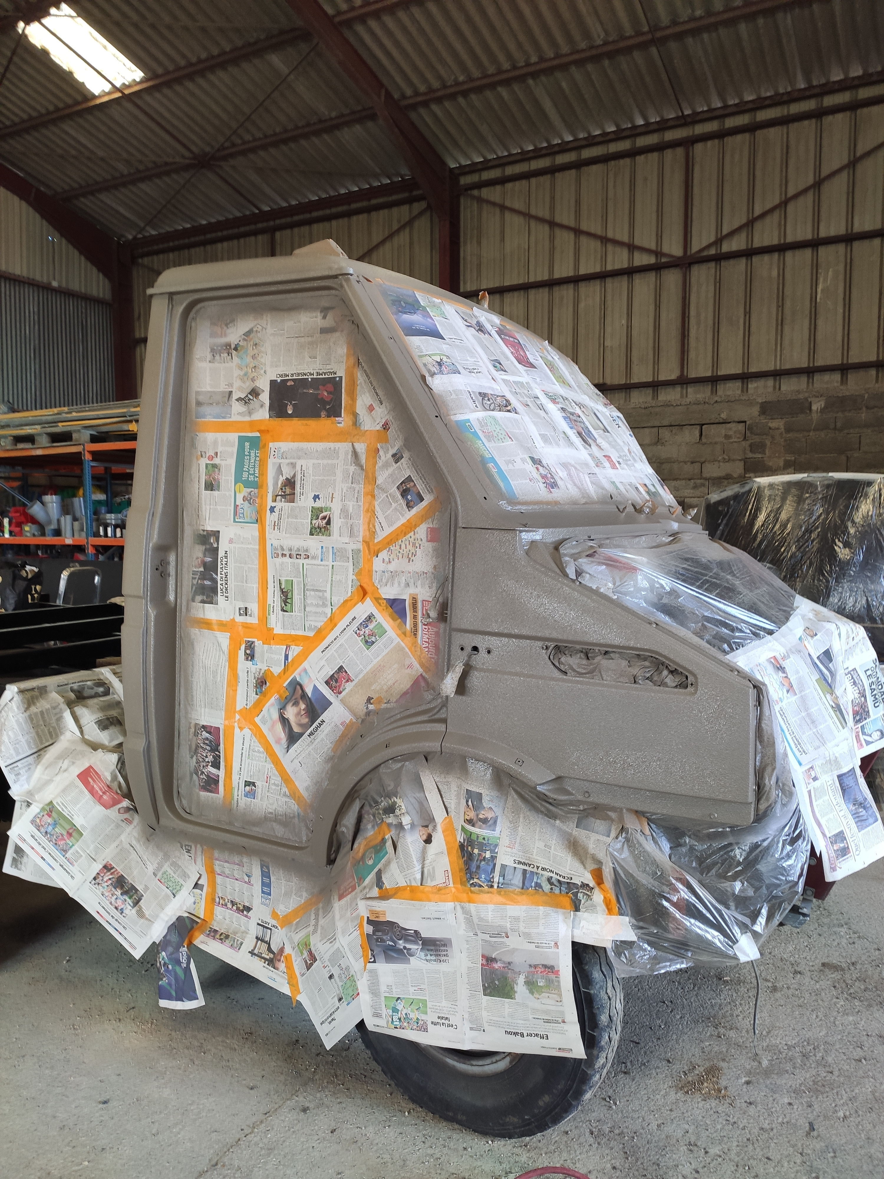

Ensuite ponçage préparation :
Peinture :

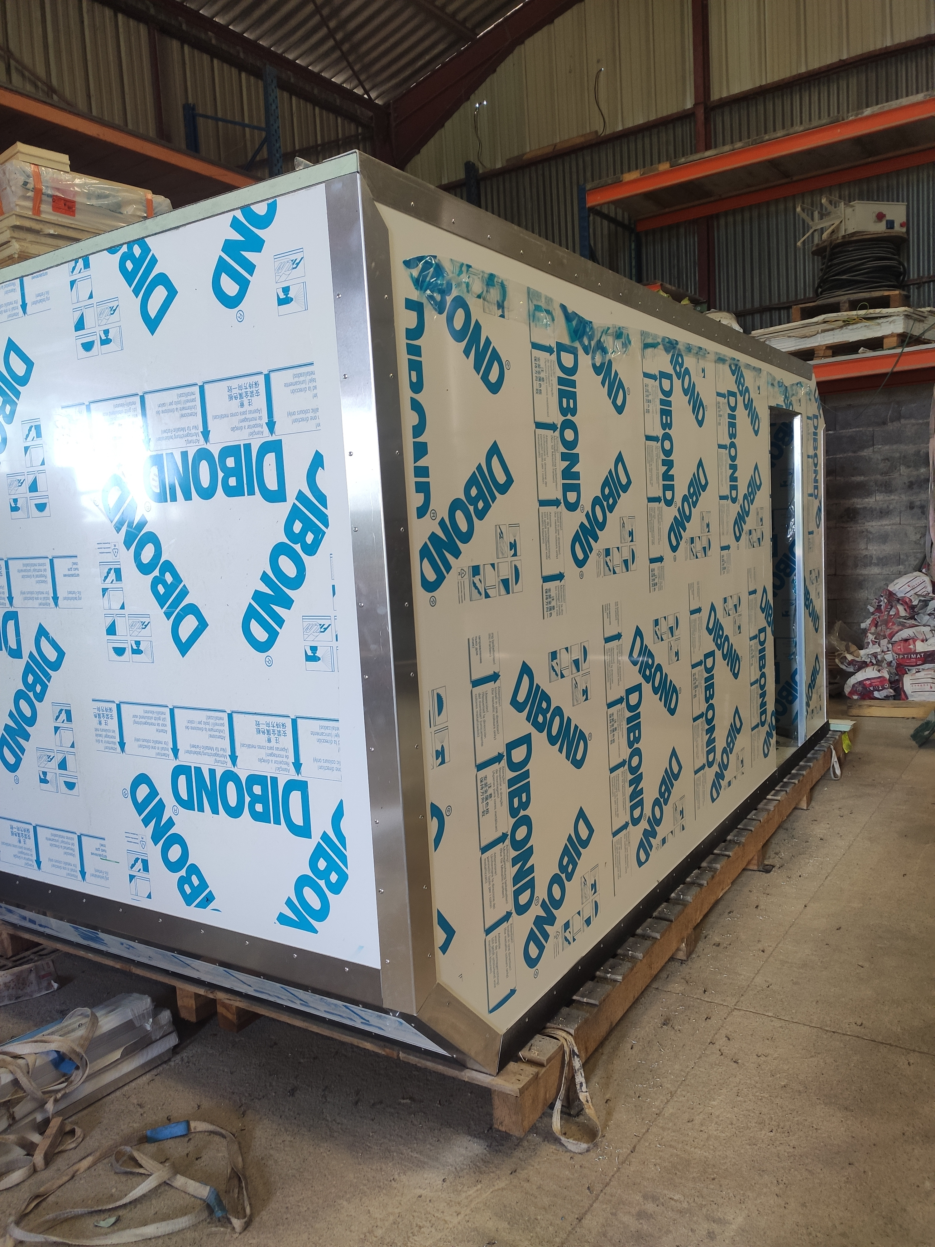

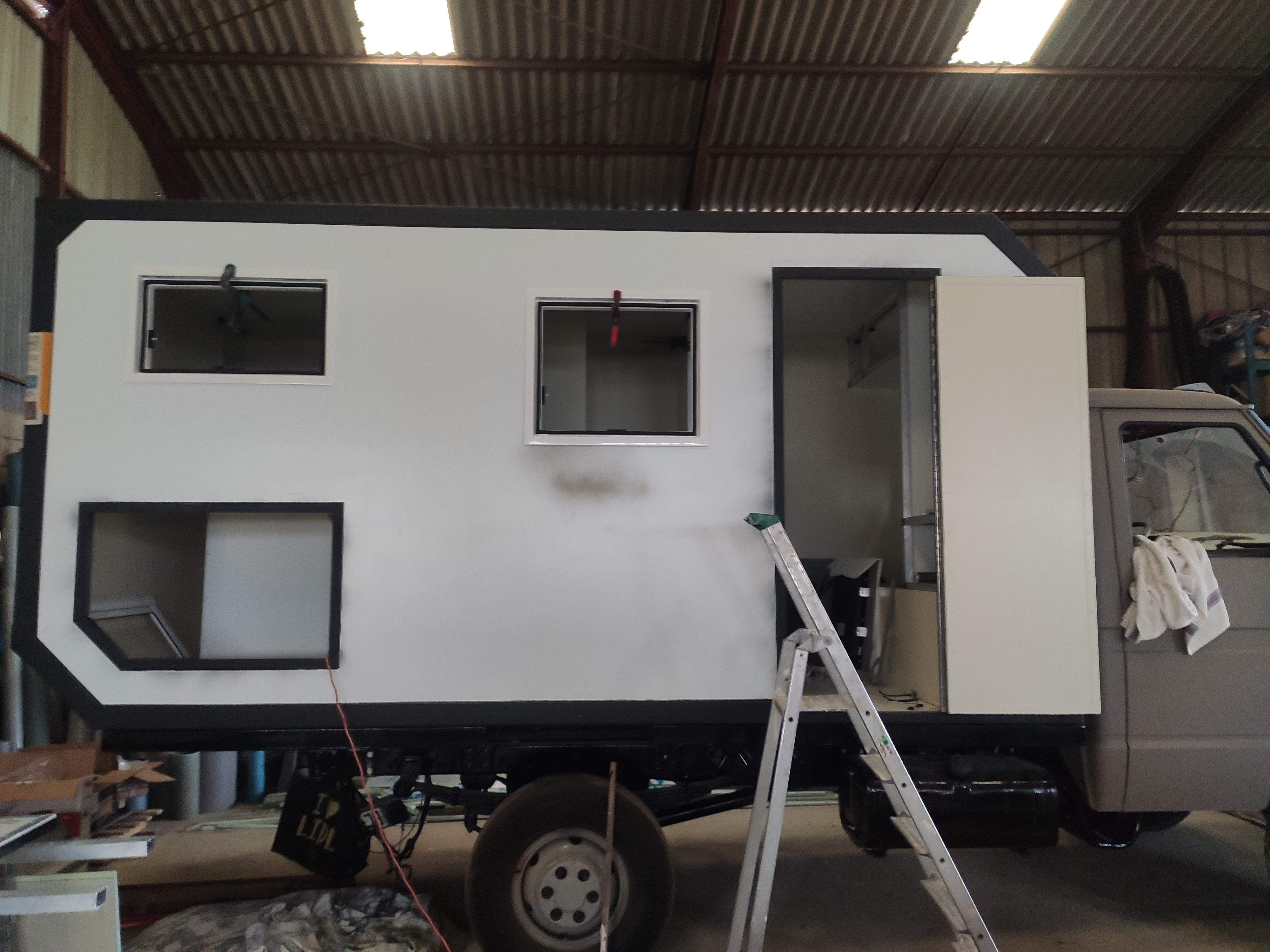

Montage de la caisse :

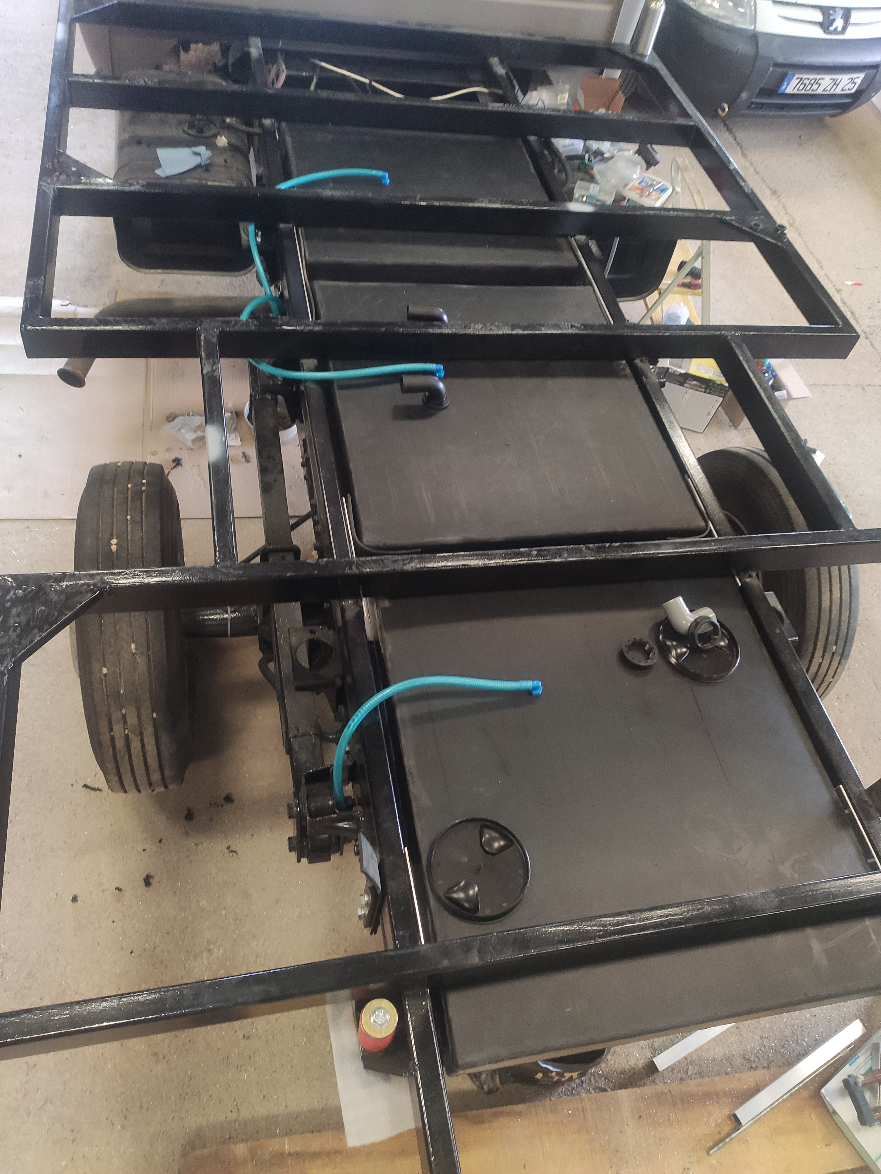

Fabrication par soudure des réservoirs et insertion dans le faux châssis :
Soudure du reservoir d'eau propre et installation :

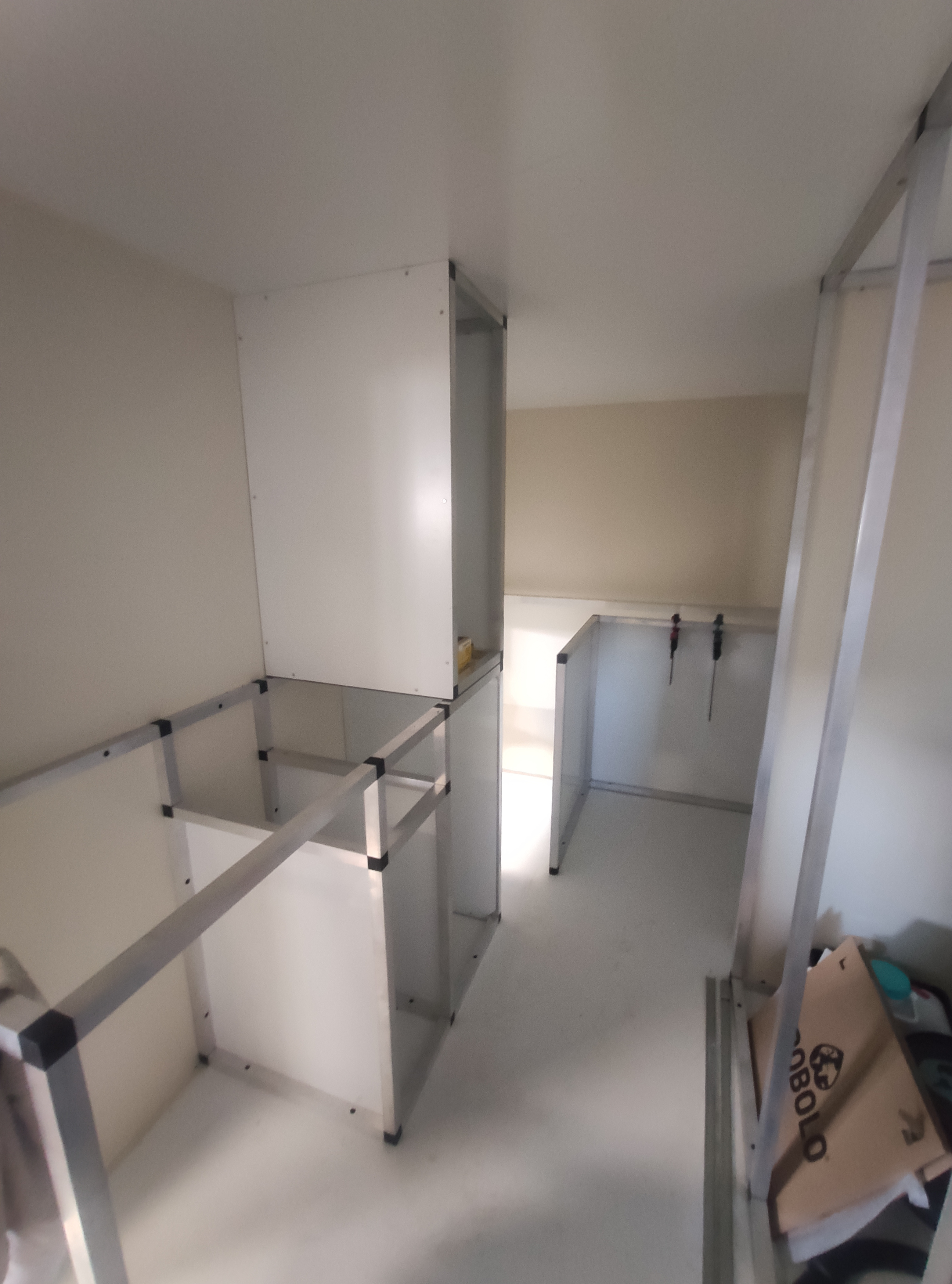

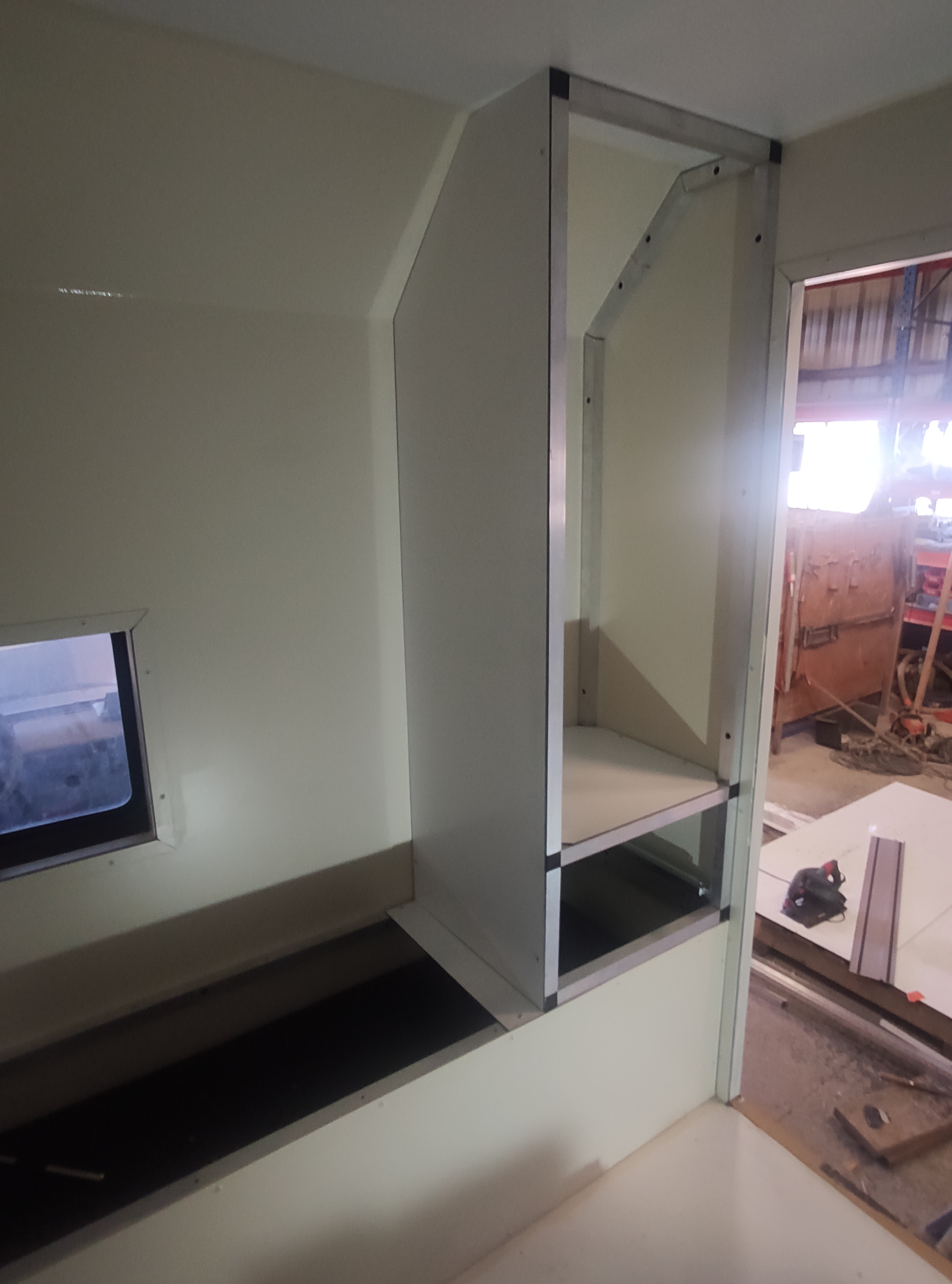

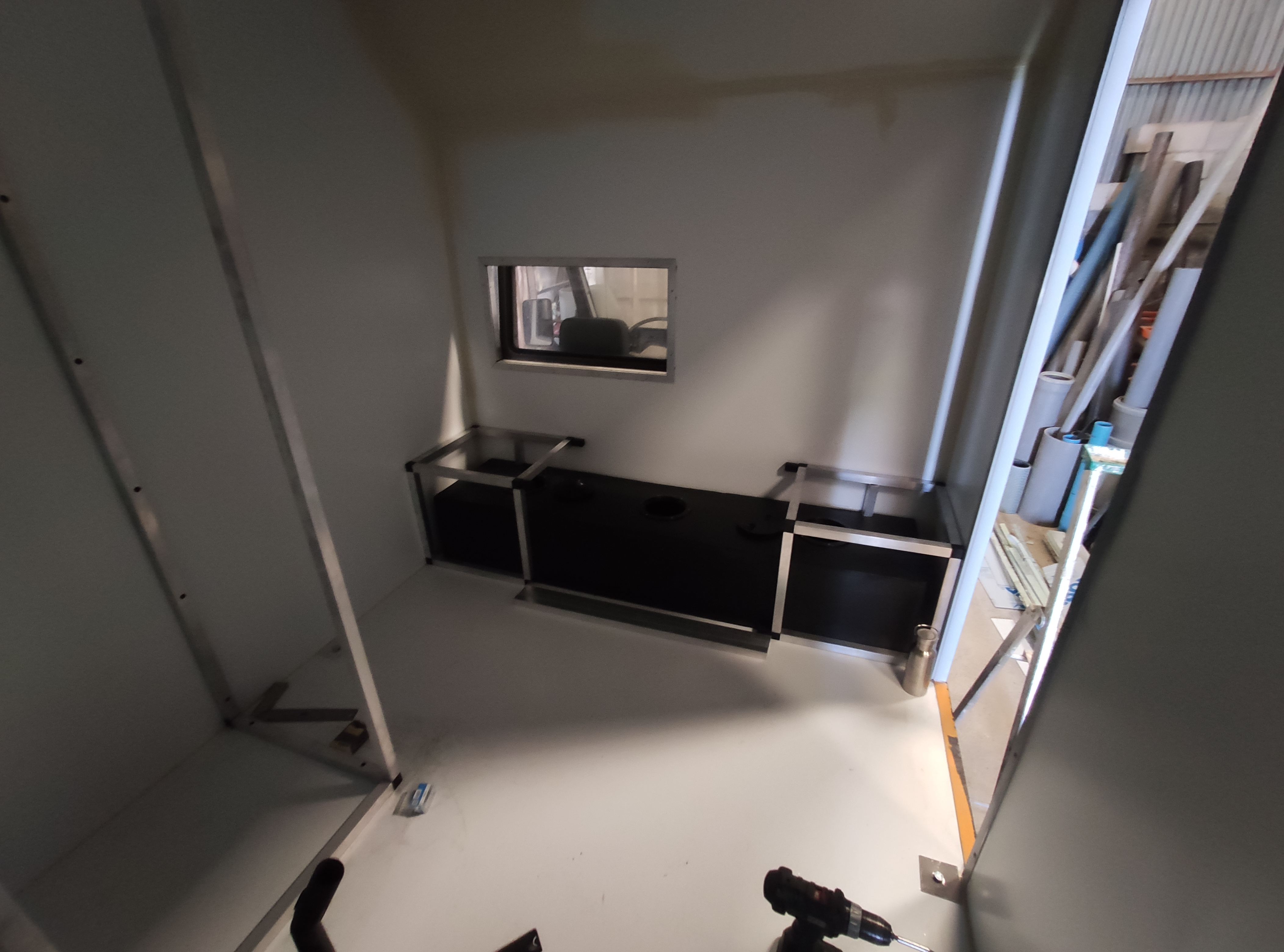

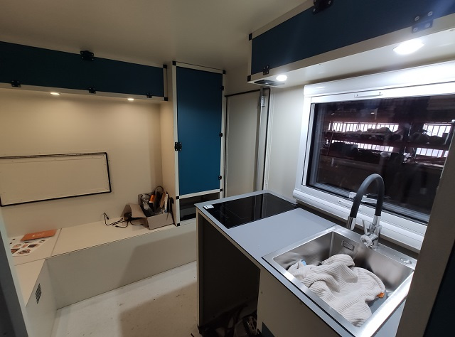

montage des meubles et installation :
Installation fenêtre Outbound

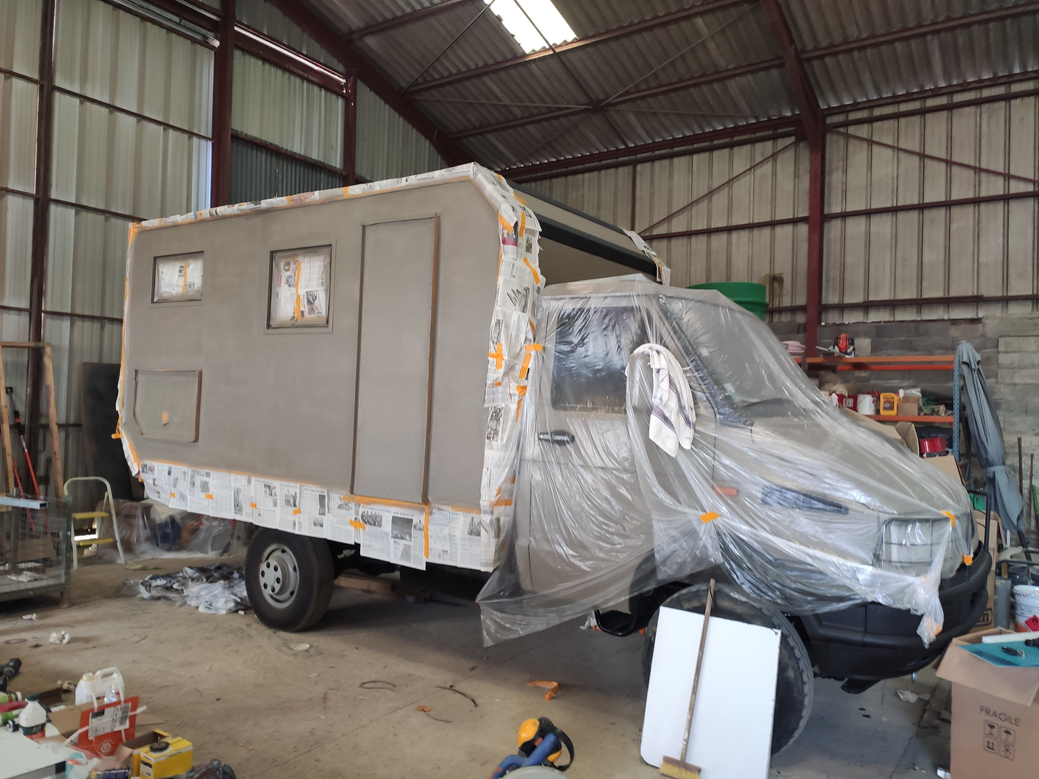

Peinture de la cellule :
Fabrication de l'escalier :

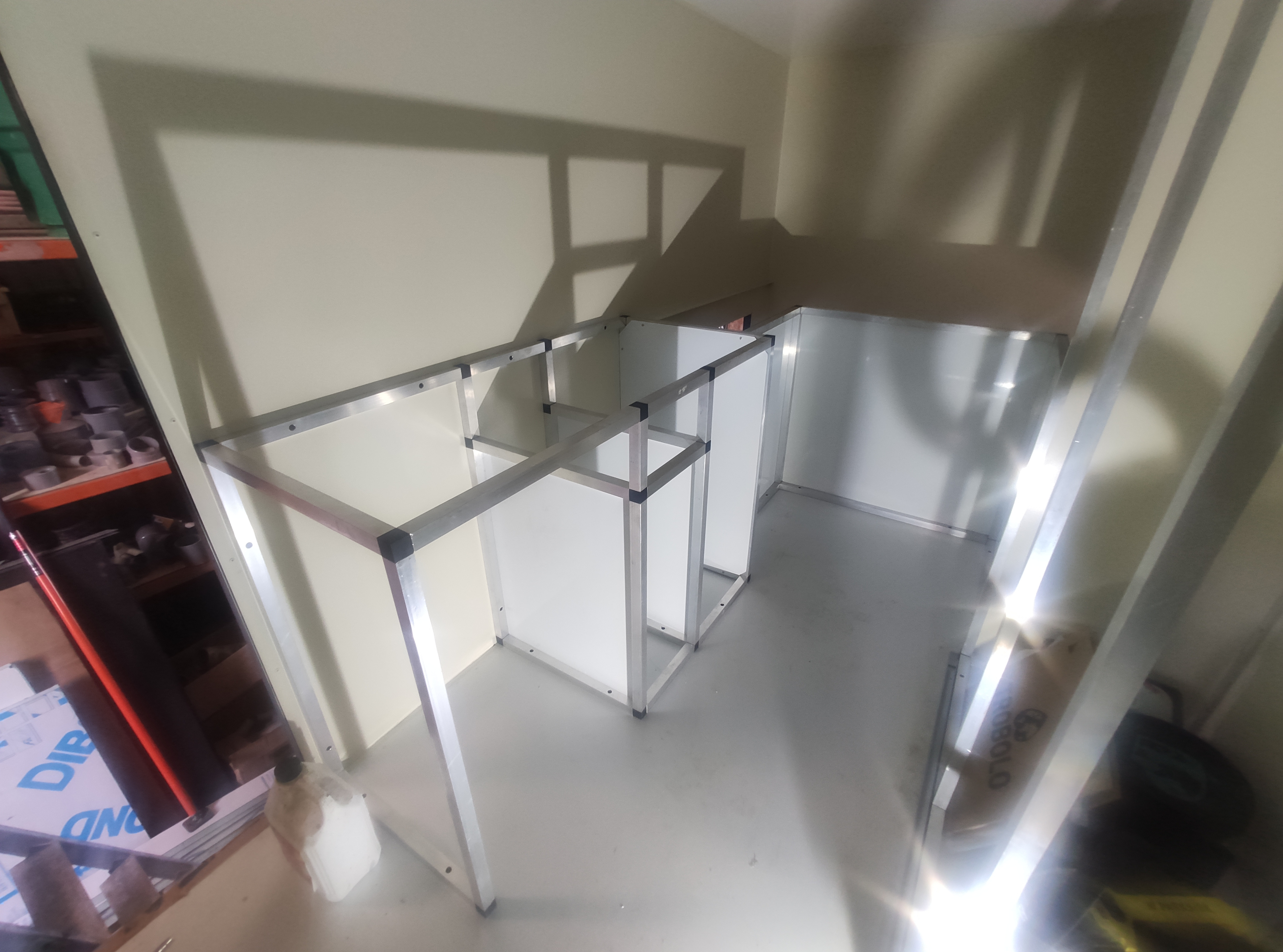

J'ai fais le choix de construire tous les meubles sur ossature alu en 30x30 avec des jonctions en plastique et plaques en dibond...
nous avons 250l d'eau propre, 150 d'eau grise, 600ah de batterie, chauffage autoterm 4D et chauffe eau autoterm 3 energies : air, elec, echangeur.
Voilà en gros....
Je suis entrain de finir la salle de bain avec douche et toilette sèche à séparation d'urine...
Des jantes toutes neuves sont attendues avec de vrai pneus!!
Bonne soirée à tous
Peinture :
Voilà en gros....
Bonne soirée à tous

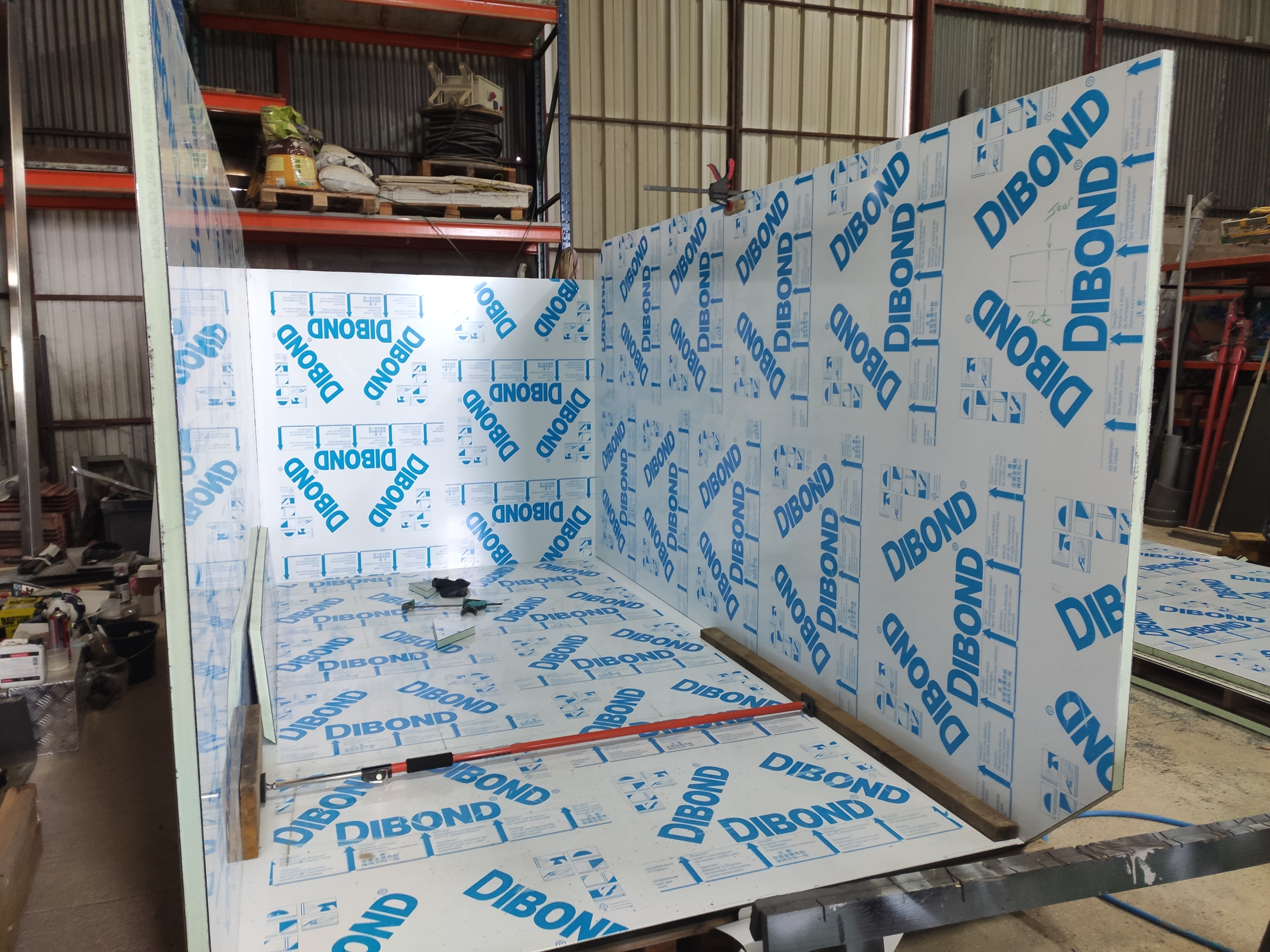

je vois que tu as utilisé des panneaux dibond, il me semblait qu'ils ne faisaient que des composites alu pvc alu est ce donc ce que tu as utilisé pour coller toi même sur une mousse pu et faire tes panneaux sandwich ou bien as tu trouvé ce sandwich tout fait chez eux ?
j'essaie de regrouper les différentes techniques des uns ou des autres pour que chacun y trouve son compte plus tard sans devoir fouiller tout le forum.
comme ici ou ça parle des panneaux composite viewtopic.php?p=202637#p202637
- pascal25
- Corsaire
- Messages : 16
- Enregistré le : 18 déc. 2024 21:08
- Prénom(s) : Pascal
- Type de vehicule : Iveco 40.10
Re: Présentation
j'ai fabriqué moi même les panneaux sandwich dibond / mousse autocollante / dibond.
Le seul souci c'est le poids ... par contre super solide et très facile à peindre... compromis quand tu nous tiens!!!!
j'ai acheté ça chez sunclear...

oui le poids est de 443kg
La solidité est incroyable et pour fixer les meubles c'est vis à bois, ou rivets

Non ce n'est pas une des miennes.
Il dit que ce sont les meubles en dibond et les plaques en pvc
J' ai fait la première avec des plaques alu mousse alu isotoit comme tu dis, moins solide et ensuite toutes de la technique avec dibond les cornières sont en alu 80*80 et 3 mm d épaisseur...
Pour info avec le dibond mousse dibond ça fait 8,7kg/m2 pour 3.6cm d épaisseur

Merci pour ton reportage photo ! Joli boulot, propre, lumineux et facile d'entretien.

Ossature alu 30x30 :
- Est-ce du tube carré alu 30x30 standard ? Si oui, quelle épaisseur ?
- Ou est-ce du profilé alu de 30x30 extrudé avec rainures de 5, 6 ou 8 mm (dénomination US 80/20) ?
Je ne doute pas de la solidité en statique ou sur route, mais qu'en est-il en TT sur de longs parcours en tôle ondulée (je me méfie particulièrement de la tôle ondulée qui arrive à bout de bien des assemblages) ? L'alu garde une certaine flexibilité, mais peut avoir tendance à se déchirer là où les vibrations entrent en fréquence et qu'elles dépassent ses limites absorption.
Pour les croisements de ponts, comme tu as fait un faux-châssis, je suppose que la cellule ne se vrille pas ?
Autres questions :
- Si c'est un tube carré standard, comment as-tu fixé les panneaux dibond dessus ?
- Vis à bois pour fixer les tubes alu dans le dibond de la cellule ? Je n'aurai jamais osé ! Ça ne risque pas de prendre du jeu en TT, notamment pour les équipets suspendus ?
Autres questions :

C'est du tube 30x30 alu 2mm épaisseur standard, ils sont emboités avec des raccords en plastique.remi.flo a écrit : 12 janv. 2025 19:12
Cela permet d'avoir une souplesse dans l'ossature.

Auj'oud'hui la cellule ne vrille pas, le faux châssis non plus et le ressort se déclenche vraiment dans l'extreme...
l'alu est percé à peine plus large que la vis donc l'alu peu avoir un peu de jeu mais le dibond est une matière extrêmement solide. J'ai déjà donné des coups de marteau sans marquer... une vis dans du bois bougera de la même façon sinon plus.remi.flo a écrit : 12 janv. 2025 19:12 - Vis à bois pour fixer les tubes alu dans le dibond de la cellule ? Je n'aurai jamais osé ! Ça ne risque pas de prendre du jeu en TT, notamment pour les équipets suspendus ?
le dibond est riveté en rivets alu/alu et donc sert de contreventement et à solidifier la structure. l'avantage d’être en tout alu est que le niveau de rupture est identique, donc par sa conception c'est le rivet qui rompt en premier, il suffit de le remplacer.remi.flo a écrit : 12 janv. 2025 19:12 - Si c'est un tube carré standard, comment as-tu fixé les panneaux dibond dessus ?
En effet je corrige!!!!remi.flo a écrit : 12 janv. 2025 19:12 Je pense qu'il y a une coquille :
3.6 mm d'épaisseur ou 3.6 cm ?
Voilà ... j'en ai écris un roman!!!!

Et pour finir enfin!!! J'ai pas eu le temps...
Voici le camion dans des elements plus appropriés.... et avec de nouvelles jantes tubless pas couteuses... enfin

Sacré beau boulot d'effectué
Je suis en admiration devant le résultat
ça donne des idées pour le futur projet.

Pas un fan du dibond j ai toujours trouvé bizarre ceux qui utilisent le dibond comme recouvrement de cellule surtout quand on connaît le poids et le peux d isolation thermique .
À poids égal voir même plus légers et isolant tu as des panneaux en gfk en 34 mm d épaisseur près à l emploi et moins cher que le dibond .
