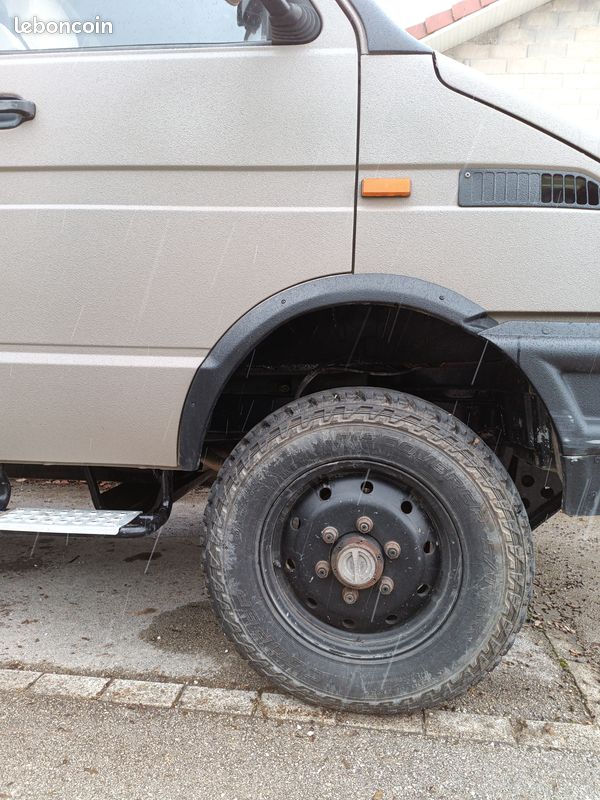

Voici le camion dans des elements plus appropriés.... et avec de nouvelles jantes tubless pas couteuses... enfin :thumbup:
on a bien noté ta remarque sur les 2 autres topics traitant des jantes mais puisque tu en sais plus que nous a ce sujet ou te les es tu procurées ?
car tu dis "pas couteuses" c'est vrai que celles en vente sur leboncoin reste "abordables" comparé a du neuf de chez iveco dans les jantes cerclées qu'on connait mais ça reste cher payé tout de même par rapport a des jantes standard comme on peut en voir passer sur leboncoin d'occaze mais qui ont l'inconvénient qu'il est dur de dire lesquelles passent tout juste et lesquelles ne passent pas du tout (en 16 pouces)
celles ci ont au choix l'avantage ou l'inconvénient d'être du 17 pouces... l'avantage par ce que cette fois il n'y a pas le problème de savoir si ça coince ou pas au niveau des tambours de freins arriere , inconvenient par ce que la notice descriptive du daily de nos génération ne mentionne pas de 17 pouce dont théoriquement pas légal... mais de toutes façons des qu'on s'écarte des vieux 750r16 mentionnés sur le barré rouge , on est hors des clous alors après qu'on soit en 16 ou en 17 il en faudrait plus pour m'émouvoir... et du moins c'est moins inquiétant que de faire passer du 17.5 pour du 17 pouces mais comme l'annonce du bon coin a piqué un peu ma curiosité (et peut être celle d'autres aussi) on est forcément curieux de savoir a quelle prix et quelle adresse tu t'es procuré les tiennes :roll:

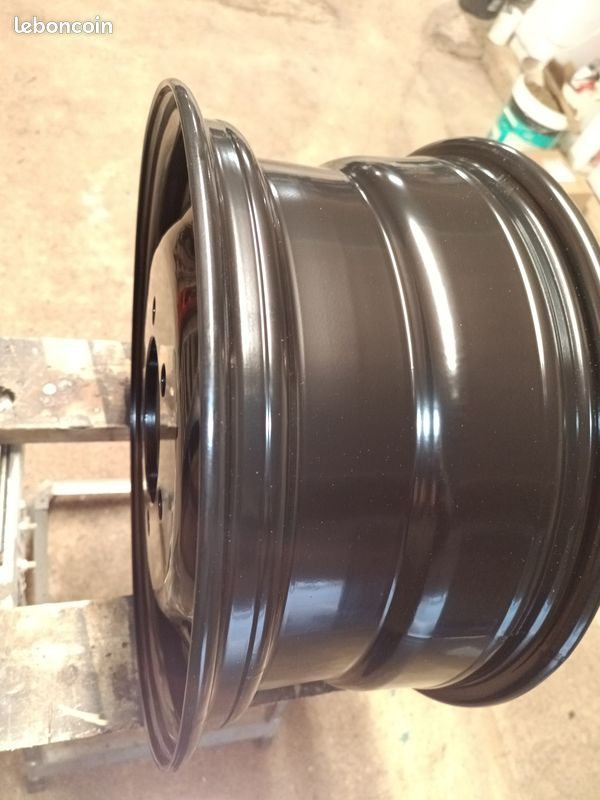

En fait j'ai cherché pendant un moment des jantes, on peut en avoir en suisses mais ça pique!!!! et chez un fournisseurs à Angers pour ne pas le nommer... mais ça pique un peu aussi!!!
Je connais un distributeur d'accessoire 4x4 et ensemble on a fait faire un prototype donc j'ai choisi le diamètre car comme il est dis dans le message de toute façon on est hors la loi sur le barré rouge.
Comme ça j'ai pu choisir le déport la largeur ... et 290 c'est le tarif du neuf.
Si ça intéresse quelqu'un...

Je n'en ai pas fait le double, le grossiste est un pote donc il en a fait une série et en contre partie de son aide j'en ai mis sur le boncoin.
17 c'est pour le choix des pneus, l'indice de charge des pneus en 17, et pour moi le 245 me suffit
