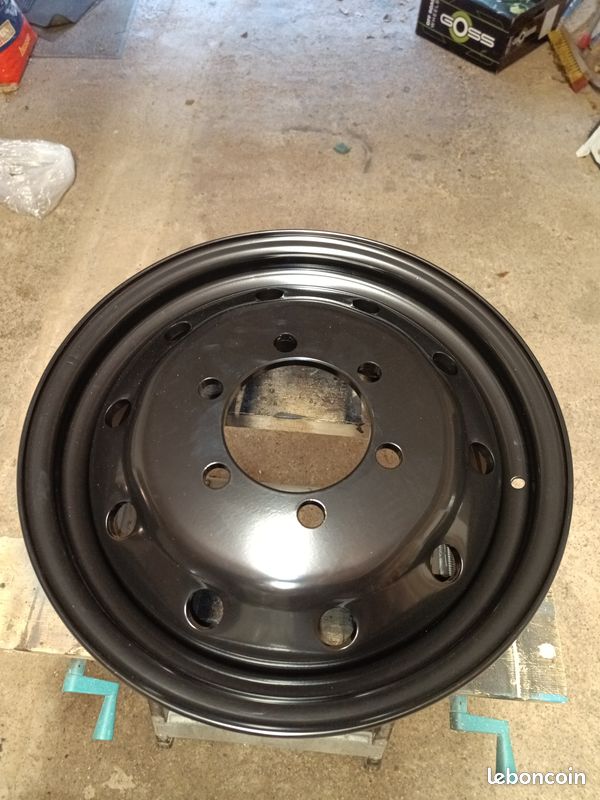

Voici le camion dans des elements plus appropriés.... et avec de nouvelles jantes tubless pas couteuses... enfin :thumbup:

À vendre jantes neuves jamais monté pour Iveco 40.10 ou bremach en 17 " et 8 " de large
Possibilité de livraison :
60€ pour les 5
20€ pour 1
290€ la jante
1400€ les 5
https://www.leboncoin.fr/ad/utilitaires/3111091047

En fait j'ai cherché pendant un moment des jantes, on peut en avoir en suisses mais ça pique!!!! et chez un fournisseurs à Angers pour ne pas le nommer... mais ça pique un peu aussi!!!
Je connais un distributeur d'accessoire 4x4 et ensemble on a fait faire un prototype donc j'ai choisi le diamètre car comme il est dis dans le message de toute façon on est hors la loi sur le barré rouge.
Comme ça j'ai pu choisir le déport la largeur ... et 290 c'est le tarif du neuf.
Si ça intéresse quelqu'un...

Je n'en ai pas fait le double, le grossiste est un pote donc il en a fait une série et en contre partie de son aide j'en ai mis sur le boncoin.
17 c'est pour le choix des pneus, l'indice de charge des pneus en 17, et pour moi le 245 me suffit

Attention je n'ai jamais dis qu'il fabriquait des jantes sur mesure, avec lui on a fait faire un prototype, c'est un grossiste qui ne travail pas avec les particulier.
Je me répète mais j'ai juste mis l'annonce pour que des personnes ayant un daily II aient la possibilité de monter des tubeless. Je suppose que des distributeurs auront l'info quand il communiquera...
