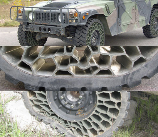

moi je passerai bien à ça:
par contre t'es pas emmerdé pour changer la press...la raideur...pour le sable...en même temps tu peux rouler mou tout le temps peut être?
ou en déséspoir de cause...

hippo a écrit : moi je passerai bien à ça:
merci Pascal !
c'est la dernière photo que je voulais mettre sur le post "dimension pneus" ( avec un lien qui ne marchait pas ...)
viewtopic.php?f=11&t=742&start=20#p11813

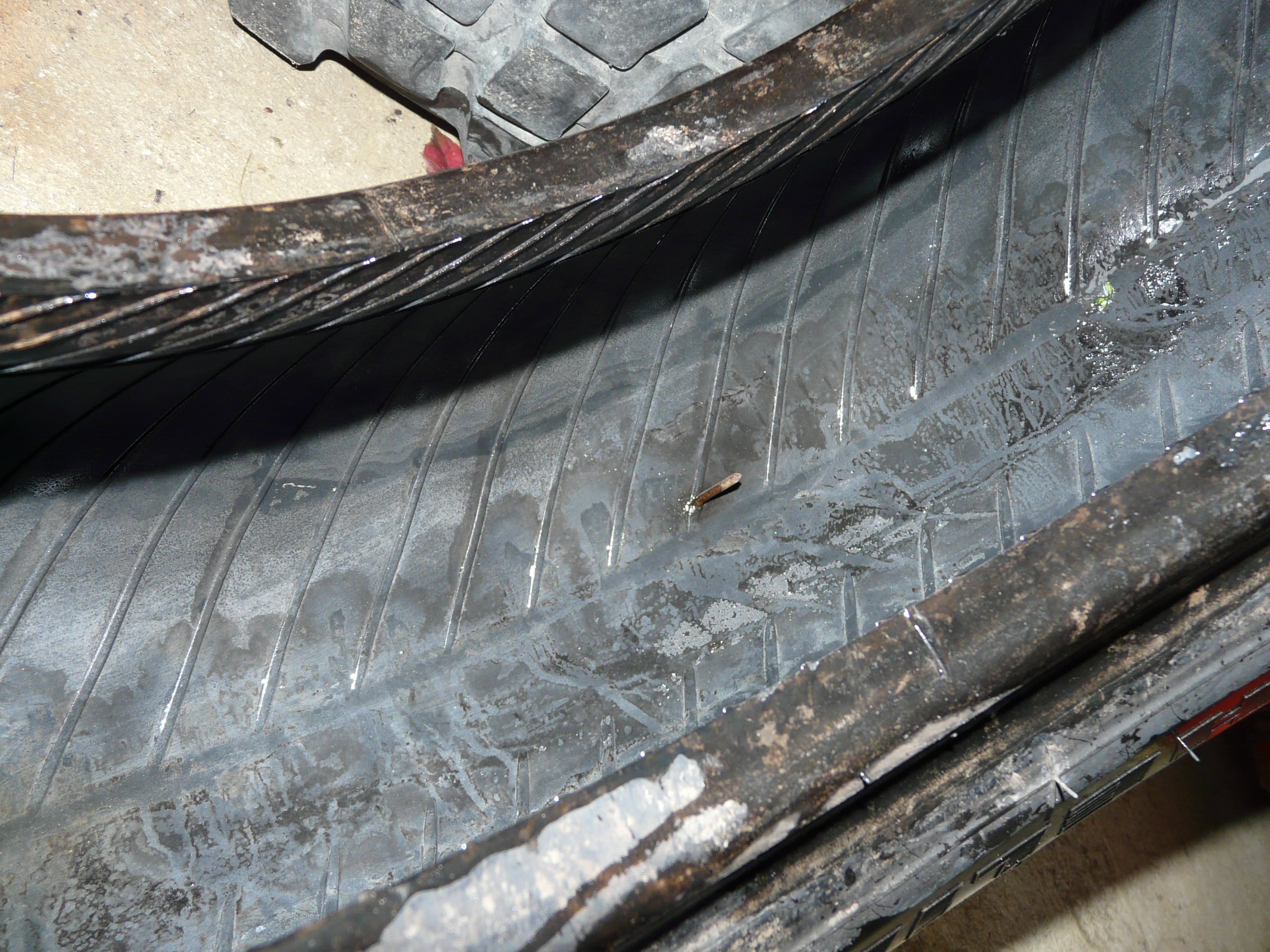

Je suppose que tu peux toujours retirer la mèche éventuellement non ?
Tiens d'ailleurs j'ai trouvé ça dans un des pneus que j'ai acheté dernièrement, pas super non plus si tu veux mettre une chambre : :roll: :mrgreen:
