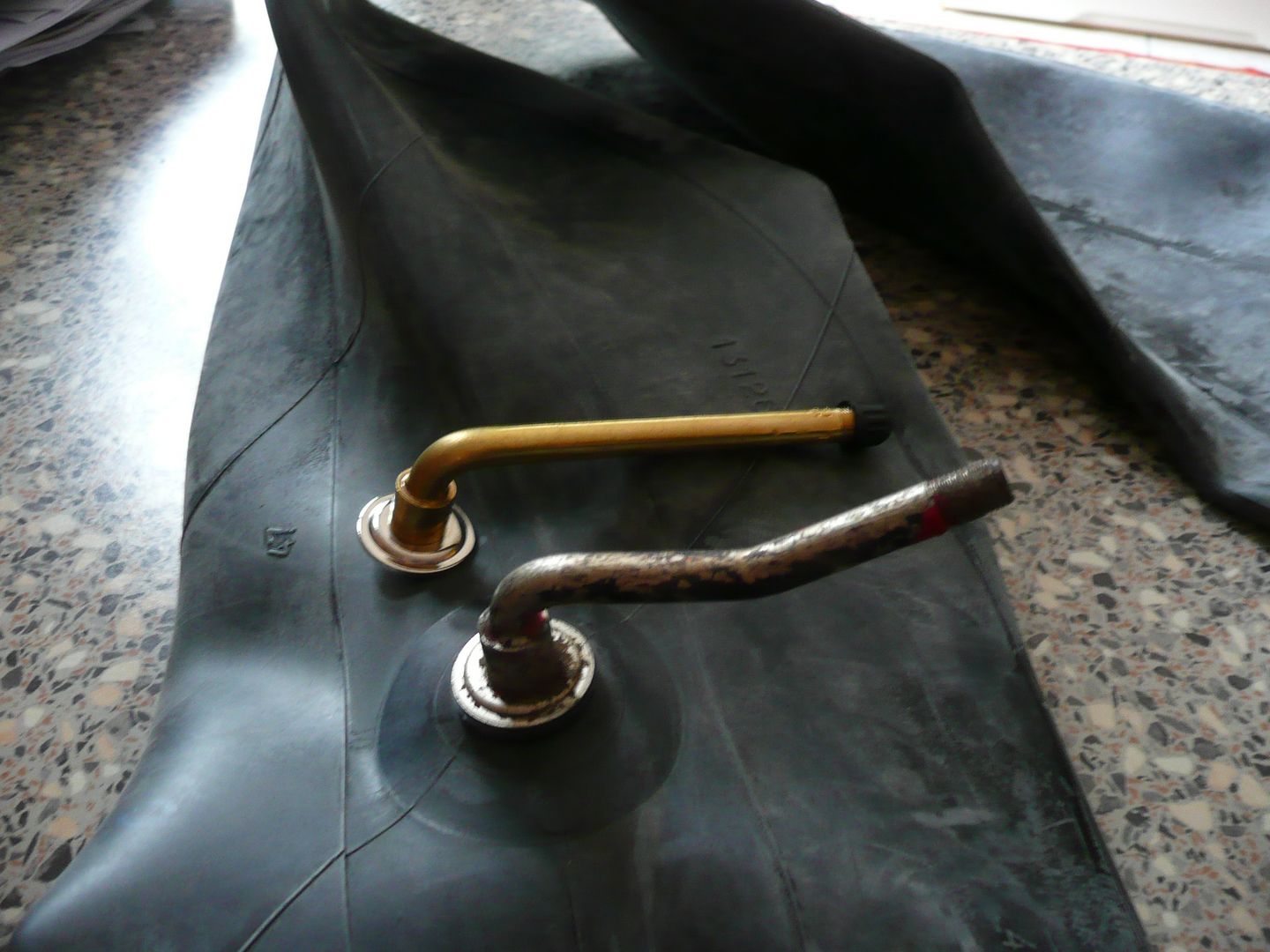

Pour les chambres, Michelin, attention il y a plusieurs modèles de valves coudées.

Bruno Jordan a écrit : Pour les chambres, Michelin, attention il y a plusieurs modèles de valves coudées.
zut j'avais oublié ça... :roll:

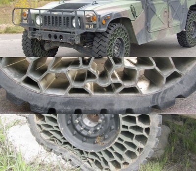

moi je passerai bien à ça:
par contre t'es pas emmerdé pour changer la press...la raideur...pour le sable...en même temps tu peux rouler mou tout le temps peut être?

hippo a écrit : moi je passerai bien à ça:
merci Pascal !
c'est la dernière photo que je voulais mettre sur le post "dimension pneus" ( avec un lien qui ne marchait pas ...)
viewtopic.php?f=11&t=742&start=20#p11813

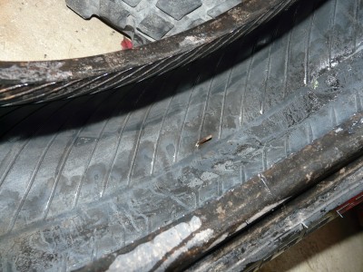

Messages : 5899
Re: BF + chambre ?
Je suppose que tu peux toujours retirer la mèche éventuellement non ?
Tiens d'ailleurs j'ai trouvé ça dans un des pneus que j'ai acheté dernièrement, pas super non plus si tu veux mettre une chambre : :roll: :mrgreen:

effectivement le model de valve n'est pas le même :evil: mais la bonne nouvelle quand même c'est que c'est interchangeable...il suffit donc de les devisser et de remonter les "anciennes"...ou emprunter une ceintreuse au plombier pour leur faire un deuxieme coude :roll:
