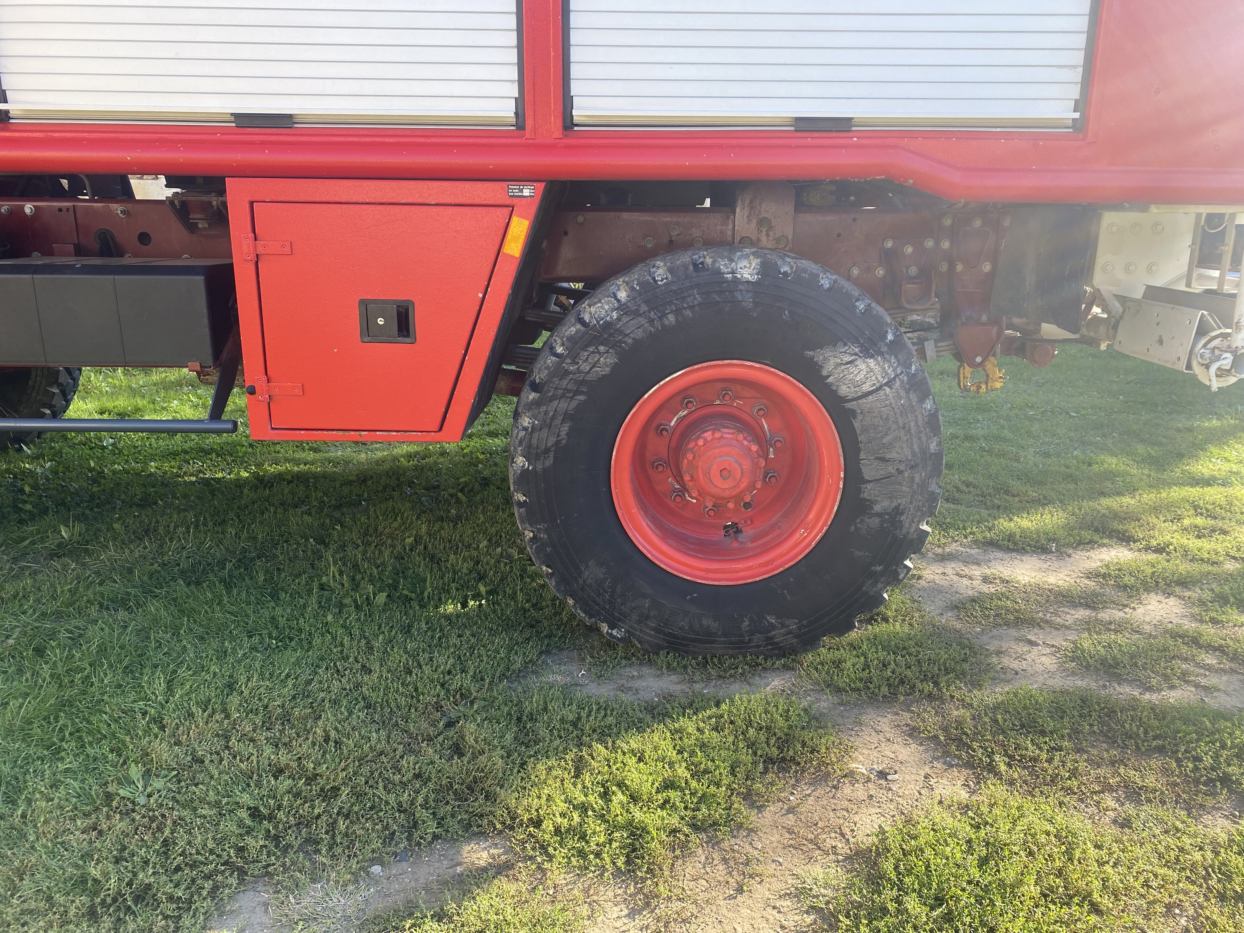

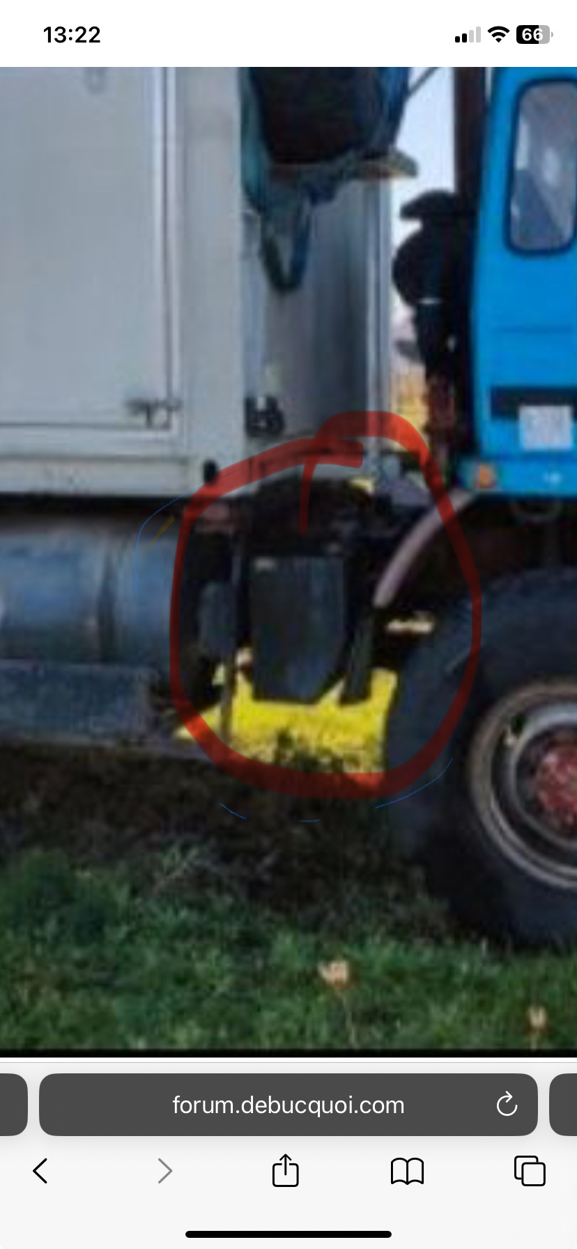

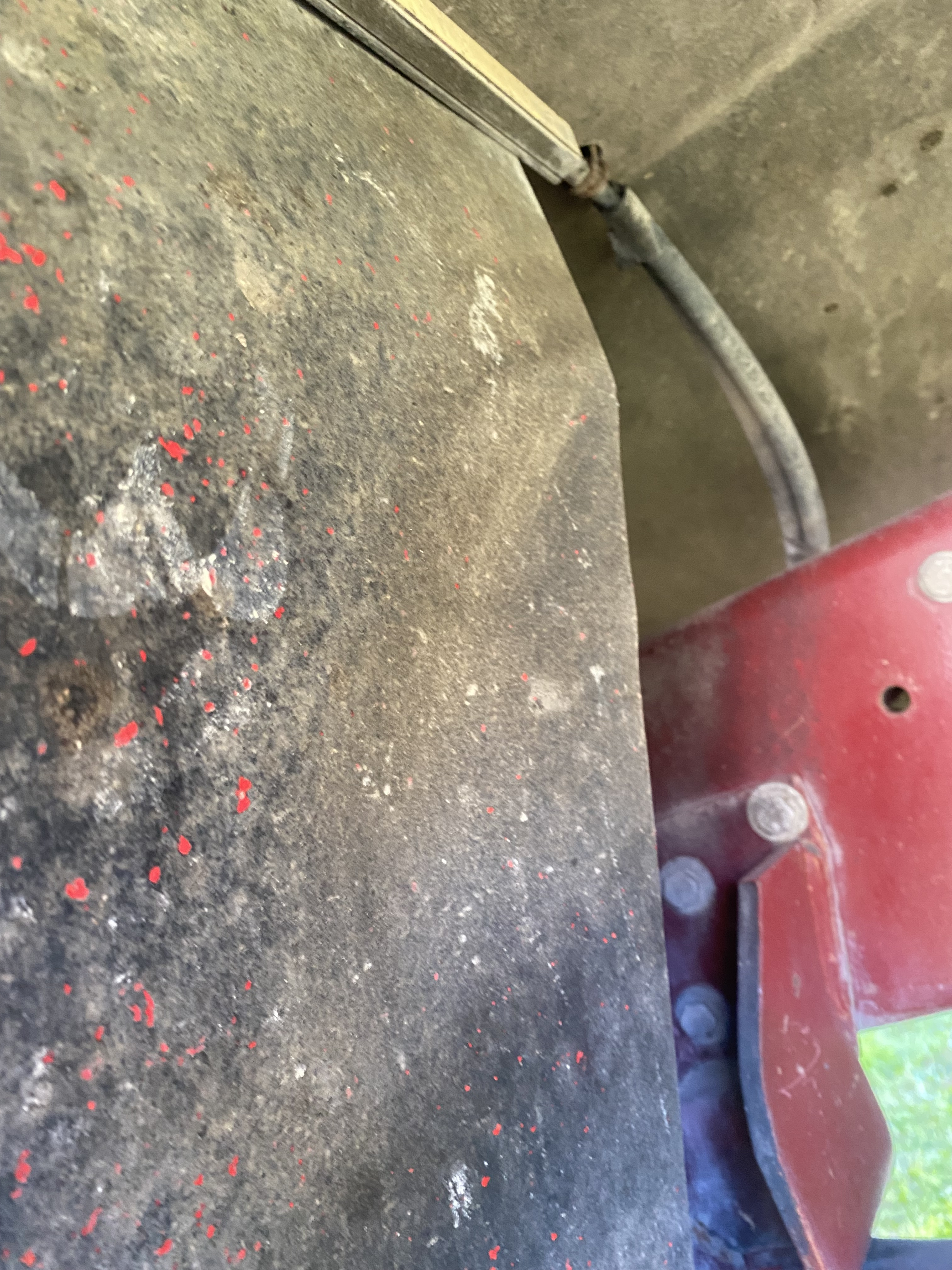

Petite sortie hier avec les potes, l’occasion de tester un peu les capacités en tout terrain de la bête.
Et comme le sujet concernant le dégagement autour des roues quand il y à croisement de ponts revient régulièrement sur le forum, voilà quelques photos de ma découverte du jour.
A croire que même les équipementiers ne prévoient pas de telles situations.
lorant
Outilleur
Outilleur
Messages : 42
Enregistré le : 02 mars 2022 09:29
Re: Un M180 de plus sur le forum 😉
Message par lorant »
ça touche le caisson devant la roue ? :roll:
didiervw86
Voyeur
Voyeur
Messages : 48
Enregistré le : 28 déc. 2014 21:23
Message par didiervw86 »
lorant a écrit : 18 sept. 2024 10:01 ça touche le caisson devant la roue ? :roll:
Et oui 😅
Au moins je sais ce qu’il me reste à faire quand je vais le refixer à la cellule, je vais les avancer de quelques centimètres.

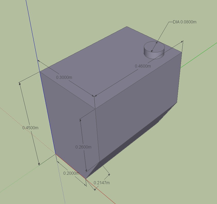

je souhaite déplacer mon réservoir hydraulique (actuellement situé derrière la cabine) pour pouvoir mettre la cellule le plus près possible de la cabine.
Idéalement je souhaiterais trouver un réservoir situé derrière l’aile avant droite.
Si parmi vous quelqu’un en a un à vendre, n’hésitez pas à me contacter.
Quand j'étais sur la route...
Messages : 2642
Message par xavier-64 »
il ne sera pas facile à trouver...
Une pste sur Bordeaux ,il y a des composants d'un 110/150 en vente, potentiellment un ancien EDF sur lequel il est posible que ce réservoir soit présent :
https://www.leboncoin.fr/ad/poids_lourds/2992562761
sinon....
Messages : 2642
didiervw86 a écrit : 13 juil. 2024 19:06 Certains d’entre vous ont ils un montage avec double paquet de lames à l’arrière ?
Je trouve ça assez "surdimensionné" par rapport à l’équipement actuel (cuve 4000l) alors je me pose la question à savoir si je dois conserver ce montage ou non pour accueillir la cellule 🤔
Les lames a doubles paquets sont rudes à vide !!! En charge çà passe un peu mieux. Mais rien à voir par rapport aux paraboliques comme celle de Loïk !!!
Je sais que Baroudeurs forever avait fait des tests. Je n'avais pas développé le sujet avec lui. (quant il avait le M180 en 13T de PTAC)
Angoumois
Allumeuse
Allumeuse
Messages : 302
Type de véhicule : 110/170 4x4
Message par Angoumois »
didiervw86 a écrit : 14 juin 2025 14:06 Bonjour à tous,
Pourquoi tu ne modifies pas celui que tu as ?
Il n'y a pas grand chose a faire pour garder tous les orifices qui permettent de vidanger ou remplir le récipient tout en diminuant sa taille.
C'est ce que j'ai fait et ca marche bien.
Comme le dit Xavier, ca va être compliqué de trouver un autre pile comme tu souhaites.

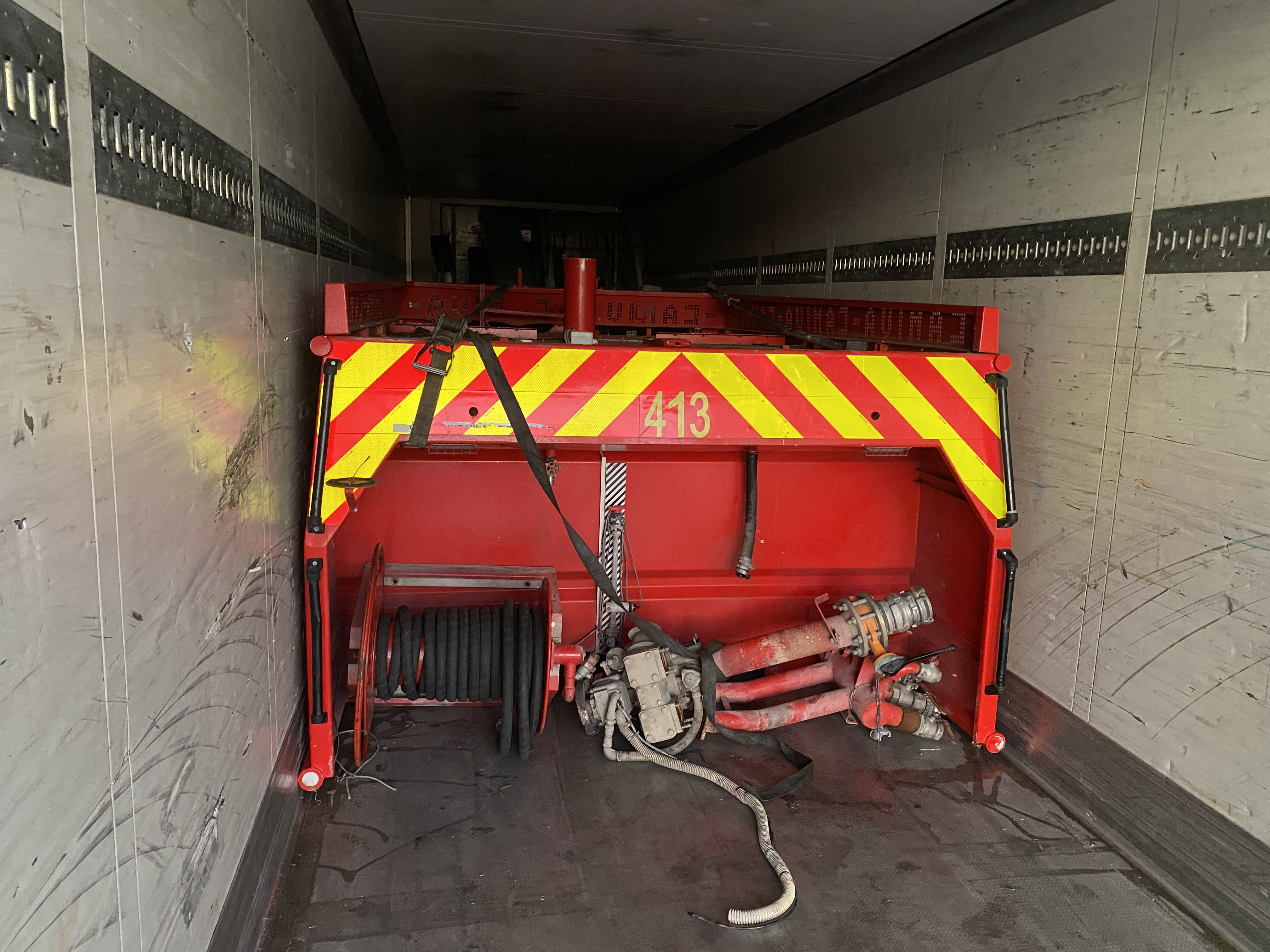

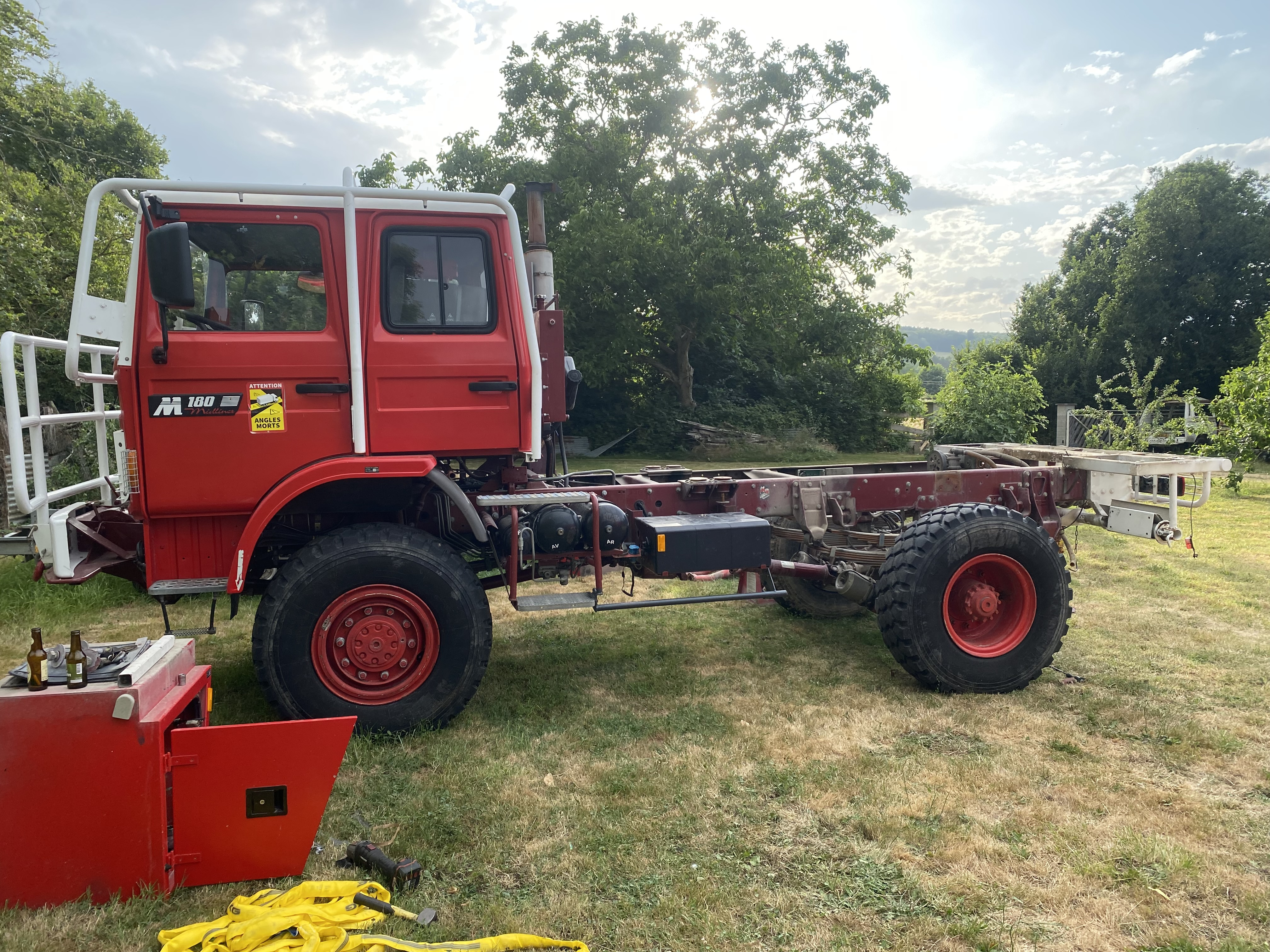

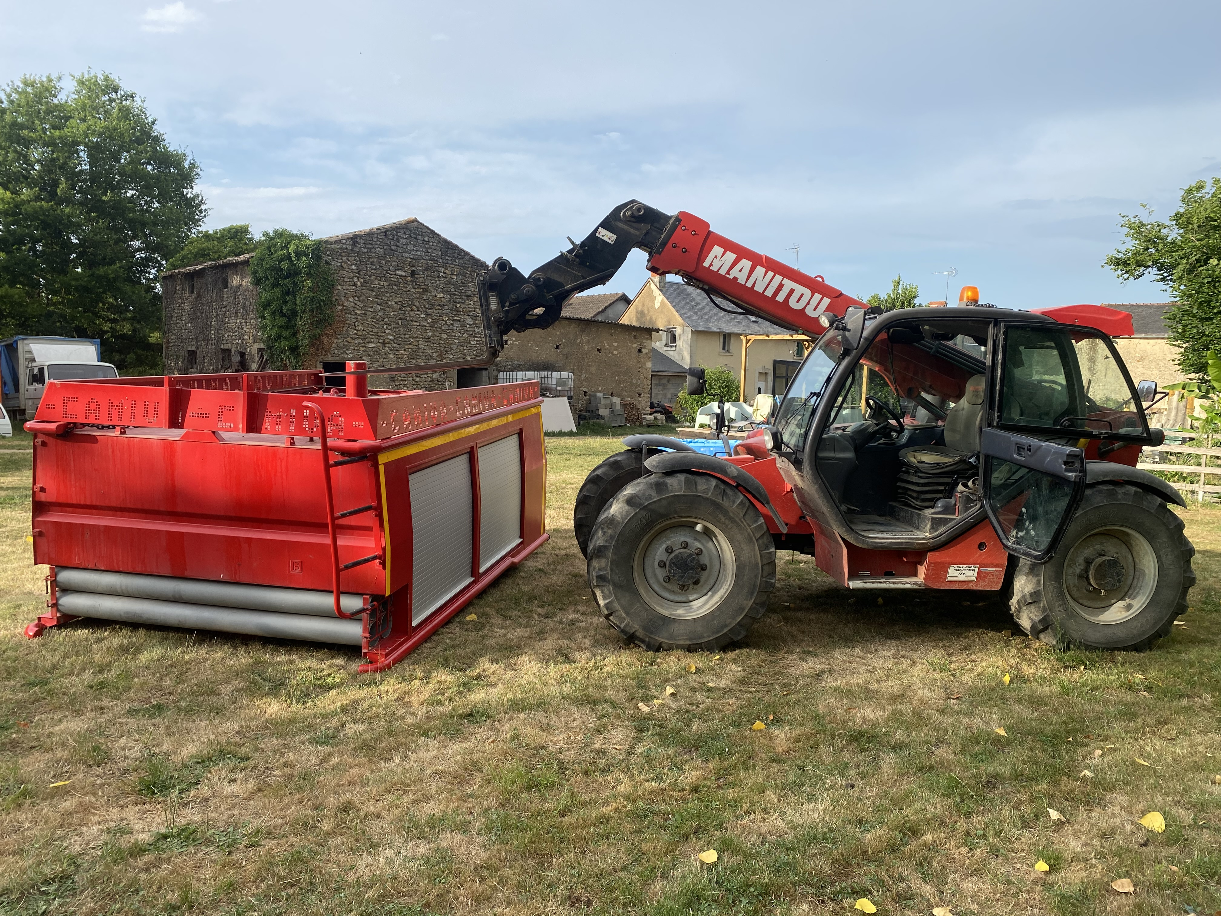

Un gros morceau en moins 🙂
Après un an passé à faire quelques sorties avec sa citerne sur le dos, mon gros s’est allégé.
Quelques soirées à bien transpirer et s’arracher les cheveux à démonter tout les périphériques, et ce soir c’était le jour J, la dépose de la citerne et chargement dans la foulée, elle va finir sa vie au Maroc.
Un sacré chantier quand on est seul pour ce genre d’opération 🥵
Prochaines étapes, modifications de l’échappement, de l’admission d’air et déplacement du réservoir hydraulique.
S’en suivra le démontage de la cellule de sa berce.
Je posterais quelques photos des évolutions.
Messages : 22601
bravo, ben dis donc ça rentrait au chausse pied dans le camion :shock:
