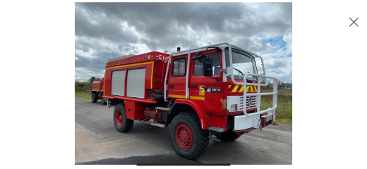

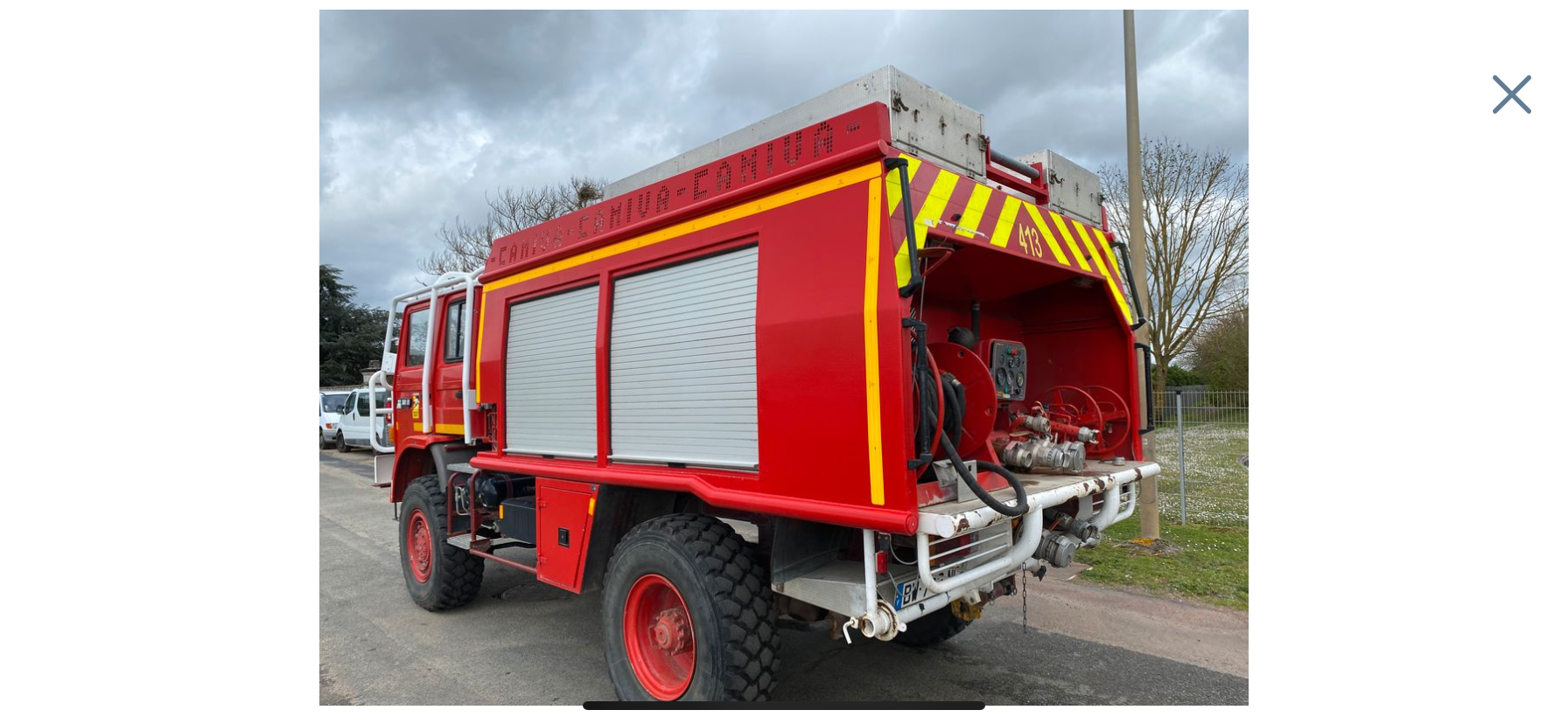

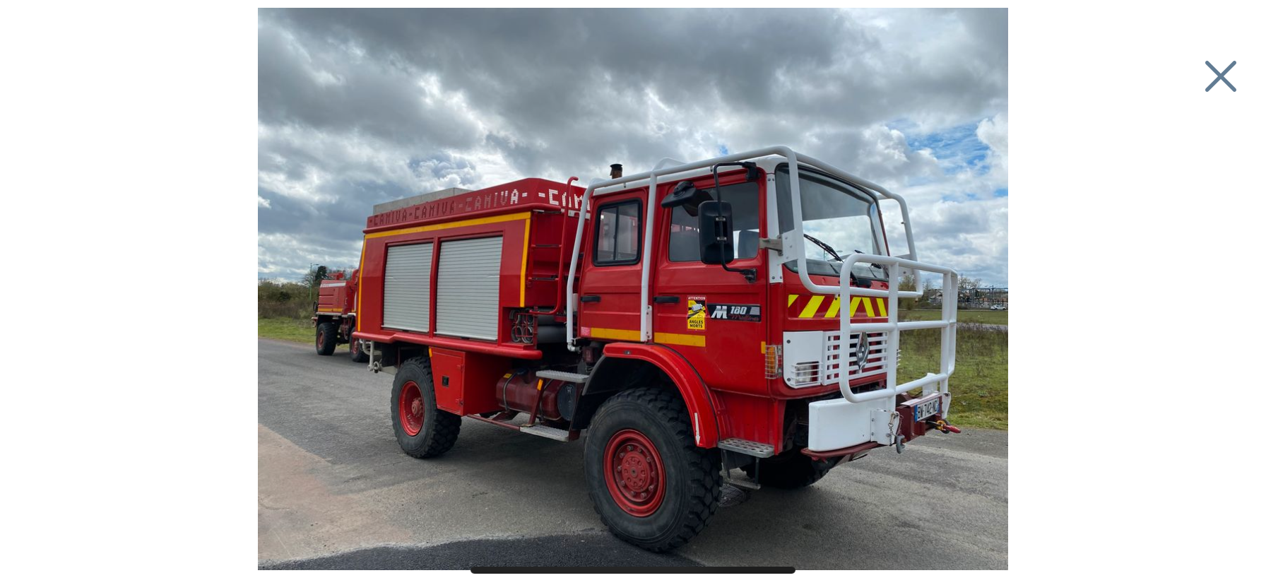

Bonjour à tous, nous voilà enfin heureux propriétaires d’un M180 4x4.
Déjà membre du forum suite à l’achat d’un Vw LT 4x4 il y a quelques années, l’achat d’un poids lourd 4x4 était déjà en prévision.
Projet initialement prévu pour la retraite, il est finalement arrivé bien plus tôt 😅
Pas encore trouvé son petit nom, mais ça va arriver 😉
Après de longues heures passées à lire vos différentes publications, grandes sources d’informations et d’inspiration pour la suite du projet, j’ai enfin le plaisir de vous présenter notre futur compagnon de route.
Il s’agit donc d’un Renault Midliner M180 4x4 de 1995 avec 31000kms au compteur.
En attendant, voilà quelques photos 😉

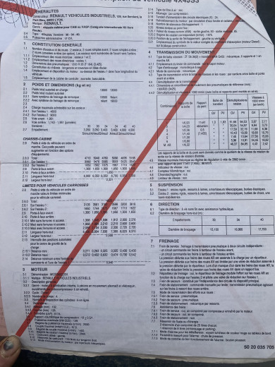

Petite question aux spécialistes de décriptage des barrés rouges,
Ayant peut être trouvé une cellule, j’aurais souhaité savoir quel était le paf maxi auquel j’avais le droit.

c'est ecrit paragraphe 2.10.1 prend la colonne qui correspond a ton empattement (distance essieu avant / arriere)

Tu as combien d'empattement ? Je dirais 3.40 vu les photos mais pas sûr.
Un beau potentiel.
Par contre je vois que tu as une boite courte aussi comme sur le mien : 70 km/h pour 2000 rpm. Ca va tirer court et consommer...
J'ai eu l'occasion de conduire un autre M180 4x4 qui lui prenait 1800 rpm pour 90. C'est ce que j'aurais aimé avoir.

Effectivement c’est un 3.40m d’empattement.
A quoi vois tu que c’est une boîte courte ?

Je le vois à ton barré rouge : c'est le même developpement que le mien.

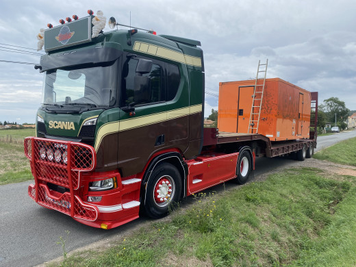

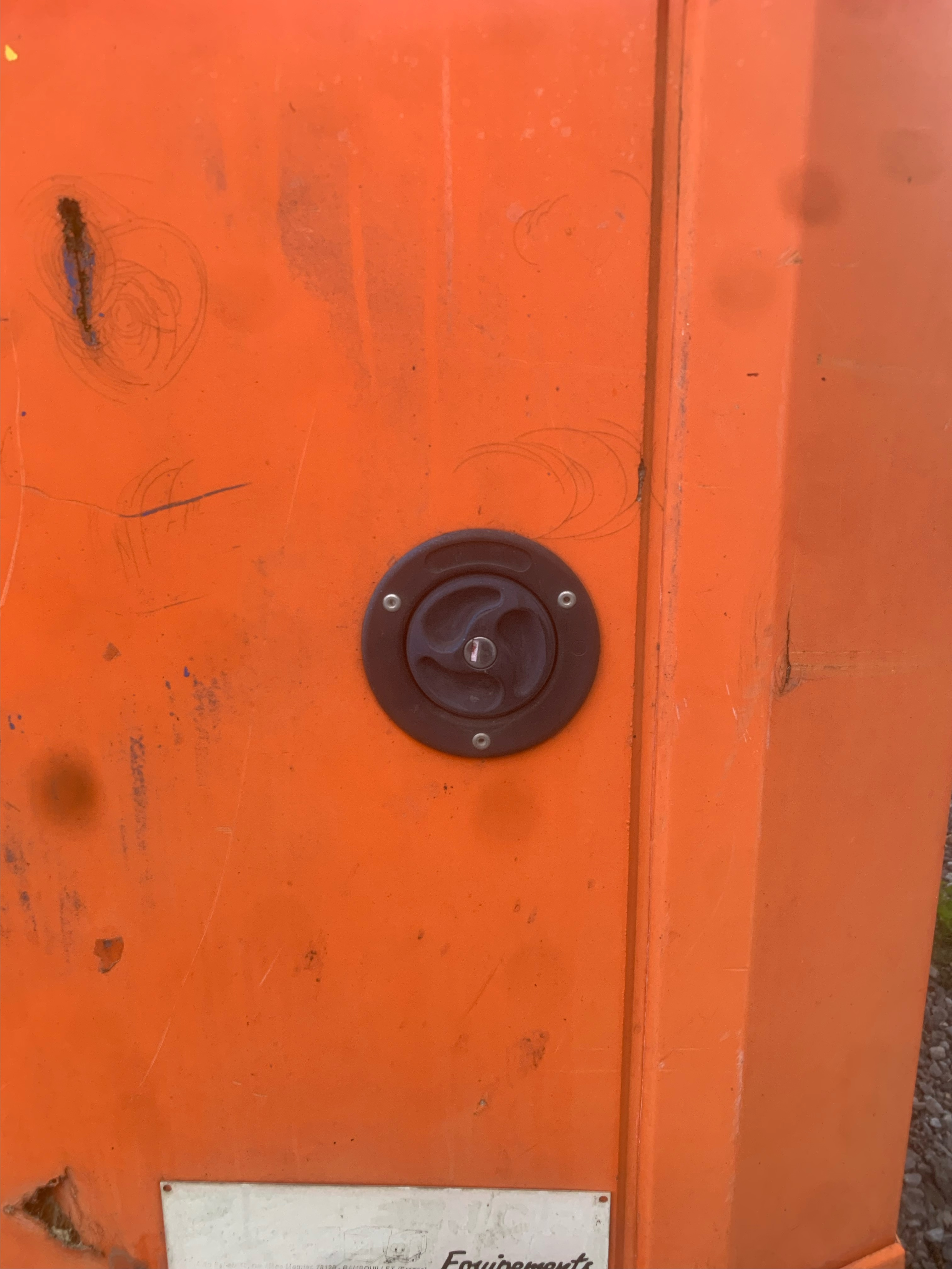

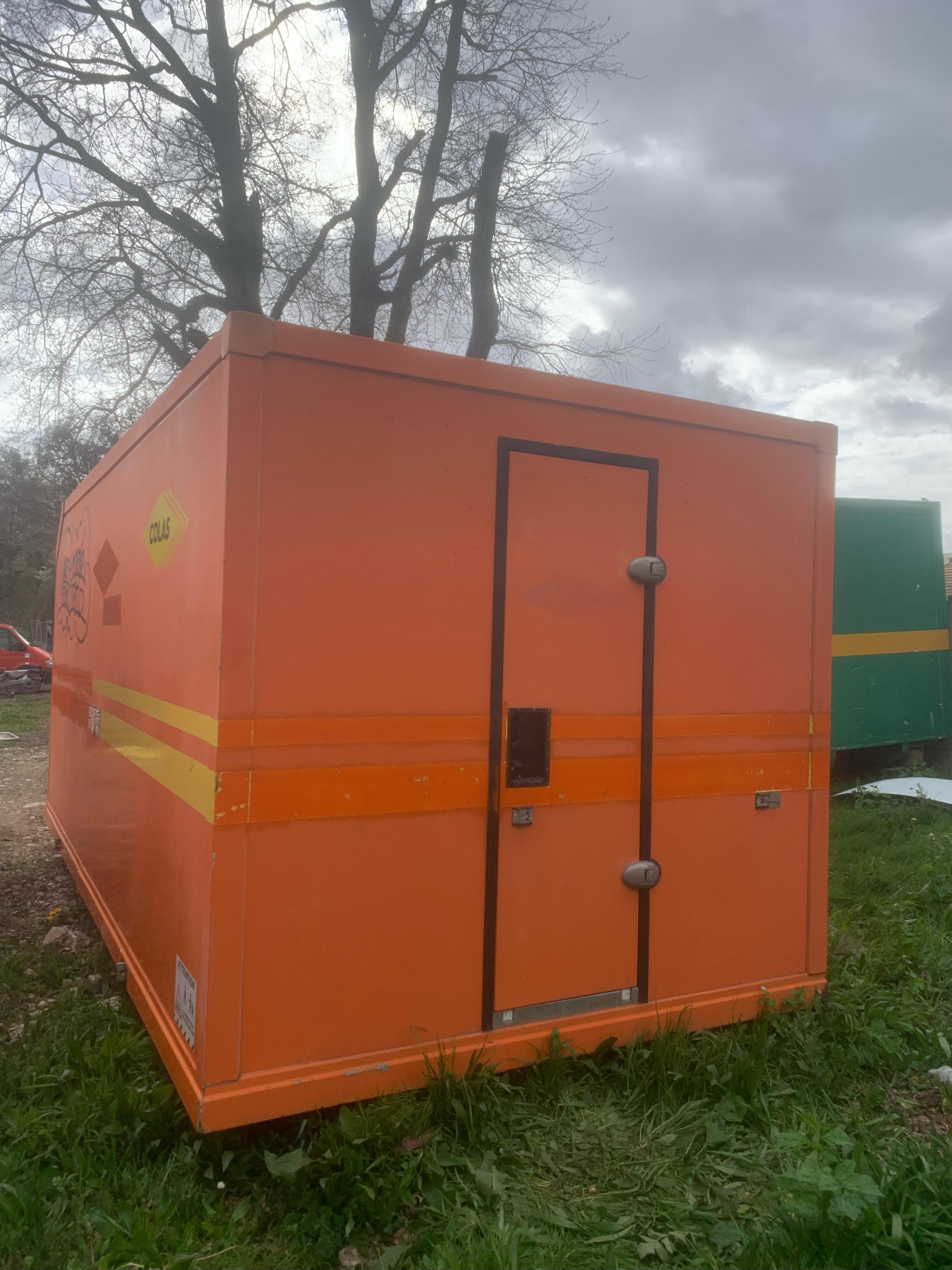

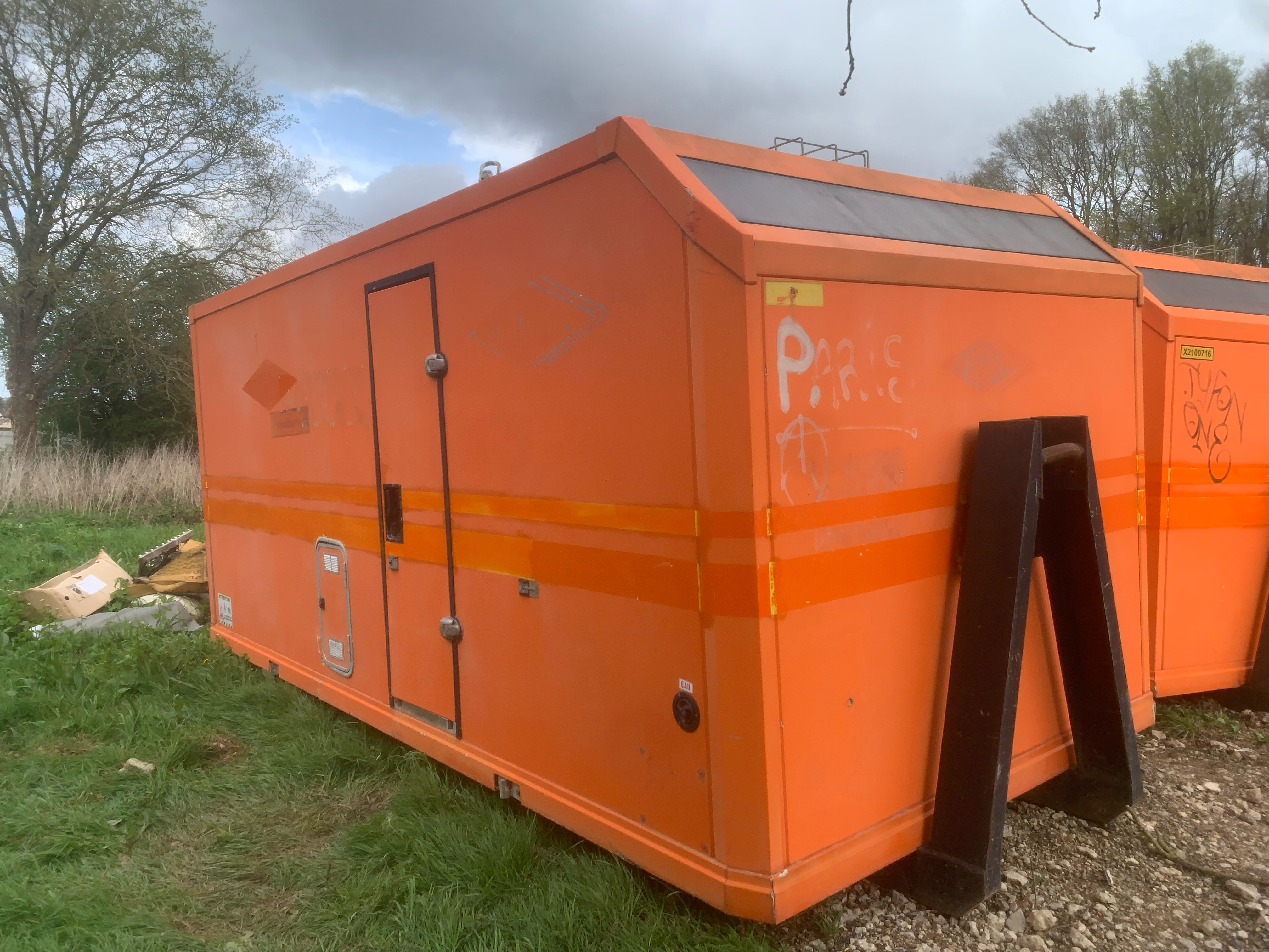

Salut tout le monde,
après quelques recherches sur le net non concluantes,

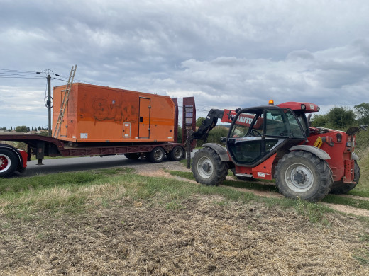

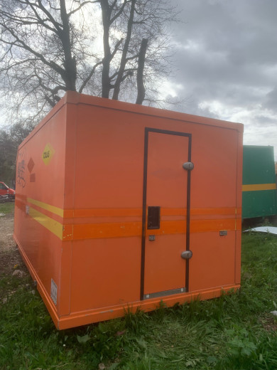

Je suis tombé par hasard sur une annonce sur Leboncoin, et après avoir échangé quelques demandes d’informations et photos, je me suis rendu sur place ce week-end pour confirmer que ça pouvait coller à mes attentes.
Donc voilà la future cellule, c’est une base vie de chantier montée sur berce.
Dimensions extérieures: longueur 5.30m, largeur 2.46, hauteur 2.40m avec châssis.
Seule la longueur sera revue car trop longue par rapport à mon paf autorisé.
Pour le reste, je trouve ça plutôt intéressant comme base.
Caisse conçue par un carrossier constructeur
Faux châssis déjà existant
Pas de fenêtre donc le choix de les placer où l’on veut selon le futur aménagement
Conception en polyfon et donc isolé
Voilà quelques photos de la boîte

Pas mal comme idée, vas tu conserver la porte à l’arrière ?

Je ne pense pas, puisque je vais probablement devoir réduire la longueur de la caisse et en plus de ça, il y aura probablement les roues de secours installées à l’arrière.

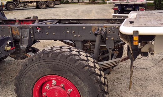

Certains d’entre vous ont ils un montage avec double paquet de lames à l’arrière ?
Je trouve ça assez "surdimensionné" par rapport à l’équipement actuel (cuve 4000l) alors je me pose la question à savoir si je dois conserver ce montage ou non pour accueillir la cellule 🤔

Super idée et très bonne base cette cellule de vie !
Si j'avais su ...
On peut avoir une idée du tarif ? Ca intéressera tout le monde...

didiervw86 a écrit : 13 juil. 2024 19:06 Certains d’entre vous ont ils un montage avec double paquet de lames à l’arrière ?
Oui, c'etait les montages sur les CCF plus anciens. Assurément, ca va être très raide à l'usage.
J'avais acheté 2 CCF en 2021, le premier - M180,revendu - avait ce montage, le second - M210 que j'ai conservé - a juste un paquet de 4 lames paraboliques. Pas encore essayé en charge (mais bientôt) mais ça s'annonce plus souple. J'avais 3500 l d'eau initialement + un grosse motopompe diesel à l'arrière donc proche de la masse que tu annonces.
Pour les montages à double paquet de lames, je crois que certains ont fait le choix de supprimer des lames.
Voir Xavier64 je pense qu'il a des infos à ce sujet.
Juste 4 lames paraboliques sur le mien :

Pour répondre à ta question, j’ai acheté la base vie 2500€.
Le vendeur en a régulièrement à vendre, il est situé à Linas dans le 91.
Concernant mon histoire de lames de ressorts, si Xavier64 a un avis sur le sujet, je suis preneur.
Pour avoir fait un petit test le week-end dernier, roue avant droite montée sur un gros talus, à l’avant, pas de soucis, le pont et la suspension travaillent bien, par contre à l’arrière, ça ne bouge quasiment pas 😐
