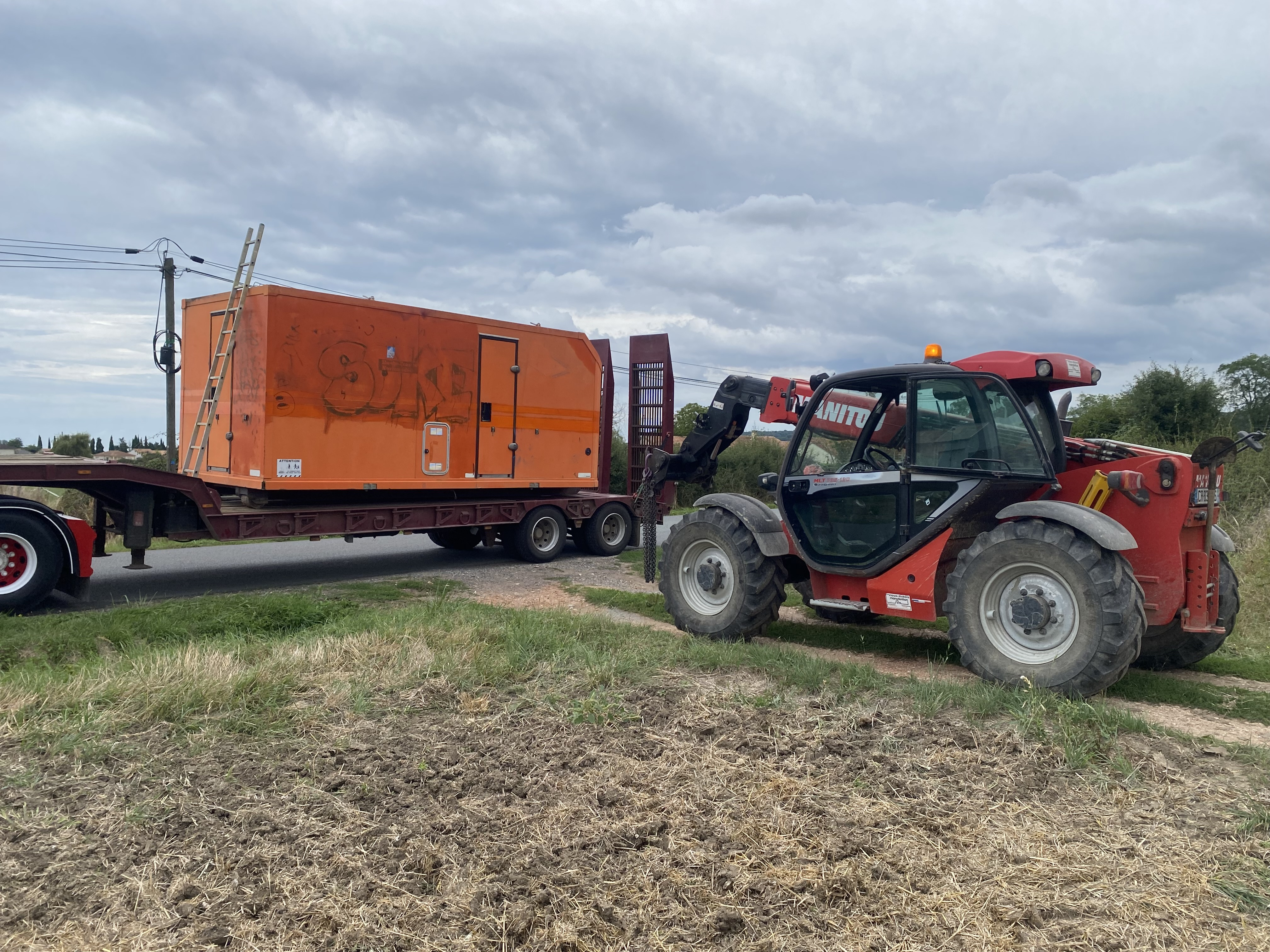

Re: Un M180 de plus sur le forum 😉
Salut tout le monde,
après quelques recherches sur le net non concluantes,
Je suis tombé par hasard sur une annonce sur Leboncoin, et après avoir échangé quelques demandes d’informations et photos, je me suis rendu sur place ce week-end pour confirmer que ça pouvait coller à mes attentes.
Donc voilà la future cellule, c’est une base vie de chantier montée sur berce.
Dimensions extérieures: longueur 5.30m, largeur 2.46, hauteur 2.40m avec châssis.
Seule la longueur sera revue car trop longue par rapport à mon paf autorisé.
Pour le reste, je trouve ça plutôt intéressant comme base.
Caisse conçue par un carrossier constructeur
Faux châssis déjà existant
Pas de fenêtre donc le choix de les placer où l’on veut selon le futur aménagement
Conception en polyfon et donc isolé
Voilà quelques photos de la boîte
Pas mal comme idée, vas tu conserver la porte à l’arrière ?
Je ne pense pas, puisque je vais probablement devoir réduire la longueur de la caisse et en plus de ça, il y aura probablement les roues de secours installées à l’arrière.
Super idée et très bonne base cette cellule de vie !
Si j'avais su ...
On peut avoir une idée du tarif ? Ca intéressera tout le monde...
Si j'avais su ...
Salut Loïk.
Pour répondre à ta question, j’ai acheté la base vie 2500€.
Le vendeur en a régulièrement à vendre, il est situé à Linas dans le 91.

Quelques nouvelles du projet, pas de grands changements si ce n’est la réception de la future cellule.
Reste à vendre la citerne encore en place sur le camion pour pouvoir la mettre en place.
