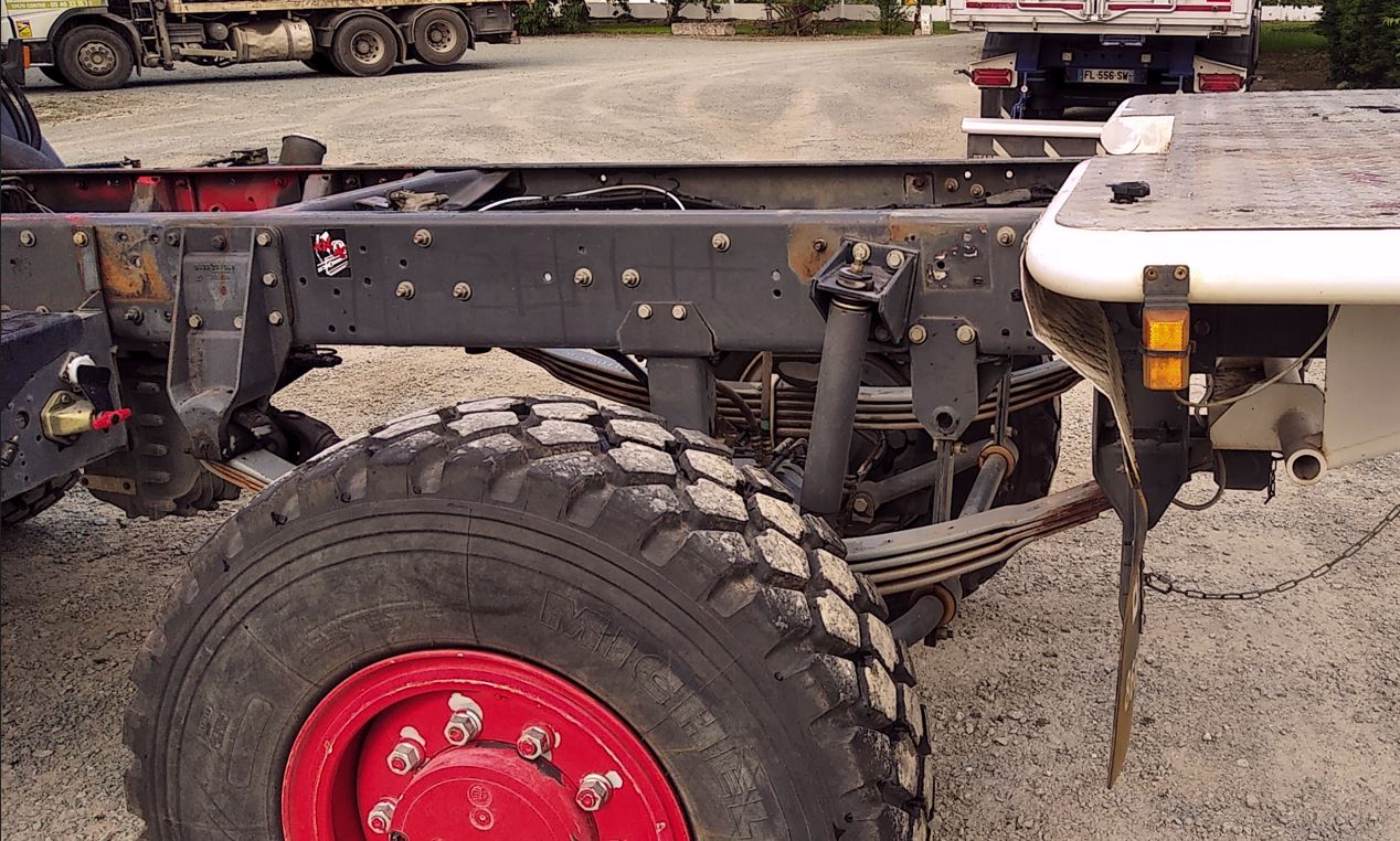

Certains d’entre vous ont ils un montage avec double paquet de lames à l’arriùre ?
Je trouve ça assez "surdimensionnĂ©" par rapport Ă  l’équipement actuel (cuve 4000l) alors je me pose la question Ă  savoir si je dois conserver ce montage ou non pour accueillir la cellule đŸ€”

didiervw86 a Ă©crit : 13 juil. 2024 19:06 Certains d’entre vous ont ils un montage avec double paquet de lames Ă  l’arriĂšre ?
Oui, c'etait les montages sur les CCF plus anciens. AssurĂ©ment, ca va ĂȘtre trĂšs raide Ă  l'usage.
J'avais acheté 2 CCF en 2021, le premier - M180,revendu - avait ce montage, le second - M210 que j'ai conservé - a juste un paquet de 4 lames paraboliques. Pas encore essayé en charge (mais bientÎt) mais ça s'annonce plus souple. J'avais 3500 l d'eau initialement + un grosse motopompe diesel à l'arriÚre donc proche de la masse que tu annonces.
Pour les montages Ă  double paquet de lames, je crois que certains ont fait le choix de supprimer des lames.
Voir Xavier64 je pense qu'il a des infos Ă  ce sujet.
Juste 4 lames paraboliques sur le mien :

Concernant mon histoire de lames de ressorts, si Xavier64 a un avis sur le sujet, je suis preneur.
Pour avoir fait un petit test le week-end dernier, roue avant droite montĂ©e sur un gros talus, Ă  l’avant, pas de soucis, le pont et la suspension travaillent bien, par contre Ă  l’arriĂšre, ça ne bouge quasiment pas 😐

Quelques nouvelles du projet, pas de grands changements si ce n’est la rĂ©ception de la future cellule.
Reste Ă  vendre la citerne encore en place sur le camion pour pouvoir la mettre en place.
