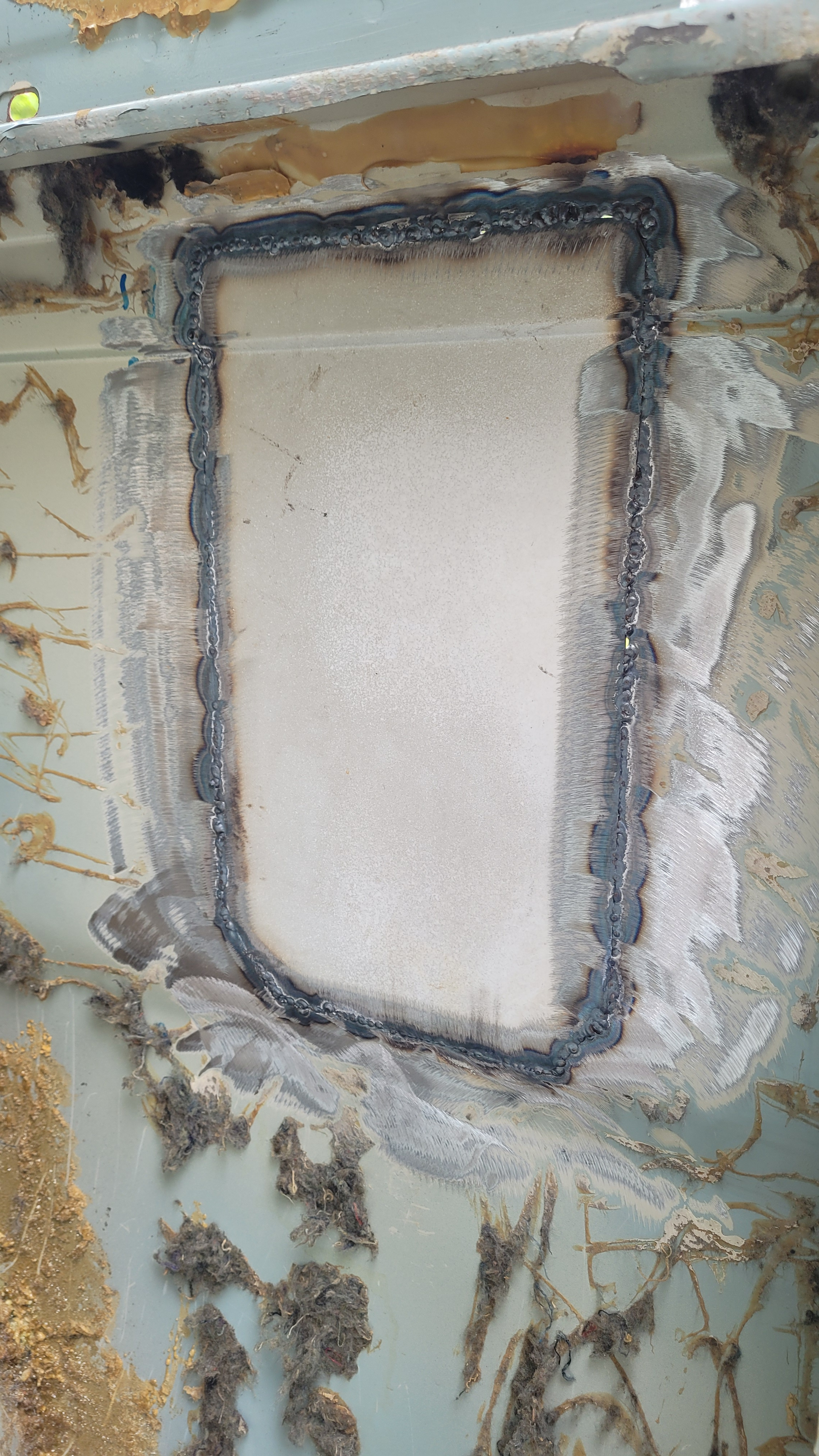

Salut à tous,
on avance lentement mais bien.
C'est énorme comme boulot mais très satisfaisant d'apprendre.
Dans le principe, on fait du soudage (de l'intérieur un maximum) bord à bord en essayant de chauffer le moins possible pour éviter la déformation des tôles (pas évident), puis ponçage, mastic alu et apprêt epoxy de l'extérieur. Côté intérieur, ferose et patte à étanchéité ensuite.
On a donc réussi à refaire complètement le toit, reboucher une grande partie des tôles coupés, mise en place de la nouvelle fenêtre porte latérale.
On a encore plus 1/2 mois de travail sur la rénovation carrosserie et on pourra attaquer l'aménagement sur une base saine.
Nous avons notre départ pour l'Europe pour septembre/octobre, il va falloir s'accrocher 8)

bext a écrit : 27 mai 2024 09:11 Ouahh , pour info j'ai moi même rebouché des ouvertures avec soudage (à la baguette !! C'est pas une sinécure).
à certain endroit ou il n'y avait pas de cordon de soudure, le mastique à travaillé (fendilles) sans doute je n'ai pas mastiqué comme il fallait. Idéalement souder tous les cotés pour que la tôle travaille de façon homogéne, mais quelle galère !
à la baguette tu as du faire un paquet de trou, faut absolument du MAG (semi automatique) en 0.6mm de fil et gaz argon+co2
je fais que du bords à bords et 99% soudé, impossible que ça bouge c'est la méthode traditionnelle des pros

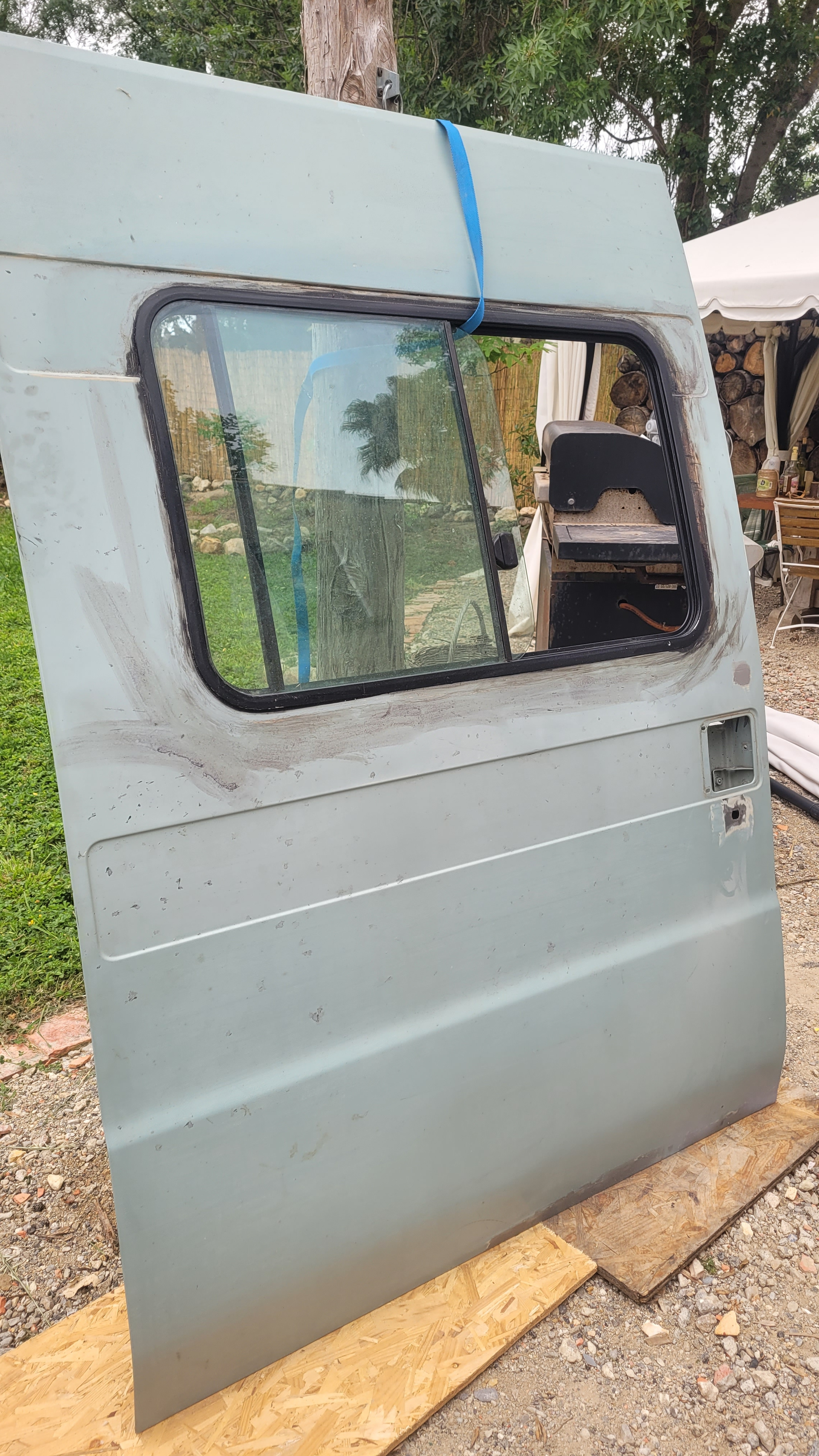

pas grand monde intéressé par mes soudures ^^ je suis toujours ouvert à des conseils
Comme je m'en doutais malgré avoir soudé doucement, les tôles ont travaillées.
J'ai du faire la technique de la rétreinte de l'acier avec mon chalumeau, c'est un peut un carnage visuellement ^^ mais c'est pas pire qu'un ancien proprio qui met du mastic direct sur la peinture :vomir2:
C'est beaucoup mieux mais la tôle n'est pas droite forcément, je ne suis pas carrossier, mais bon l'important c'est que je dépasse pas 2 mm de mastic alu et que la tôle se gondole pas au touché.
J'ai replacé des renforts que je dois terminer propre, prochainement étape le sol avant de s'attaquer aux bas de caisse :evil:

Sacré boulot, bien vu les renforts.
Oui galère la baguettes , l'idée c'est de faire du touche touche et attaquer sur la tôle qui bouche plus épaisse. Mais j'aimerais être mieux outiller et avoir un espace/local pour travailler.mais là où je suis le moindre mètre carré coûte une blinde.

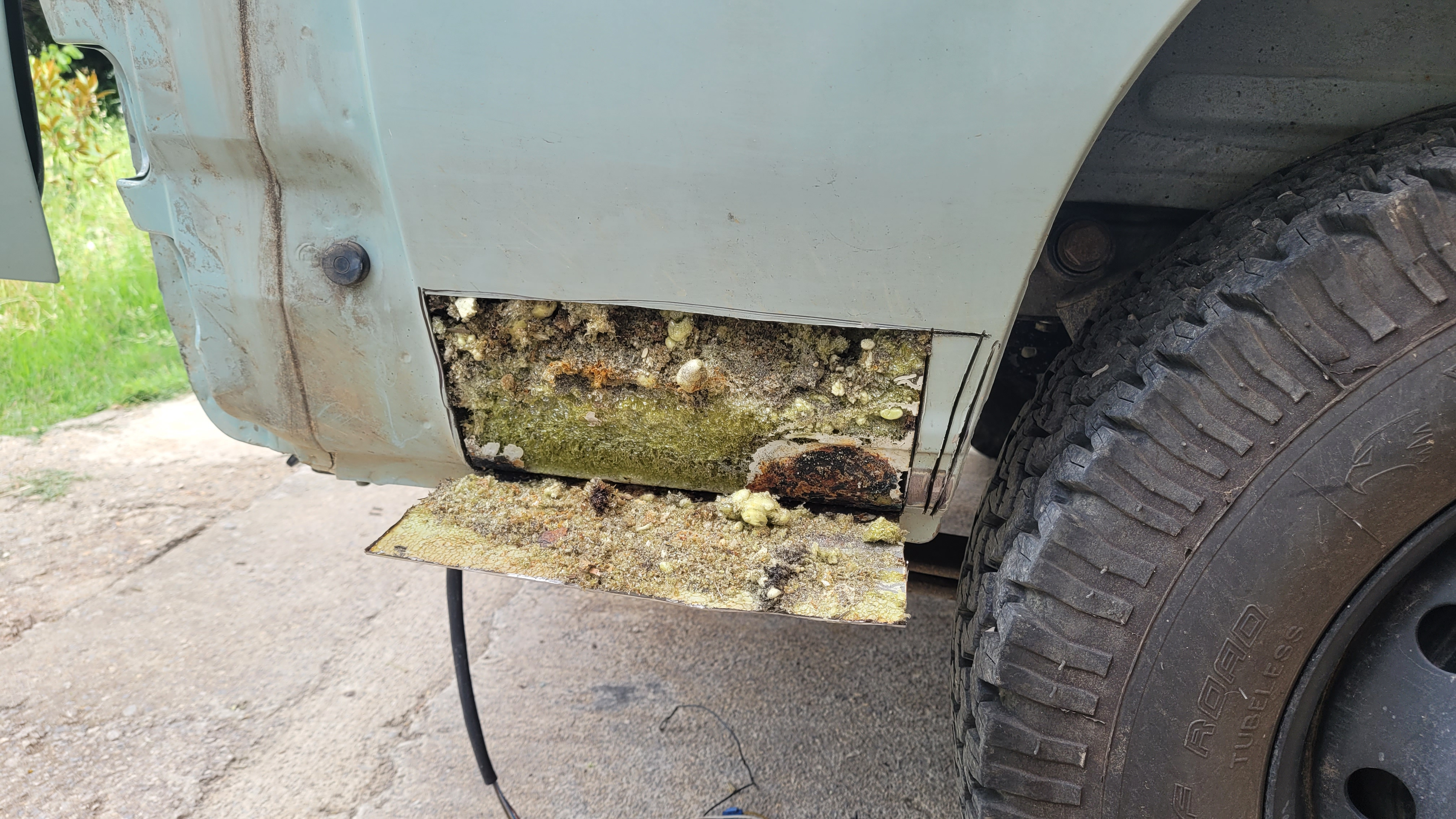

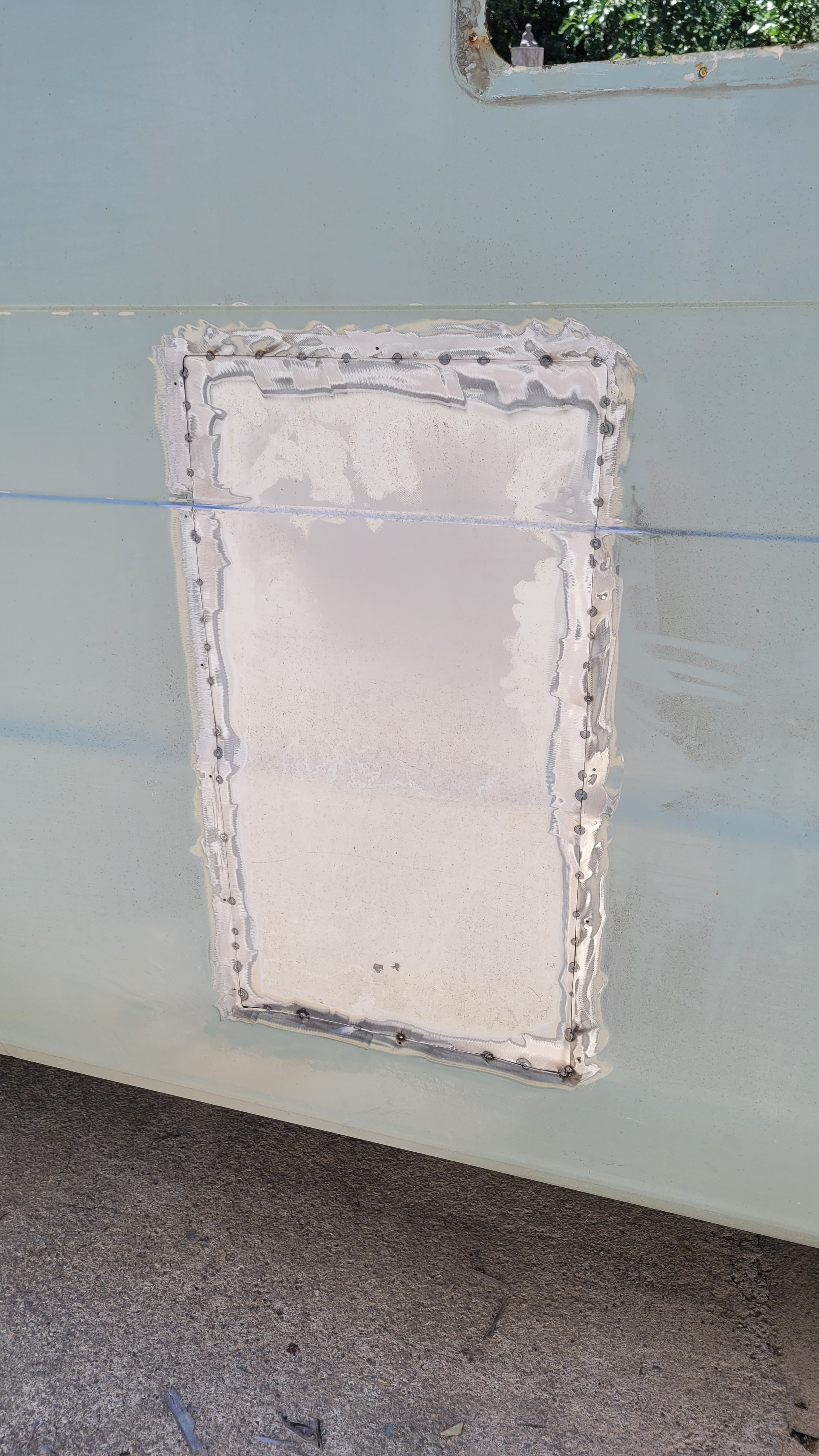

ça avance, c'est long et le manque de disponibilité n'aide pas l'avancé mais ça avance.
Pour éviter que la tôle gondole, j'ai soudé des renforts pour être bien sur que la tenu est là.
Donc mastic, puis encore, puis encore mastic, il y a pas forcément énorme mais c'est long à rattraper pour que ce soit un minimum propre.
J'ai attaqué le rebouchage du tôle, j'en suis à 2 bouteille de 10L de argon/co2, au moins 100 trous de reboucher, putin de chantier ^^
J'ai du couper la tôle derrière pour enlever la mousse polyuréthane qui m'empêché d'avoir l'accès aux longerons, maintenant c'est nickel j'ai pu nettoyer tout au karcher avec un déboucheur sous pression.
Il reste encore pas mal de boulot sur la base pour que le véhicule redevienne un utilitaire correct, avant même de penser à redevenir un camping car.

je continue, c'est l'éclate ^^, je coupe, je nettoie, je traite, je soude, je mastic, en boucle cela depuis des mois.
mais bon, petit à petit, l'effort paye toujours :thumbup:

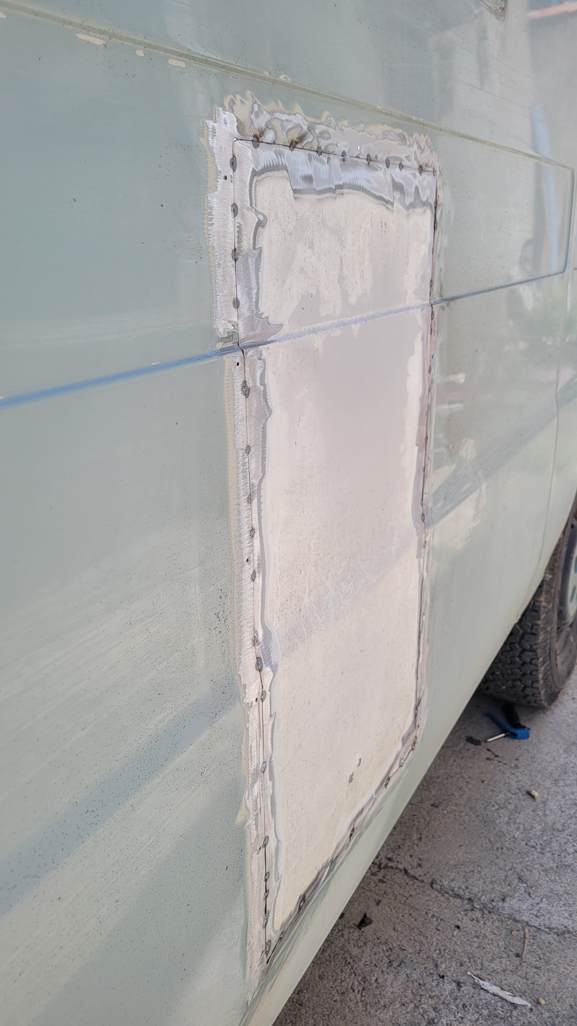

STF a écrit : 28 juil. 2024 19:11 Il va mieux respirer des recoins avec l'enlèvement de toute cette merde mousse :twisted:
Si tu veux te faire mal aux yeux avec de la soudure et de l'étain => https://www.mercotribe.net/phpBB3/viewt ... 10&t=40452
Yes c'est certain, la différence quand il y a pas de mousse, la tôle sans mousse est neuve
Gros boulot sur le merco, avec l'étain c'est top, j'aurai pu pour le coup mais j'ai pas ce qu'il faut. Sur mes soudures pour finaliser les petits trous, j'ai mis du mastic alu qui semble mieux que le normal pour éviter que cela craque.
J'ai pas mal avancé sur la tôle des bas de caisse, je mettrai des photos prochainement :)

STF a écrit : 30 juil. 2024 07:49 C'est bien que tu ai eu de la tôle peinte et saine sous la mousse, dans ce cas, ça vieillit bien.
Pour le mastic alu, c'est un genre d'époxy enrichie en particules ?
non sous la mousse la tôle est morte, complètement rouillé, mais juste à côté quand la mousse n'est pas allée assez loin, c'est neuf
Je pourrais pas te dire pour la mastic alu, je sais simplement qu'il est plus résistant sur la tôle à nue.

Salut à tous,
je met des photos pour montrer l'avancement, je met qu'une partie de ce j'ai fais, c'est tellement long comme travail que je peux pas rentrer dans les détails en photo.
Pour résumé :
- Échappement terminé, suppression d'un silencieux et échappement sur mesure côté droit. (on verra au CT en septembre)
- Réparation de toutes tôles de côté, sol, mur, plafond, châssis
- Nettoyage des longerons, traitement anti rouille et cire corps creux
- Grattage sous le châssis, anti rouille et anti gravillon noir
