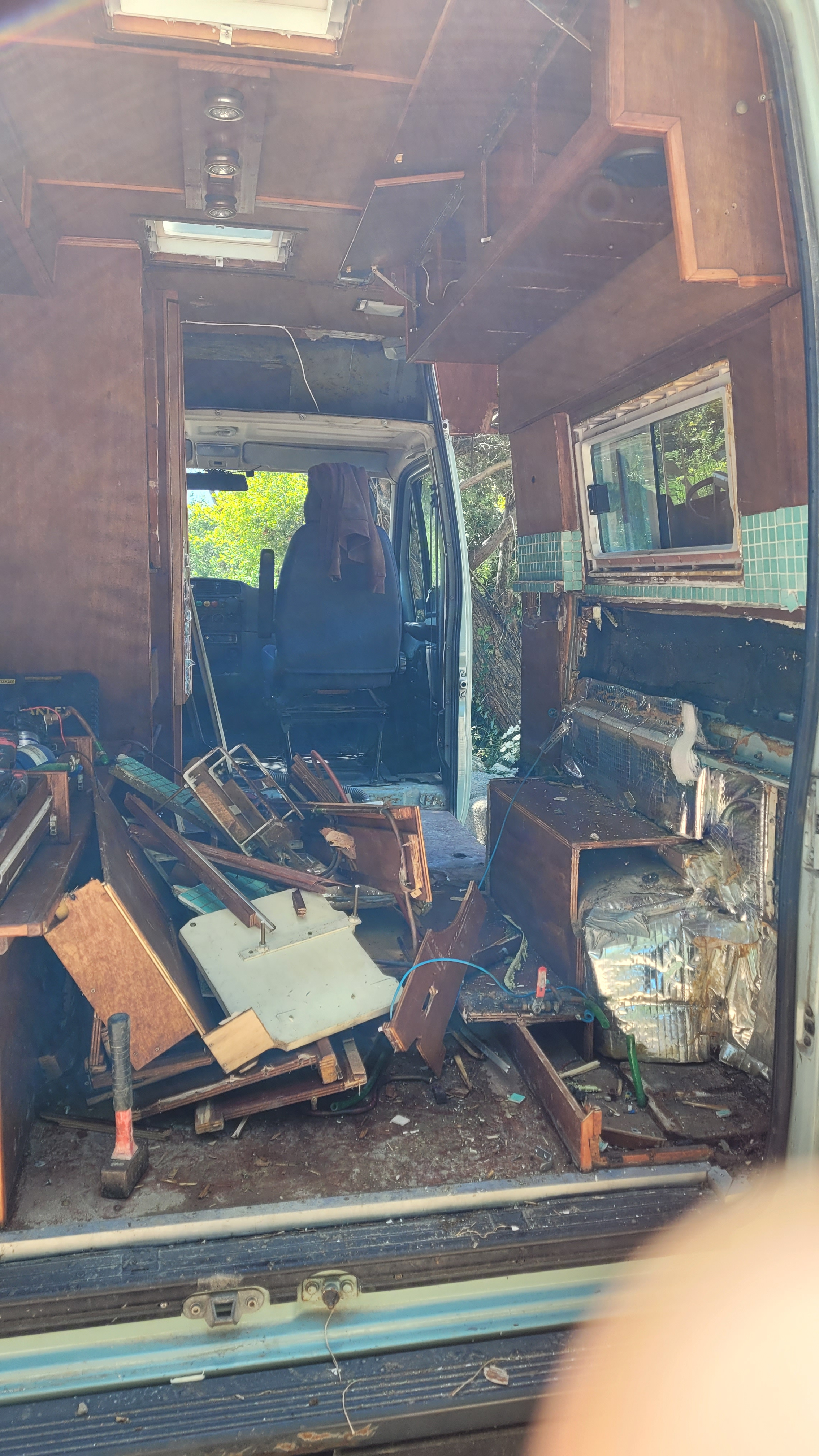

Salut à tous,
j'ai pas avancé sur les points du moteur mais en vidant le camion, il est nettement plus performant :twisted:
place au photos, il y a du boulot, il va tout remettre d'origine niveau tôle, garder les vitres arrières et mettre une fenêtre d'origine sur la porte latérale.
Je me doutais de la mousse polyréthane, on pense ressouder des ailes extérieurs pour tout enlever proprement.
l'objectif étant d'avoir une base ultra saine et simple.

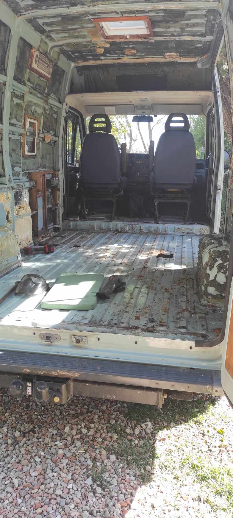

Salut à tous,
on avance lentement mais bien.
C'est énorme comme boulot mais très satisfaisant d'apprendre.
Dans le principe, on fait du soudage (de l'intérieur un maximum) bord à bord en essayant de chauffer le moins possible pour éviter la déformation des tôles (pas évident), puis ponçage, mastic alu et apprêt epoxy de l'extérieur. Côté intérieur, ferose et patte à étanchéité ensuite.
On a donc réussi à refaire complètement le toit, reboucher une grande partie des tôles coupés, mise en place de la nouvelle fenêtre porte latérale.
On a encore plus 1/2 mois de travail sur la rénovation carrosserie et on pourra attaquer l'aménagement sur une base saine.
Nous avons notre départ pour l'Europe pour septembre/octobre, il va falloir s'accrocher 8)

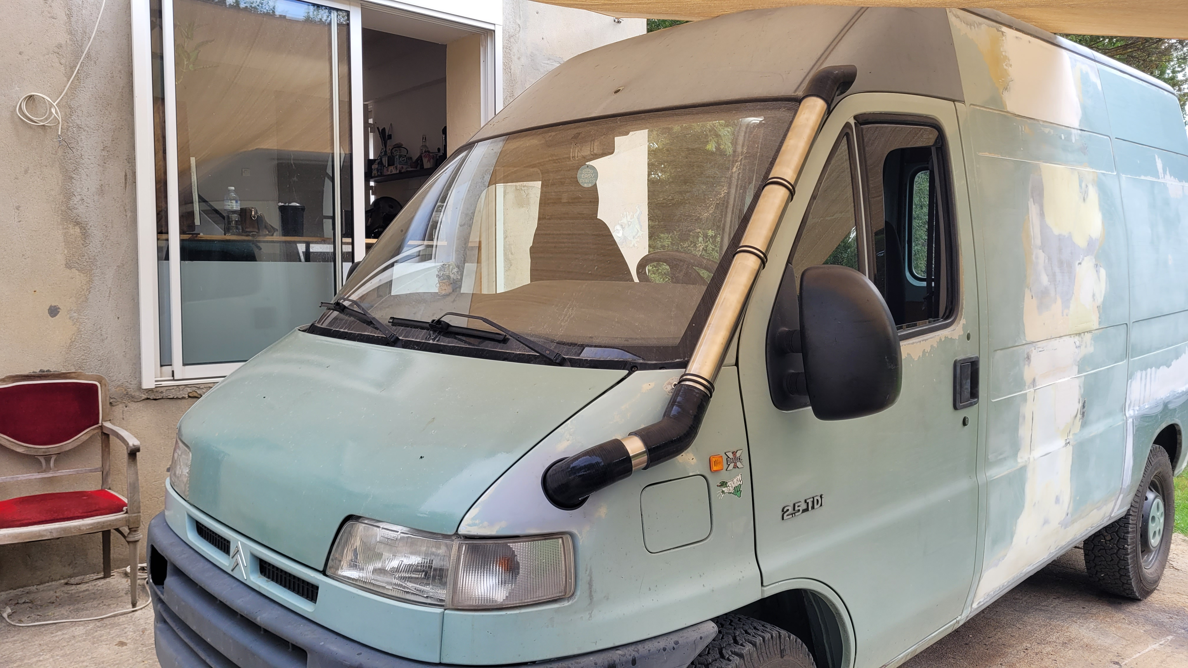

Voici l'évolution du snorkel, content du résultat en sur mesure, c'est plus cool :)
J'ai mis aussi des photos de mon récupérateur d'huile

MatPain a écrit : 17 août 2024 12:12 Voici l'évolution du snorkel, content du résultat en sur mesure, c'est plus cool :)
Ah pas mal du tout. Tu peux expliquer le matériel que tu as employé et les attaches sur la carrosserie.
Je me suis toujours demandé si il ne fallait pas mieux avoir une prise d'air 360 voir orienté coté route pour pousser l'air en roulant.
MatPain
Je découvre
Je découvre
Messages : 389
Enregistré le : 05 juin 2021 11:33
Re: Rénovation Jumper 2.5 TDI Dangel 2000
Message par MatPain »
bext a écrit : 20 août 2024 19:38 Ah pas mal du tout. Tu peux expliquer le matériel que tu as employé et les attaches sur la carrosserie.
Alors pour l'orientation, vers l'avant cela ne sert à rien, la main se fait gober au ralenti. Par contre je mettrai une prise air cyclonique à terme surtout dans les pays sableux
Pour le matos, bcp de l'aliexpress pour faire le rat :
Dans les dimensions, on part de 76mm du filtre à air et je fini mon tube en 70mm.
- Collier m70 https://www.aliexpress.com/item/1005004 ... 7d56X4CTAx
- Flexible https://fr.aliexpress.com/item/10050019 ... pt=glo2fra
- Réservoir lave glace https://fr.aliexpress.com/item/10050058 ... pt=glo2fra
- Coude réduit 76-70mm https://fr.aliexpress.com/item/10050051 ... pt=glo2fra
- Tube 76 mm https://fr.aliexpress.com/item/40005724 ... pt=glo2fra
- Tube inox 70mm https://www.ebay.fr/itm/404712701356
En gros pour faire cette modif, on tourne autour des 100 euros, façon il existe pas de kit pour nos jumper/boxer 1 :/
