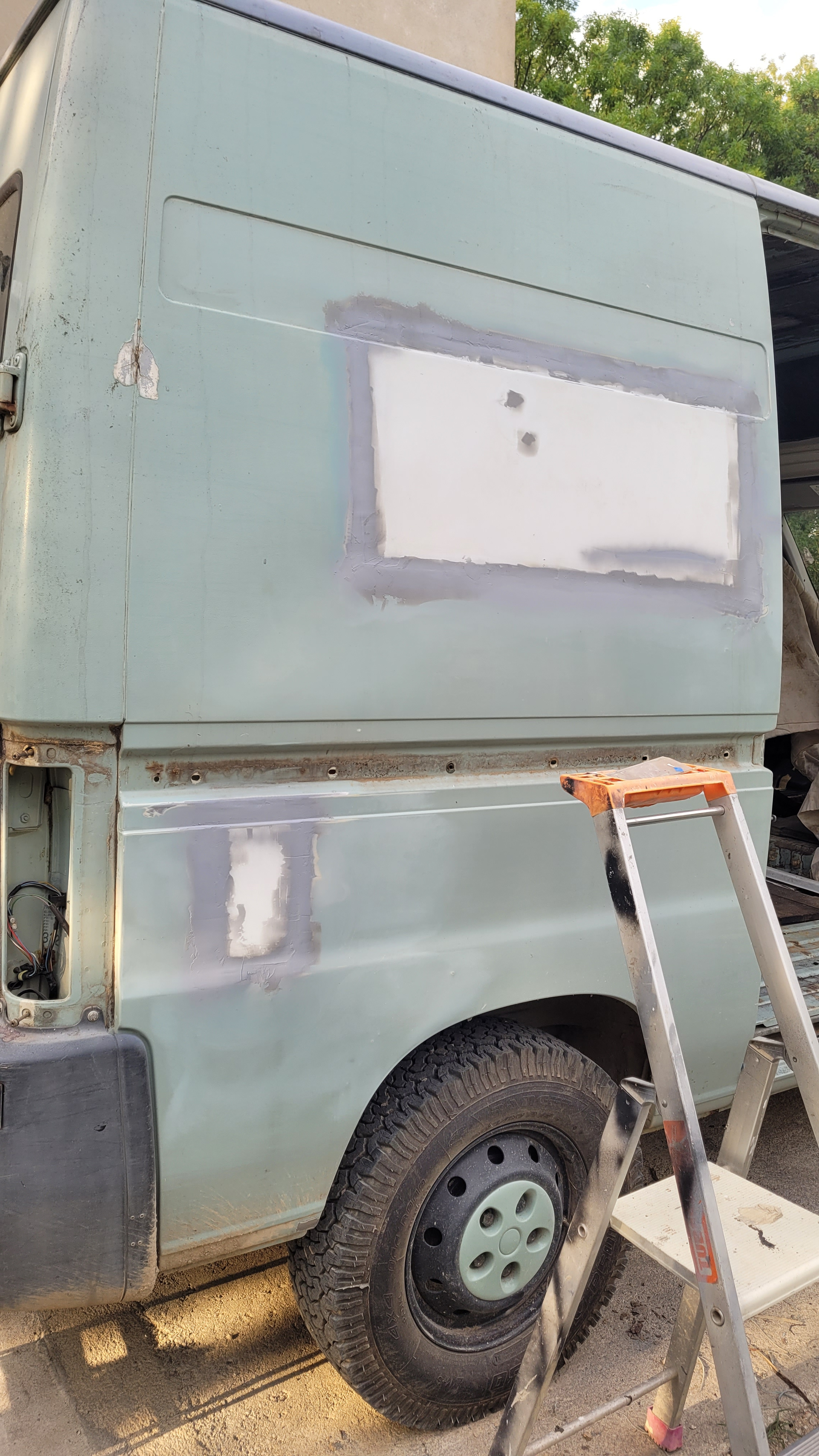

ça avance, c'est long et le manque de disponibilité n'aide pas l'avancé mais ça avance.
Pour éviter que la tôle gondole, j'ai soudé des renforts pour être bien sur que la tenu est là.
Donc mastic, puis encore, puis encore mastic, il y a pas forcément énorme mais c'est long à rattraper pour que ce soit un minimum propre.
J'ai attaqué le rebouchage du tôle, j'en suis à 2 bouteille de 10L de argon/co2, au moins 100 trous de reboucher, putin de chantier ^^
J'ai du couper la tôle derrière pour enlever la mousse polyuréthane qui m'empêché d'avoir l'accès aux longerons, maintenant c'est nickel j'ai pu nettoyer tout au karcher avec un déboucheur sous pression.
Il reste encore pas mal de boulot sur la base pour que le véhicule redevienne un utilitaire correct, avant même de penser à redevenir un camping car.

je continue, c'est l'éclate ^^, je coupe, je nettoie, je traite, je soude, je mastic, en boucle cela depuis des mois.
mais bon, petit à petit, l'effort paye toujours :thumbup:
