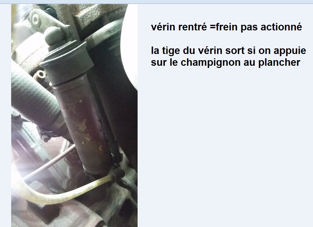

bonjour
mon frein à l'échappement n'a aucune efficacité alors que le verin actionne bien l'axe du clapet
voici ma vidéo :
est ce que l'axe est cassé dedans ?
j'ai bien mis du dégrippant pour préparer le démontage mais j'aimerai vos conseils avant de me lancer :
merci
Fab
voici ma vidéo :
merci
Fab

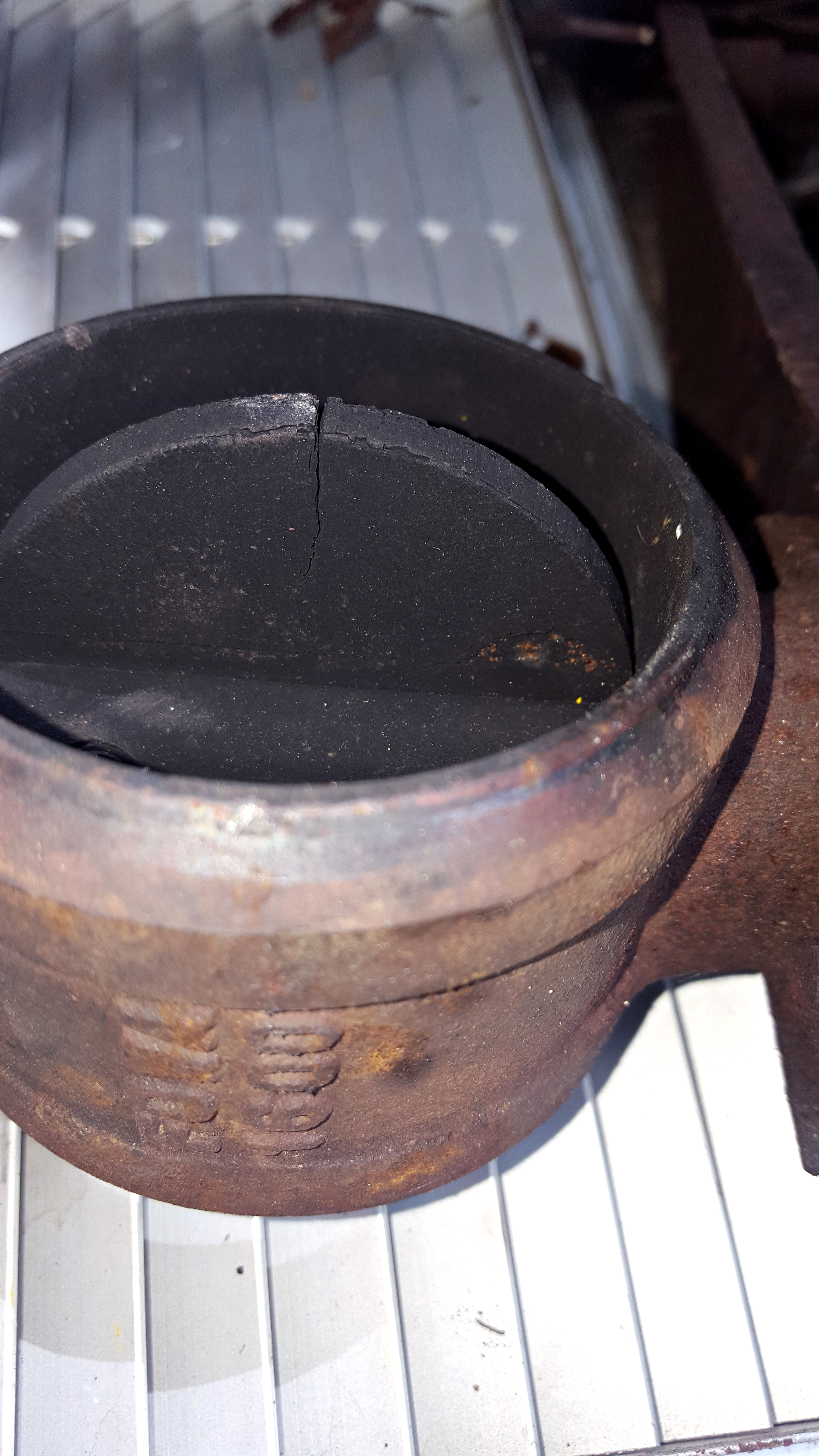

- Messages : 5052
Re: Frein sur échappement 110.150
y a de forte chance que ton clapet soit complètement bouffé,qui,de fait ne bouche plus le collecteur échappement....

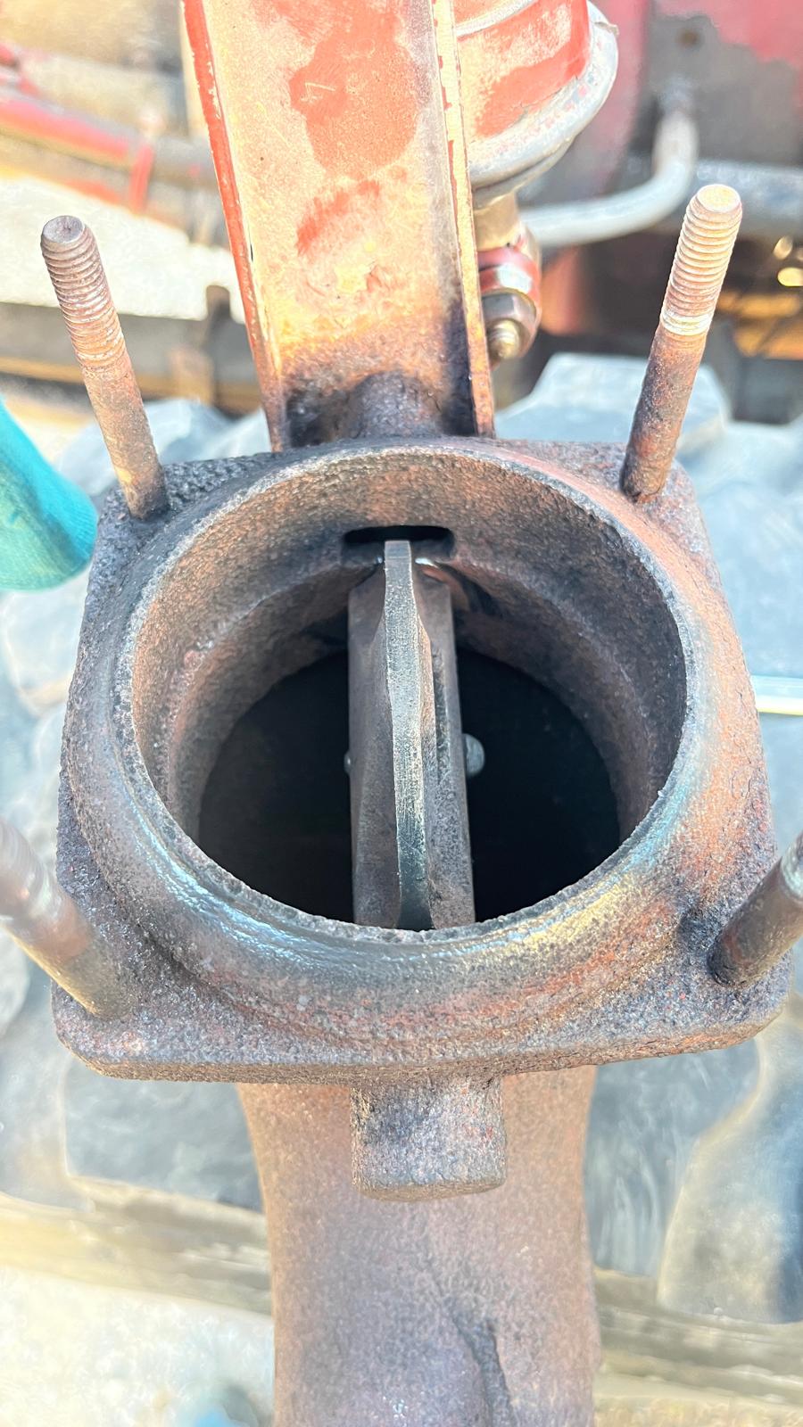

Salut à tous
Sur notre vieux camion, l'axe du clapet était grippé, après démontage et avec du dégrippant, tout est redevenu comme avant, il fonctionne bien si le moteur tourne vite (dans les tours) et avec bien sûr une vitesse adaptée (3ème par exemple), ça n’arrête pas le camion, mais ça le ralentit considérablement même dans des descentes bien pentues.
Mais pour que le clapet soit bouffé, il faut que le camion ait beaucoup roulé sans doute non ?
Parce que le notre n'est absolument pas bouffé sur un camion de plus de 45 ans.
Ouvert en grand sur la photo....Pas d'autre photo...

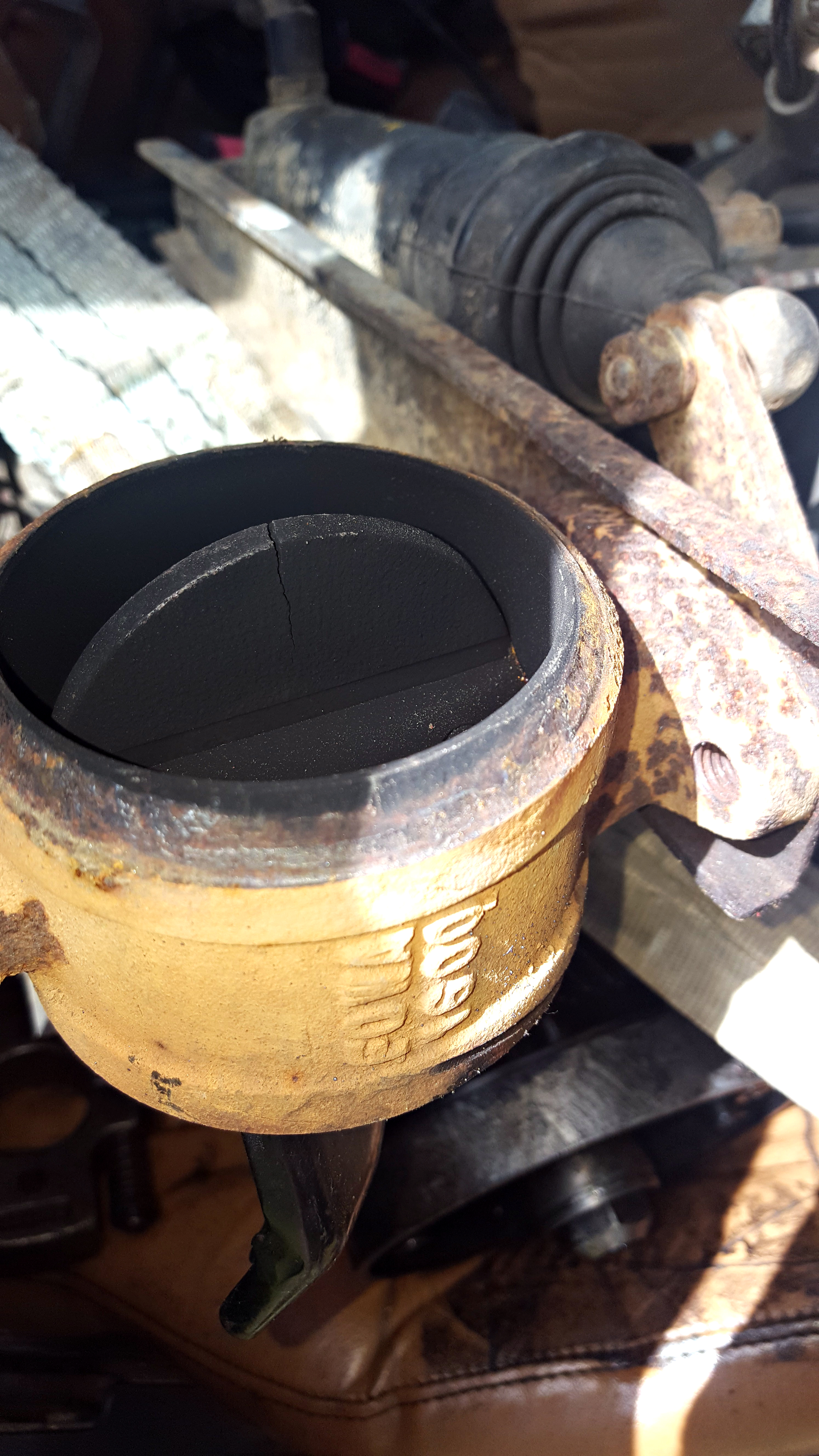

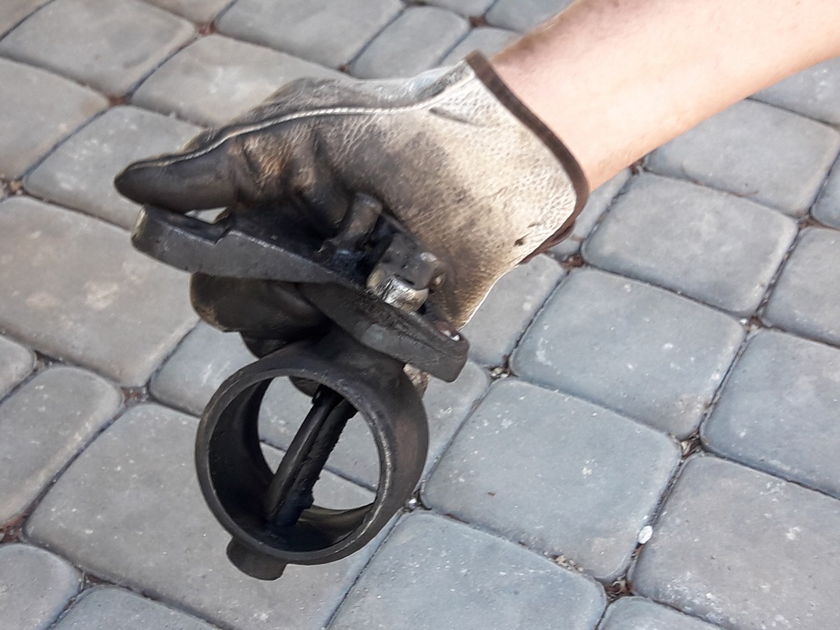

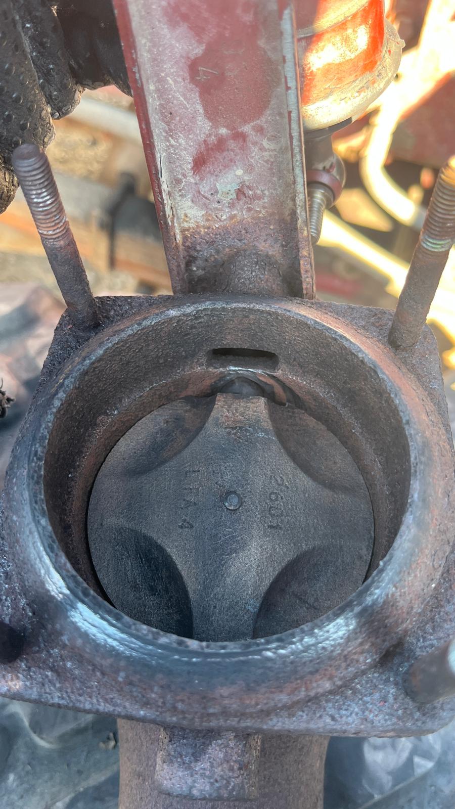

- Messages : 5052
oui mais là en l'occurrence l'axe sur celui de fabien n'est pas grippé....voici 2 clapet de 2 s130 dont un qui avais "que" 240000 km et le second vient d'un s130 de la dde...autant dire qu'il a pas trop travaillé
peut être aussi que le clapet s'est devisé de son axe et est tomber et bloqué dans le tube de descente....après fab' tu peut le démonter s,'est vraiment pas galere,pense a bien tout badigeonné de wd40 un peut avant....
le tient est d’ailleurs très différent d'un clapet de s130,pas sur qu'il soit d'origine....
