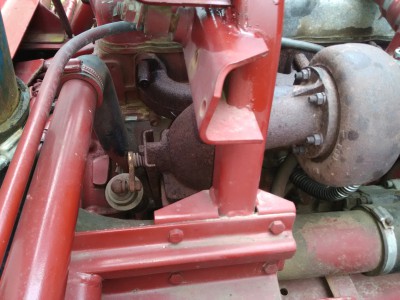

L'échappement et d'origine je pense, il part sous le châssis.
Je vais attaquer le démontage cette aprem. A vrais dire dans l'histoire j'ai peur de casser les vis, car toutes la boulonnerie se trouvant entre la cabine et la cellule sont sacrement oxydé (hier l'entretoise du réchauffeur de gasoil à finit en deux

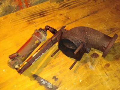

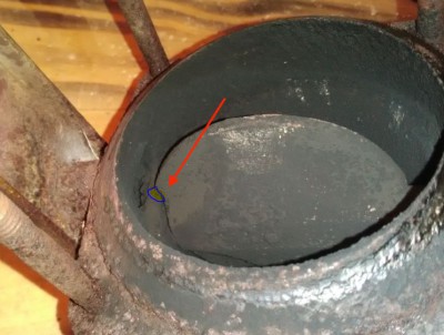

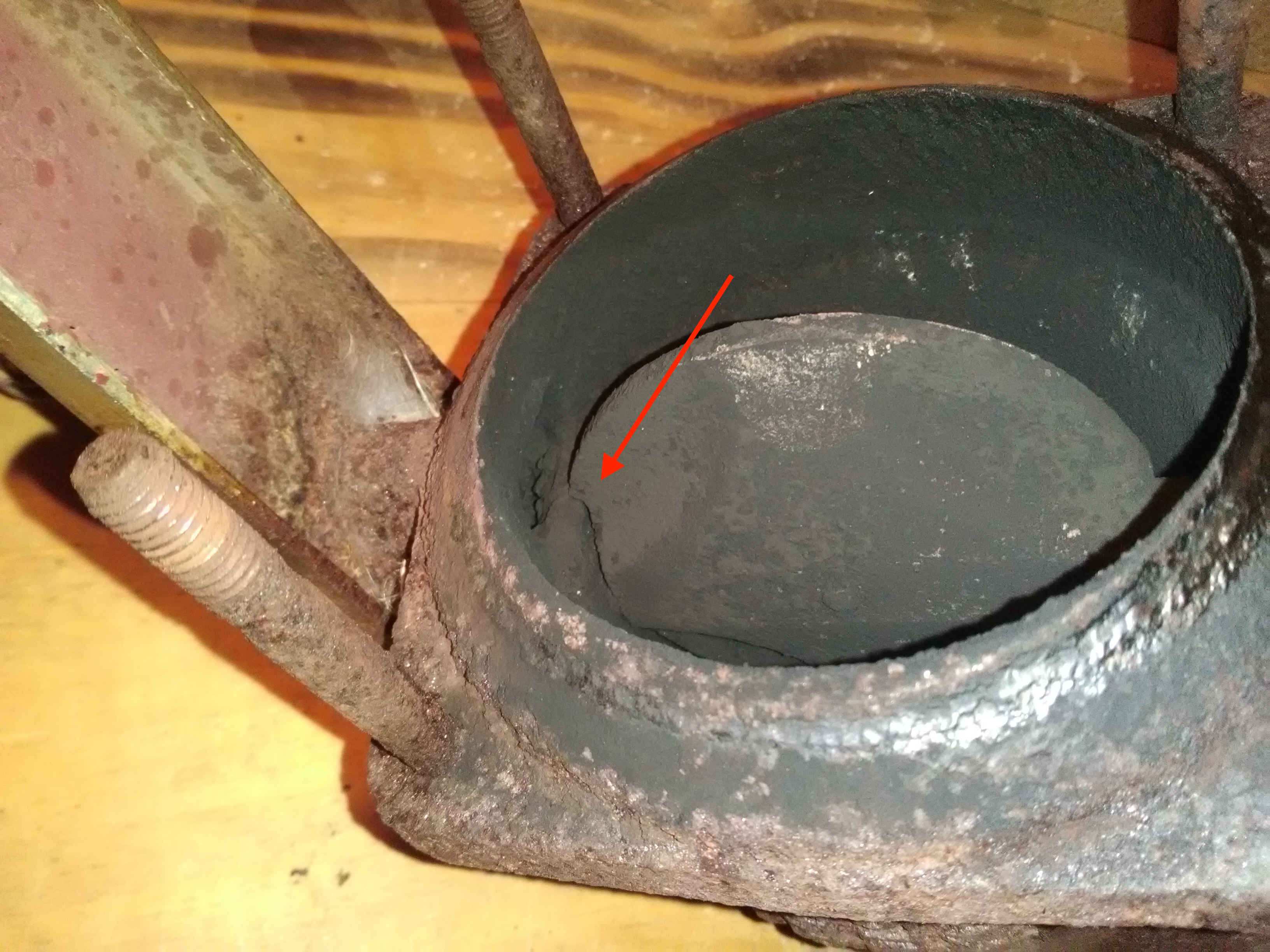

Le frein d'échappement est enfin sorti! Après avoir dû démonter une bonne partie de l'arrivée d'air, le remplissage annexe huile moteur et la ligne complète d'échappement. Il semble que le papillon soit cassé ou usé et reste en position ouverte. Vu que toutes les pièces sont serties et grippées je pense le remonter en état et adieu le frein d'échappement.

Nan il est usé !! et le ressort le "tire" contre le renflement .... je pense...
tu dois pouvoir pousser lensemble pour que le clapet ne touche plus...
Il n'y a pas trop de solution pour le remètre en état... peut être en soudant un morceau d'acier pour n'avoir plus l'ergot qui semble le bloquer.
d'autres avis sont bienvenus

Sinon limer la partie fatigué, même si l’étanchéité ne sera plus à 100% c'est mieux que rien. Enfin je vais déjà essayer de le débloquer et ce n'est pas gagné.

aussi oui, supprimer cette excroissance et voir si tu arrives à le débloquer....
Je ne sais pas sur le 110.150 s'il est efficace d'origine comme sur le S170, je pense que oui... c'est le même moteur...
par contre sur mon ex-EDF M180 il ne fonctionnait ou se fesait sentir uniquement si le régime moteur tournait autour de 2000-2100 tr/min

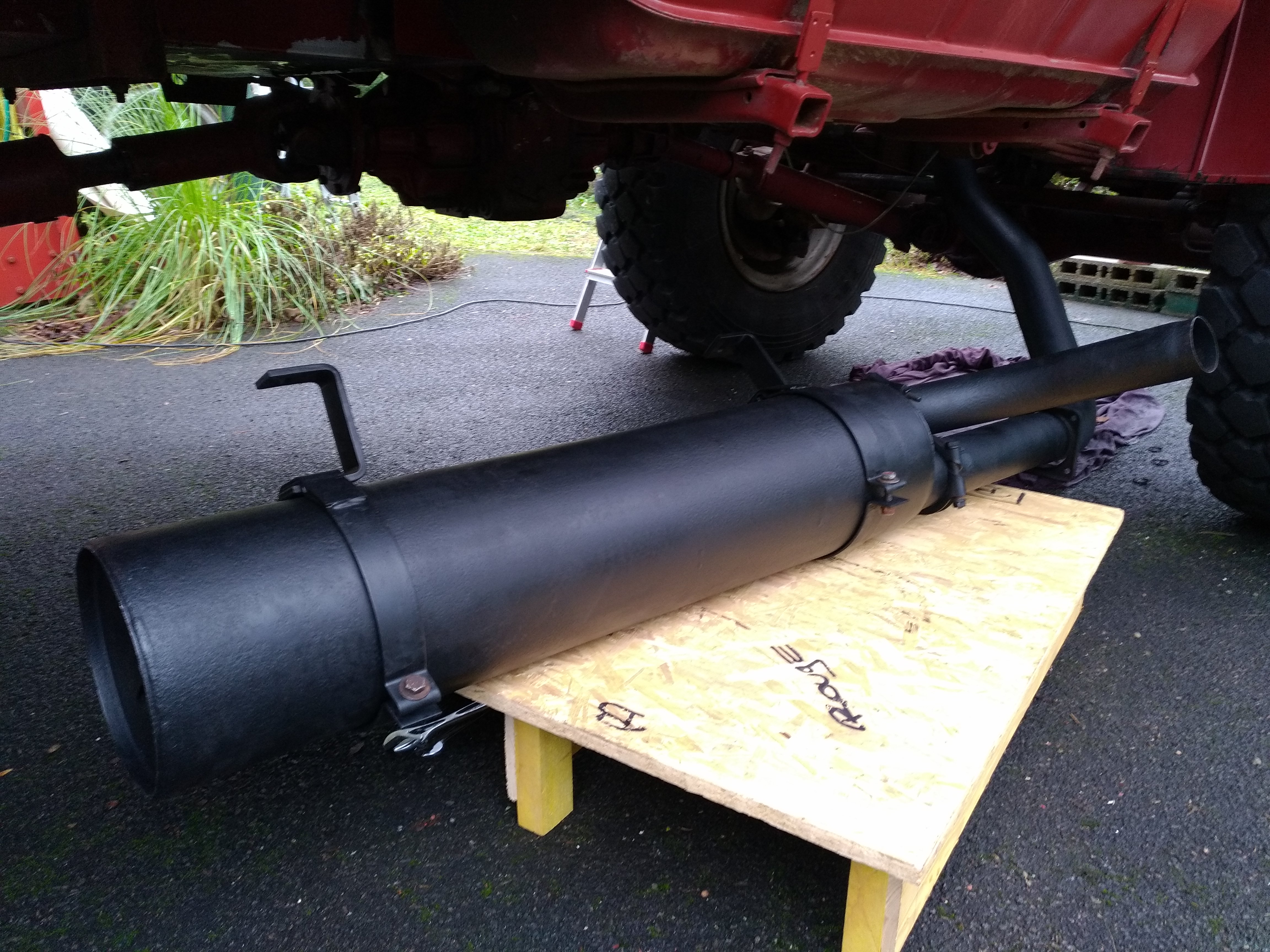

J ai déposé le mien cette aprèm ; un léger jeu axial de 1 mm sur le papillon et sa tige. Ça vous effraie ?
Je m interroge car la rotule de commande est légèrement bouffé (je vais remettre à neuf) et j ai du jeu et donc une fuite de gaz sur un manchon entre 2 collecteurs d échappement.
Je doit également renforcer le silencieu qui présente une faiblesse vers le collecteur de sortie. Ce dernier étant libre, il doit sans doute creer "un balourd" il faudrai que je lui rajoute un collier ou que je raccourcisse.

non le jeux n'est pas grave sur le clapet la dedan y a du jeux a peut pres partout justement pour eviter que le système ne grippe trop facilement...
par contre perso j'ai pas pigé: le collecteur qui a une faiblesse??...qui est libre et crée un balourd ?? comment ça ??

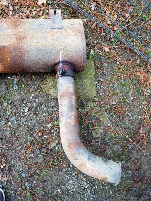

Ce que je constate c est que mon pot d échappement est fissuré autours de l implantation vers le dernier collecteur de sortie a l atmosphère qui "pendouille" librement car non fixé. Son poid et les vibrations sont je pense l origine de cette fissure.
Désolé je suis pas très clair mais on va quand méme réussir à se comprendre entre Côme

ha ok ça y est....ton pot a déjà été bidouiller,le tube "en bon etat" a été rajouter avec un collier qui ne doit pas serrer grand chose,si tu a un semis auto tu peut souder tout ça et virer le collier....

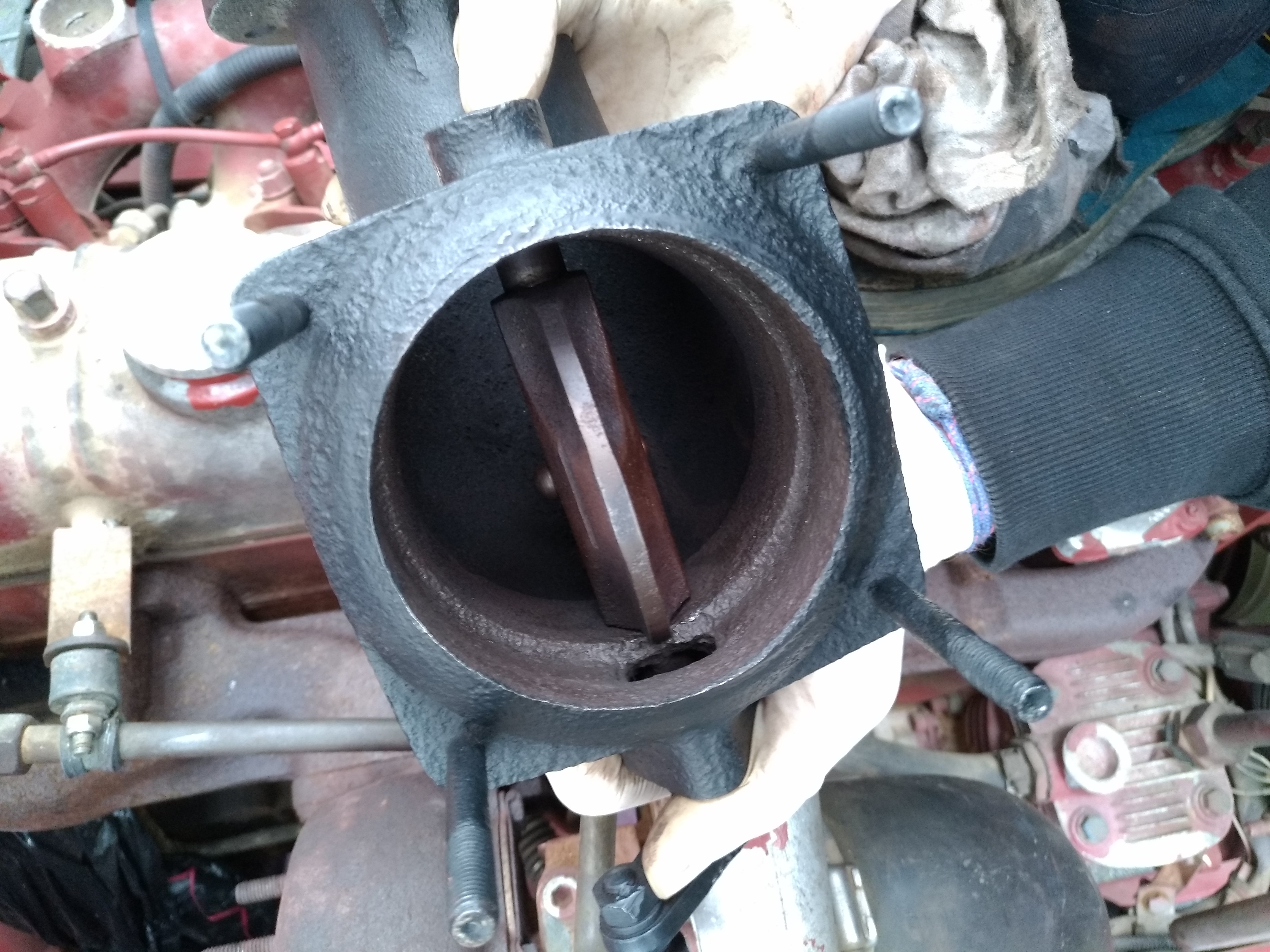

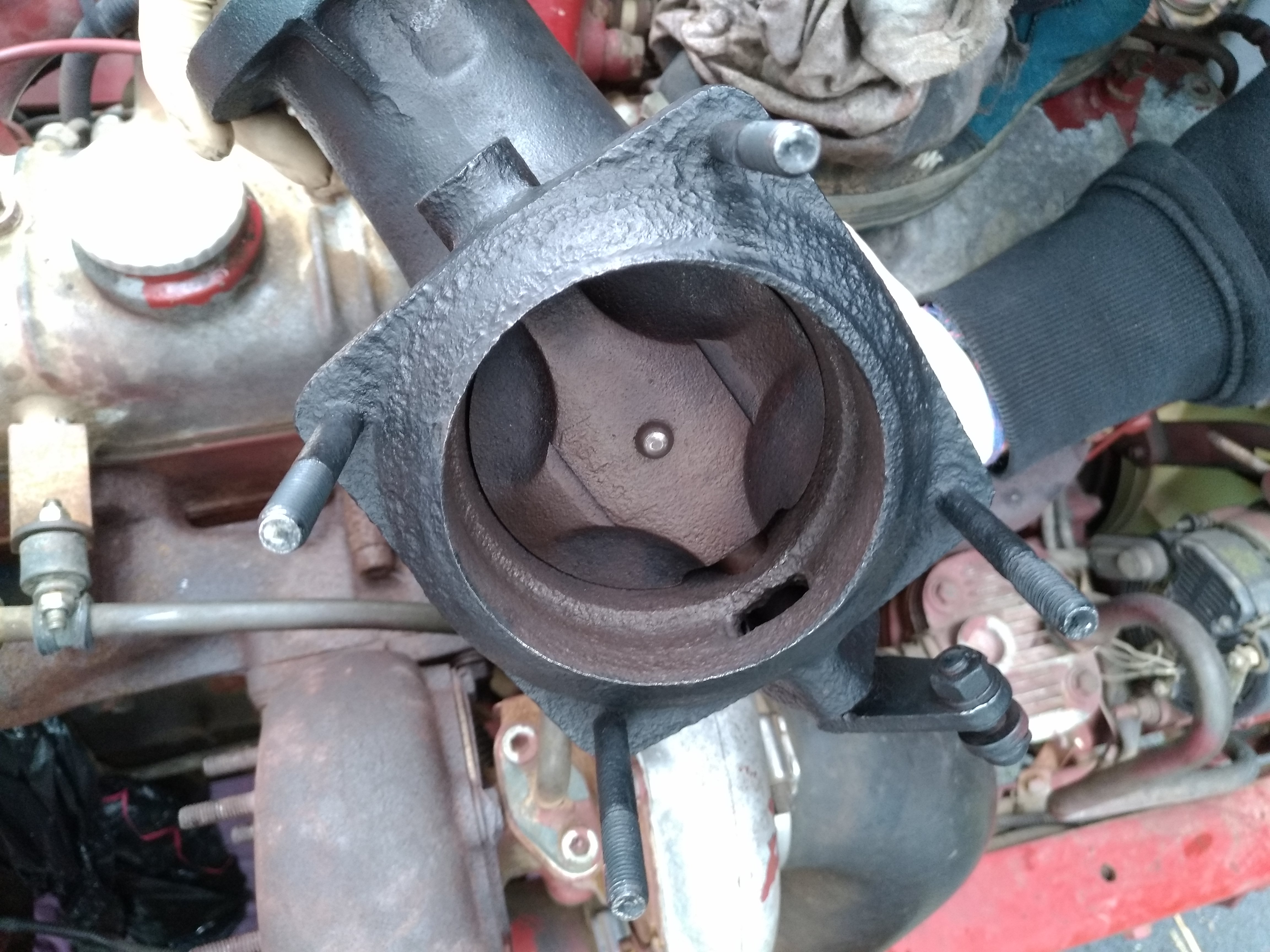

J'ai réussi à débloquer le clapet après une bonne heure. Du coup:
- Beaucoup de WD40
- Du Décap four (attention ça tâche les doigts)
- Une nuit à tremper dans le gazole
- Un chalumeau pour chauffer les logements de l'axe
- Re WD40
- Un étaux
- Des grands coups de marteau dans le sens axial pour le débloquer
- Un tube de 2m pour dégripper la rotation (j'en ai arraché l'étau de l'établi^^)
Mais c'est du costaud, j'ai vraiment forcé comme un ours et rien n'a cassé, ni fissuré, ni déformé.
Et voilà le clapet débloqué, nettoyé et repeint: On peut constater que le fameux ergot et en fait normale, ils servent d'indexages au clapet pour rester "plus ou moins" en position ouvert. donc aucune usure à ce niveau là.

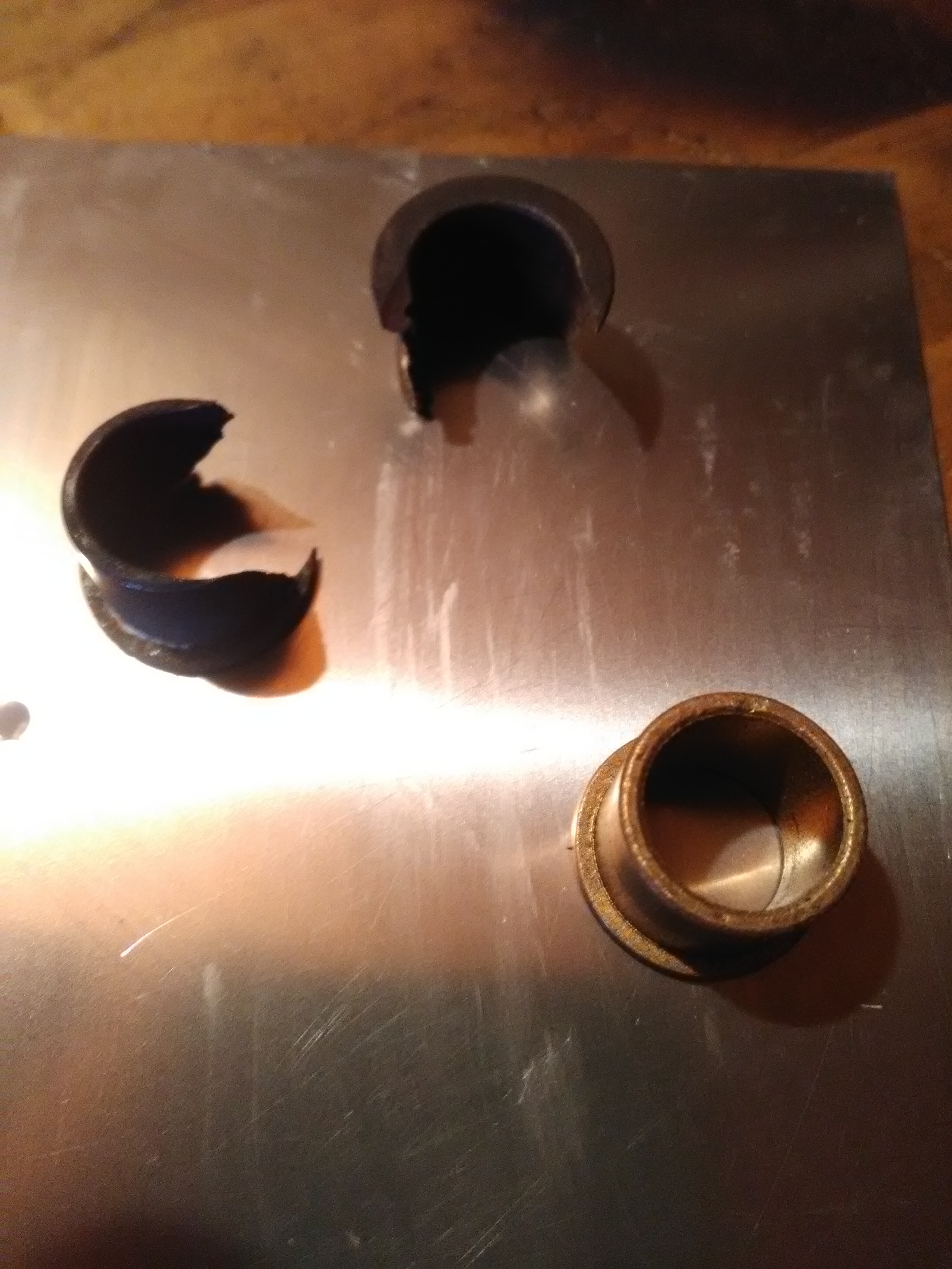

Par-contre les bagues auto-lubrifiantes sur l'axe qui maintiennent le vérin sont, comment dire... légèrement fatigué...
Et l'alésage au niveau de vérin et complétement oblon Enfin bréf, tout est réparés, décapés, nettoyés et repeints. J'en ai même profité pour refaire la ligne d'échappement. Bonne journée
