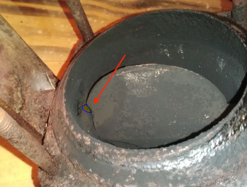

Le frein d'échappement est enfin sorti! Après avoir dû démonter une bonne partie de l'arrivée d'air, le remplissage annexe huile moteur et la ligne complète d'échappement. Il semble que le papillon soit cassé ou usé et reste en position ouverte. Vu que toutes les pièces sont serties et grippées je pense le remonter en état et adieu le frein d'échappement.

Nan il est usé !! et le ressort le "tire" contre le renflement .... je pense...
tu dois pouvoir pousser lensemble pour que le clapet ne touche plus...
Il n'y a pas trop de solution pour le remètre en état... peut être en soudant un morceau d'acier pour n'avoir plus l'ergot qui semble le bloquer.
d'autres avis sont bienvenus

Sinon limer la partie fatigué, même si l’étanchéité ne sera plus à 100% c'est mieux que rien. Enfin je vais déjà essayer de le débloquer et ce n'est pas gagné.

aussi oui, supprimer cette excroissance et voir si tu arrives à le débloquer....
Je ne sais pas sur le 110.150 s'il est efficace d'origine comme sur le S170, je pense que oui... c'est le même moteur...

Et voilà le clapet débloqué, nettoyé et repeint: On peut constater que le fameux ergot et en fait normale, ils servent d'indexages au clapet pour rester "plus ou moins" en position ouvert. donc aucune usure à ce niveau là.
