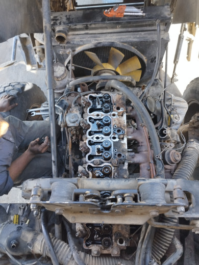

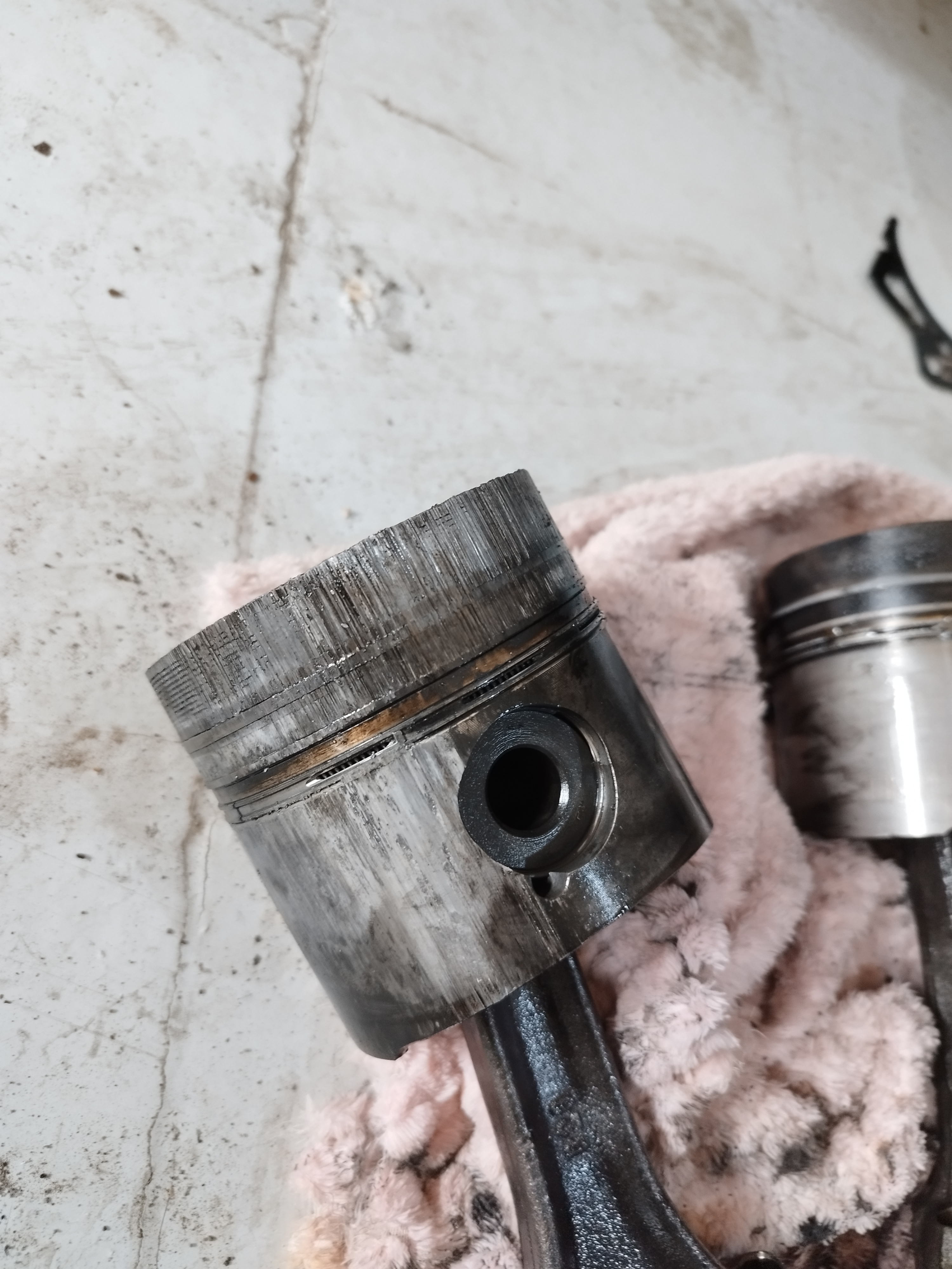

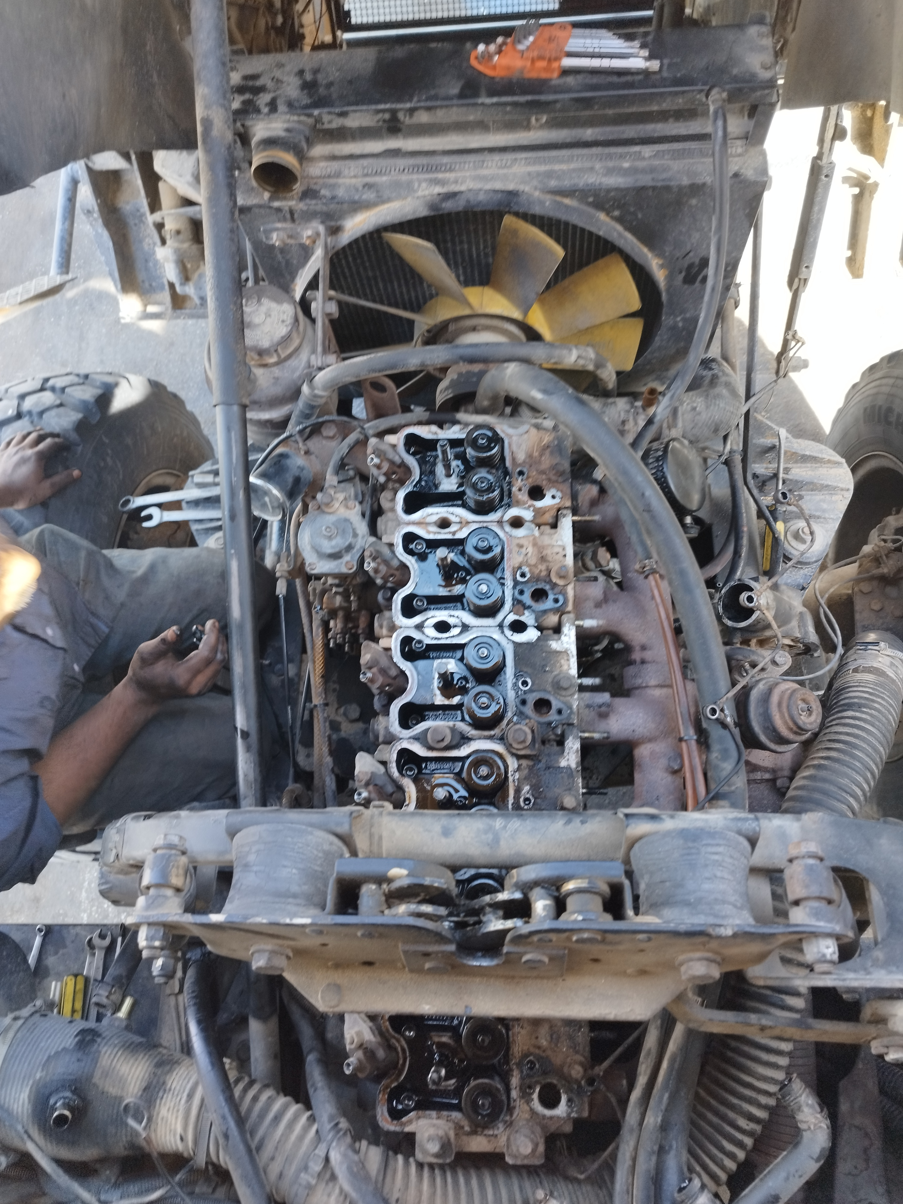

Bonjour à tous ici,
je suis propriétaire d'un Brutt (2) et je voyage actuellement en Arabie Saoudite. Mon moteur VM 692 est maintenant complètement endommagé. J'ai vu sur ce forum qu'il y a des années (c'est-à-dire il y a 10 ans) il y avait des moteurs de remplacement en Italie. c'est toujours le cas? Quelqu'un connaît-il l'adresse ou cet utilisateur est-il toujours actif sur ce forum ?

@ SamL.
J'ai la documentation de ces moteurs et un contact chez VM France, il faut que je regarde cela.
Mais il a quoi ton moteur ?
Le problème de culasse ?
Des détails SVP.
Des détails SVP.

Merci beaucoup pour votre vif intérêt pour mon problème et la solution !
Voici plus d'informations : Le moteur est installé dans un Brimont Brutt Type 2 (modèle 6 tonnes). Le moteur a surchauffé à cause d'une durite éclatée dans le système de refroidissement et s'est arrêté à plein régime. Le véhicule n'a affiché aucune erreur lors de l'arrêt.
Ce qui est défectueux : les culasses, les joints de culasse, le bloc est à raboter et les cylindres sont également défectueux. Le remplacement de toutes les pièces n'est une option pour moi (d'un point de vue financier) que si aucun moteur de remplacement VM HR692HT (51A) n'est disponible. Un moteur SWAP serait le dernier recours pour ramener le véhicule chez lui (en Suisse).
Il est important de savoir que je ne peux pas rester ici à Riyad pendant des semaines (visa, températures, etc.). Pour le moment, j'ai contacté VM Italie et www.riccigiorgio.com mais je n'ai encore rien entendu à cause du week-end en Europe. J'espère avoir une réponse lundi.
Ce serait bien si j'avais encore plusieurs options.
Vous trouverez ci-joint une photo d'un cylindre déposé (4 sur 6 sont comme ça)

Aïe..
On est effectivement au delà du joint où de la culasse seule.. les renforcées tiennent de la surchauffe "classique" sous nos latitudes, mais là..
As tu essayé d'enlever (ou faire enlever) une des chemises ayant le plus "reçu" ?
Quand tu dis qu'il faudrait raboter le bloc, c'est léger ou pas ? Serait il possible que le bloc entier se soit déformé ?
Le moins cher serait peut-être plutôt un moteur de remplacement.. encore faut il le trouver là où tu es..
Sinon, au pire, en adapter un autre.. je ne sais pas ce que tu peux trouver par là bas.. ce serait peut-être le mieux en rapport prix/délai..

VM France n'a rien, mais ils viennent de contacter VM Italie.
J'ai un contact pour des culasses neuves refabriquée par AMC en Espagne, les joints de culasse ne sont pas un problème car on les retrouve.
Après j'attends le retour d'un gars qui a plusieurs blocs !
Je viens de contacter l'importateur en France des culasses espagnoles AMC mais Peux-tu nous dire si tu peux réaléser ou tu es ?
Je pense a des piston en cote réparation ou des kits chemise piston avec des culasses neuves et des coussinets de bielles neufs.
Mais ton vilebrequin est dans quel état ???
Fais nous des photos etc...

Les vilebrequins semblent aller bien. Je ne peux pas vous envoyer de photos pour le moment car le garage n'est pas encore ouvert à cause du Ramadan.
Je pense que cela dépend simplement du prix des cylindres, des culasses et des joints de culasse. Je ne veux pas investir 10 000 € pour fournir ce moteur. Cela n'en vaudrait pas la peine. Pas même émotif.
Le bloc peut être affûté ici, mais sa qualité est bien sûr une autre question. Pour cette raison, je pense qu'un moteur de remplacement serait la meilleure option. Peu importe l’histoire qui se cache derrière. Il existe un risque avec les deux variantes. En fin de compte, pour le meilleur ou pour le pire, la disponibilité et le prix déterminent.
