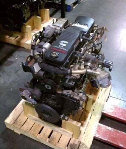

Un moteur de dodge ram Tdiesel de 6.2 L...pour ceux qui veulent faire du rallye..
2500€ 50 000 km provient d'un véhicule accidenté.

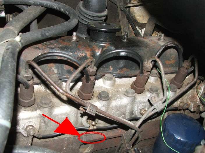

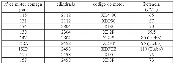

Pour infos:

sur l'indenor il y en a avec la culasse renforcé, celui de la photo ne l'est pas mais normalement les brutt militaires l'on tous.
A+Claude.

claude1962 a écrit :sur l'indenor il y en a avec la culasse renforcé, celui de la photo ne l'est pas mais normalement les brutt militaires l'on tous.
A+Claude.
tu saurai nous mettre en photo ton moteur pour montrer la culasse renforcée?

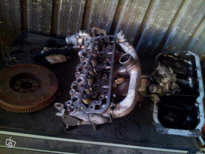

Message par claude1962 »
sur cette annonce on voie les renforts qui partent en V des trous de vis entre les injecteurs.

celui de la photo plus haut est un atmo ;)
