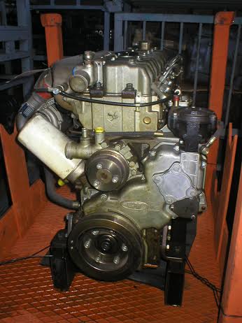

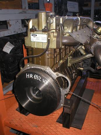

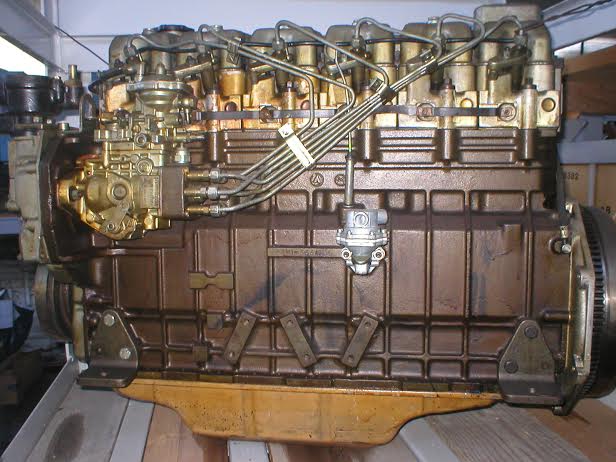

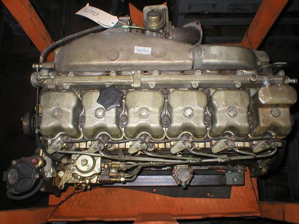

il m'a envoyé des photos; je vous les met ici.
il n'y a pas sur ses moteurs ni démarreurs ni alternateurs. ils sont nus proviennent directement de chez VM.
ils ont été achetés pour être "marinisés" mais le client final n'a pas donné suite, car faillite...
Voilà comment il les a à la vente à ce tarif cher mais raisonnable je trouve pour des moteurs neufs, et correctement stockés.

Le même jour, "Bricomax95" nous met en ligne les photos du moteur VM 6 cylindres qui est disponible en Italie ET un manuel du "Brutt 02" avec tous les détails de ce moteur monté dans les Brutts dès 1990 !
Donc, voilà les gars qui voulez plus de puissance, vous savez ce qu'il vous reste à faire...

Sur les photos on peu voir que c est le carter alu, le plus solide je crois ...et le plus cher. Par contre les injecteurs à brides ..bof.

Bricomax95 a écrit :...A vérifier si l entrainement de ceux ci sont a cascade de pignons ( bruyant mais solides) ou à chaîne ( à fuir) ou à courroies ( encore pire je crois)
Sur les photos que tu a mises, on voit très bien les carters pour une cascade de pignons.
=> Ce qui était pratique courante à l'époque de ces moteurs et ce qui est le plus fiable à mon avis.

il a 23 de ces moteurs neufs, ils ne sont pas encore marinisés en fait, ils sont tels que de chez VM. jamais étés modifiés. bruts pour nos brutts.
