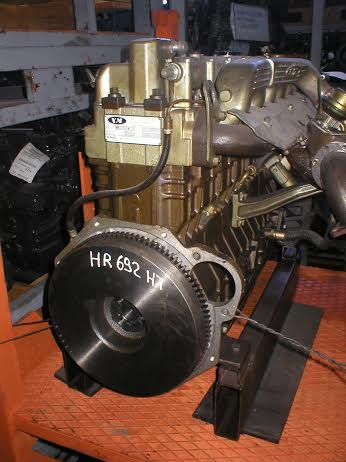

j'ai appelé ce mec en Italie, spécialiste de moteurs industriels..
il en a plusieurs de tout neufs!!!
3000 € pièce. en neufs de neufs.prix départ.
il m'a envoyé des photos; je vous les met ici.
il n'y a pas sur ses moteurs ni démarreurs ni alternateurs. ils sont nus proviennent directement de chez VM.
ils ont été achetés pour être "marinisés" mais le client final n'a pas donné suite, car faillite...
Voilà comment il les a à la vente à ce tarif cher mais raisonnable je trouve pour des moteurs neufs, et correctement stockés.

... Trop cool ce forum !
Le même jour, "Bricomax95" nous met en ligne les photos du moteur VM 6 cylindres qui est disponible en Italie ET un manuel du "Brutt 02" avec tous les détails de ce moteur monté dans les Brutts dès 1990 !
Donc, voilà les gars qui voulez plus de puissance, vous savez ce qu'il vous reste à faire...

Bricomax95 a écrit :...A vérifier si l entrainement de ceux ci sont a cascade de pignons ( bruyant mais solides) ou à chaîne ( à fuir) ou à courroies ( encore pire je crois)
Sur les photos que tu a mises, on voit très bien les carters pour une cascade de pignons.
=> Ce qui était pratique courante à l'époque de ces moteurs et ce qui est le plus fiable à mon avis.

Le rouge en suisse ils m'ont promis de me faire des photos mais pas avant le 23 12 car il est encore exploité en ce moment..dans une caserne suisse.
le gars en italy m'a donné ca cette après midi.
Motore VM .. HR692HTA.pdf
(3.24 Mio) Téléchargé 2292 fois
il a 23 de ces moteurs neufs, ils ne sont pas encore marinisés en fait, ils sont tels que de chez VM. jamais étés modifiés. bruts pour nos brutts.
Modifié en dernier par Bricomax95 le 04 déc. 2013 19:11, modifié 1 fois.
