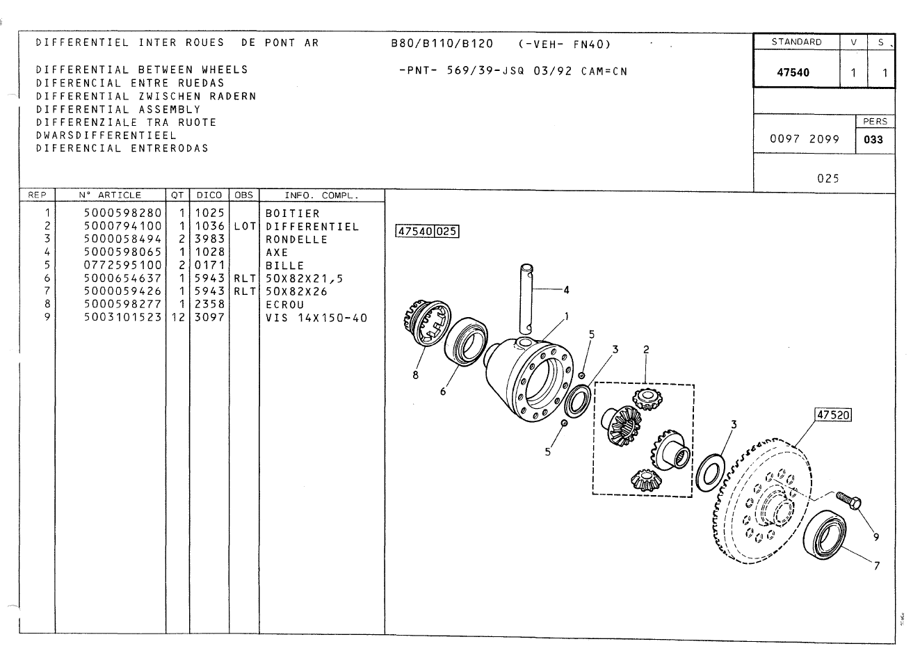

Contrairement à ce que j'ai pu écrire avant... voici les références pour un pont 569-39 :
D'aileurs j'en profite pour écrire ici des infos que j'ai pu synthétisé.. mais qui étais peux-être déjà connu..
Il y à 4 variante du pont type 569 :
  • 569-39 : Première version, précharge des roulements du boitier de differentiel par un écrou à créneaux.
  • 569-01 : Version qui succède au 39, précharge des roulements du boitier réalisé par des cales.
  • 569-02 : Semble semblable au 01, les 01 et 02 semble avoir certaine versions "renforcé" avec 4 satellites.
  • 569-10 : C'est le pont AV des B Renault, il est basé sur le type 01 et/ou 02 en version "renforcé."
Dans toute les variante, le couple conique, pignon + couronne reste le même sauf pour le 569-10 dont le sens est "inversé".
La fixation de/des axes des satellites ne se fait plus avec des billes + vis mais avec une bague.
Je me demande si ce boité fait pour les 01 / 02 / 10 pourrais aller sur un 39 ;) :?:
Pour le moment à priori... Tout les Ponticelli serais en 569-39
On identifie ce type de pont aux vis du carter, 11 de 8mm et 2 de 10mm à gauche et à droite.
Ces vis sont prévu pour bloquer d'un des deux côté le réglage de l'écrou à créneaux du type 569-39. Elle sont absente sur les autres version.
Toujours est-il qu'il faut des outils spécifique et notamment de métrologie assez précise pour réaliser cette action correctement.
C'est pourquoi.. je ne réaliserais pas l'installation moi même, en tout cas pas à 100% mais je vais à minima m'occuper de désassembler et changer la couronne du boitier de différentiel. Mais réaliser l'action de changement de pignon et réglage de la distance conique, avec un atelier d'usinage.
