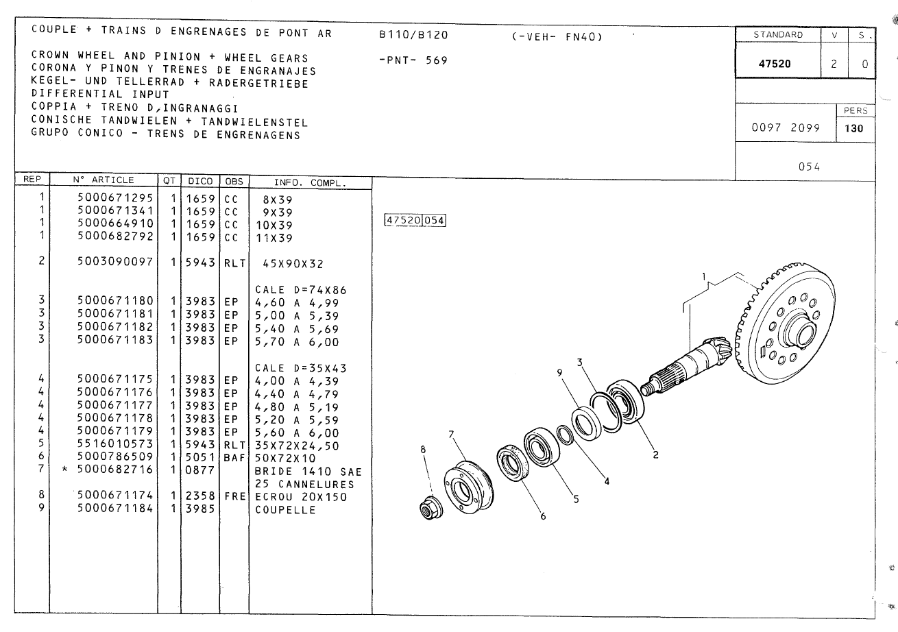

Le changement de couple conique pour le passage de 9x39 à 8x41 ne va pas se faire tout de suite.
Mais.. je prépare les documents, et je m'arrange pour comprendre ce qu'il faut faire.

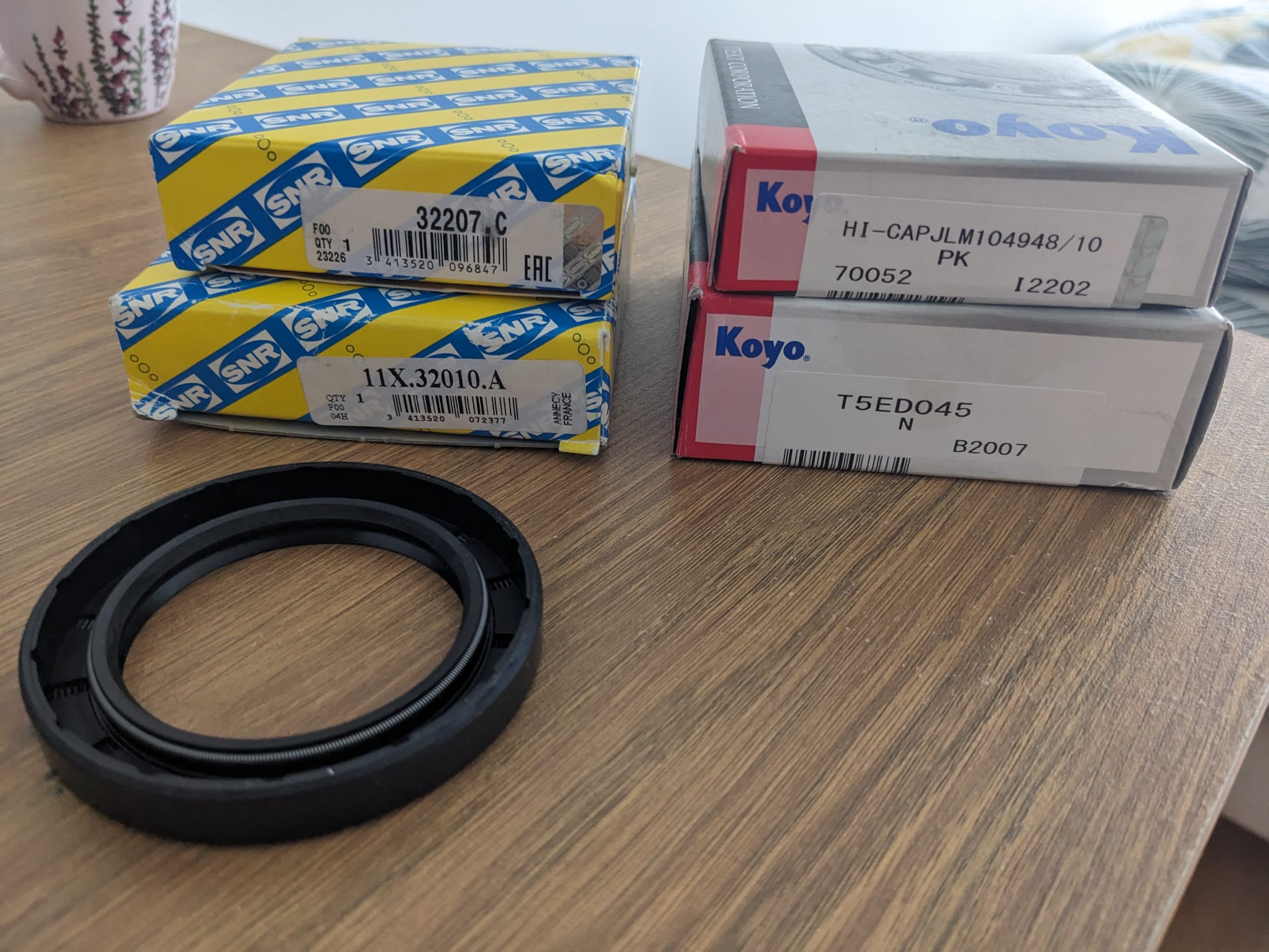

Les roulements pour le boitier du différentiel et le pignon d'attaque sont acheté :
Contrairement à ce que j'ai pu écrire avant... voici les références pour un pont 569-39 :
D'aileurs j'en profite pour écrire ici des infos que j'ai pu synthétisé.. mais qui étais peux-être déjà connu..
Il y à 4 variante du pont type 569 :
  • 569-39 : Première version, précharge des roulements du boitier de differentiel par un écrou à créneaux.
  • 569-01 : Version qui succède au 39, précharge des roulements du boitier réalisé par des cales.
  • 569-02 : Semble semblable au 01, les 01 et 02 semble avoir certaine versions "renforcé" avec 4 satellites.
  • 569-10 : C'est le pont AV des B Renault, il est basé sur le type 01 et/ou 02 en version "renforcé."
Dans toute les variante, le couple conique, pignon + couronne reste le même sauf pour le 569-10 dont le sens est "inversé".
La fixation de/des axes des satellites ne se fait plus avec des billes + vis mais avec une bague.
Je me demande si ce boité fait pour les 01 / 02 / 10 pourrais aller sur un 39 ;) :?:
Pour le moment à priori... Tout les Ponticelli serais en 569-39
On identifie ce type de pont aux vis du carter, 11 de 8mm et 2 de 10mm à gauche et à droite.
Ces vis sont prévu pour bloquer d'un des deux côté le réglage de l'écrou à créneaux du type 569-39. Elle sont absente sur les autres version.
Toujours est-il qu'il faut des outils spécifique et notamment de métrologie assez précise pour réaliser cette action correctement.
C'est pourquoi.. je ne réaliserais pas l'installation moi même, en tout cas pas à 100% mais je vais à minima m'occuper de désassembler et changer la couronne du boitier de différentiel. Mais réaliser l'action de changement de pignon et réglage de la distance conique, avec un atelier d'usinage.

oui mais comme je le disais dans les faits qui roule en courte sur route goudronnée ? la 3eme courte étant l'équivalent de la première "longue" et personne n'a envie de descendre un col en 1ere...
dont je rappelais les ratio (iveco ici) qui doivent être peu différents sur les B
faire gueuler le moteur a 3000t pour rouler a 13km/h :roll:
ok un peu plus quand on a changé les ratios justement... enfin quoi qu'il en soit moi je parlais de conditions de route "normale" ou en dessous de 30km/h on peut considérer que t'es un véhicule a l'arrêt pour les autres usagers de la route.
que la tentation est donc grande de rouler" comme tout le monde" et d'oublier qu'on aurait fait des modifs qui sont dangereuses dans de telles conditions.
c'est d'ailleurs un "problème" avec nos camions en version 4x4, c'est qu'a bien des égards il faut les assimiler a un vrai PL dans le comportement..distances de freinage entre autre ,comme je le rappelais hier sur un autre topic ...viewtopic.php?p=221626#p221626 mais que les autres usagers de la route eux assimilent a un fourgon "classique" et n'en comprennent pas forcément les particularités. (a plus forte raison quand on les a sois même modifiées encore en plus)
mais bon on s'éloigne du sujet d'origine ici quoi qu'il en soit.
