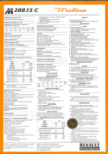

@ Pépère :
D'un point de vue administratif, je regarderais si tu n'as pas une option d'origine avec un réservoir de plus grande capacité.
Regarde les fiches ci-dessous ; je les ai trouvées sur le net mais c'est pour te donner des exemples. Après, je dirais qu'avant de parler de réservoir "Sur Mesure" ne peux tu pas faire rallonger ton réservoir sans le changer ?
Ou mieux trouver un réservoir Renault plus grand tant qu'il ne change pas les spécifications d'homologation ; du style 30 cm plus bas que l'origine proche d'un organe qui pourrait l'éventrer ou sans avoir rajouté une fixation supplémentaire.

J'ai cherché, pour toi, une fiche technique pour un modèle juste un peu plus gros que le tien
Tu verras dans les documentations que les options "gros réservoirs" sont incompatibles avec les échappements verticaux pour des raisons certainement évidentes de sécurité et de proximité avec le réservoir.
On revient aux règles réglementaires de sécurité !!!
@ Pépère, tu vois qu'une solution est possible, mais une question bête, as-tu la place de mettre un plus gros réservoir ???
On aurait du commencé par cela, regarde la fiche du M 200-13.

Point 4 :
La cohérence de prendre un réservoir dans la banque d'organe existante de la Marque c'est que ton réservoir est homologué par la Marque pour un véhicule très proche du tien.
On a un produit homologué, reconnu chez le fabricant de ton truck avec des fixations de la Marque et répondant à la réglementation et qui plus est est protégé (et non caché) derrière un dispositif anti-encastrement en respectant toutes les contraintes de la directive européenne qui semblent logiques.
Tu as des durites neuves, un véhicule en parfait état et des extincteurs et tu respectes les règles de sécurité.
J'ai cherché, pour toi, une fiche technique pour un modèle juste un peu plus gros que le tien![]()
Je vais analyser ces règlements.
