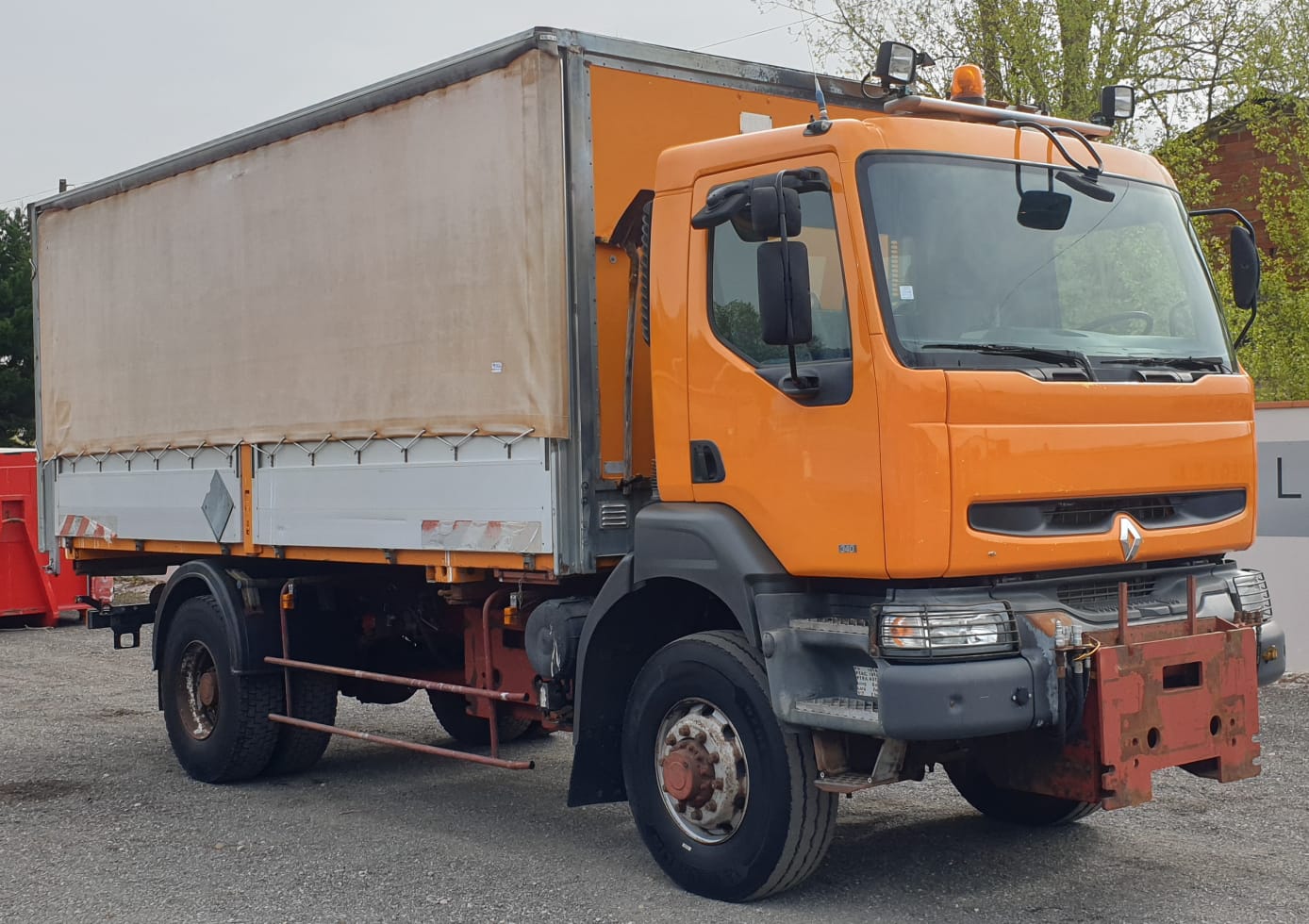

Dans mon cas ma CG indique :
en J1 CAM et J3 plateau
mais aussi en :
Z3 : Autre J1 possible VASP/PLSC PTE CTE/VOIRIE
Au CT à chaque fois ça ouvre droit à discussion puisque mon camion est avec un plateau bâché fixé sur le châssis porte container, et donc le contrôleur lui interprète à comme il a envie.
Comment voyez-vous la chose ? Le contrôleur peut-il interpréter de sa propre initiative ?
De quelle mention peut-on tenir compte ?
Merci de vos retours

il n'y a pas de discussion, le camion est homologué en porte container, le plateau étant fixé sur le châssis de manière amovible via les twistlocks (qui est une fixation qualifié d'amovible) il est considéré comme un container, le fait qu'il soit aussi CAM plateau est un plus mais n'était pas nécessaire.
la carrosserie voirie étant certainement un module de salage sur les twistlocks et une lame de déneigement devant.
C'est un peu ceinture et bretelles, fonction de l'usage que tu veux en faire tu peux modifier la CG en la simplifiant ou pas.

une idée serait de faire la pesée à vide sans le plateau, normalement ça devrait correspondre à peu prêt à la carte grise
par contre le feu bleu doit être retiré car tu n'as pas le droit de l'utiliser.

sebidon a écrit : 08 déc. 2023 11:43 par contre le feu bleu doit être retiré car tu n'as pas le droit de l'utiliser.
Heu 🤔 je ne crois avoir de feu bleu, je suppose que tu voulais dire le giro ?

sebidon a écrit : 08 déc. 2023 11:40 il n'y a pas de discussion, le camion est homologué en porte container, le plateau étant fixé sur le châssis de manière amovible via les twistlocks (qui est une fixation qualifié d'amovible) il est considéré comme un container, le fait qu'il soit aussi CAM plateau est un plus mais n'était pas nécessaire.
D'autant que le camion est conforme au certificat de carrossage d'origine

sebidon a écrit : 08 déc. 2023 15:25
scalouk a écrit : 08 déc. 2023 12:25
sur la carte grise il est noté
Effectivement, je n'avais même pas remarqué :mrgreen:
Je n'en ai pas vu sur le camion :!:
