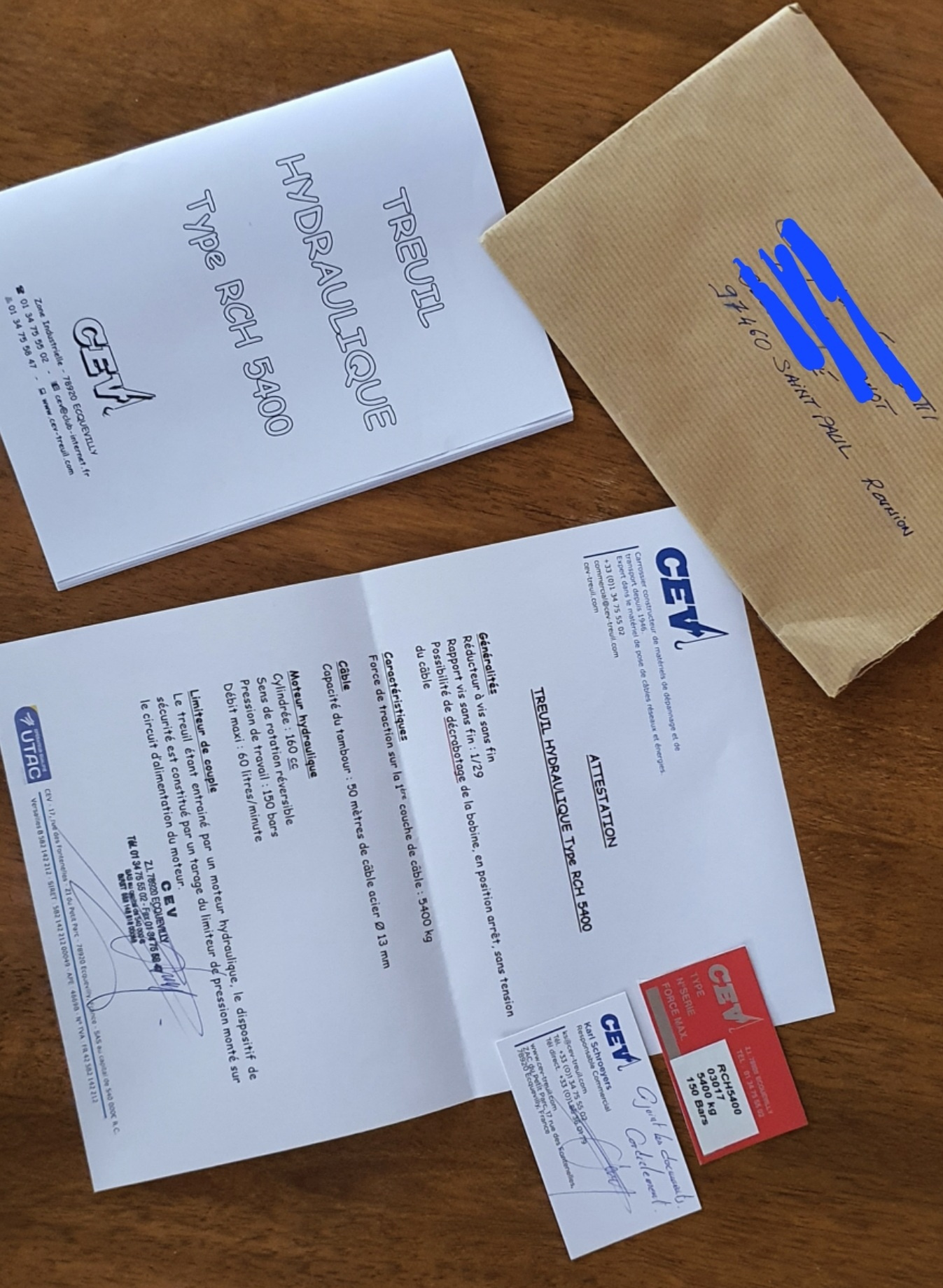

J'ai contacté le fabricant du treuil (il y avait un numéro de téléphone à moitié effacé sur le treuil)
L'entreprise CEV m'a envoyé le carnet d'entretien du treuil et d'autres documents en 3 jours par la poste.

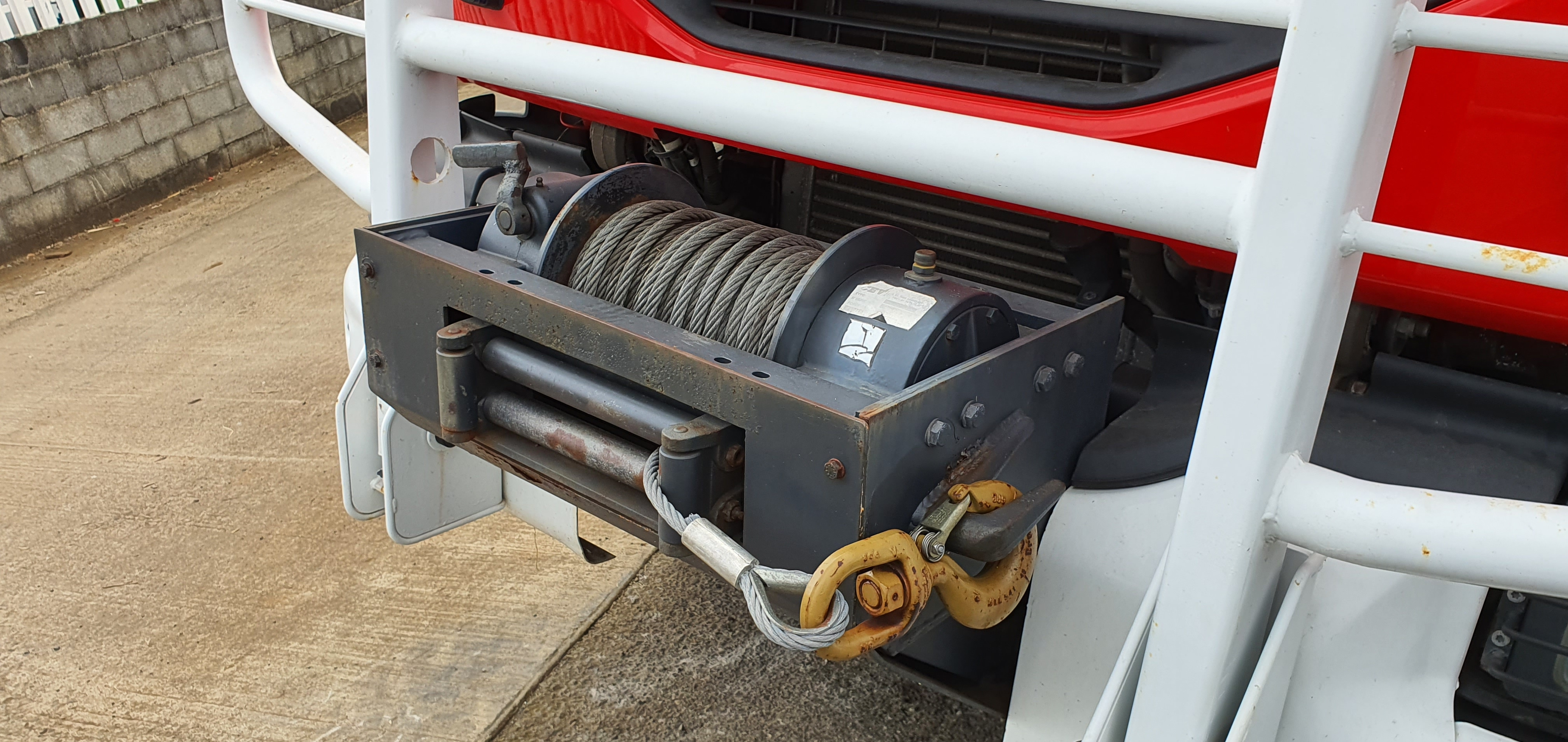

Est-ce que tu aurais le modèle de ton treuil ? Autant faire travailler les gens sympas :)

Bonjour Mitch.
Je te mets une photo.

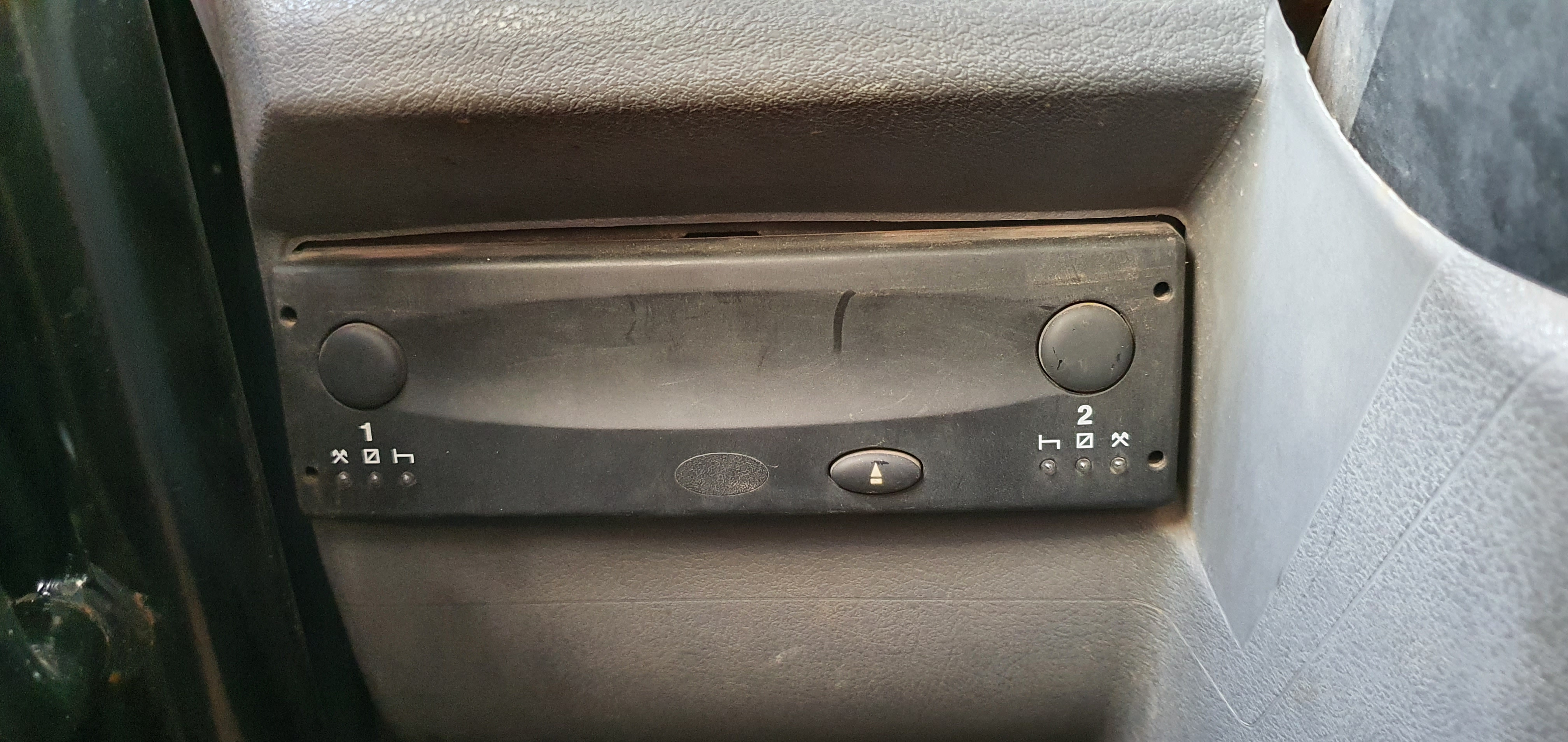

Il semblerait que le chronotachygraphe n'est pas conforme pour les "civils"et que la DEAL ne pourra pas donner un avis favorable.
Donc il faut faire installer un nouveau et ça coûte 2000€ !
Je mets une photo du chronotachygraphe qui est déjà installé sur le camion.

Stephane97460 a écrit : 06 oct. 2021 04:53 Mais nouvelles complications...
SAlut,
je ne vois pas la raiso pour laquelle le chrono ne serait pas valable.
Il n'est pas à carte mais à disque encore celui là et tout à fait aux normes....
C'st moi point de vue

sur la tranche de la porte conducteur, ou son montant, tu doit un autocollant ou une plaque qui indique la validité du tachy.... si il n'y a rien, s'est que les pompiers ne le faisait pas contrôler (logique :mrgreen:) mais ça veut pas dire qu'il n'est pas conforme....ouvre le, et regarde a l'intérieur, sous le disque, il doit y avoir une pastille rouge avec un n° dessus (un plomb en fait)....
va voir un centre pl et montre lui une photo, ça être vite vu.... :mrgreen:

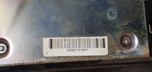

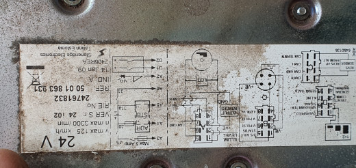

Je te montre ce que j'ai pu voir
