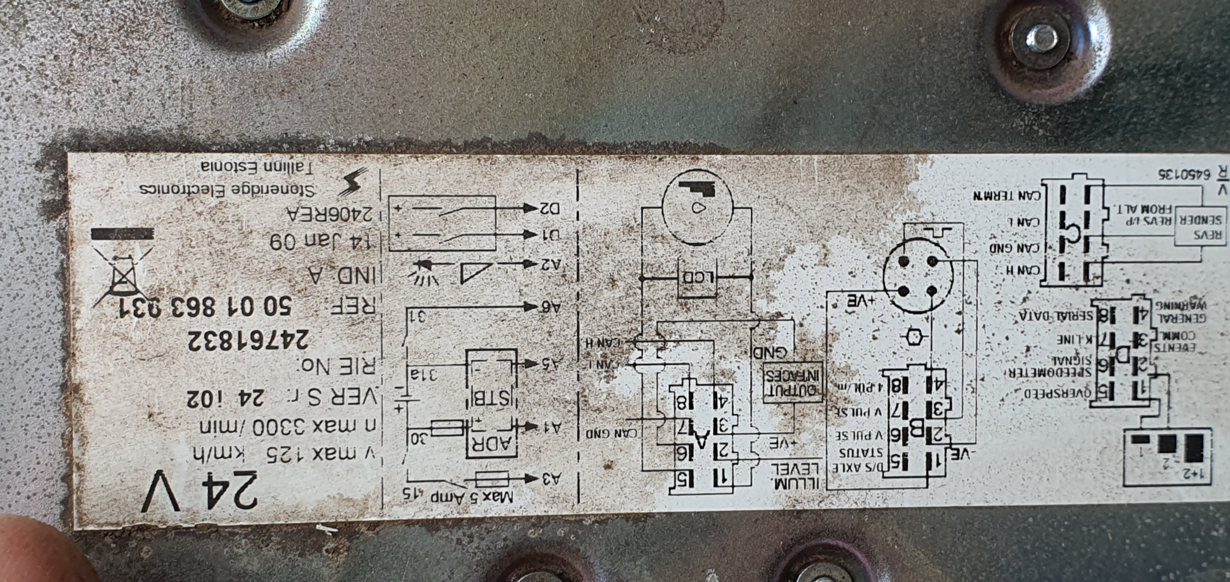

- Messages : 5053
Re: Homologuer camion pompier VASP Incendie
sur la tranche de la porte conducteur, ou son montant, tu doit un autocollant ou une plaque qui indique la validité du tachy.... si il n'y a rien, s'est que les pompiers ne le faisait pas contrôler (logique
) mais ça veut pas dire qu'il n'est pas conforme....ouvre le, et regarde a l'intérieur, sous le disque, il doit y avoir une pastille rouge avec un n° dessus (un plomb en fait)....
va voir un centre pl et montre lui une photo, ça être vite vu....

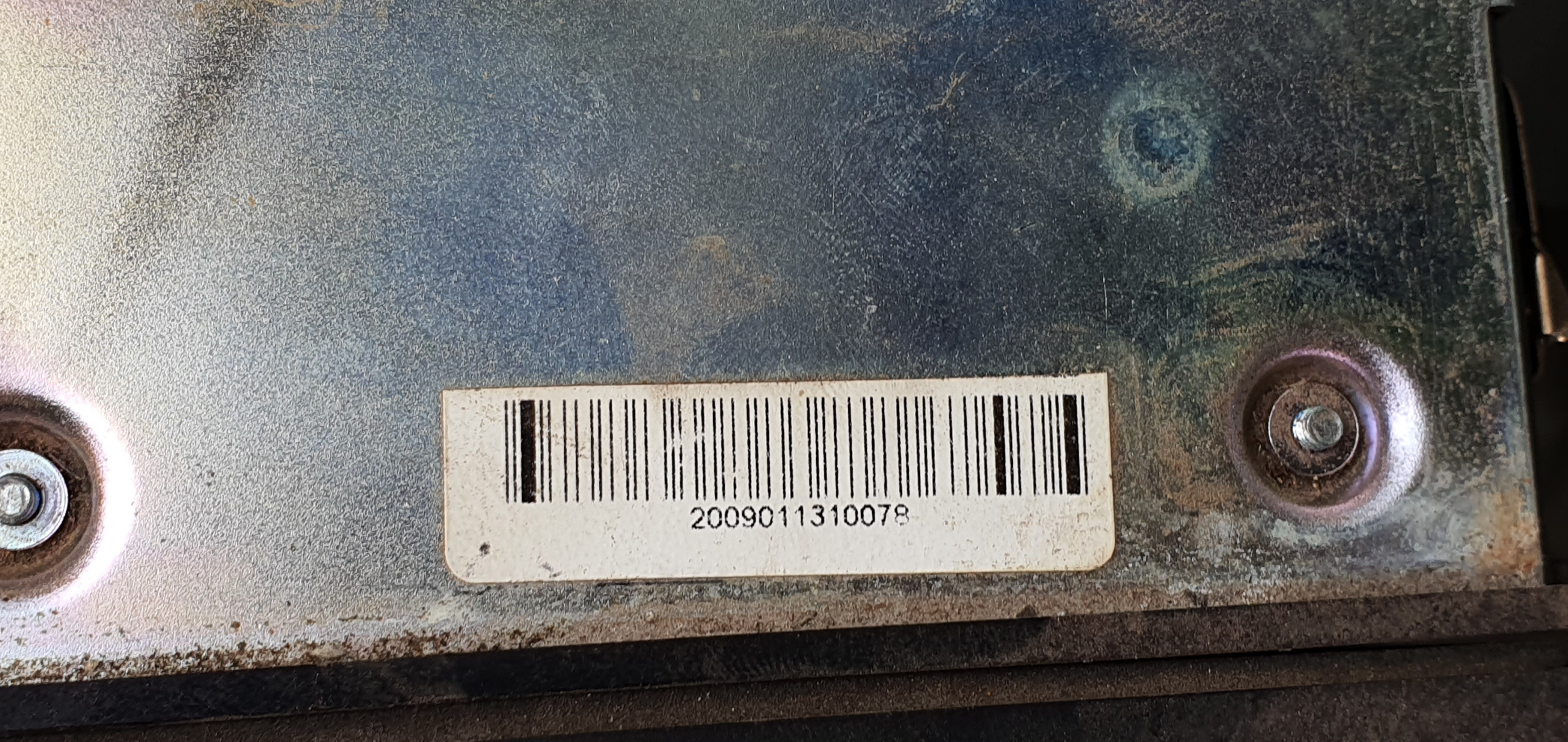

Stephane97460
- Souffleur
- Messages : 192
- Enregistré le : 23 sept. 2021 18:44
Je te montre ce que j'ai pu voir
