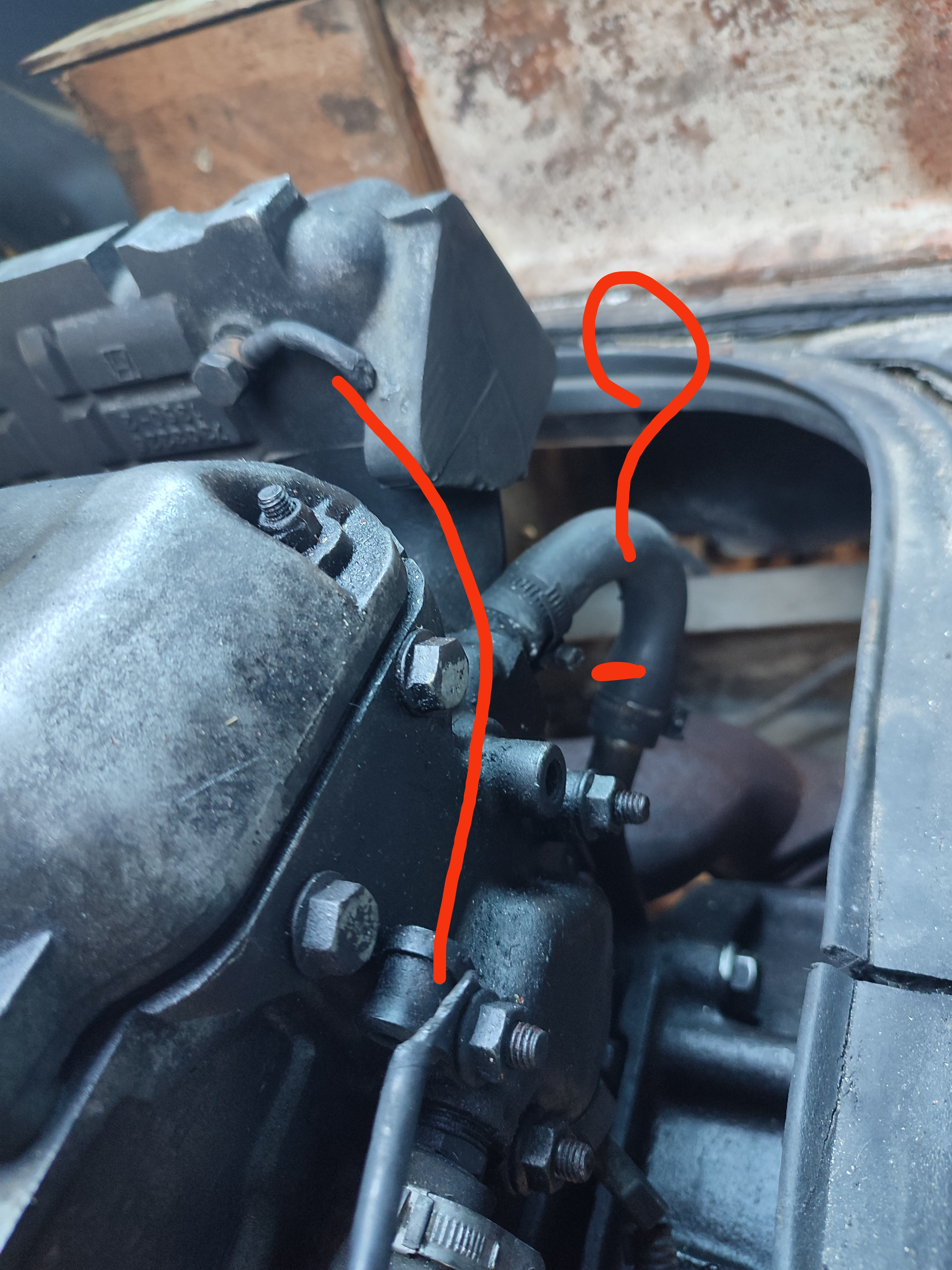

A quoi sert cette durite qui a fondue ?

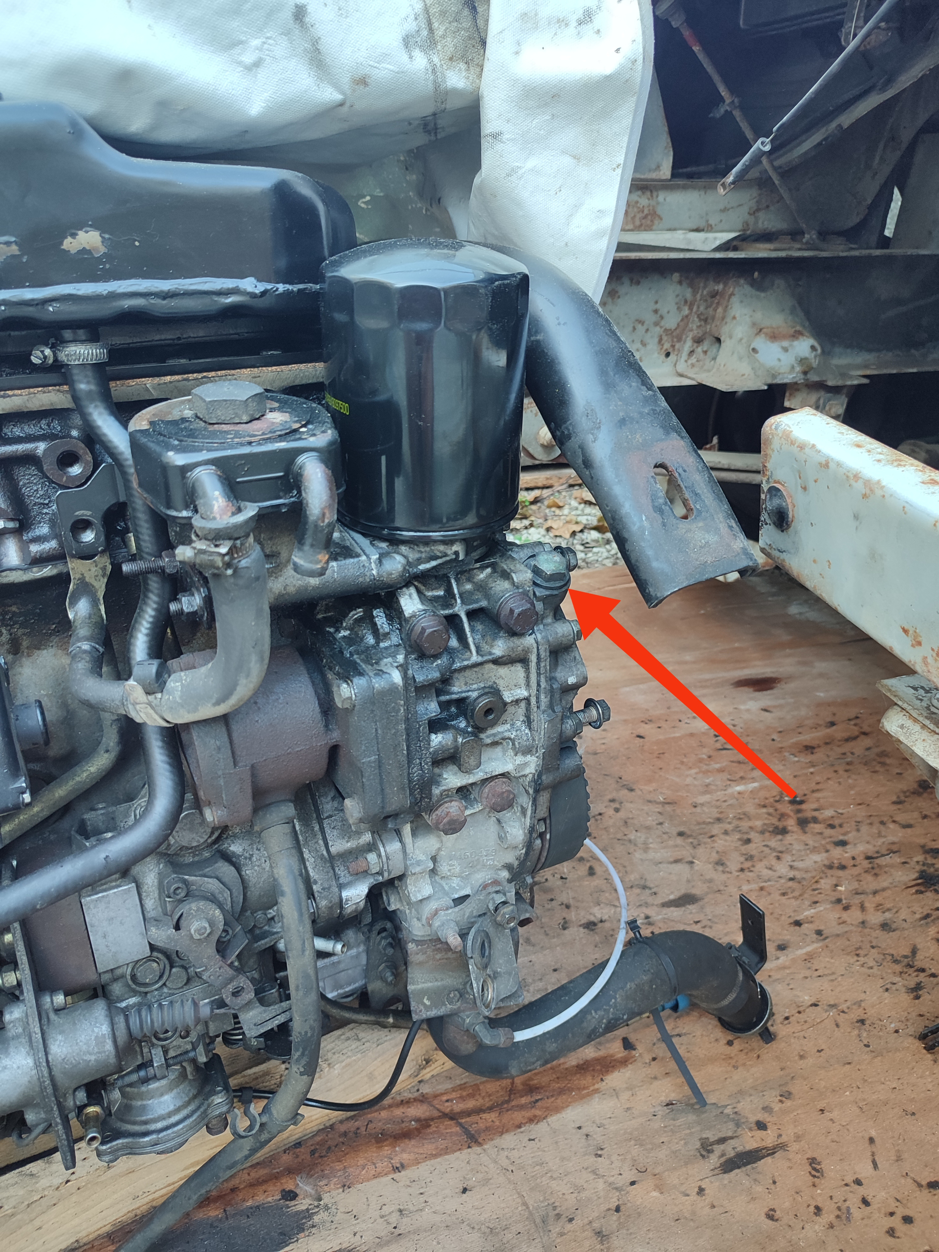

Deuxième question
Ici fil écourté, vous savez a quoi sert ce capteur qui n'est plus branché ?
Lapin
Main d'oeuvre
Main d'oeuvre
Messages : 225
Enregistré le : 24 oct. 2022 20:35
Re: Maladie des moteurs Sofim
Message par Lapin »
Salut. Jette un œil ici ça devrait te parler...
viewtopic.php?t=14127
Pour ta durite cramé, correcteur de debit d'air sur l'injection.
Ton câble coupé, electrovanne d'arrêt.
Bonne recherche.

Message par loloB110 »
Super merci, très intéressant ce sujet! Je vais regarder de prêt mes collecteurs voir si rien est cassé.
Il n'y a plus qu'à refaire le câblage de l'électrovanne d'arrêt et trouver cette durite de correcteur d'injection.
C'est peut être pour ça qu'il fumait noir.

Salut, après appel Renault trucks, il s'avère qu'ils n'ont pas la durite d'air qui a fondue et elle n'est bien sûr plus fabriquée.
Si quelqu'un sait où la trouvée ou comment faire une réparation ce serait top.
