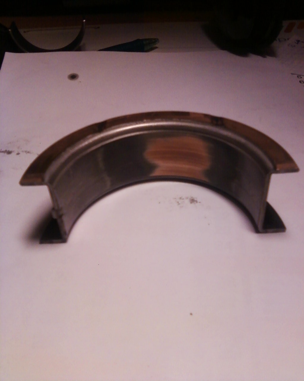

Je me suis entrepris de faire une petite (ou plutôt grosse) révision sur Obélix (L'ex B90 de la Famille Duchateaux).
L'objectif est de:
- Neutrliser les fuites d'huile moteur, et de refaire la distribution
- Reviser sérieusement la BT (Roulement/joint Spy et système de commande et de verouillage)
Pour l'instant, j'ai déposé l'ensemble Moteur/BV/BT.
Une fois le moteur partiellement déhabillé, je me suis dit pourquoi ne pas changer le joint de semelle (ou de carter) inférieur vu le prix du joint (15 euros) et l'accés de celui-ci (Impossible de le changer si le moteur n'est pas déposé). Pour accéder à ce joint il faut déposer la semelle qui support les 1/2 coussinets de vilebrequin.
Et là, grosse surprise en voyant l'état des coussinets: usé à outrance vu le faible kilomètrage du bloc (c'est un échange standard ayant parcouru normalement 60000 km).
Sur la photo on voit bien l'usure prononcé du coussinet. Il est a noté le coussinet le plus proche de la pompe à huile n'est presque pas usé. Par bonheur les paliers du vilbrequin ne sont pas touchés.
J'en conclu donc un problème recurant de montée en pression d'huile sur la ligne d'arbre lors des démarrage avec l'utilisation d'une huile trop épaisse. L'usure des coussinets s'accentu en l'éloignant de la pompe à huile.
Un conseil: NE PAS ACCELERER LORS DU DEMARRAGE DU MOTEUR ET LAISSER LE TOURNER GENTIMENT AU RALENTI QUELQUES INSTANT AVANT DE METTRE DU "GAZ"
L'avantage de la manoeuvre c'est que je vais pouvoir refaire une santé au bas moteur : échange des coussinets de vilo et tant que j'y suis de bielles (qui ne sont pour ainsi dire pas usés).

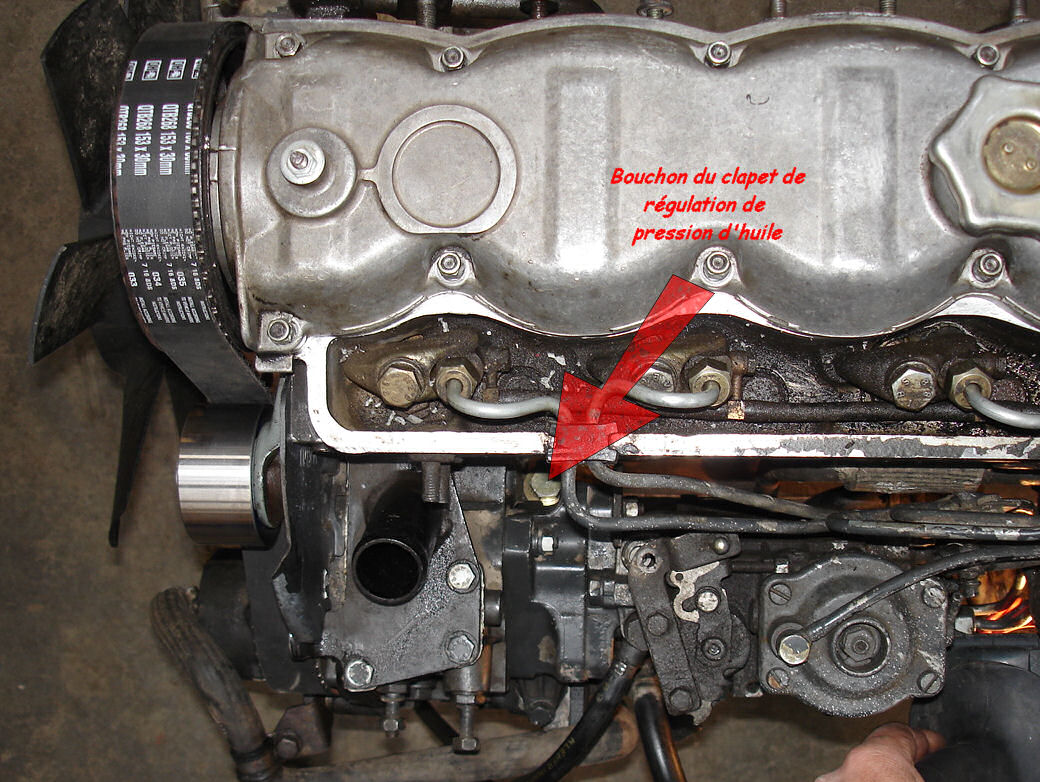

Ce matin, j'ai changé le fameux clapet de décharge de pression d'huile. Je déconseille fortement cette opération si le moteur n'est pas déposé du véhicule.
En effet pour le démonter pas de soucis, mais pour refaire prendre la nouvelle vis, il vaut mieux avoir des doigts de fée et pas mal de patience.
En gros, c'est pas trop accessible.
@+, Alain

Pour ceux qui veulent localiser le dit clapet de régulation de pression d'huile, voila une petit photo
@+, Alain
@+, Alain

C'est ça le fameux clapet ? :
