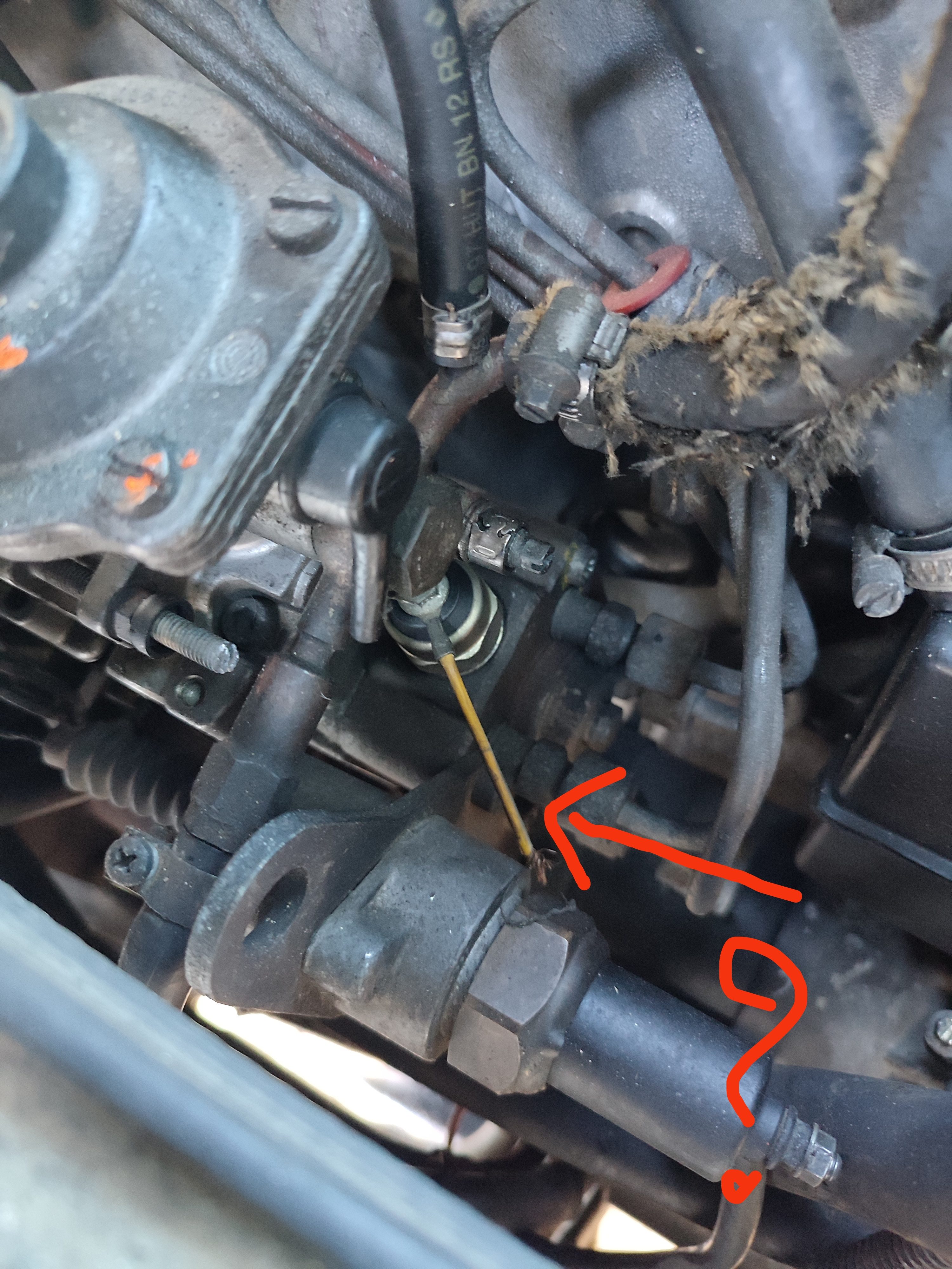

J'ai fait quelque découvertes au passage... A quoi sert cette durite qui a fondue ?
Deuxième question
Ici fil écourté, vous savez a quoi sert ce capteur qui n'est plus branché ?
Le camion n'était pas entretenu avant que je le récupère.
Deuxième question

Salut. Jette un œil ici ça devrait te parler...
viewtopic.php?t=14127
Pour ta durite cramé, correcteur de debit d'air sur l'injection.
Ton câble coupé, electrovanne d'arrêt.
Bonne recherche.
Bonne recherche.

Super merci, très intéressant ce sujet! Je vais regarder de prêt mes collecteurs voir si rien est cassé.
Il n'y a plus qu'à refaire le câblage de l'électrovanne d'arrêt et trouver cette durite de correcteur d'injection.
C'est peut être pour ça qu'il fumait noir.

voila oui,correcteur et electrovanne,d'ailleurs ,y marche bien ce b ?... non parce que là.....
ensuite je maintiens que la plaque peut être qu'elle viens du b,mais les boulons,s'est du jap' et s'est sur et certain que renault/sofim n'utilise pas de boulons comme ça: filetage de 8 mais clé de 12 alors qu'en europe s'est filetage de 8 et cle 13....
en plus,pas d'huile dessus,s'est loin du moteur ce truc...

Justement je ne sais plus où va cette pièce bien sèche !
C'est forcément dans le compartiment moteur j'ai juste déposer le moteur et tout ce qu'il y a sous le capot.
Camion acheté a des gens du voyage... Il tournait correctement mise a part les multiples fuites d'huile et la fumait noire.
J'ai d'autres câbles d'ecourté mais apparemment pas indispensables mdr...
-> une electrovanne sur la pi qui sert pour les démarrages a froid a priori...
-> le deuxième câble d'accélérateur, pas celui qui se fixe sur la boule mais l'autre. Je ne comprends pas a quoi il sert.
J'espère qu'il va tourner encore mieux après cette grosse révision.

Salut, après appel Renault trucks, il s'avère qu'ils n'ont pas la durite d'air qui a fondue et elle n'est bien sûr plus fabriquée.
Si quelqu'un sait où la trouvée ou comment faire une réparation ce serait top.
A bientôt
