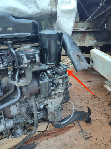

J'aimerai par la même occasion remplacer le clapet de pression d'huile mais je n'arrive pas a le localiser!
Eh oui je découvre les moteurs sofim et toutes leurs surprises...
J'ai bien une idée, j'ai trouvé un bouchon mais il n'y a rien derrière !!
Si quelqu'un peut me confirmer que c'est bien l'emplacement du dit clapet se serait top.

Salut Lolo,
Le clapet se situe derrière la PI sur le bloc du groupe d'huile. Il n'est pas facile d'accès mais c'est faisable.
viewtopic.php?p=10780#p10780
Bon courage.

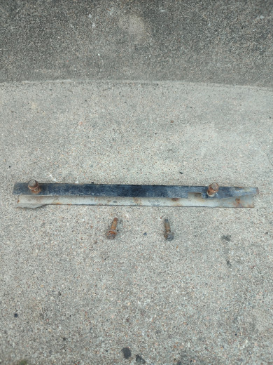

Par contre j'ai un relicat je ne sais pas où va cette pièce. Je vous poste la photo si jamais vous reconnaissez !

vu les boulons,s'est du japonais....donc rien a voir avec le b....

Et pourtant ça vient bien du b !
Le camion n'était pas entretenu avant que je le récupère.

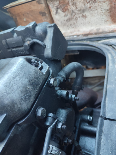

A quoi sert cette durite qui a fondue ?

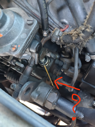

Ici fil écourté, vous savez a quoi sert ce capteur qui n'est plus branché ?

Salut. Jette un œil ici ça devrait te parler...
viewtopic.php?t=14127
Pour ta durite cramé, correcteur de debit d'air sur l'injection.
Ton câble coupé, electrovanne d'arrêt.
Bonne recherche.

Super merci, très intéressant ce sujet! Je vais regarder de prêt mes collecteurs voir si rien est cassé.
Il n'y a plus qu'à refaire le câblage de l'électrovanne d'arrêt et trouver cette durite de correcteur d'injection.
C'est peut être pour ça qu'il fumait noir.

voila oui,correcteur et electrovanne,d'ailleurs ,y marche bien ce b ?... non parce que là..... :mrgreen:
ensuite je maintiens que la plaque peut être qu'elle viens du b,mais les boulons,s'est du jap' et s'est sur et certain que renault/sofim n'utilise pas de boulons comme ça: filetage de 8 mais clé de 12 alors qu'en europe s'est filetage de 8 et cle 13....
en plus,pas d'huile dessus,s'est loin du moteur ce truc...
tu l'a trouvé ou ?

Justement je ne sais plus où va cette pièce bien sèche !
C'est forcément dans le compartiment moteur j'ai juste déposer le moteur et tout ce qu'il y a sous le capot.
Camion acheté a des gens du voyage... Il tournait correctement mise a part les multiples fuites d'huile et la fumait noire.

-> une electrovanne sur la pi qui sert pour les démarrages a froid a priori...

Salut, après appel Renault trucks, il s'avère qu'ils n'ont pas la durite d'air qui a fondue et elle n'est bien sûr plus fabriquée.
Si quelqu'un sait où la trouvée ou comment faire une réparation ce serait top.
