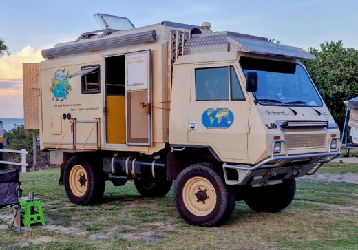

Nomade a écrit : 09 févr. 2023 08:33 Bien que mon véhicule ne soit pas a vendre , il ne posera aucun problème au CT ni pour son renouvellement ni pour un changement de propriétaire
Il a été immatriculé en France avec un simple certificat de carrossage et a obtenu les mentions J1 : VASP J3 :Non spé et Z1 : éventuel plateau
« Salon du Véhicule d’Aventure 2018-04-30 Compte-rendu de la conférence de la DREAL
Monsieur Patrice Guillet, coordonnateur du Véhipôle Atlantique de la DREAL Pays de la Loire est intervenu dans le cadre du SVA afin de présenter les dernières évolutions législatives en terme de réception des véhicules destinés aux voyages (camping-car, autocaravane, camions aménagés, etc.).
Il précise les textes concernant le respect des normes pour les véhicules :
- Homologation des véhicules : https://www.ecologique-solidaire.gouv.f ... -véhicules
Tout véhicule aménagé totalement en autocaravane, c'est-à-dire, conforme à la définition d’une autocaravane donnée par la directive 2007/46 annexe II partie A §5 : véhicule de catégorie M conçu pour pouvoir servir de logement et dont le compartiment habitable comprend au moins les équipements suivants:
a) des sièges et une table ………….
Ces équipements doivent être inamovibles.
Doit obligatoirement être homologué en VASP !
Et tous les véhicules aménagés totalement en autocaravane et n’ayant pas le genre VASP (ou VTSU) et la carrosserie CARAVANE seront refusés lors du contrôle technique à partir du 20 mai 2018.
Pour les véhicules ne répondant pas aux critères de la directive 2007/46 annexe II partie A §5 ne pourront donc pas être détendeur d’un certificat d’immatriculation avec la carrosserie CARAVANE.
En fonction de l’aménagement intérieur effectué le certificat d’immatriculation pourra donc comporter différentes configurations genre (CTTE, CAM ou VASP) et carrosserie (FOURGON, NON SPEC, PLATEAU…). Il est possible d’avoir aussi une double carrosserie si une carrosserie complète peut être posée/déposée avec une liaison amovible rapide (ex twist lock…)
Quand à tous les aménagements divers et variés ne correspondant pas totalement à la définition d’une des carrosseries autorisées il y aura obligatoirement une interprétation du contrôleur pour confirmer ou non la carrosserie indiquée sur le certificat d’immatriculation.
Pour information les conformités aux normes (électrique, gaz et aération) ne sont à justifier que lors de la réception en autocaravane (en série ou à titre isolé). La carrosserie « autocaravane » sur le certificat d’immatriculation justifie donc à elle seule la conformité à ces normes.

Yep, pour donner du grain à moudre, je trouve cette notion obsolète pour un PL de 40 Ans, encore plus pour un véhicule Overlanders. La mécanique et le systèmes d'air étant quand mis à rude épreuve, partir en urgence, alors que les freins de park sont enclanchés par manque d'air... Pas facile Mouhaha
Paroles d'un Tour du Mondiste actif ... sur mon Brutt, j'ai absolument voulu créer un passage cellule-cabine (avec 2 portes) afin de pouvoir passer de la cellule à la cabine en cas de soucis.
Même si on doit attendre quelques minutes que les freins soient opérationnels (ce n'est pas le cas sur mon Brutt), c'est mieux que de sortir de sa cellule, de confronter une horde de personnes enivrées pour monter dans la cabine, démarrer le camion et s'en aller...
De même et de plus, je n'ai PAS d'escalier extérieur à la cellule (qui reste dehors durant la nuit) qui m'empècherai de partir au milieu de la nuit.
J'ai un marchepied au niveau du réservoir de gasoil.
