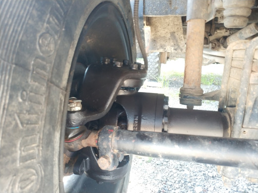

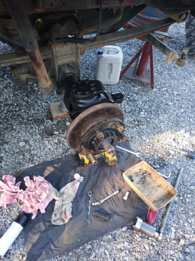

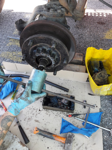

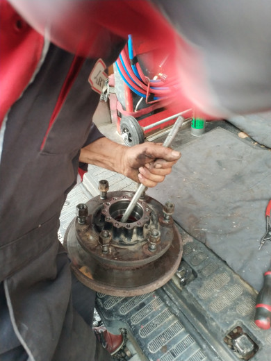

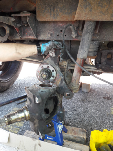

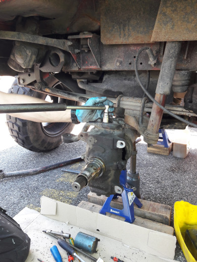

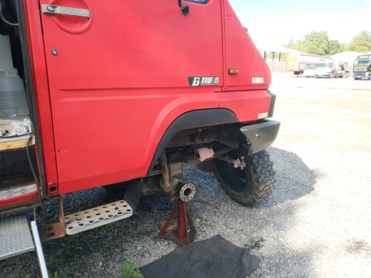

1) on vidange et on démonte les mains meneuse :
2) On démonte l'écrou de moyeu avec l'outil spécifique (il y a un tuto pour le fabriquer).

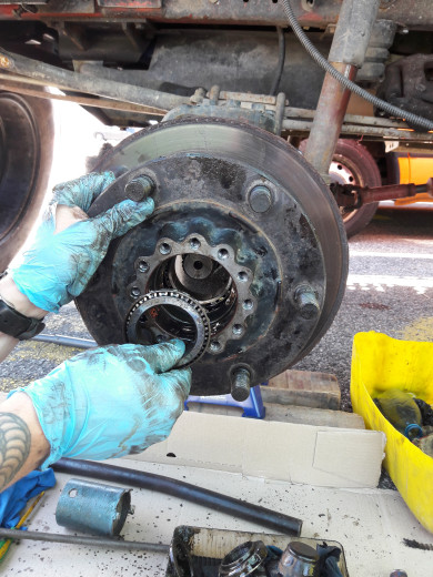

On sort dans l'ordre :écrou, rondelle, roulement. J'ai conservé ces éléments sauf pour l'écrou (celui d'origine n'existe plus mais vous pouvez utiliser un écrou de moyeu de mascotte)

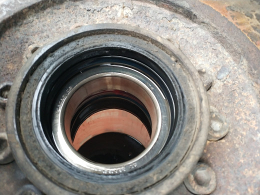

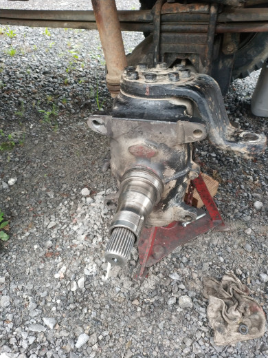

3) On sort le moyeu coté demis arbre le roulement est tenu par le joint. J'ai remplacé le joint par 2 joints spi standard 75x95x10 et conservé le roulement.

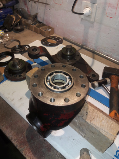

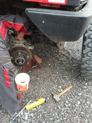

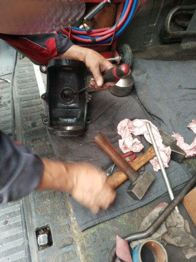

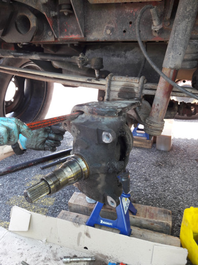

4) On démonte le pivot, faut bourriner un peut. Attention il y a des cales de réglage. On conserve les cales et les roulements. Attention, il y a très peut de contrainte ici donc aucun intérêt de remplacer les cales ou les roulements sachant que si vous le faites il y a un réglage à faire au comparateur. Le mécanicien de chez Renault n'en a jamais changé (Même en compétition).

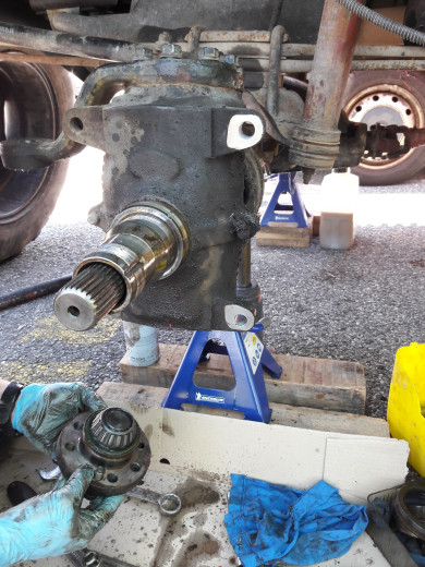

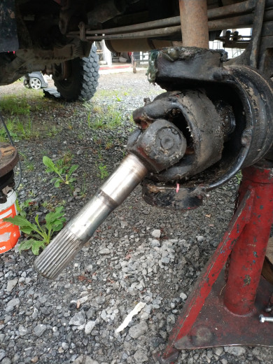

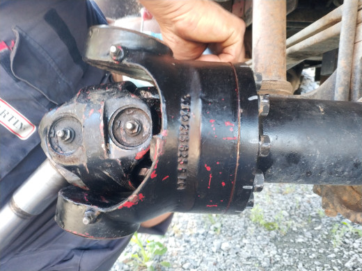

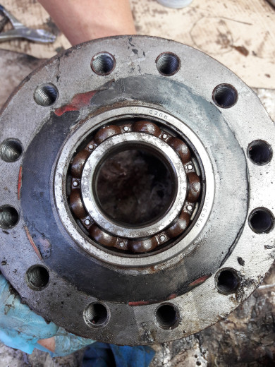

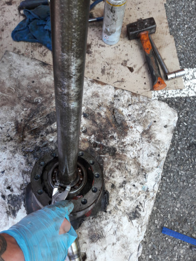

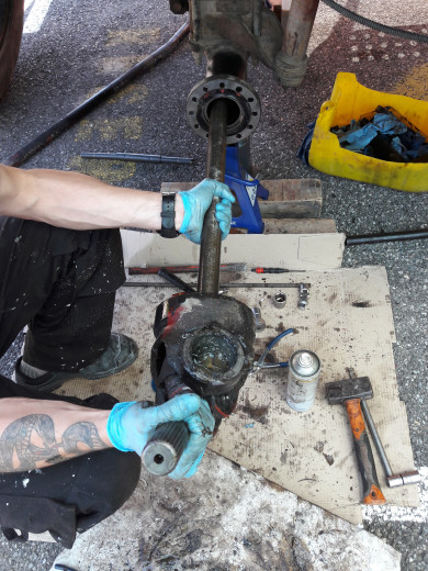

5) Démonter le carter du pont, sortir dans l'ordre : circlip, arbre, roulement, joint spi, joint cache poussière. Ici tout a été remplacé sauf le circlip. Le roulement était encore bon, mais il ne coute pas cher et si jamais faut le changer il faut tout démonter...

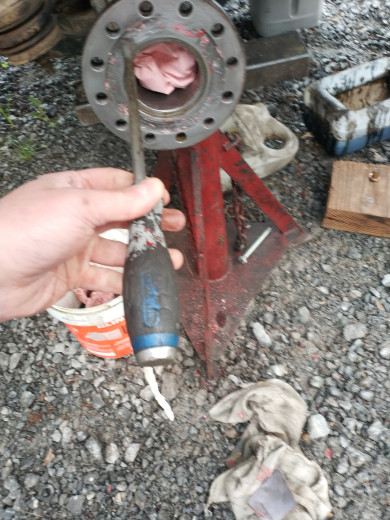

6) Bien nettoyer les surfaces : Pont, carter, pivot, les levier de pivot. faut retirer toute la loctite. Elle est très dur en tapoter gentiment au tourne vis puis papier de verre.

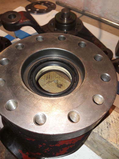

7) Repérer le sens de montage des joints et roulement et remonter dans l'ordre: cache poussière, joint spi, roulement circlip:

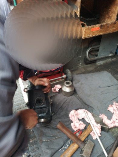

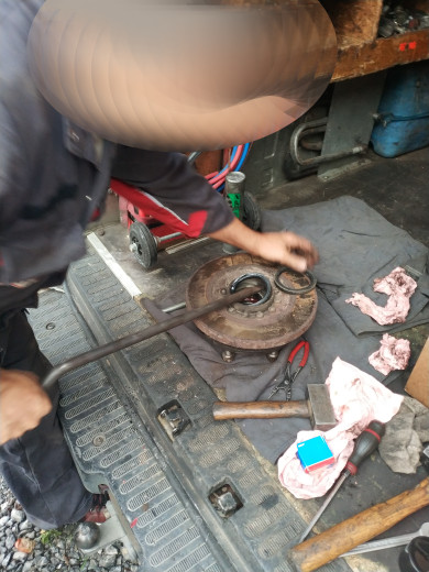

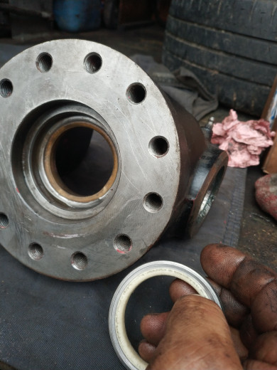

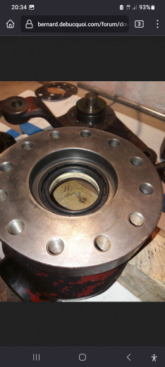

8) On s'attaque au moyeu, sortir dans l'ordre : le double (ou les deux joint spi 75x95x10), le roulement. Ici uniquement les joints spi on été remplacés. On remonte dans l'ordre : roulement, joints spi 75x95x10, joints spi 75x95x10 (oui on en met 2)

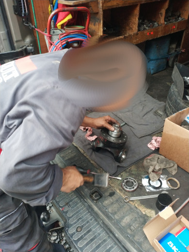

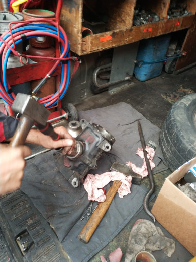

9) Puis la Fusée, sortir dans l'ordre : double joints spy métal, cage à aiguille. On remplace tout, trop de risque d'abimer la cage à aiguilles en sortant le joint spi. On remonte dans l'ordre : cage à aiguilles, joint spi.

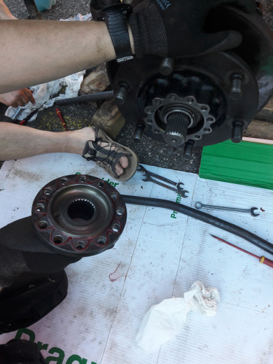

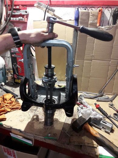

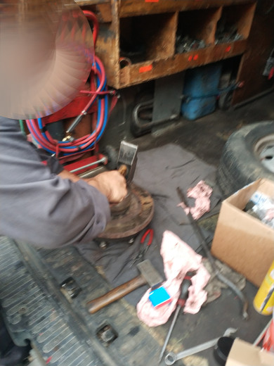

Il y a deux métodes, celle des amateurs (petit tacle à Nico qui a fait ça très bien avec l'outillage spécifique) :
La méthode des professionnels :

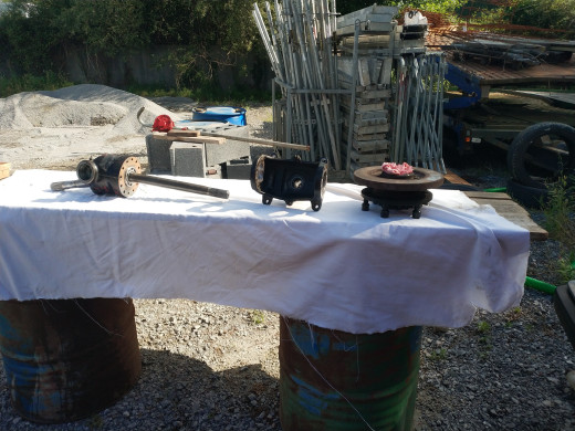

10) Les éléments prêt à être remonté :

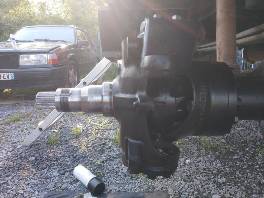

On remonte dans l'ordre : carter de pont et son demi arbre, pivot, levier de pivot (ne pas oublier les cales),moyeu, roulement, rondelle, écrou, penser à mater l’écrou, main meneuse, peinture.
Les éléments: carter, levier de pivot, main meneuse sont assemblé à la loctite 549. Pas besoin de remplir de loctite la gorge du pont. au contraire c'est fait pour récupérer l’excédent.

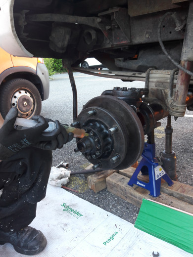

Ici vous pouvez voir des trais blanc. C'est un repère pour serrer d'un quart de tour suplémentaire :

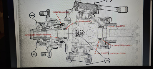

la semaine prochaine je vais remonter le pont avant du b110 a daniel,et en faisant le listing des pièces,je ne trouve pas pareil,voila ce que j'ai:
ps: dans la ref du cache poussière dt.part y a un 3 de trop...lire 53301....

Tu fais erreur :
19037295b = 6533301
Messages : 5061
Re: [TUTO] Changement des joints de pont AV RENAULT
non: sur la coupe du schéma on vois bien qu'il y a 2 joints, 1 spi et derrière un autre,un anti poussière en feutre ....
on le vois bien sur ton poste au dessus,ton mecano a bien mis les 2 joints l'un sur l'autre,comme sur la coupe du schéma:

Oui il y a un spy et 1 antipoussière en feutre.
Mais les ref : 19037295b et 6533301 correspondent au joint antipoussière en feutre.
Le spy a pour référence : 6533300 ou 12015771B
Messages : 5061
du coup la liste des pièces a commander n'est pas bonne: car sur la facture 123 roulement, 19037295b revient 2 fois,et en parallèle,sur autodoc 6.53310, 1 fois....
donc du coup s'est quoi la ref du spi devant le joint feutre?...
je verrai bien au demontage toute façon .....

Message par E1K »
Oui, car j'ai changé coté passager. J'ai donc pris de quoi changer coté conducteur + une paire d'avance soit 3 joint cache poussière. Mais 123 roulement ne les avaient pas tous alors j'ai du panacher avec autodoc.
C'est vrais que c'est pas facile à comprendre. c’était plus pour les prix que j'ai donné la facture.
