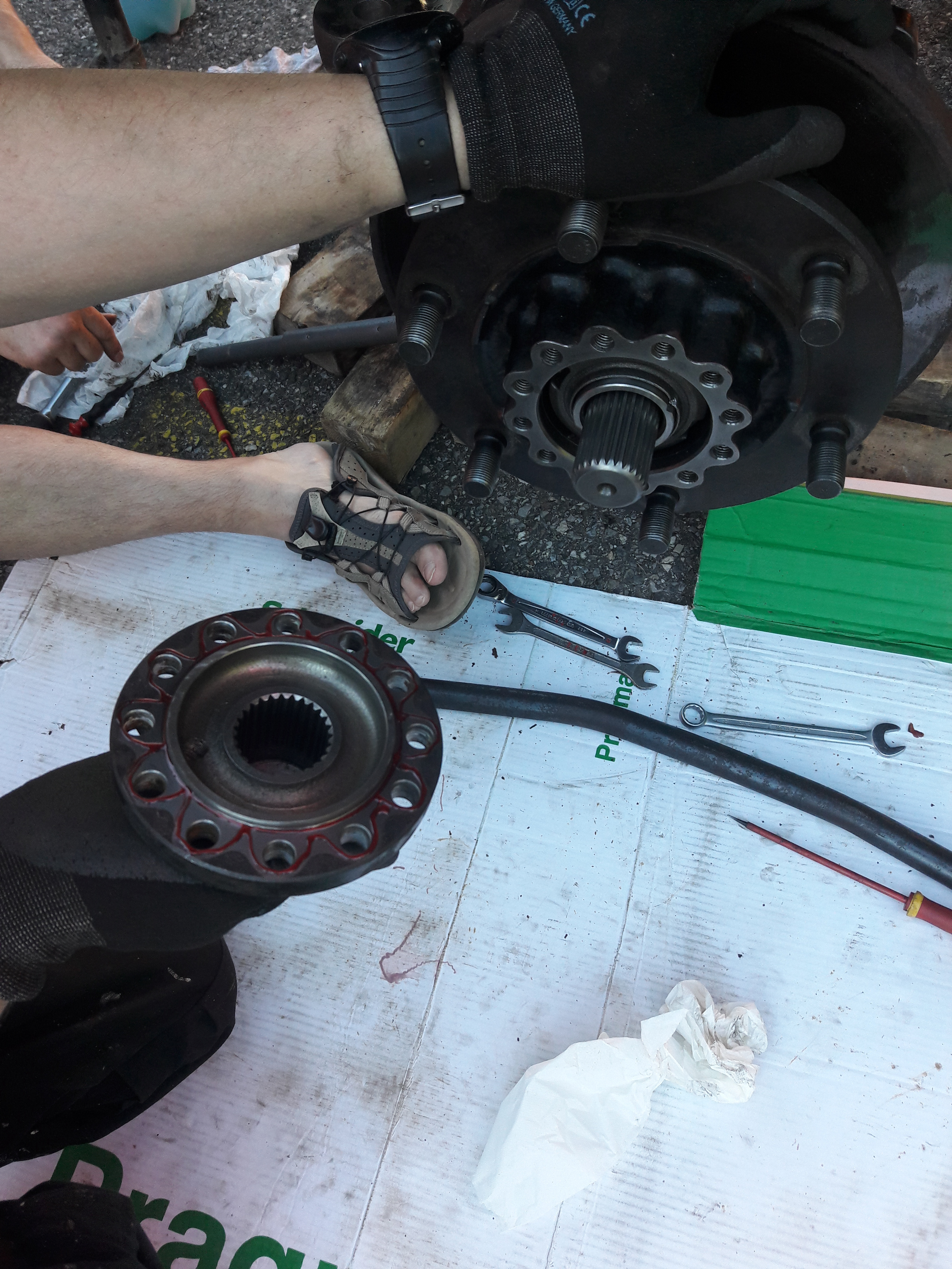

1) on vidange et on démonte les mains meneuse :

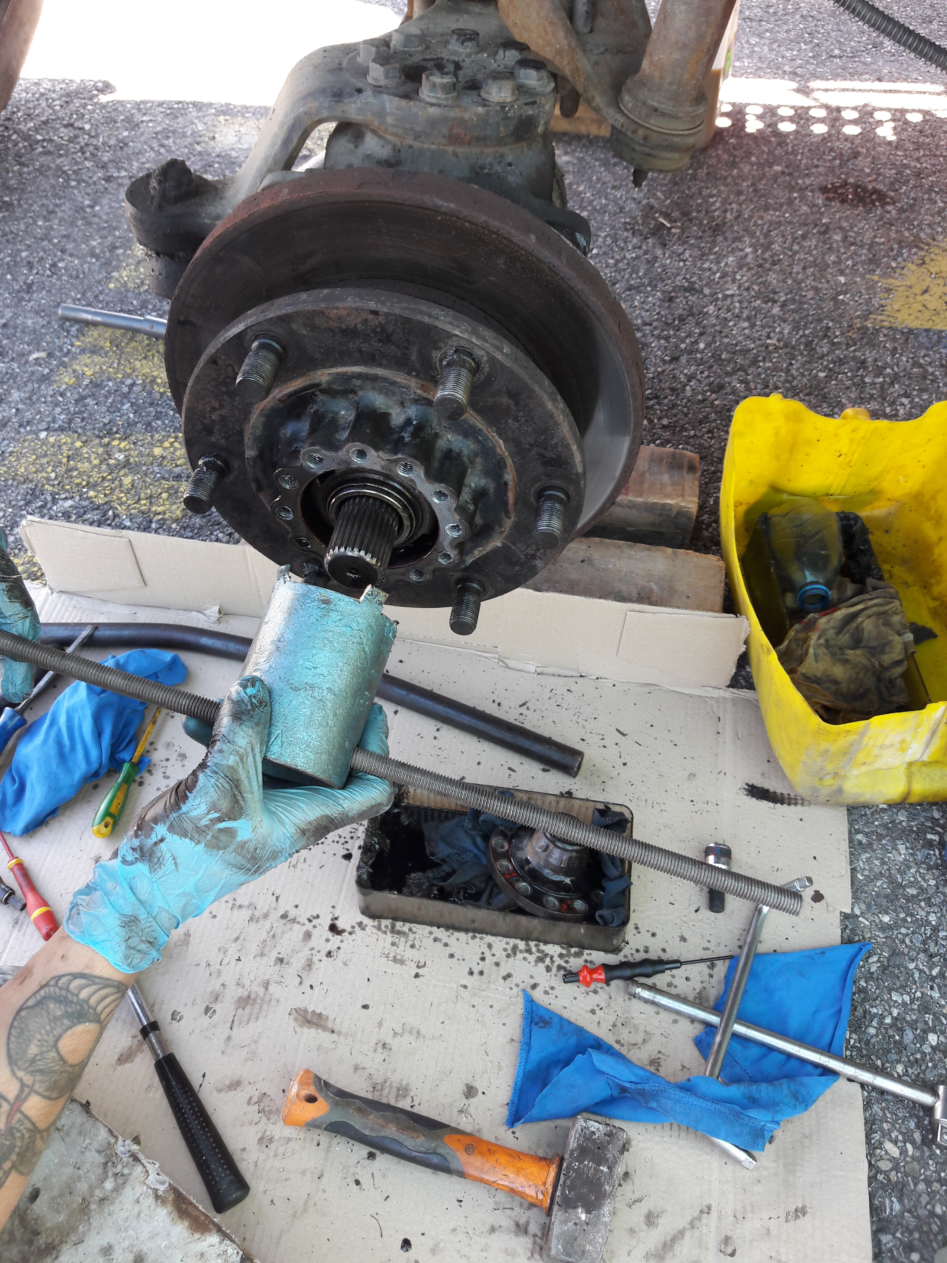

2) On démonte l'écrou de moyeu avec l'outil spécifique (il y a un tuto pour le fabriquer).
On sort dans l'ordre :écrou, rondelle, roulement. J'ai conservé ces éléments sauf pour l'écrou (celui d'origine n'existe plus mais vous pouvez utiliser un écrou de moyeu de mascotte)

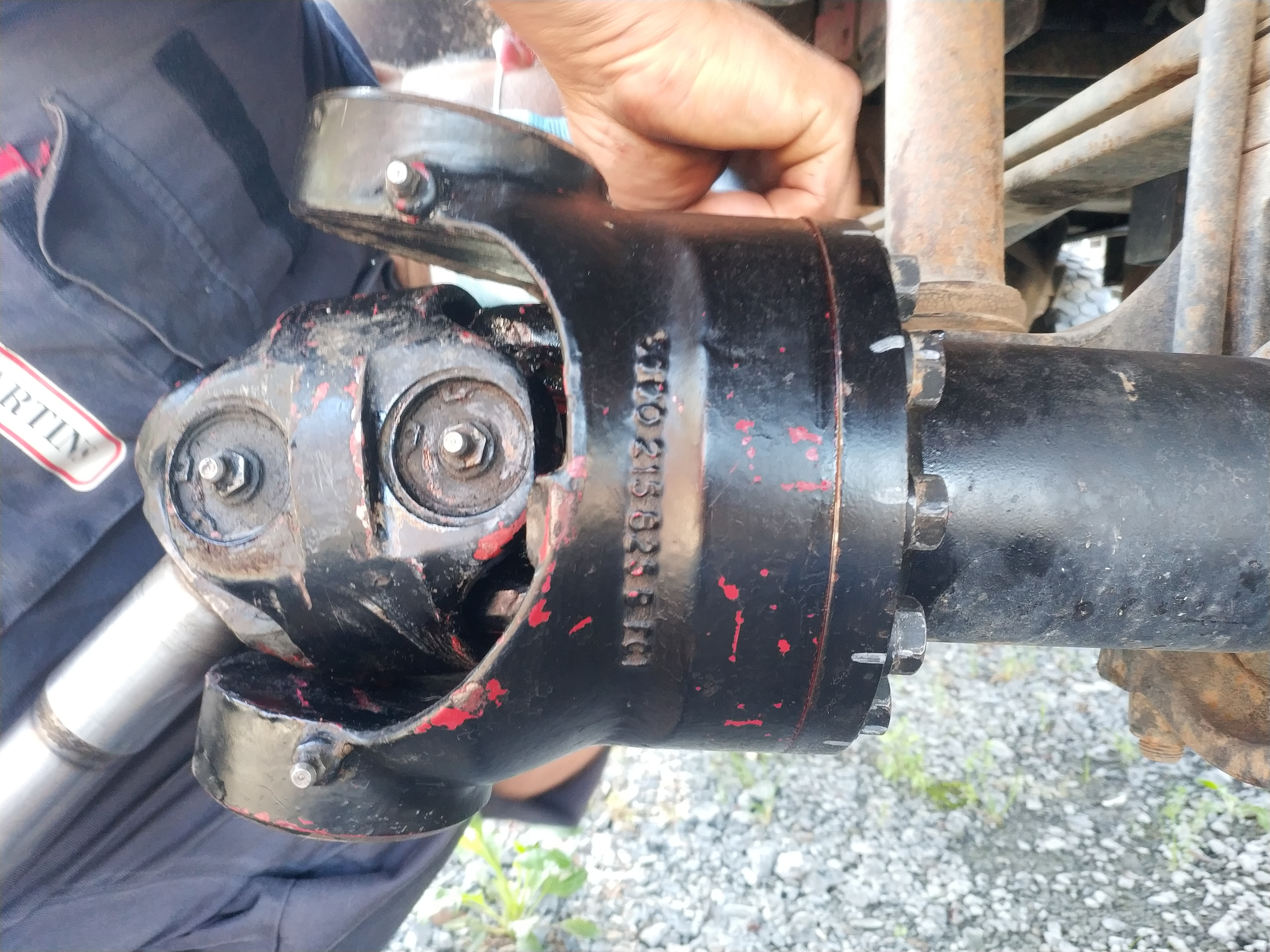

4) On démonte le pivot, faut bourriner un peut. Attention il y a des cales de réglage. On conserve les cales et les roulements. Attention, il y a très peut de contrainte ici donc aucun intérêt de remplacer les cales ou les roulements sachant que si vous le faites il y a un réglage à faire au comparateur. Le mécanicien de chez Renault n'en a jamais changé (Même en compétition).

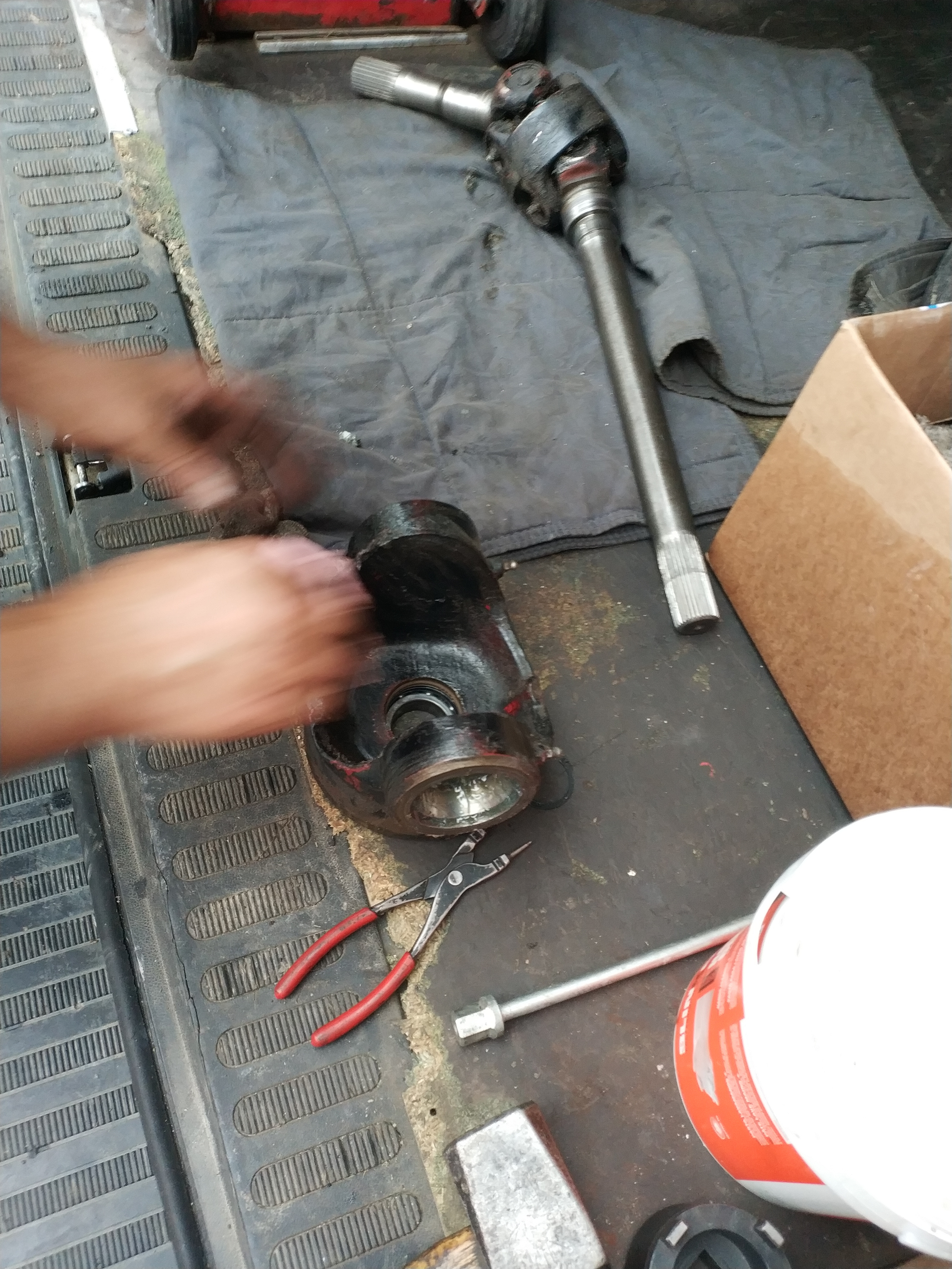

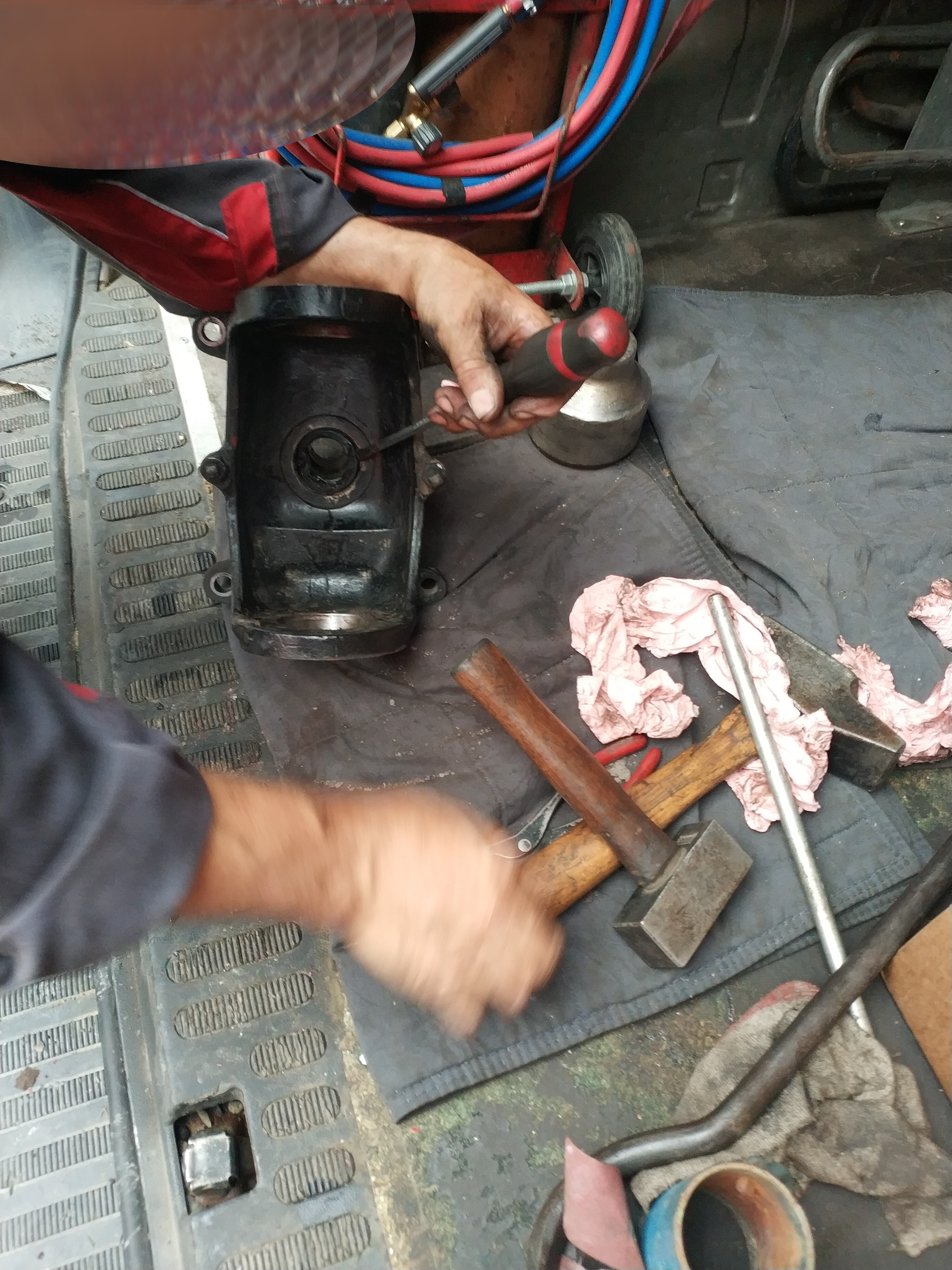

5) Démonter le carter du pont, sortir dans l'ordre : circlip, arbre, roulement, joint spi, joint cache poussière. Ici tout a été remplacé sauf le circlip. Le roulement était encore bon, mais il ne coute pas cher et si jamais faut le changer il faut tout démonter...
6) Bien nettoyer les surfaces : Pont, carter, pivot, les levier de pivot. faut retirer toute la loctite. Elle est très dur en tapoter gentiment au tourne vis puis papier de verre.

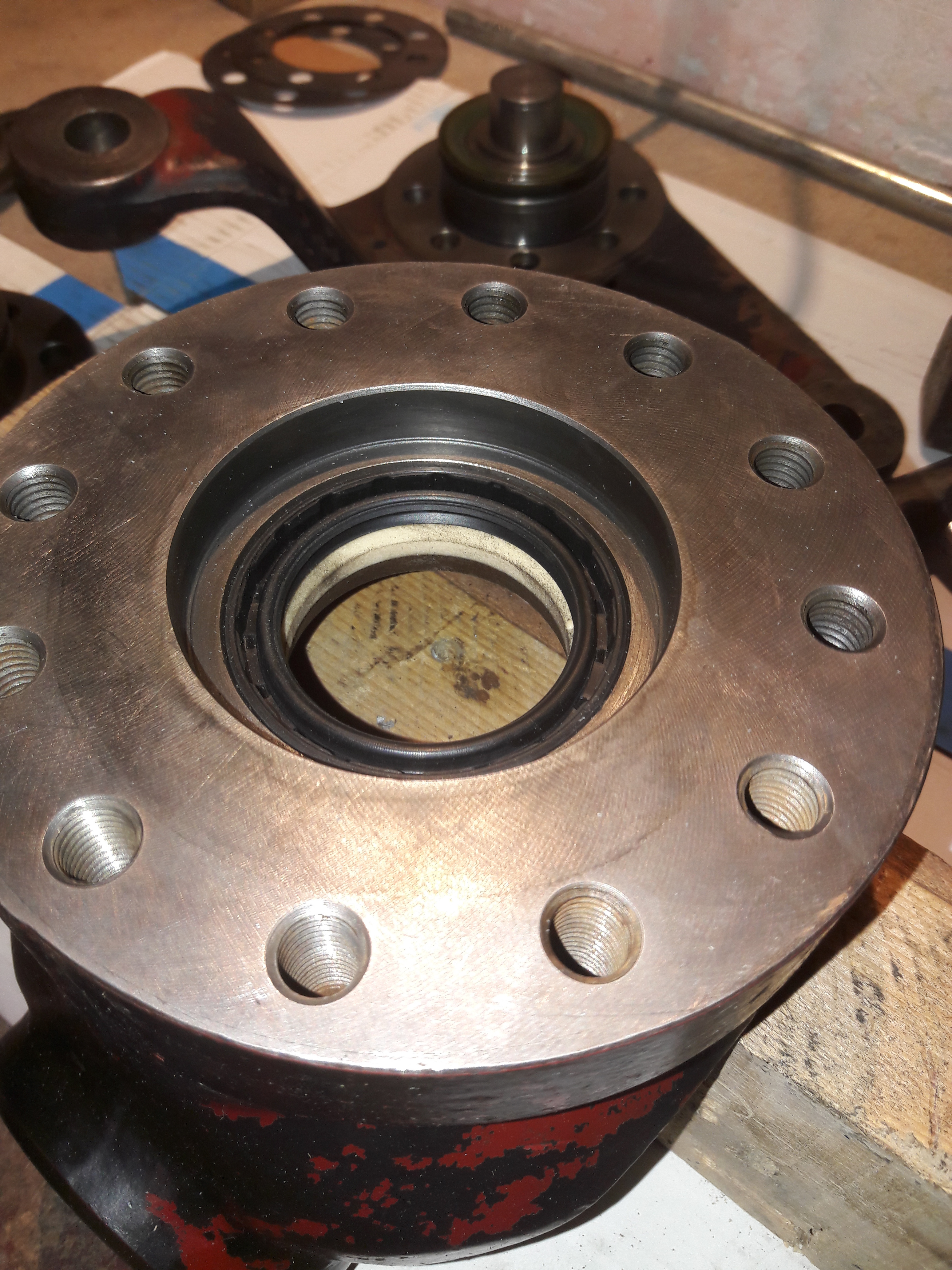

7) Repérer le sens de montage des joints et roulement et remonter dans l'ordre: cache poussière, joint spi, roulement circlip:

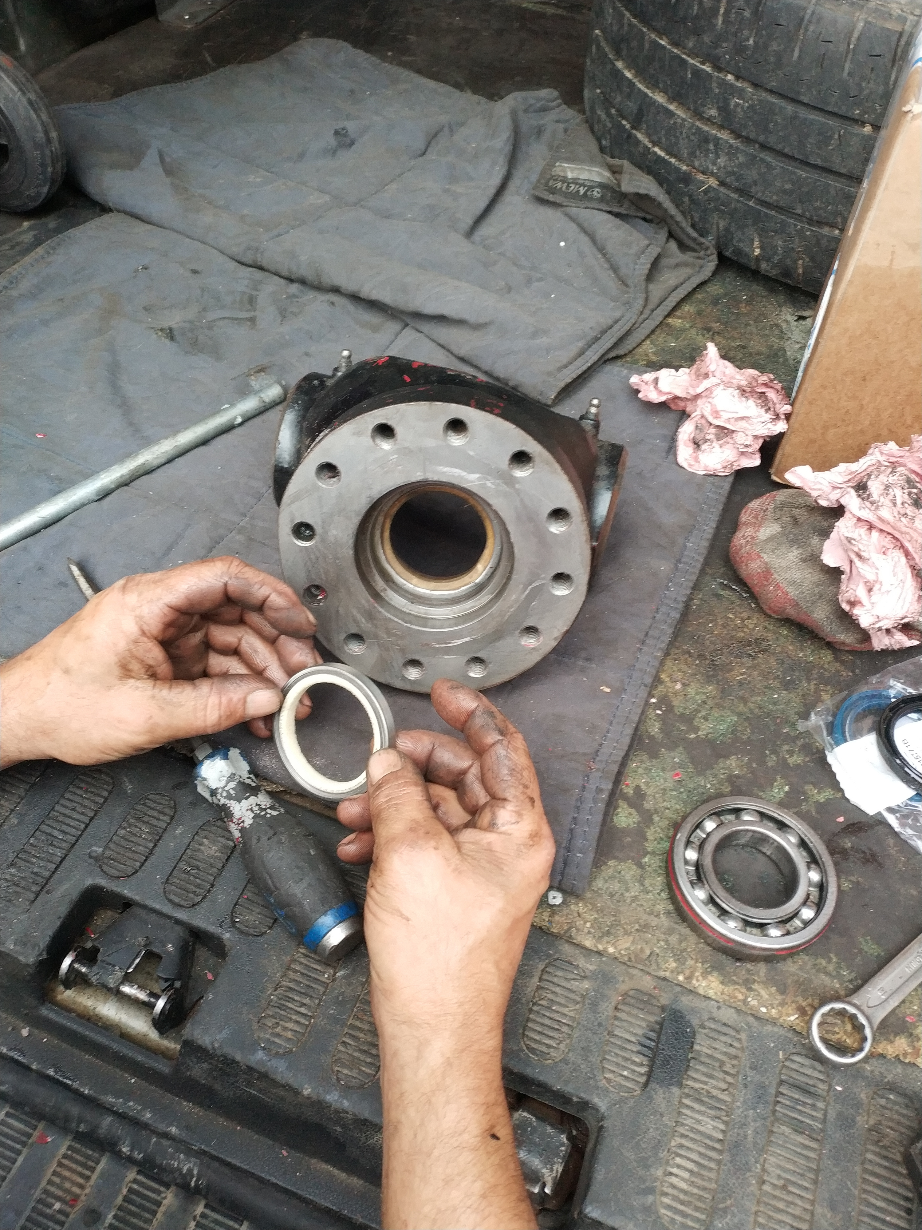

8) On s'attaque au moyeu, sortir dans l'ordre : le double (ou les deux joint spi 75x95x10), le roulement. Ici uniquement les joints spi on été remplacés. On remonte dans l'ordre : roulement, joints spi 75x95x10, joints spi 75x95x10 (oui on en met 2)

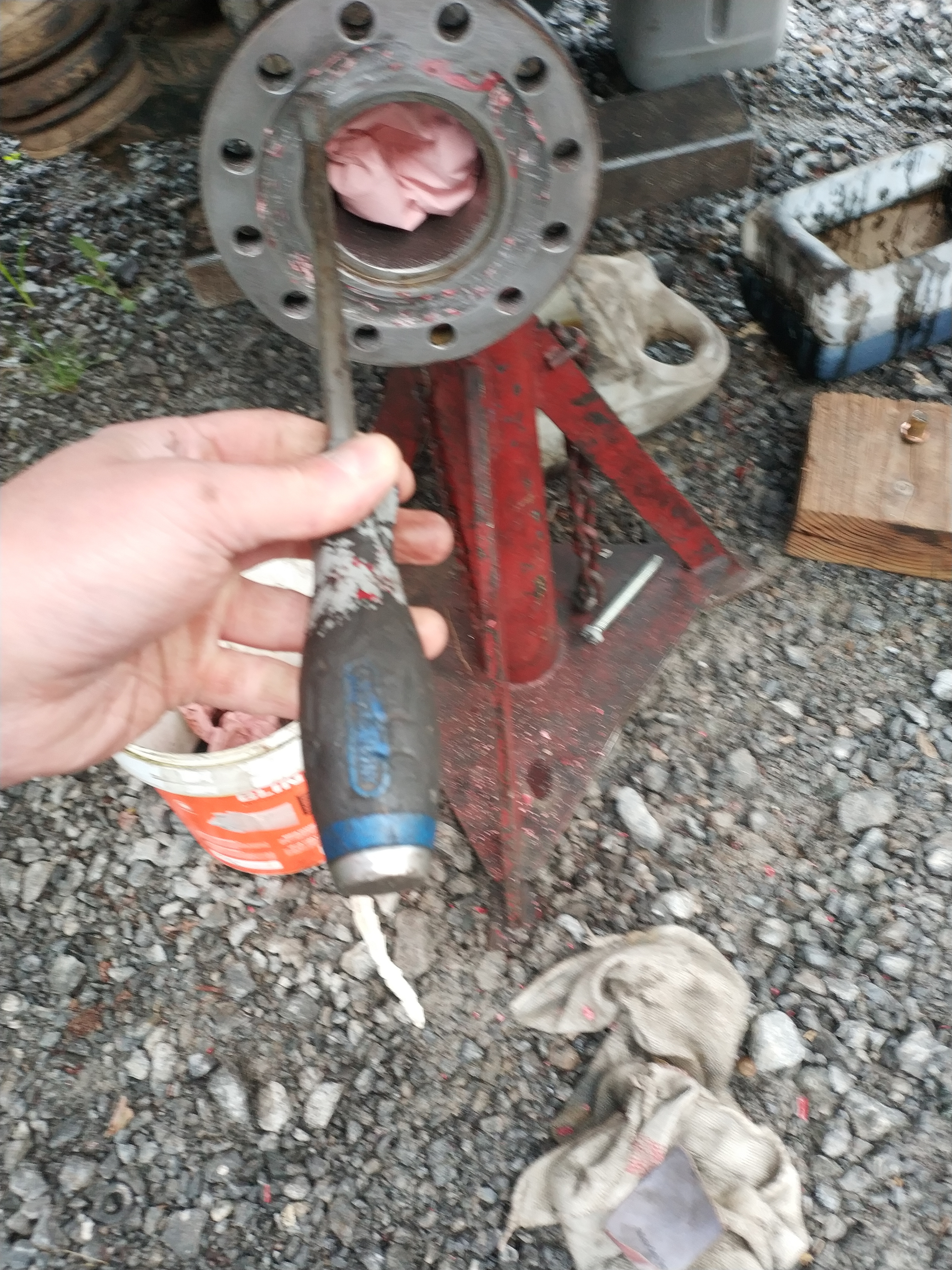

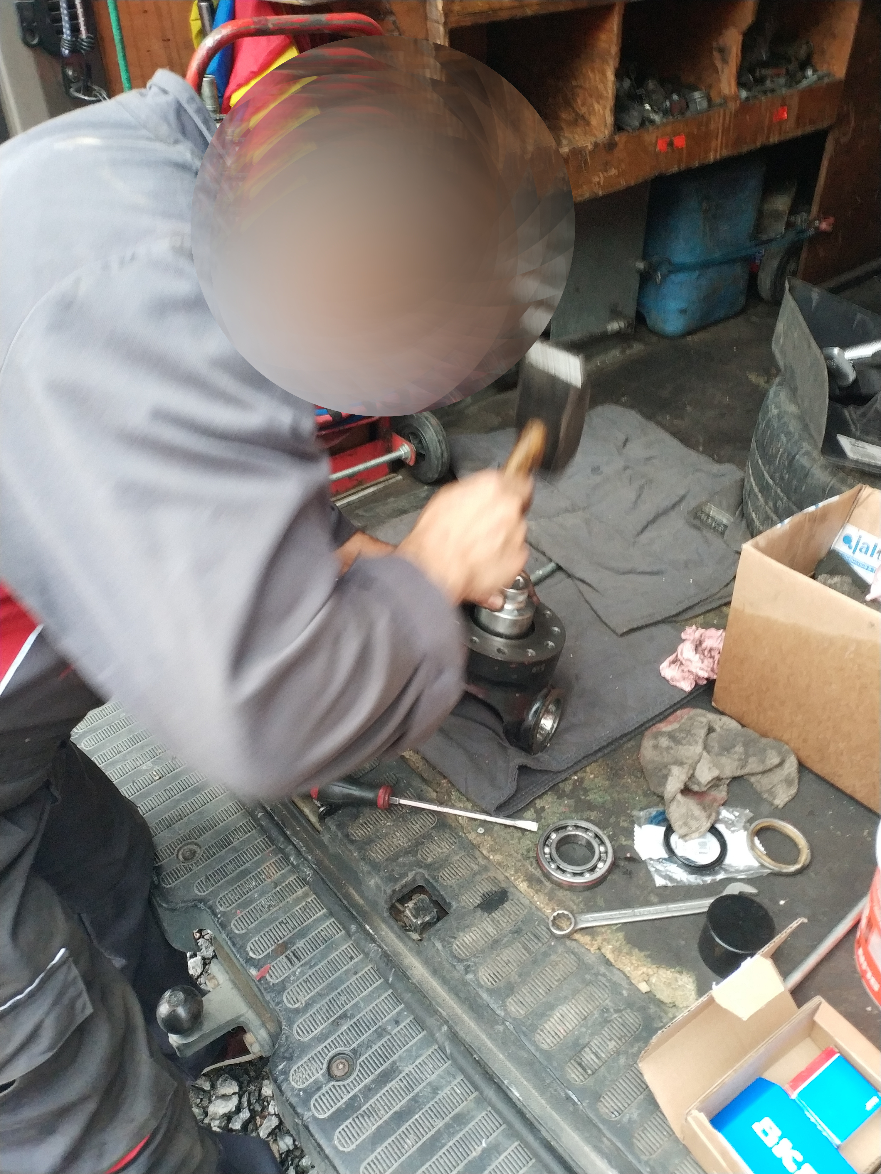

9) Puis la Fusée, sortir dans l'ordre : double joints spy métal, cage à aiguille. On remplace tout, trop de risque d'abimer la cage à aiguilles en sortant le joint spi. On remonte dans l'ordre : cage à aiguilles, joint spi.
Il y a deux métodes, celle des amateurs (petit tacle à Nico qui a fait ça très bien avec l'outillage spécifique) :
La méthode des professionnels :

On remonte dans l'ordre : carter de pont et son demi arbre, pivot, levier de pivot (ne pas oublier les cales),moyeu, roulement, rondelle, écrou, penser à mater l’écrou, main meneuse, peinture.
Les éléments: carter, levier de pivot, main meneuse sont assemblé à la loctite 549. Pas besoin de remplir de loctite la gorge du pont. au contraire c'est fait pour récupérer l’excédent.
