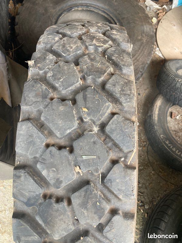

Messages : 20010
Re: 900R16
2 xzl a 50% d'usure 250e à voir si c'est le prix de la paire https://www.leboncoin.fr/equipement_auto/2231578620.htm
du coté de st etienne.

Re: 900R16
Message par Martoufe »
hippo a écrit : 04 oct. 2022 18:53 2 xzl a 50% d'usure 250e à voir si c'est le prix de la paire https://www.leboncoin.fr/equipement_auto/2231578620.htm
ils n'ont pas 50% là ! Ils sont quasi neuf :O

Messages : 20010
Re: 900R16
arf pas tout a fait quand même, des neufs ça ressemble a ça: et là on voit qu'ils sont quasiment au niveau des petits pavés entre les gros.
