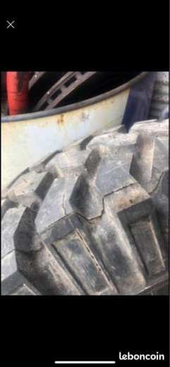

de retour sur la dimension qui nous intéresse sur ce sujet: https://www.leboncoin.fr/materiel_agric ... 420090.htm
Martoufe
- Tiens voila une fleur.
- Messages : 430
- Enregistré le : 14 nov. 2019 12:12
Re: 900R16
au vu de l'usure, ils sont quasi neuf.
A voir l'année de fabrication ...

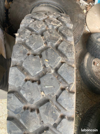

- Messages : 22869
Re: 900R16
2 xzl a 50% d'usure 250e à voir si c'est le prix de la paire https://www.leboncoin.fr/equipement_auto/2231578620.htm
du coté de st etienne.
Martoufe
- Messages : 430
Re: 900R16
ils n'ont pas 50% là ! Ils sont quasi neuf :Ohippo a écrit : 04 oct. 2022 18:53 2 xzl a 50% d'usure 250e à voir si c'est le prix de la paire https://www.leboncoin.fr/equipement_auto/2231578620.htm

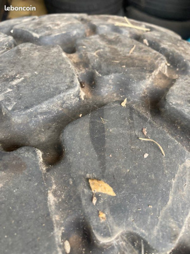

- Messages : 22869
Re: 900R16
arf pas tout a fait quand même, des neufs ça ressemble a ça: et là on voit qu'ils sont quasiment au niveau des petits pavés entre les gros.
